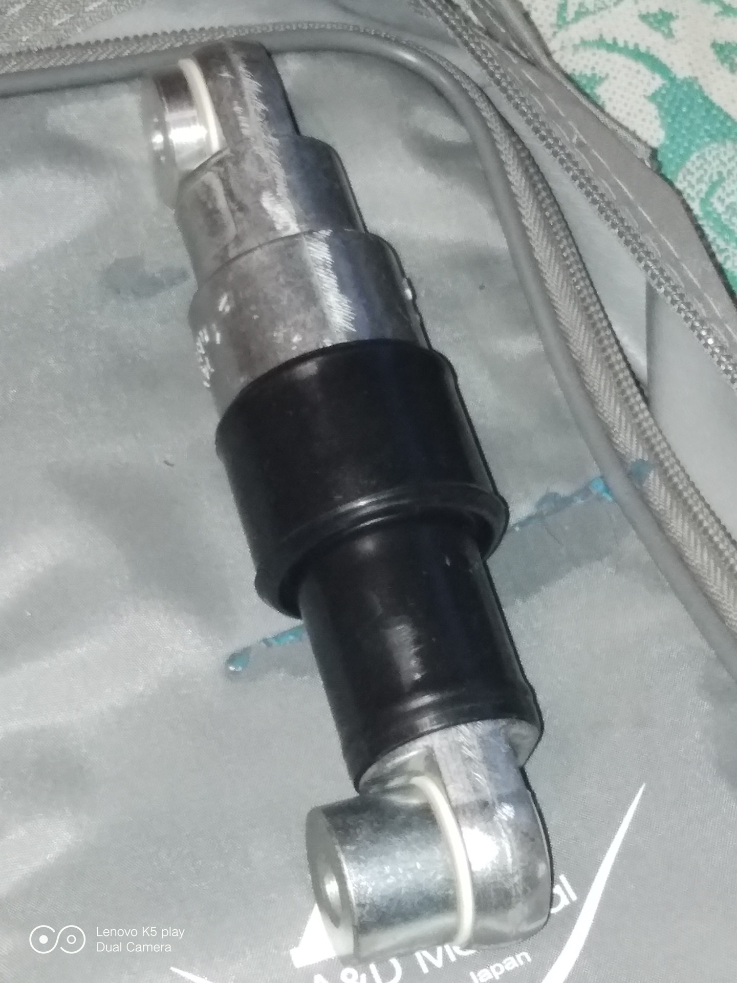

Привет всем, столкнулся с такой проблемой: натяжитель приводного ремня… Заехал в сервис, к любимому мастеру, а он мне: надо менять. Полез искать: 31316674. Его больше не выпускают, аналогом бьется новая запчасть, без демпфера(типа пружинка эта), но с роликом. Что делать? Посоветуйте, где можно найти этот демпфер, ну или вообще все в сборе. На авито 1 магазин, находится в Москве, друзей, которые могли бы «пощупать» товар за 4500 нет, отправлять деньги в слепую не очень хочу.

Я вот тоже озадачен этим натяжителем! Мне его уже давно приговорили…Держится только за счёт пружинки, масляный аммортизатор уже давно не работает.Сейчас вот приобрёл сам узел натяжителя б.у.и на работе думаю как сварганить механический натяжитель в него при том что бы из под капота можно было бы легко регулировать…Уверен — что нибудь придумаю, поставлю и на драйве выложу решение. Гидравлический натяжитель в магазинах у нас вообще не нашёл.Вернее один вариант всё же выдали но стоит 200 долларов! По моему это слишком! Короч.Сварганю механический натяжитель — обязательно покажу!

Вон Рамис поставил и вроде работает. Я за его вариант. У него есть в БЖ. Себе тоже механику поставлю, как только натяжитель домрёт до конца.

Я сам изготавливаю. Собственно это мой
сколько прошел? Мне такое не очень нравится, но если замена не имеет негативных последствий то норм.
С момента замены мотора. Тыщщ десять. Навесуха в полном объёме, кондёр шмондёр. Ничего не сползает и не дребезжит. А какие могут быть вообще негативные последствия? Периодически проверяю натяжку, всё как и было.
а ты видел как исправный демпфер "проседает" при повышении оборотов? Из этого делается вывод что он, ремень, "удлиняется" на длинных подвешенных участках при работе за счет колебаний и изгиба, длина его между опорными точками(читай между шкивов) становится больше; а поскольку в твоей схеме нет подвижного шкива, который компенсирует эти колебания "удлиняя" ремень и сохраняя его натяжение постоянным, сдается мне что ремень может порваться, например. Он длинной 2.5 метра что очень не кисло.
Постарался визуализировать что имею ввиду, надеюсь понятно.
Ремень не должен удлиняться, иначе ремень говно. А сжимается демпфер из-за резкого натяжения ремня. Фактически, неисправный демпфер уничтожает ремень в разы быстрее механического. А всё потому, что перестаёт гасить колебания (колеблется на самом длинном участке, то бишь сверху). Плюс ко всему, из-за этого он ещё и с роликов спрыгивает и по ручейкам перескакивает. Сейчас же у меня ремень не вибрирует.
К тому же, как показала практика, автонатяжители довольно быстро умирают, особенно в мороз.
Я не имел удлинение в прямом смысле, по этому там стоят кавычки. Если он не имеет колебаний при такой длине, натяжение этого самого ремня значительно выше нормы, что как я уже писал, повышает радиальную нагрузку шкивов и осевую самого ремня.

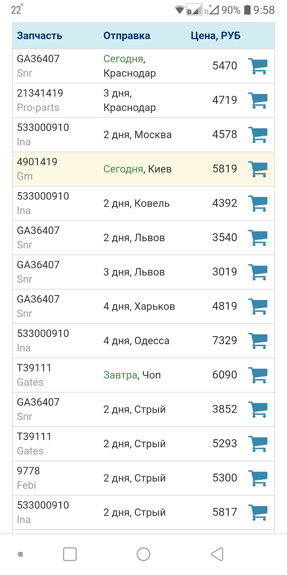

Вроде все, что в интернете было пробивал, все пусто. Может номерок скинете?
Похоже что ошибка в кроссе, номерок GA36547, но он то ли с амортизатором, то ли нет…
Скорее всего нет, он бьется как аналог для 31330379. Это новый тип у Volvo, без этого амортизатора.
Можно, конечно, попытать удачу и заказать. Но думаю, что народ ещё советов даст. Ставить от калины реально не хочу)
Я бы поставил временно тот же GP родной и вылавливал ину дальше, вдруг где всплывет. У меня короткие сезоны, мне дорог каждый день и машина должна быть на ходу. Так что я тут не знаю какой советчик.
Да я бы толе поставил. Но их вообще нет, ни на existe, ни в Автодок. Брать бу, смысла большого нет, они все уставшие.

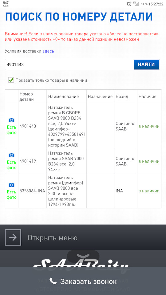

Окей, тогда так
www.saabcity.ru/catalog/s…form%5Barticle%5D=4901443
Ого, он ещё несколько месяцев назад за 4500 продавался у них же.
Ох, как дорого то, за пружину только 6000. Попытаюсь до родственников в Москве достучаться, может купят и отправят эту запчасть от вольво.
Пружина и демпфер, да. недёшево.
От вольво подешевле будет. по переделке-много тем.
