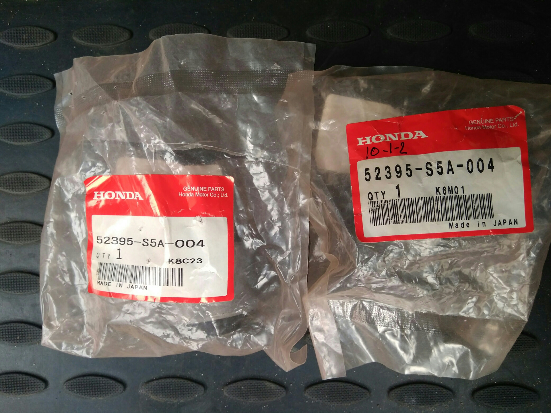

Продолжаю историю с
задними регулируемыми рычагами. Мною были куплены рычаги регулируемые с артикулом производителя honda на упаковке, но потом выяснилось, что это какая-то подделка. Хонда не производит регулируемых рычагов. Сайлентблок в этих поддельных рычагах был очень мягкий и от этого задняя подвеска стала желейная. Я купил регулируемые рычаги масума с артикулом MA116. Приехал в автосервис, где перед снятием подделки зафиксировал на видео как гуляет рычаг вместе с сайлентблоком. Установил рычаги масума, а подделку поехал и вернул в магазин.
Масумовские рычаги были куплены по 1500 р за штуку, на них я почувствовал, что стало лучше, но небольшая желейность все равно осталась. Я уже понял, что дело в сайлентблоках этих рычагов. Я поехал и купил оригинальные сайлентблоки в эти рычаги с артикулом 52395-S5A-004 по цене 825 рублей за штуку. Оригинальные сайлентблоки были без проблем установлены в рычаги взамен масумовских. Машина в очередной раз прошла через стэнд развал схождения и наконец я получил норму по параметрам задних колес и хорошую управляемость.
Всем спасибо за внимание! Кто планирует подобную замену, рекомендую заменить сайлентблок в регулируемых рычагах на оригинальный до установки на авто.

Интересно подойдут ли они на второе поколение срв? Тоже завалины стоят
Подойдут👍
