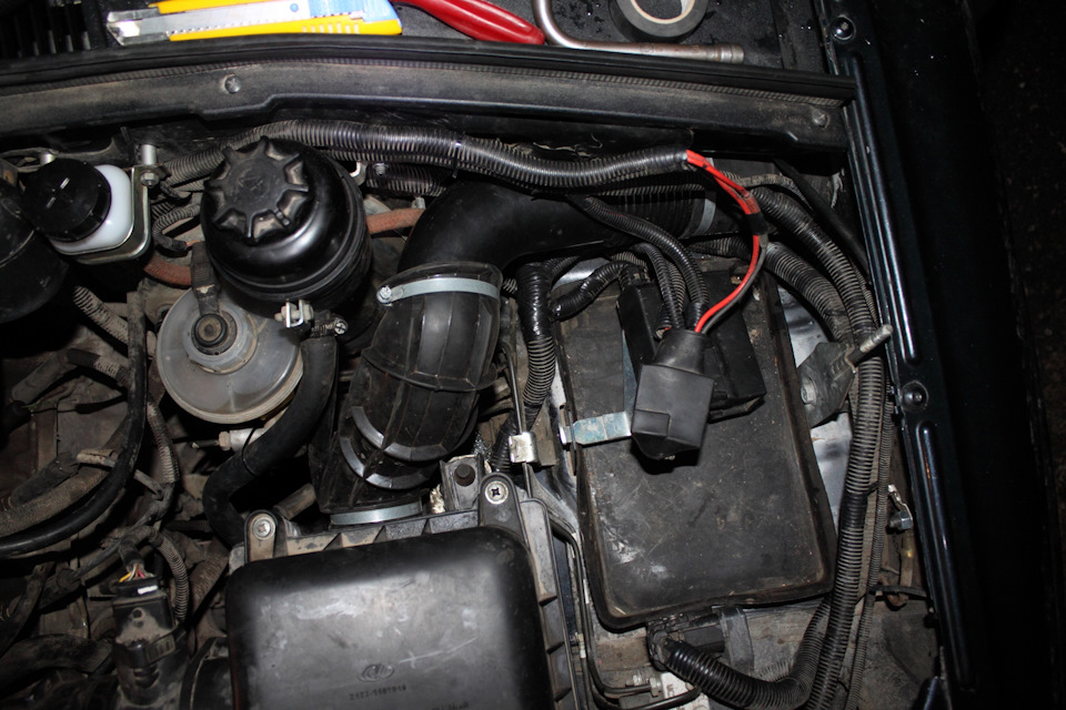

Но я решил всё-таки видоизменить конструкцию, и перенести бачок сцепления. Потому как смещать аккумулятор мне очень не хочется.
Итак, приступаем)
Сбиваем скобу крепления бачков ГУР и сцепления
Размечаем отверстие для воздухозаборника
Дрелим и вставляем переходку
Скобу крепим на винтики М5 с другой стороны от бачка ГУР.
Провод к двигателю дворников заботливо помещаем в гофру, чтоб не перетерся скобой.
Крепим бачки ГУР и сцепления. Кронштейн-хомут бачка ГУР просто переворачивается на 180 градусов.
Для бачка сцепления прикупил новую шлангу с номерком 21213-3505125
Примеряем гофру
Дорабатываем корпус воздухана. Розовая крышка от какого-то баллончика, точно подошла по диаметру.
На всякий случай прихватил её болтами, чтоб внутрь не всосало)
Промазывал сначала герметиком. А на следующий день залил всё эпоксидкой
Ставим воздухан на место
Всё в сборе
А так внутри жабо
Никакую сеточку ставить не буду. Пусть всё внутрь фильтра сосёт, там места для мусора дофига)
С утра, когда завел двигатель на холодную, в салоне был слышен некоторый свист на ХХ. Если обороты добавлять, то свист пропадает. Потом, в течении дня сколько ездил, уже свиста не слышал. Буду еще прислушиваться)
Всем бобра и удачи!

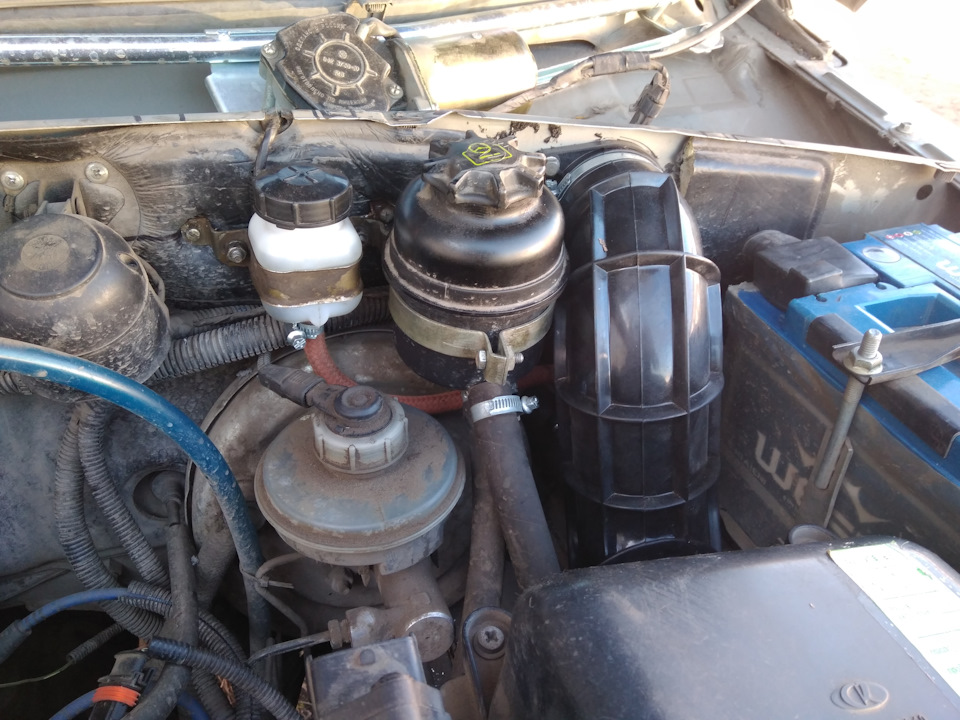

Хорошая реализация вывода под жабо. Единственное — я бы лучше корпус фильра на 180 развернул, что бы сохранить улитку внутри. Как показала практика толк от нее есть когда воды немного попадает, она не сразу в фильтр летит а раскручивается и назад стекает.
Сейчас вход в воздухан получается слева, ему ничего не мешает.
А если разворачивать, то вход в улитку будет справа. А там шланги ГУР идут, бачок тормозной. В общем проблематично было бы выводить эту гофру…
А щаз она стоит как тут и была)
Согласен, но все же — все влезет.
Да, и еще крепления воздухана переделывать очень лениво) Много возни)
