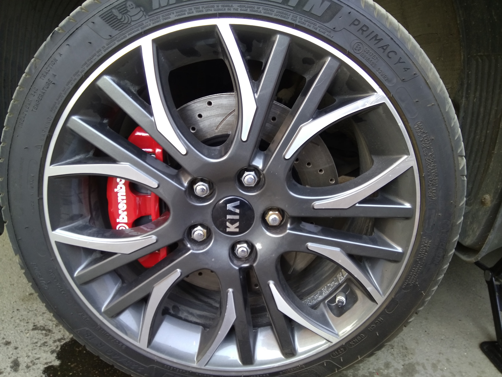

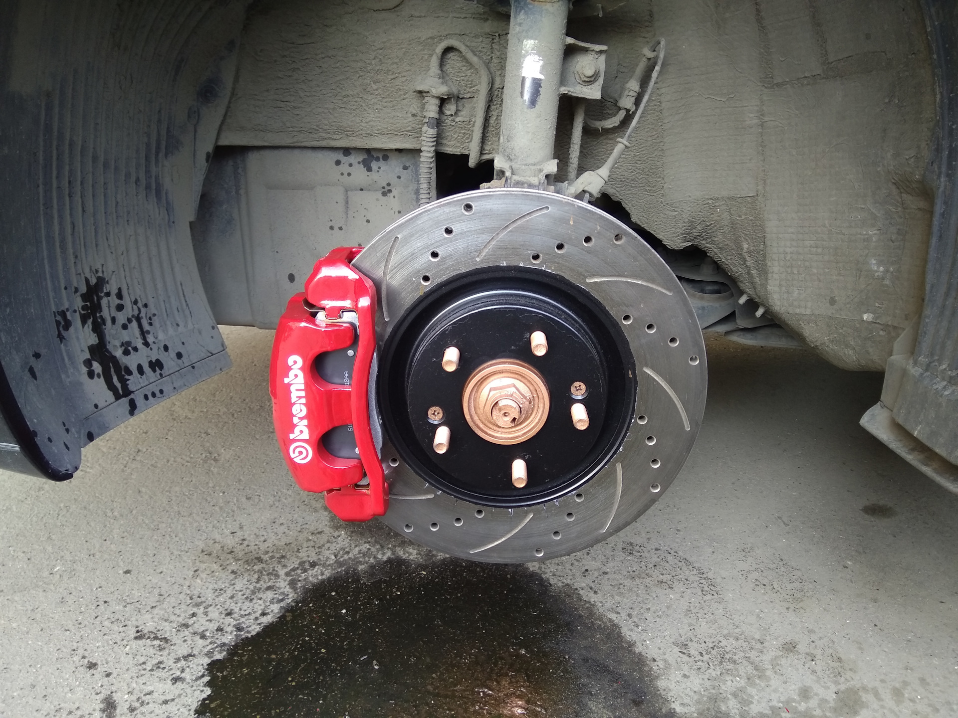

320 диски от оптимы и двухпоршневые супорта от грандюра становятся без доработок. Себе установил месяц назад, в бж есть.
это колеса надо минимум 18'?
Нет. 17. Меньше никак
ясно. тогда с зимним комплектом что-то делать придется
Вот вот. Я свою зиму 16 уже продал. Ищу диски 17 от рестайла, и зиму брать новую придется
да вот не хотелось бы зиму менять. она вполне устраивает
Ну тогда если 280мм тормозные диски спереди меняй на 300 или тормоза от санты. Там диск 284мм, но 2 поршня. Тормозить будут лучше до 100, на высоких скоростях диск перегреваться будет, т.к. маленький
Ты хоть фотки покажи, как смотрятся новые тормоза)
Та нее, с диском, в общем виде машины. У тебя штатные были 280? С ними попятно разница вида ощутима, а будет ли заметно увеличение, если штатные 300 (так, для себя хочу)
