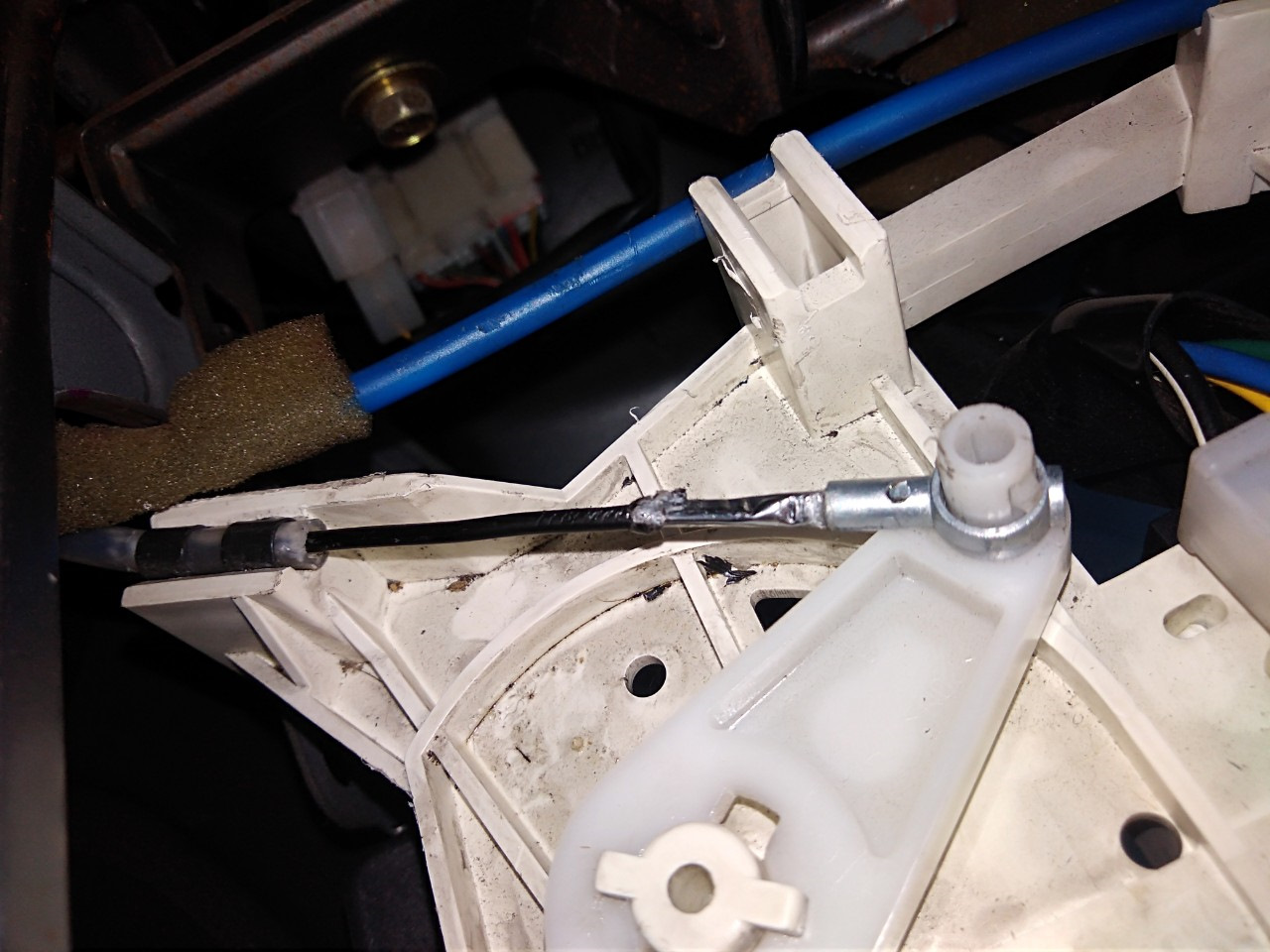

Регулятор печки при повороте на горячую температуру стал отпружинивать обратно, оказался загнутый трос, попробовал его выпрямить, результата желаемого это не дало, решил для ремонта использовать телескопическую антенну, усилил ею загнутый участок тросика:
Комментарии 7
Не надолго это все… надо разбирать печку и промывать ее изнутри, тогда будет результат. Можно без снятия панели мыть.
как без снятия панели помыть?
Вот ссыль www.drive2.ru/l/10564521/ тут все очень подробно расписано.
спс!
Удачи😉
спс, будет чем заняться…
Там на самом деле все просто) у меня часа 3 ушло с перерывами.
