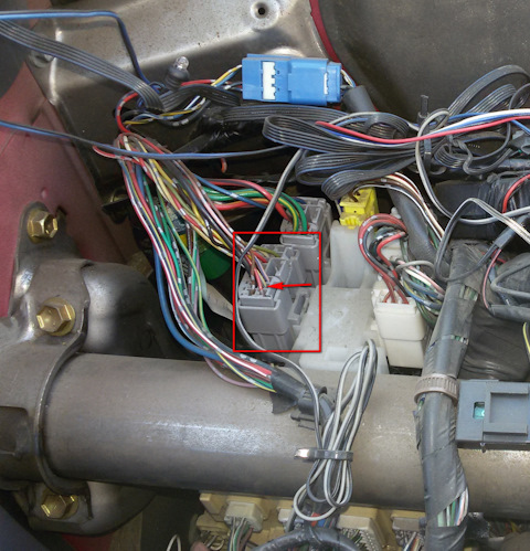

В прошлом году при установки акпп столкнулся с проблемой, в акпп нет шестерни привода спидометра, без

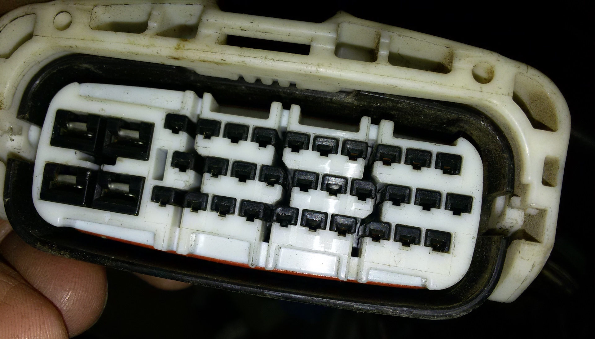

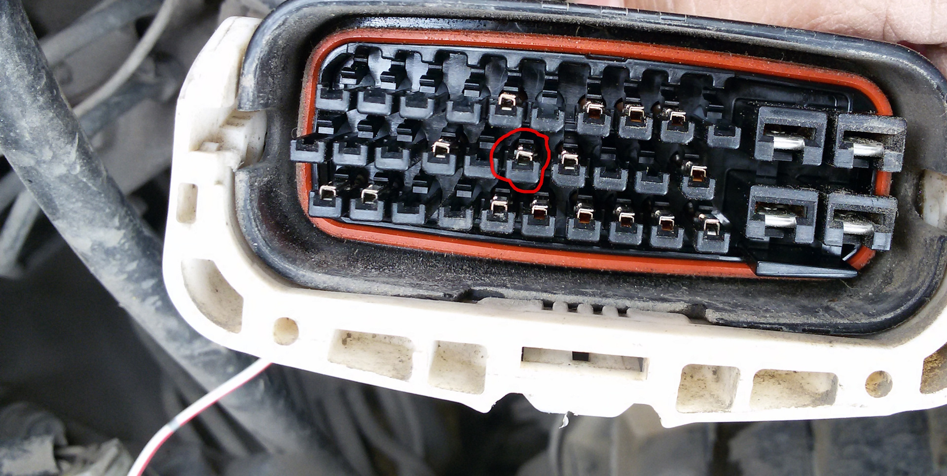

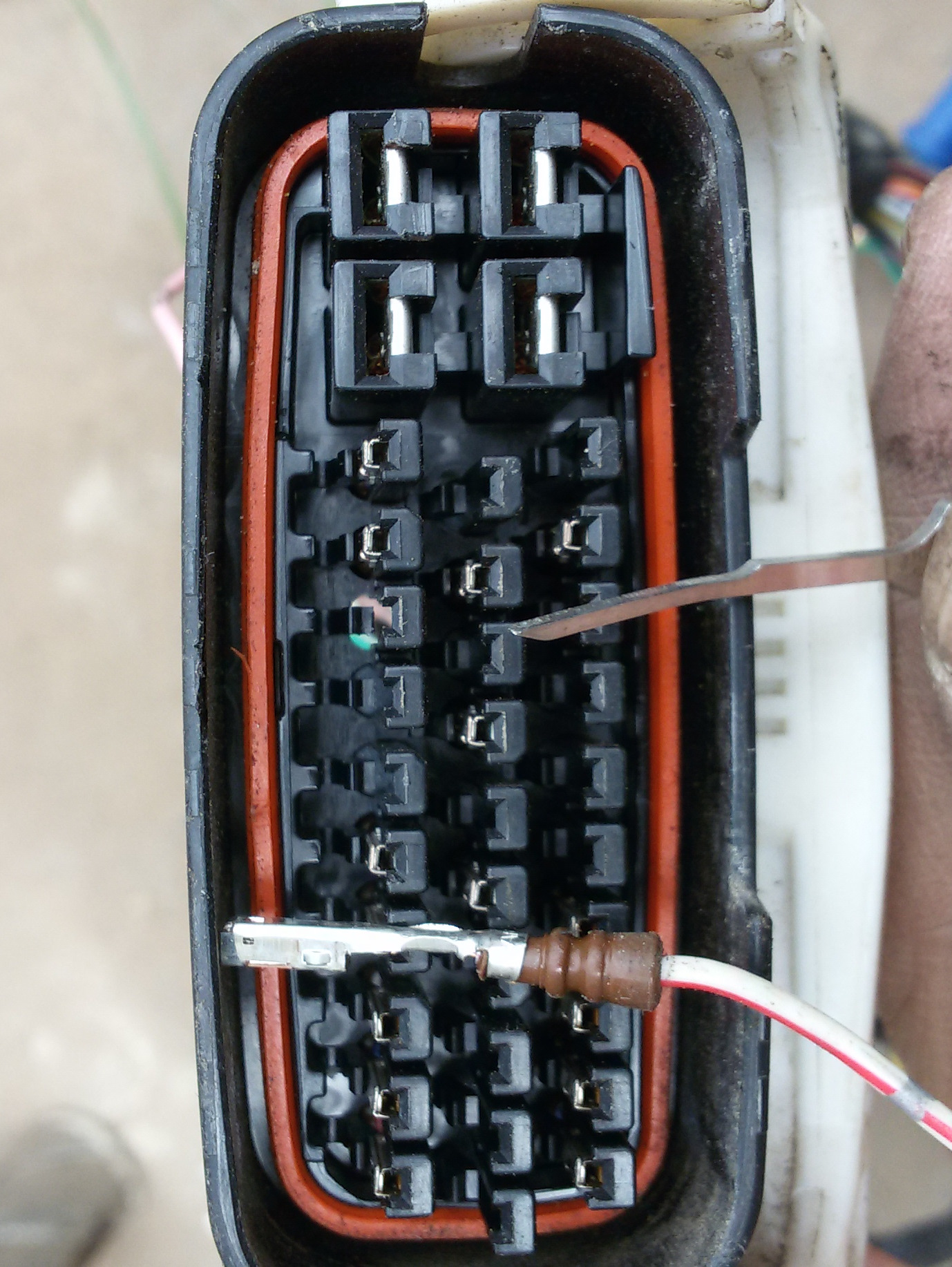

сигнала скорости не работает акпп оказывается на праворульных эта шестерня в коробке на 2nz редкость сигнал скорости у них идет от блока АБС а на леворульных от датчика спидометра в коробке что на механике что на автомате.пришлось отложить установку до лучших времён и вот благодаря помощи Edya-all и Сергею из Санкт-петербурга которые уже поставили акпп на свои машины проблема была решена.Оказывается наш леворульный блок АБС имеет выход сигнала скорости что было уже проверено на трёх ярисах нужно только поставить недостающий контакт в колодку блока АБС. Итак отстёгиваем колодку, снимаем белый пластик, в 17 гнезде убираем резиновую заглушку и ставим клемму, я брал с колодки абс контрактной проводки .бросил времянку отключил датчик спидометр на кпп проехал всё работает .Теперь проблема решена .
