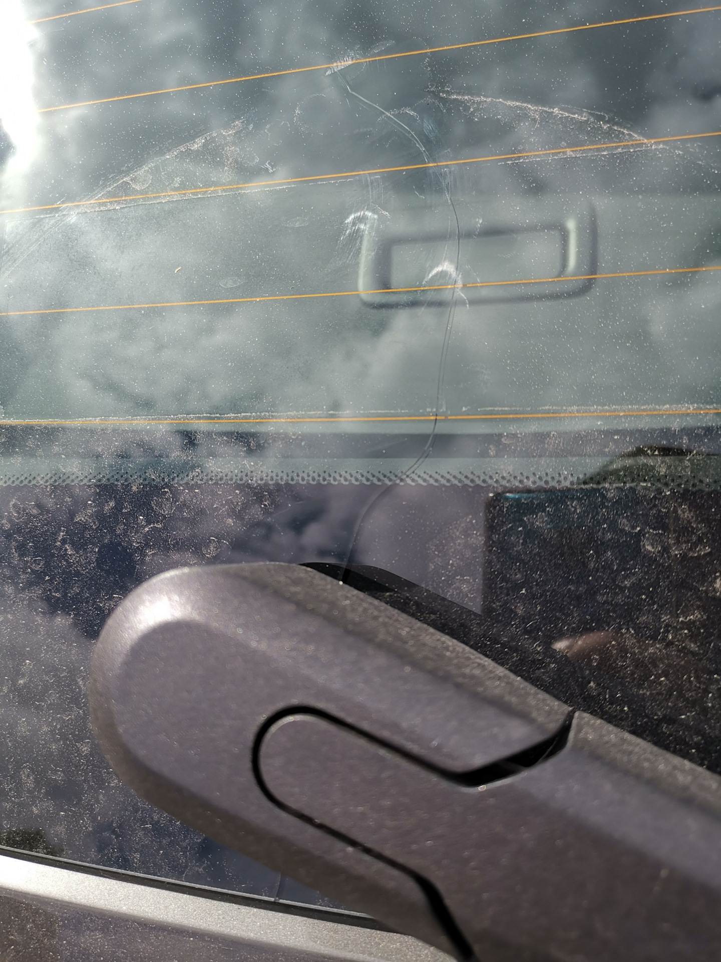

Очень неприятно когда трещина образуется на лобовом стекле! Но впервые в жизни она появилась на заднем. Причем по непонятной для меня причине. Какие идеи господа? Гуляет кузов?
Вмятин и прочих впуклостей/выпуклостей обноружено не было.
Какие варианты решения? Замена? Засверлить и заклеить? Кто, где делает? Там еще место совсем неудобное, процессу явно мешает дворник.

Осмотр у дилера строго в присутствии! Ни на минуту от машины на территории центра не отходить — по идее гарантийный случай!

Как так?!
Да кто его знает. Приехал все окей, через час вышел, сел, в зеркало гляжу и матерюсь :)
🤦♂️Может пацаны хулиганы?
Ну в теории тогда след должен быть. А тут я даже шва от трещины не чувствую, будто он внутри стекла лопнул.
По фото видится гарантийный случай
Завтра попробую закатить с ним к дилеру, посмотрим что скажет.

Очевидный брак отверстия под вал стеклоочистителя. Будь настойчив…

меняют-они про этот грешок знают! езжайте к инженеру по гарантии к офдилу-будет иголкой возить по трещине и если кавырины от камня не найдет-все заменят! на прежних тоже такое случалось а у меня лобарь сам по себе лопнул-поменяли!
Если на замененные вклеенные стекла фирмы дают гарантию что они не треснут ( без следов удара самом собой) и берут деньги только за работу по замене стекла, то тут очевидно что все должны сделать бесплатно.
Я просто почему то раньше был уверен что гарантия на стекла не распространяется
Для начала попытаться заменить по гарантии.
Думаешь могут признать гарантийным случаем? Я если честно сомневаюсь, но письмецо напишу.
Надо пробовать. На сегодняшний день, гарантия действует?
Да, машина то новая. В конце прошлого года брал.
Значит к дилеру. В случае отказа — к другому дилеру. Многое зависит от мастера по гарантии.

Ну как бы если не найдут «места удар» то очевидно что случай гарантийный.
