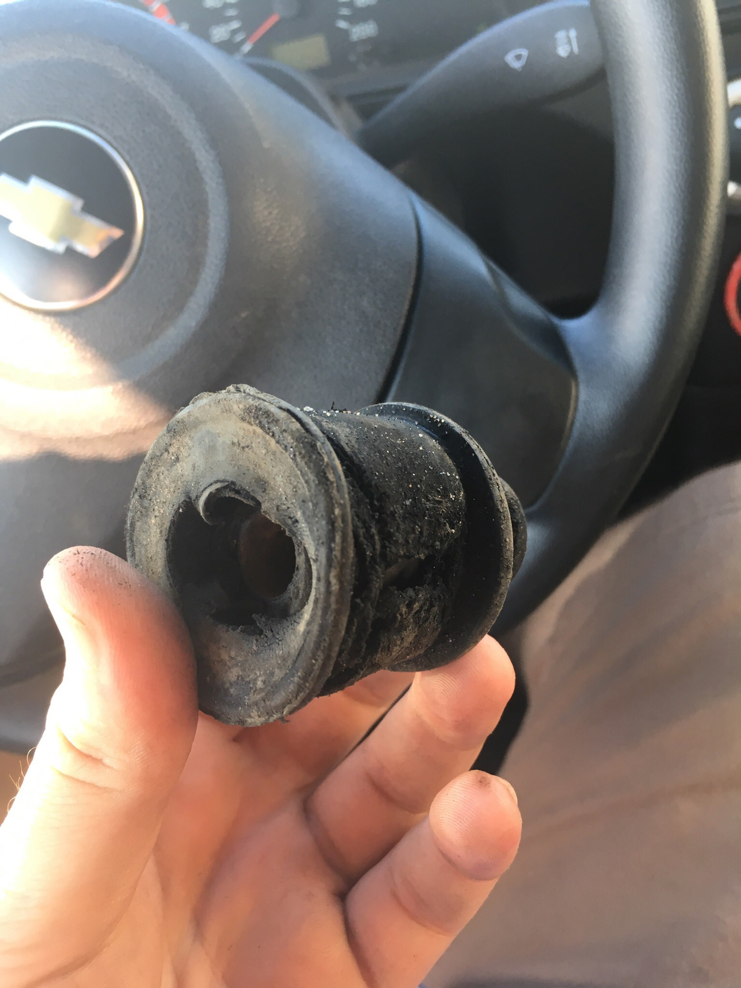

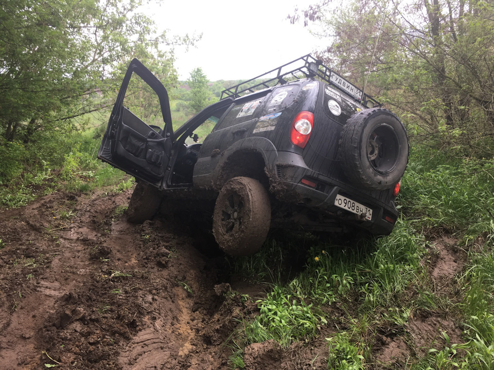

Собственно, результат на фото. Втулки, которыми комплектуются знаменитые тяги ZST и тяги, которые продаются в Тольятти, которые как две капли воды похожи на ZST, только чутка дешевле. Пробег — отсчитайте от поста про замену реактивок. Жестко не катал, разве что одна серьезная покатушка была, но черт возьми, это результат, и он крайне неутешительный.
Из коротких тяг, как бывает у многих, втулки пока не выдавило, но мне кажется, это вопрос времени.
Что мы имеем по итогу? Либо пролюбленный размер серьги как у ZST, так и у 33sport, потому что давайте будем честны, я нифига не первый, кто на это жалуется, либо говеное качество самих резиновых изделий, которые по прочности уступают даже другим резино-латексным изделиям, которые вы покупаете, когда спешите на свидание к любимой женщине.
Выводов делать не буду, лишь скажу, что такой пробег для полного уничтожения втулок — он чертовски смешон.

Дело даже не в качестве резины. 08 сайленты конструктивно имеют меньшие рабочие углы.
Из всего на чем я ездил — мне больше урбановские тяги понравились. Салент прихватил сваркой только на всякий случай
на тягах ZST штурм-трофи было так же. поставил полеуретан оранжевый и забыл на 4е года. месяц назад по случаю смотрел их — живее всех живых. но цена на них кусачая.

В тягах 5446. Которые есть за 35 р\ шт. и за 120.
Первые из говна волжских коров и старых покрышек велосипеда орлёнок . Вторые из эластомера и синтетического каучука.

… тогда менять как перчатки, не зря я взял стоковые тяги за недорого, зачем платить больше если результат тот же
Стоковые тяги я исключительно часто загибаю, эти к загибам чуть более устойчивы, слабым местом остается ненадежная резинка, которую в скором времени (или нет), но все-таки заменю на полиуретан.
Полиуретан работает с кручением при таких ходах подвески? Ну-ну.
goodven711
не стоит полиуретан туда тулить, сейчас рвет резинку, а потом начнет рвать железо.
