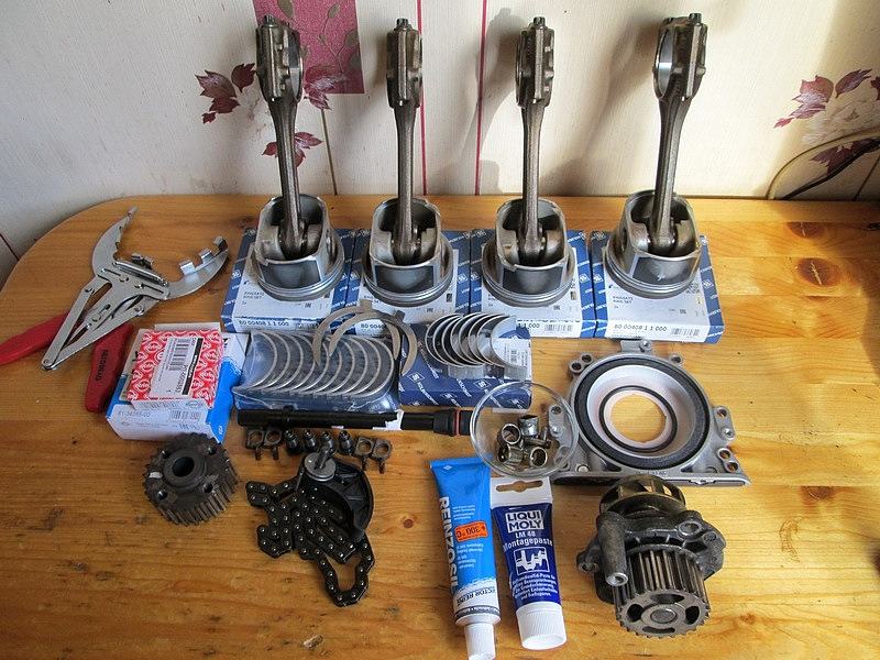

Ну вот, все запчасти пришли, все 98 позиции, можно приступить к сборке нового мотора.
Начну с установки поршневой в новый блок.
Вот, это далеко не все детальки которые потребуются :-) Поршня БУ, подбирал без износа в заводском размере. Спасибо MisshGun, из питера прислал.

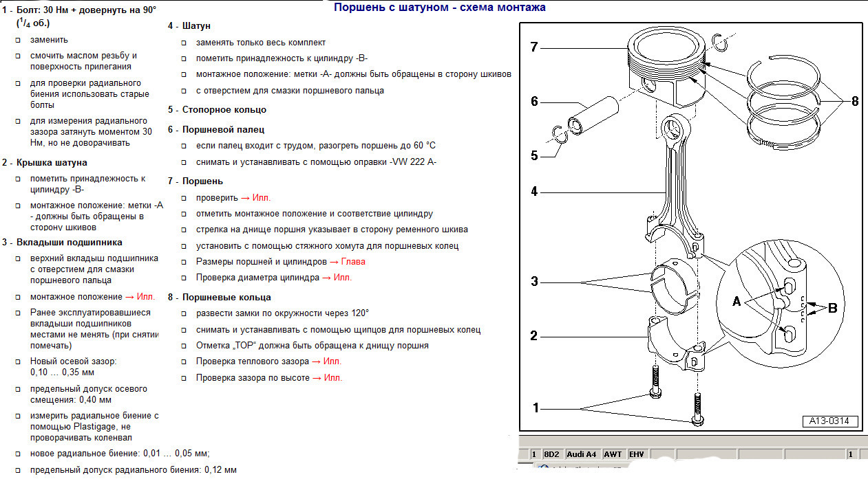

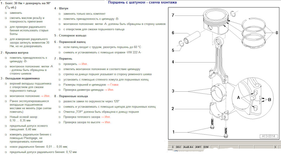

Вот схема поршней…
Толщину вкладышей подбираем на основании промеров коленвала и маркировки блока. Подбираем по каталогу. Я подбирал по kolbenschmidt. У меня стандарт вышло, ну а как по другому на новом блоке :-)

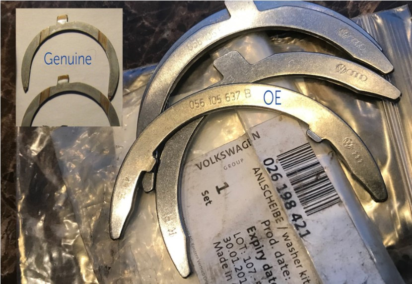

Теперь можно поставит колевал на место. Используйте оригинальные полукольца, они длинней. Не вкоем случае не ставьте вкладыши «с воротником», они не для турбо, там чуть другой материал хотя по размеру пойдут :-) Так что только оригинал.

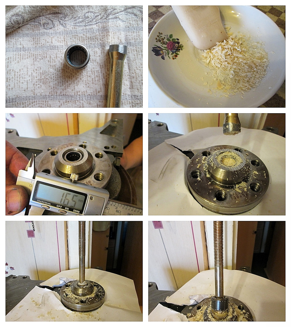

Теперь самое время поменять игольчатый подшипник.
Так как хитрого съемника у меня нет то применю «дедовский» метод выпрессовки таких подшипников. Нам понадобится какая либо выколотка и кусочек мыла. Выколотку я сделал из подручного материала, из анкерного болта на 16 :-)
Стругаем мелко мыло, забиваем в отверстие, трамбуем, еще добавляем… Когда мыло уже не лезет берем выколотку и начинаем прессовать ей мыло с помощью молотка. Подшипник весело начинает выходить. Вот так все просто :-) Усилий никаких запредельных нет.
Запрессовываем новый подшипник с помощью молотка, не сильными ударами, в качестве оправки используем старый подшипник. Новый подшипник ориентируем надписями вверх. Глубина посадки 1.5мм. Вот так просто он меняется.

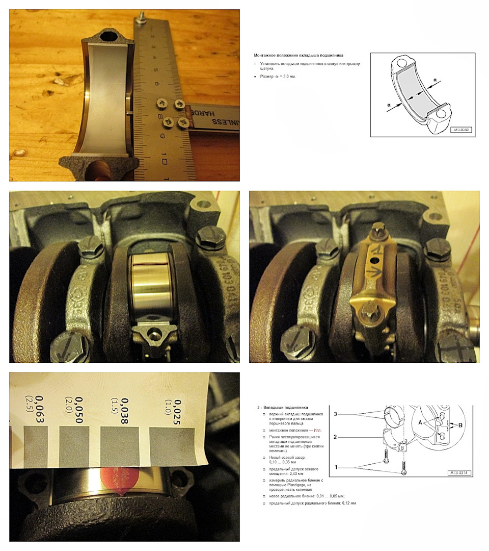

Теперь подходим к завершающему этапу. Надо закрепить шатуны на коленвале. Но для начала промерим зазоры в шатунных подшипниках скольжения.
Так как вкладыши шатунные без ключей то ориентировать их надо вручную с помощью измерительного инструмента. По краям должно быть ровно 3мм. Вкладыш с отверстием ставится в шатун. Вкладыш без отверстия в крышку подшипника.
Устанавливаем измерительную полоску, устанавливаем крышку подшипника, утягиваем ее БЕЗ доворота, снимаем и смотрим зазор.
В моем случае зазор 0.038. Отлично, зазор у новых 0.01-0.05мм максимальный 0.12мм.
Мой укладывается в «новый», значит колено в норме и вкладыши в размере.
Ну вот почти и все, осталось нанести монтажную пасту и закрутить крышки с нужным усилием и довернуть.

Тема ОЧЕНЬ полезная и информативная. По полукольцам только добавлю. Производитель допускает установку других полуколец (укороченных) НО теперь их ровно 4, вместо прежних 2х. В программе ETKA набор на турбированный двигатель состоит их 4х коротких полуколец.
По схеме поршень-шатун вопрос возник, щас свой собираю, а когда разобрал не пометил.
Правильно же понял, исходя из схемы шишки (Буква А на схеме) должны смотреть в сторону Ремня ГРМ, тобишь на передний бампер, а не в сторону салона?) Возможно подвисаю уже))
Да, в сторону ремня ГРМ.
Большое спасибо 🤝

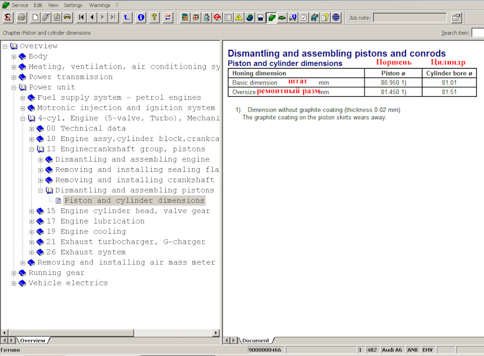

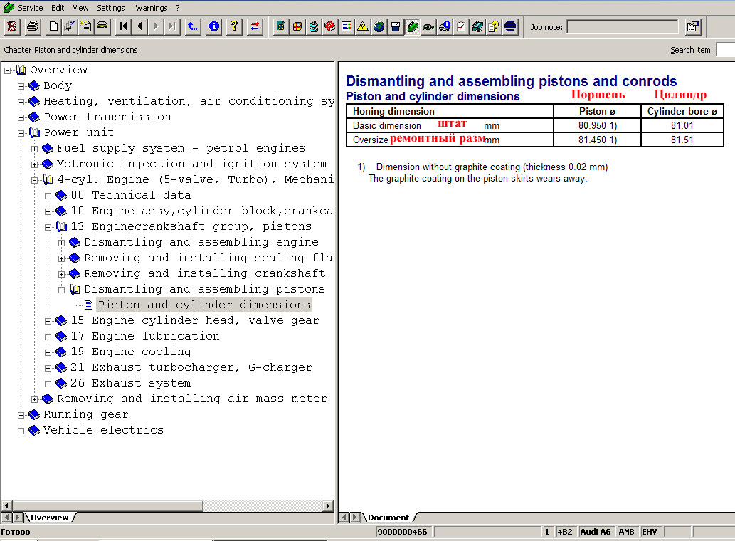

А есть информация по двс ANB а именно какие размеры для расточки блока целиндров
Конечно есть, лови…

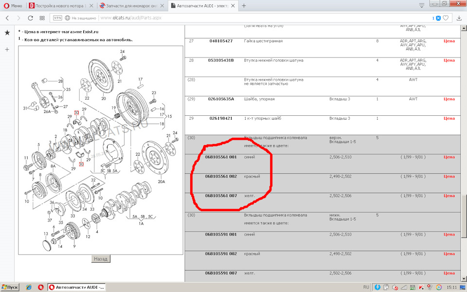

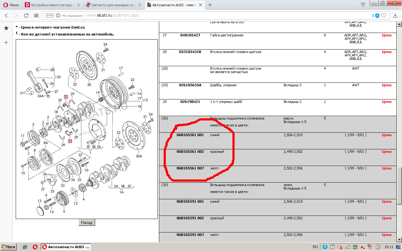

Что то я не понял про маркировку коренныx вкладышей на блоке… обычно вкладыши берут в размер колена. Зачем там маркировка?
Как зачем? У постелей тоже есть раскид на обработку… Маркировка позволяет позиционно вывести зазоры, если кому это надо…
И что вкладыши продаются комплектом на одну шейку?
Итак и так продаются…
Вот эти по штучно… К примеру…
Вот так поворот.
77Aleksey77

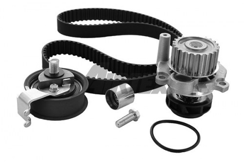

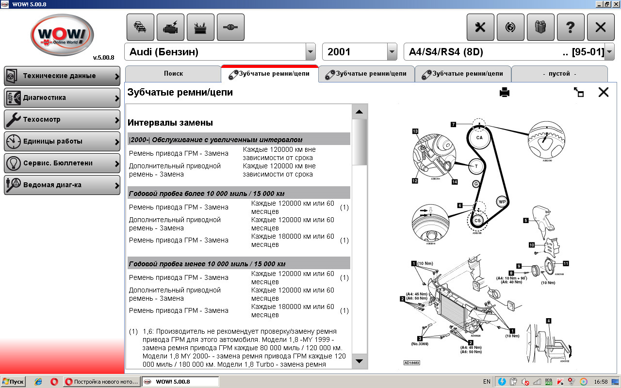

Все красиво, но бу помпа на первом фото пугает!
Отличная помпа. Без люфтов и все такое…
Помпа, меняется вместе с ГРМ, расходник.
Расходник?
Щяз! Верх глупости менять отличную приработанную помпу 3х летку, без люфтов, без шумов, с плавным ходом и с металлической крыльчаткой на новую с риском на брак нарваться.
Кто сказал что помпа расходник? В каких регламентах вычитали? Поделитесь…
В моих регламентах этого нет!
Я тоже так как то раз, а потом не доехал 400 км до дома. Ремень меняется раз в 100 тысяч, помпа 2 ремня мало какая выживет, поэтому меняют каждый раз.
Ну это просто не повезло…
Помпу всегда диагностирую и ставлю обратно если ОК. Обычно ОК.
Это к нормальным производителям относится… У меня, вот это например — HEPU
Это относится ко всем, и так же хепу металл. Много помп пережили 2 замены ремня?
Ага… Открою тайну, всего было у меня 4 машины и не на одной не менял :-))) 2 ремня переживали…
Удачи. Замена вышевшей помпы, стоит значительно больше, чем экономия на ней.
Спасибо… Меняйте без основательно и дальше…
Сколько процентов отходит 200 ты с км? Мне разок 430 км за фурой, при температуре +3 хватило. Я лучше поменяю и буду уверен.
Ну 200 перебор конечно… У меня все машины были БУ и прошлые хозяева меняли а по сему там меньше на помпе пробег, чай не такси :-)
auto-kovrik

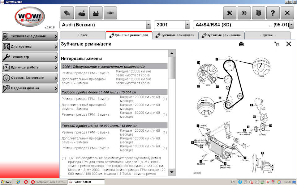

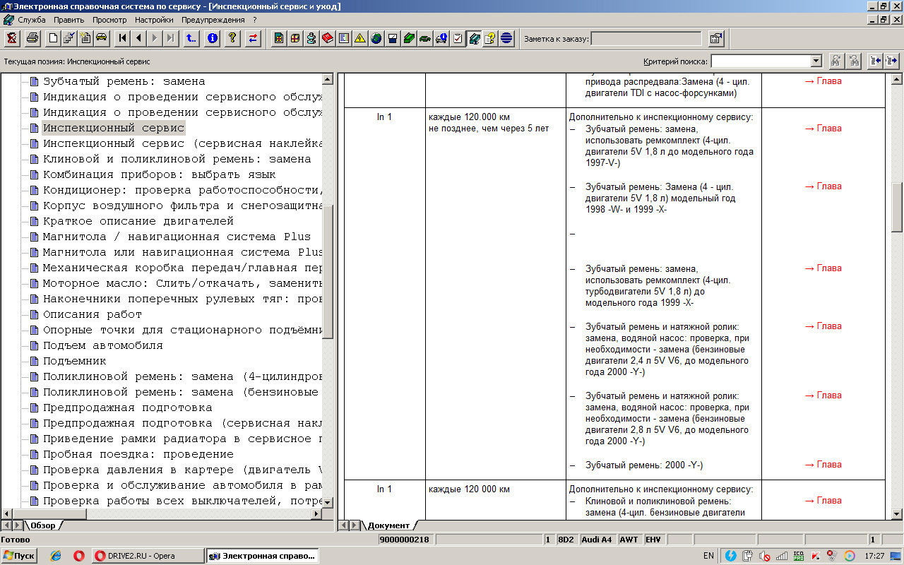

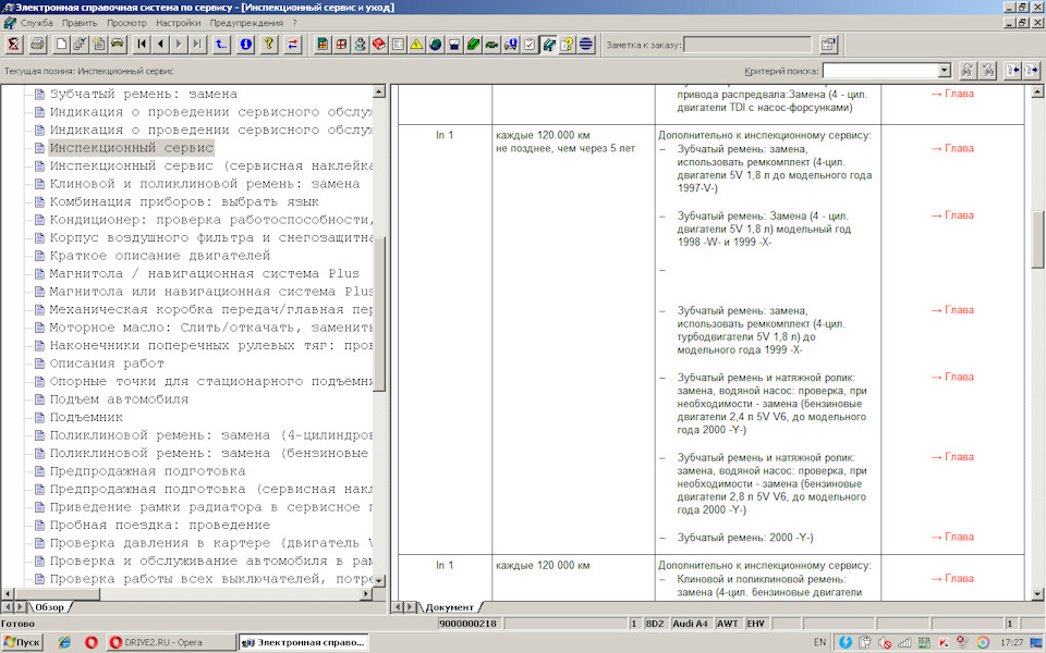

Сильно не рыл но проверка помпы начинается со 120 000. Проверка а не регламентная замена :-)))
При условии установки оригинальной помпы, и полный ремкомплект ГРМ идёт с помпой, но это ваше решение, экономить 1.5-2 т не вижу смысла, особенно если не известно сколько она отходила. Я однажды стоял в 12 ч ночи в -30 за 💯 км до дома, а потом на шнурке ехал, больше не хочу ! Хотя тоже на вид была хорошей ;-)
Да посмотрел ремкомплекты, нет там помпы…
Поступайте как хотите ! Спор не о чем !
GATES KP25491XS Ремкомплект ГРМ с водяным насосом
HEPU PK05472 Водяной насос + комплект зубчатого ремня
Я про оригинальный говорил а не о сторонние…
Хозяин барин, ремень тоже бу оригинал поставишь, он же без трещин ;-) Удачи !

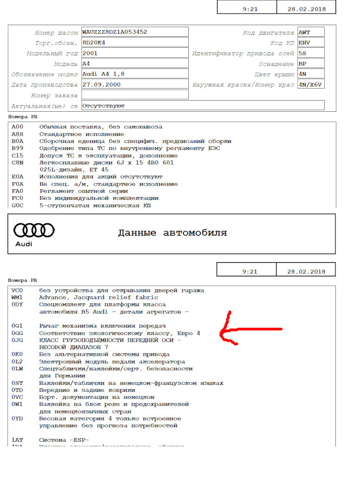

Через 2 года введут запрет на евро 3 в городе, и продаст.
Ну она по вину Е4 :-))
У меня awt по документам евро 3
Ну в документах у меня написано что класс не установлен а по вину Е4… Машина конца 2000 года. Модельный год 2001…
77Aleksey77

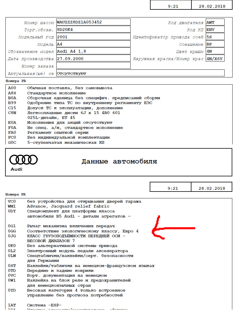

4-cylinder SI engine 1.8 l/92 kW (20V) EU3D base engine is T0V — у меня Е3?
По вину смотри… Вот кусок моей расшифровки…
Американки вообще евро 5
77Aleksey77
по моему вину тоже евро 4, но в документах евро 3.
Надо писать бумагу на исправление :-)
Ну вот как пойдет, там уже поймем расклад и будем. Интересно и как импортировали.
Потому как была машина, сейчас незнаю где она, которая на АБТ чипе изначально с германии приехала, так у той по вину тоже 150 лошадей, но в Росии она ездит официально по 200 лошадей, так как оф чип был до импорта.

А что за монтажная паста которой мазал шатунные вкладыши? Я просто нигде про это не видел.
Паста LIQUI MOLY монтажная LM 48… Набери в инете. Есть в виде аэрозоля и в виде пасты…
Спасибо. Прям надо обязательно наносить? А то я собрал только маслом смазал
Желательно но не обязательно. С ней удобней.
Просто перед первой заводкой надо подольше стартером на холодную покрутить, не только до появления давления но и еще…
Благодарю! А то впечатлён кропотливостью и вдруг я неправильно сделал)
Все правильно :-)

про коренные вклыдыши полезная инфа для многих, а то любителей в слепую роменять вкладыши и радоватся что новые поставил хер пойми какого размера полно
Вот этого никогда не понимал. Веть в размер надо… Зазоры для стабильного масляного клина должны быть в определенном диапазоне…
