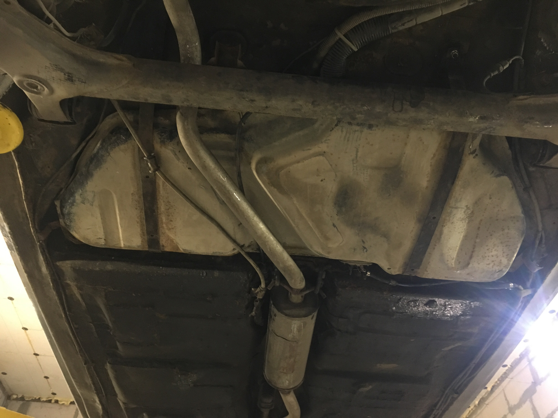

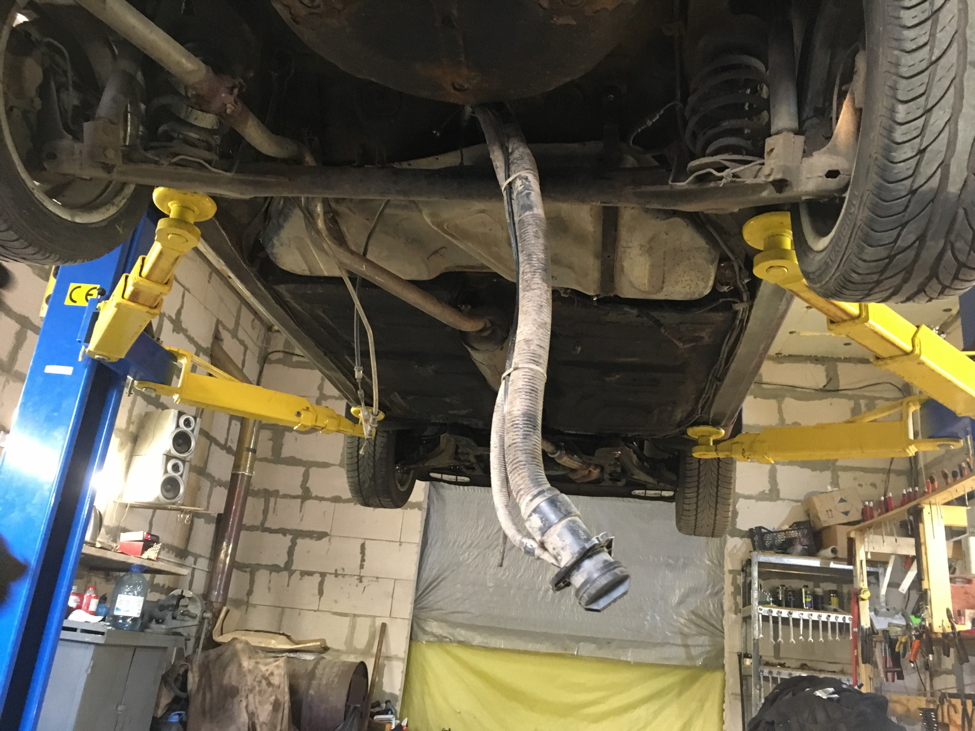

В общем проблема такова — ушатал я третий бак🤦♂️ Не понимаю как это у меня получается, но факт остаётся фактом!
Причем с последней замены бака прошло меньше года!
В этот раз, так же как и в предыдущие разы, бак начал потеть. Появилась трещина. Снимать и заваривать желания нет!
Давно хотел избавиться от подвесного бензонасоса. И вот она эта возможность)
Решил загуглить этот вопрос. С чего и как втулить бак с погружным насосом. Нащел запись человека на УКК, что он себе поставил в Кадет бак всборе с Нексии. И еще куча инфы о том что бак с Нексии не подойдет.
Нашел бак в сборе с ДУТ, насосом и заливной горловиной. На вид он 1:1 как кадетовский. Решил все таки рискнуть и купить его.
Куплен он был ещё неделю назад. Ждал своего времени. Так как были другие вопросы.
Вот сегодня дошли руки до него. Но не все так гладко…по пути ска из-за хороших дорог лопнула пружина передняя правая…ехал менять одно, по пути поломалось другое🤦♂️ ладно, завтра разберёмся.

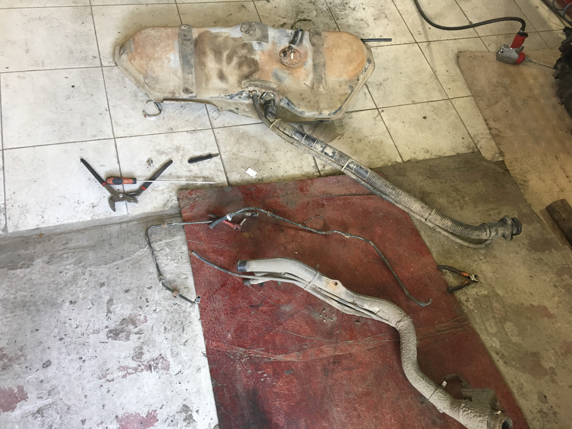

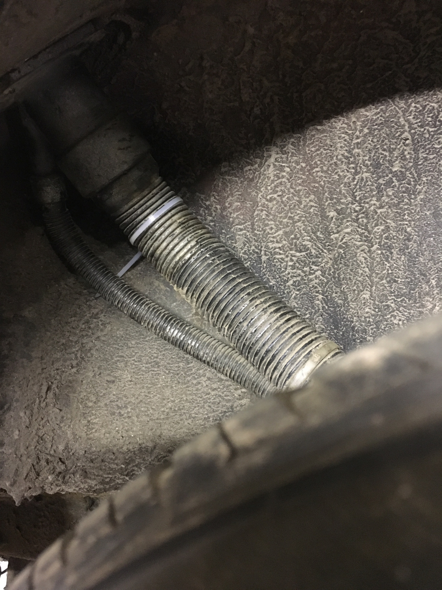

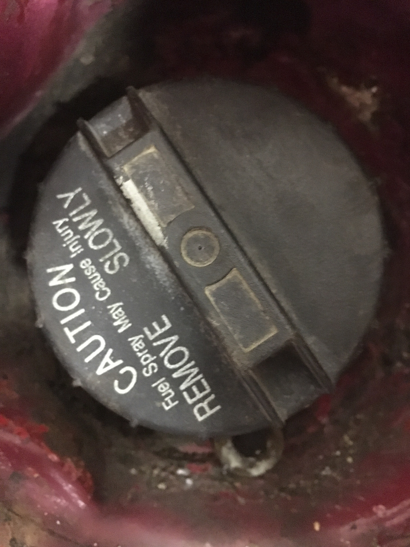

Поехали дальше про бак. Сняли кадетовский, после открутили заливную горловину и сняли бензонасос. Вместе него болт он стал нексиевский бак со всей начинкой.
Залили бенз и попробовали запустить. На мое удивление запустился двигатель быстро👍👍
Так как у меня стоит нексиевская приборка, ДУТ показывает правильно!)
Надеюсь замены баков закончатся)
Тем кто собрался менять бензобак на Кадете, рекомендую покупать нексиевский бак в сборе!
