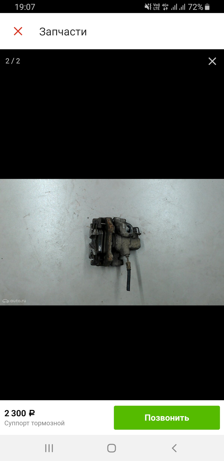

Как оказалось течет именно со стояночного тормоза, в момент, когда ставлю на ручник.
Давит тормазуху из штока ручника.
Как быть в данной ситуации?Ремкомплект наверно не поможет?Менять суппорт?или есть какие то запчасти на ручник ?
Подойдет данный ремкомплект?

А я бы перебрал резинки. Если своими силами, то разница в цене ощутимая получится. Если не поможет, тогда конечно замена.
Артикул который я нашел кончается на s0
А надо вроде r8
Задний левый суппорт
Просто возьми с разбора, да поменяй. цена 3-5 тысяч ) Заодно и тормозуху заменишь _
Кого взять?
Суппорт ?
Ага. Я так и сделал. Задний правый тёк (
Хочешь сказать с разборки не потечет спустя время? Там теже самые резинки которые высохли уже от контакта с внешней средой, у меня оба супорта настигла эта участь почти одновременно
Хотя если взять живой и не пользоваться ручником прокатит, я его всегда использую, может по этому так
У меня он всегда работает в авторежиме. Два года уже прошло, все работает. Просто надо уметь запчасти выбирать :)
Эту резинку там почти не видно, незнаю как ты ее мог проверить) фартовый значит
Видно не резинку, а общее состояние запчасти и служебные маркировки, как разборки, так и производителя )

Нашел бу артикул 4401S0/4401R8
Оно?)
А хз, похожа
Кусок говна )
Очень похоже)))
