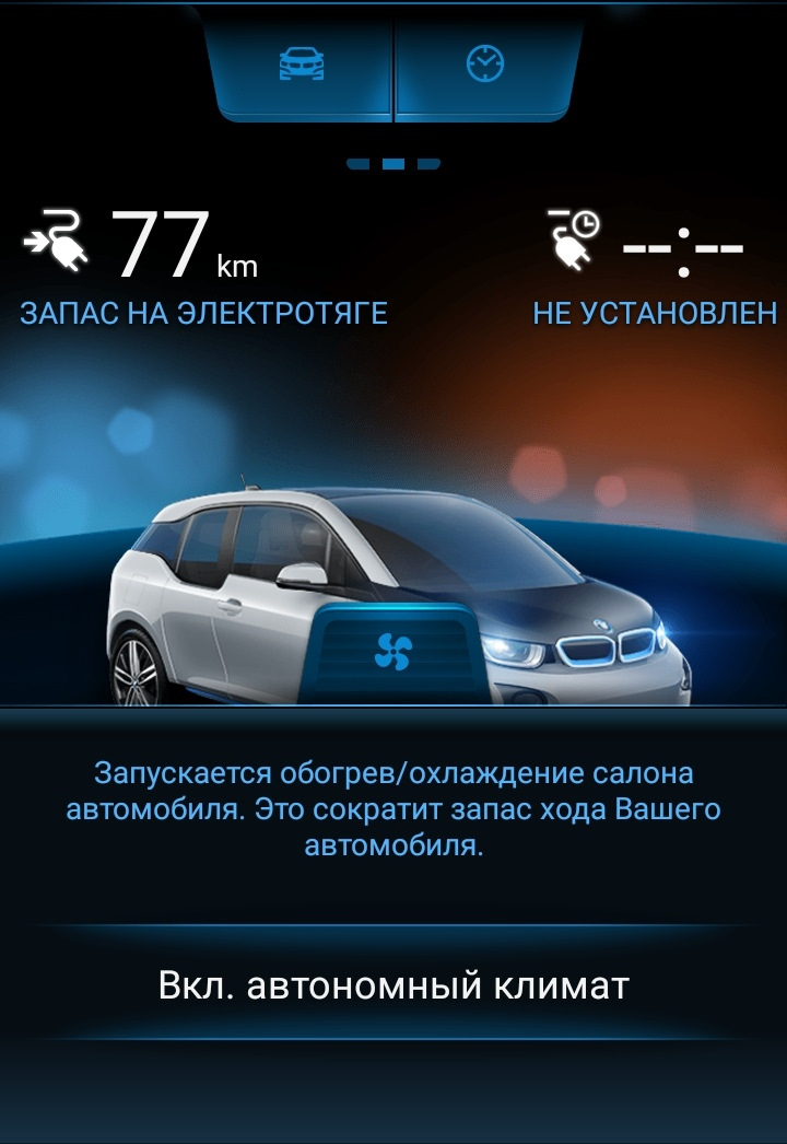

С воскресенья на понедельник автомобиль был полностью заряжен от бытовой розетки. Если верить зарядочным станциям то зарядка с 8-9 процентов до полного составляет порядка 16 кВт. Перед выездом заранее был прогрет салон запуском печки через штатное приложение BMW (так как а/м был подключён к розетке то батарея не расходовалась).

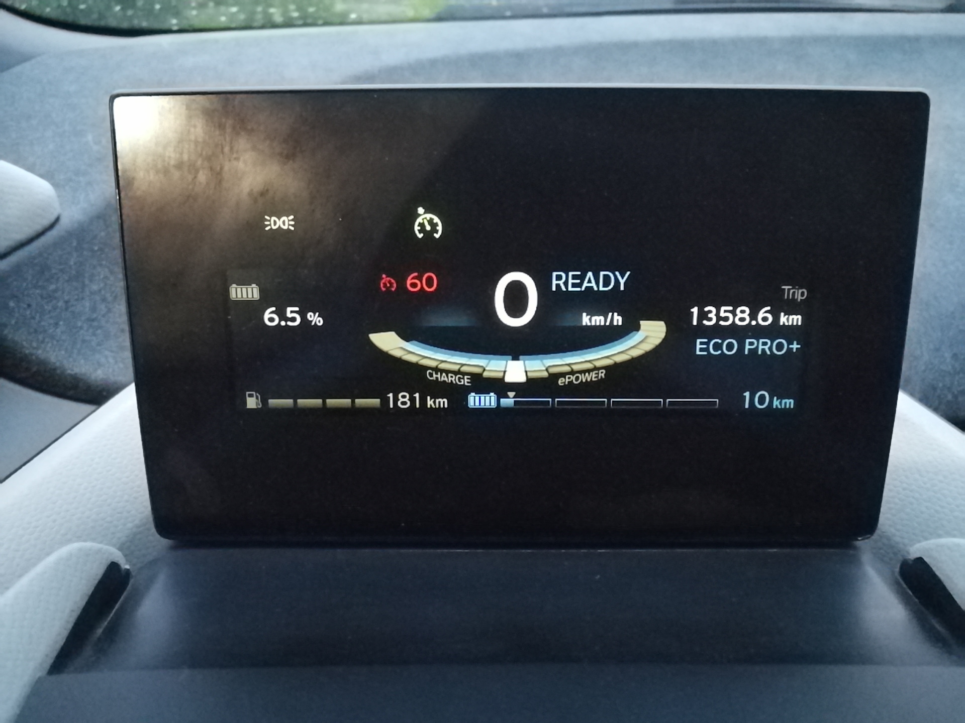

Пробег за день составил 137 км по маршруту Петергоф-кад-сенная-обводный-московская-кад-петергоф-кад-московская-большевиков. Начало пути было около 12 дня, поездка второй раз в Петергоф около 18 часов и закончилось все в 22 часа. На финише оставалось 6,5% заряда и остаток хода 10 км (где то с 6% включился бы REX и стал поддерживать этот уровень заряда).

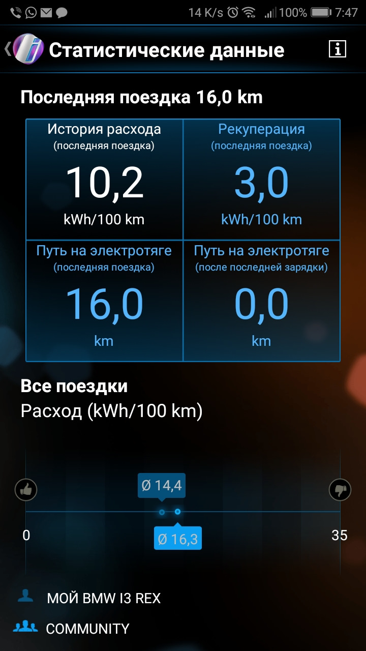

На данный момент расход по бк средний 12,6 кВт. Но короткие поездки по городу потребляют ещё меньше.

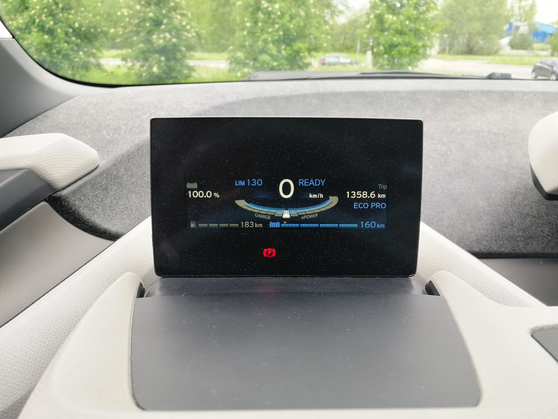

Утром во вторник после зарядки машина показывала какие то заоблачные цифры запаса хода не достижимые в утренние часы езды :D

Подскажите, что за приложение? Я скачать BMW connected, но не смог туда добавить авто. В русской поддержке говорят, что авто нельзя добавить т.к. оно предназначено для США
У вас и не будет работать. Ибо авто для США, оно не работает в европейских сетях. На сколько знаю требуется замена каких то блоков.
Спасибо. Обидно
Ну об этом нужно читать ДО покупки автомобиля.
