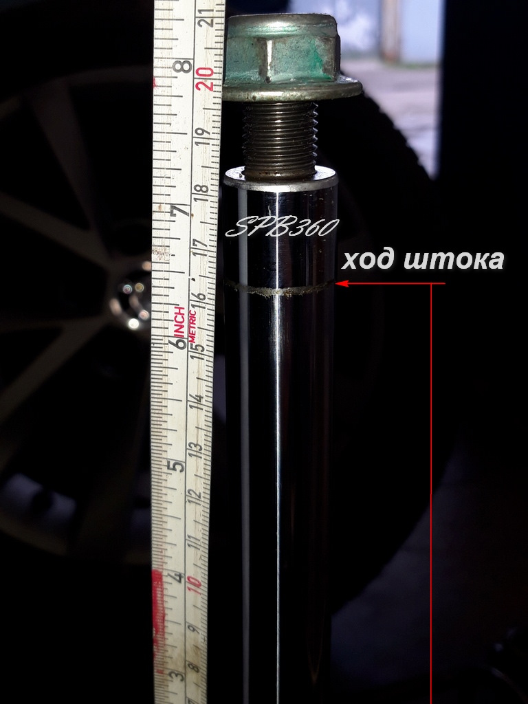

Сравнение оригинальной (Sachs) и Boge стоек:
тут у нас до боли знакомая картина еще со времен ППД на А5
стойка от ППД — имеет более короткий шток (!) хорошо это или плохо разберемся позже.

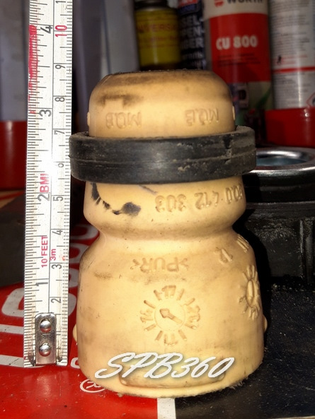

Еще один вопрос который меня несколько смутил (не имея доступа к офф. Этке)
Какой передний отбойник выбрать, размерностей стало больше, чем было для А5
т.е. теперь длины передних отбойников 55-70-80-85-90 мм
Но учитывая личный опыт, я не стал парится с заменой переднего отбойника и решил оставить старый, номер сфотографировал и сделал замер:

Юрий здравствуйте, вопрос по отбойникам. Стоит ли покупать оригинальные. Или можно аналог Боршехунг, например. Хотя они выглядят немного иначе. У оригинала резиновое черное кольцо, а у боршехунга оно пластиковое, и немного другая форма самого буфера. Коль уж менять то хочется чтоб не хуже.
можно аналог !
черное — это пластик

Так Юрий же говорит, то морда задирается на 170 из-за длинного штока аммора
это еще не проверенно до конца, м.б. тупо резина
Borman82
Ход штока ни причем, виной всему резина потерявшая свои свойства на 2й год.
