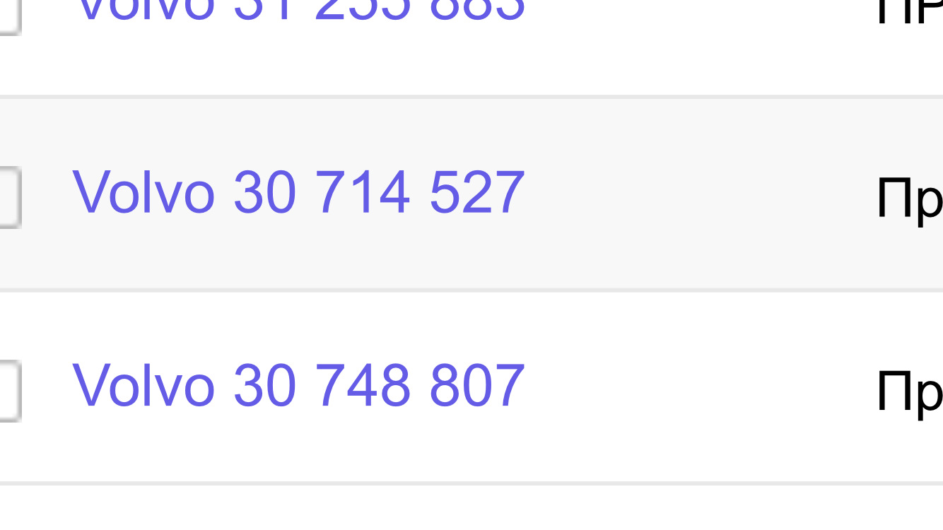

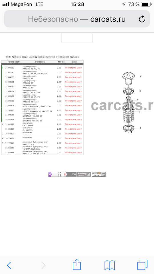

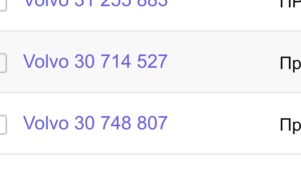

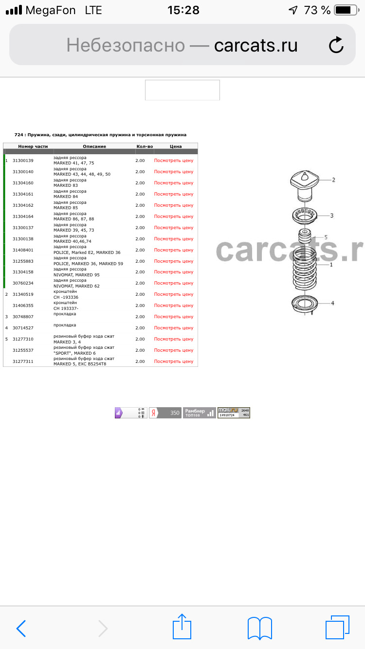

1) уплотнители резин. 30 714 527 – 2шт и 30 748 807 – 2шт
31277826 это опорный. в бж есть запись и возможность замены. А резинки под пружины фордовские. Но в фордовских коробках volvo лежит. Только цена меньше.

спасибо! тогда номера 30 714 527 – 2шт и 30 748 807 – 2шт, верно?
Да, по 2 шт.
благодарю! а проставки под пружины выше писал, какие номера?
Партномера проставок над/под пружиной дал. Или туплю?

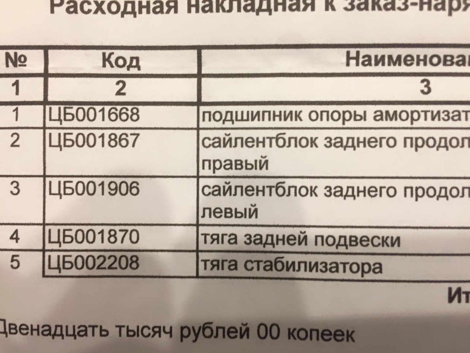

P.S. Быстро не найду. В закладках не нашёл, в заказ- наряде, где ставили «их», указан внутренний номер. Тут, на драйве, не ищется?

P.s.s. 31681161. Автодок почему то выдал 31277826, но это не оригинал, это Гпартс
