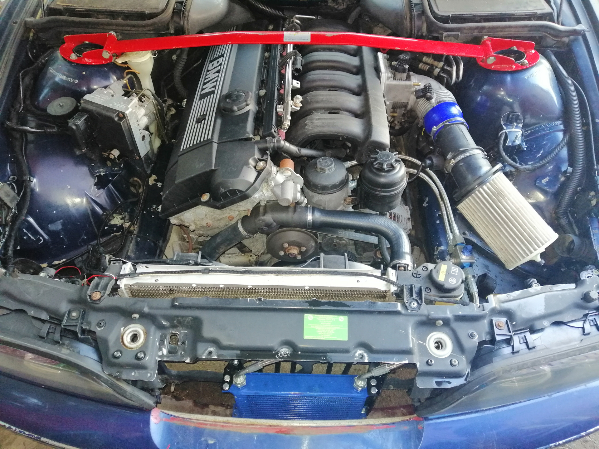

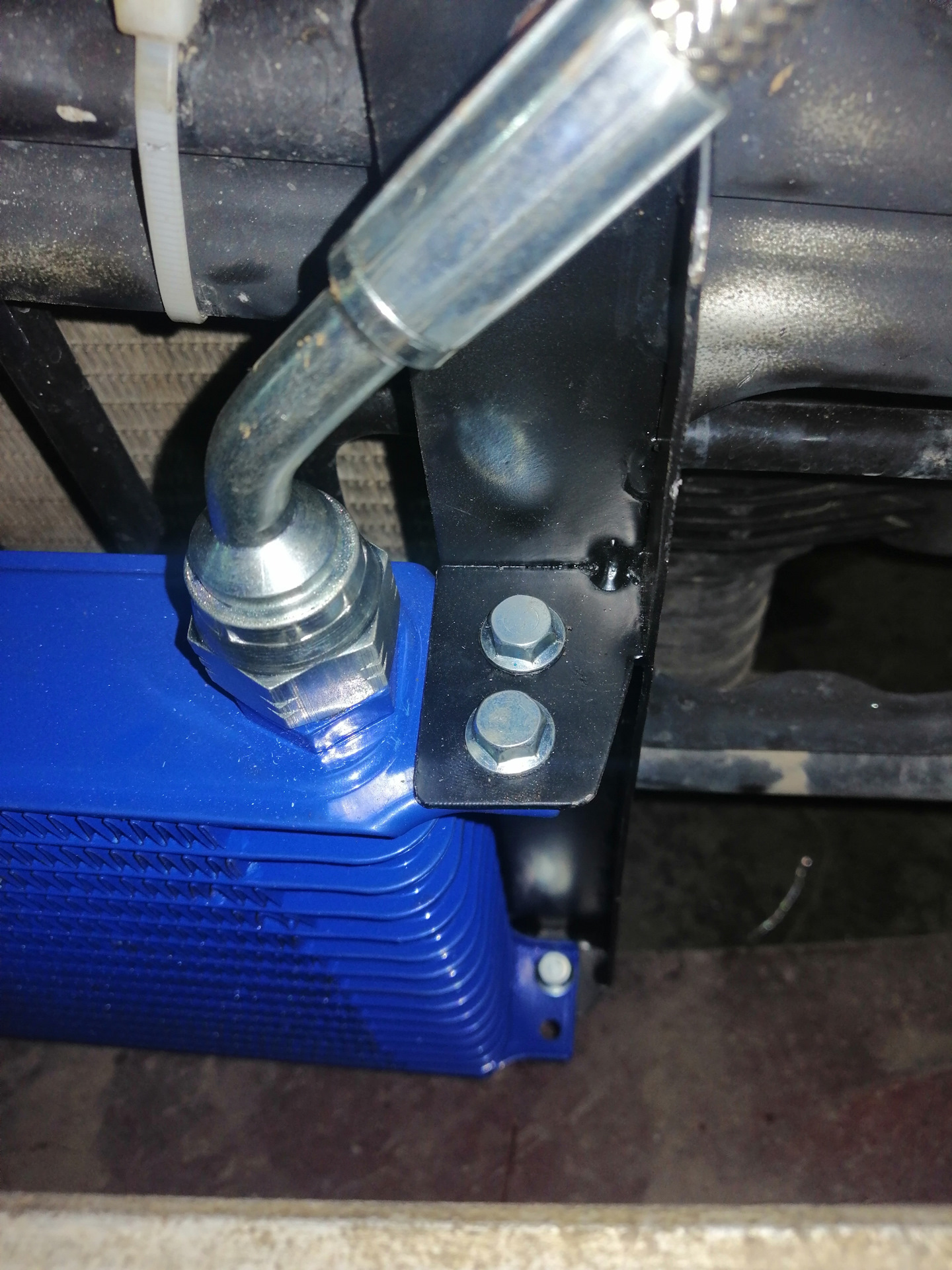

Многие на бмв не меряют температуру масла, наивно полагая, что если с завода нет кулера, то он и не нужен. Это так, если вы пенсионер и ездите в эконом режиме. Я озадачился, выкрутил датчик температуры ож и вкрутил его вместо датчика давления масла, ок такой же по резьбе, накинул на него провод с датчика температуры и диагностика стала показывать температуру масла. На улице было 10 градусов, винты не включались, а масло подошло к 110, немного понаваливав.
Решительно надо ставить радик на масло.
Компоненты:

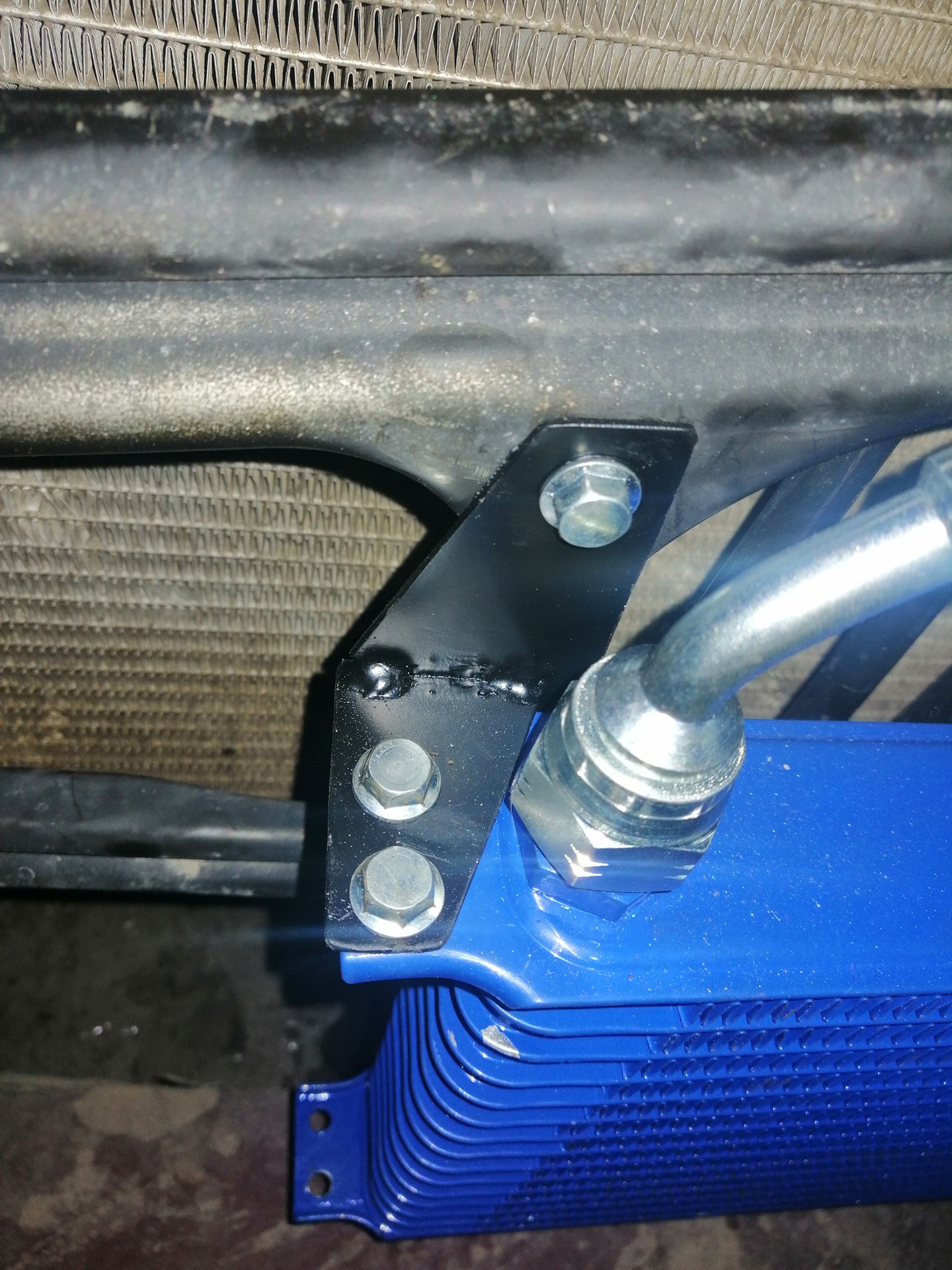

Радиатор на 16 рядов заказан с клабтурбо, стоит 3700 + доставка 800р.

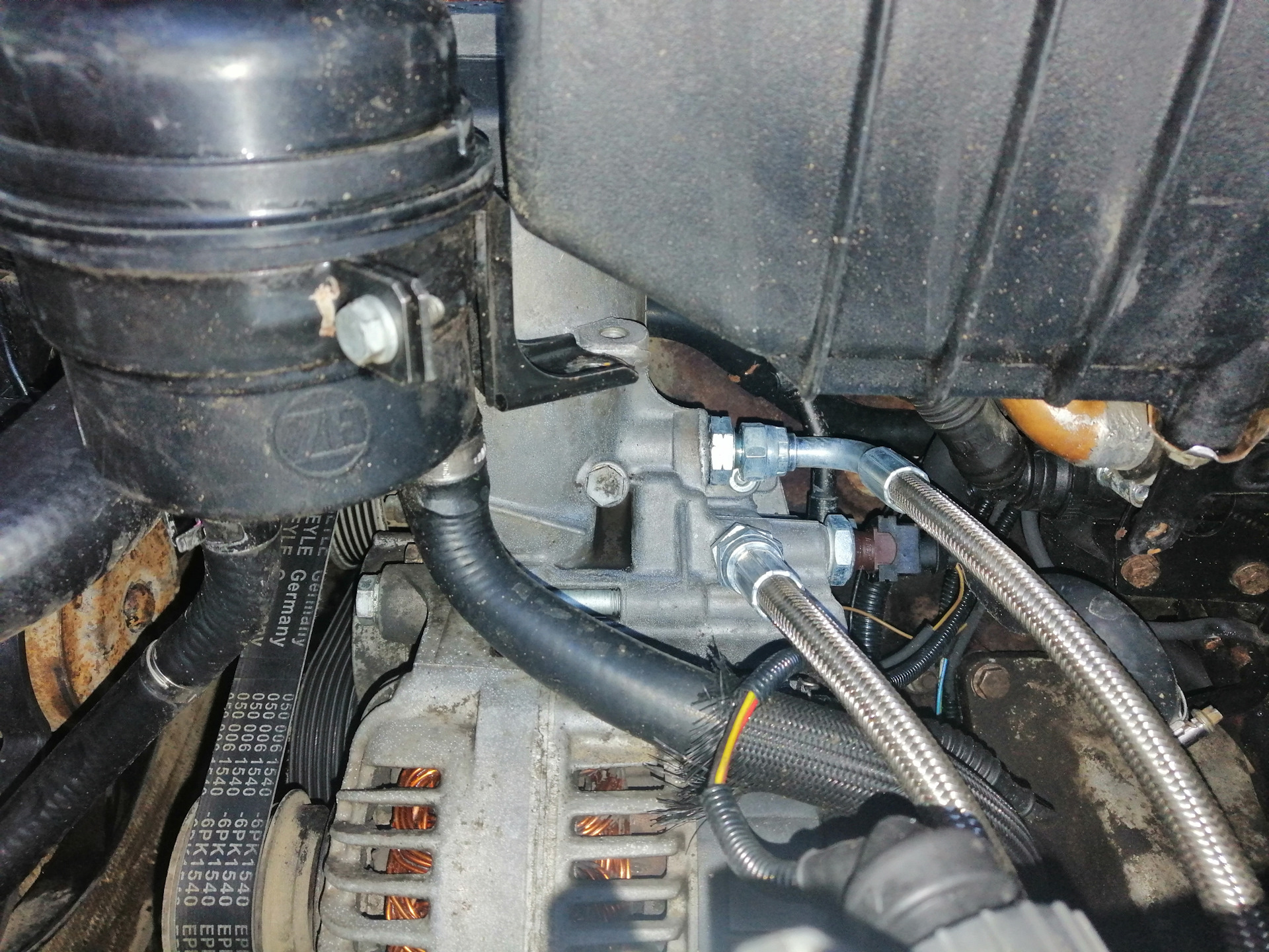

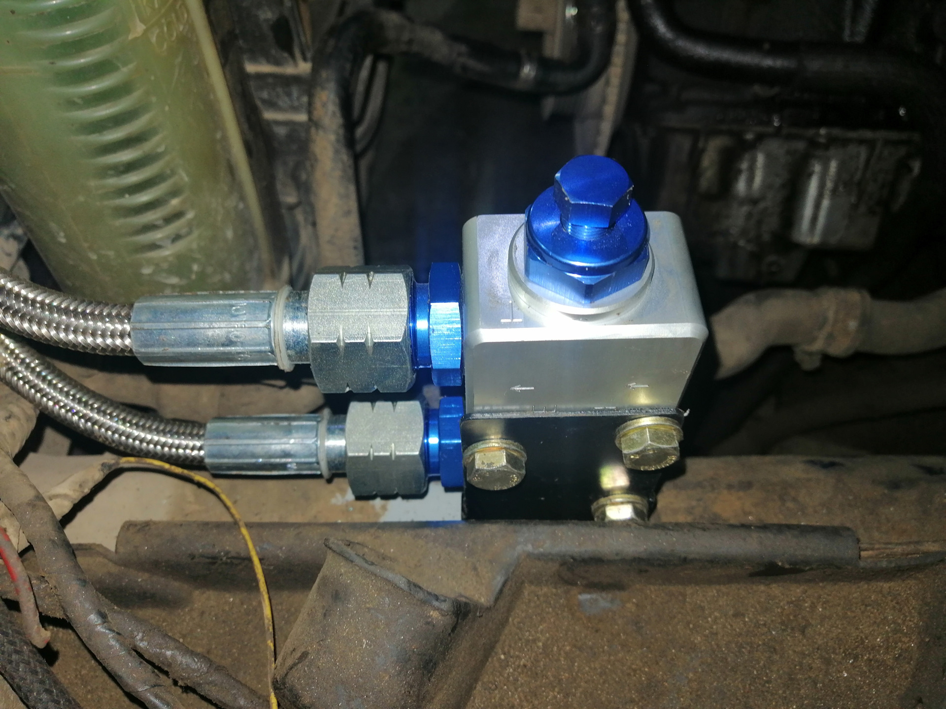

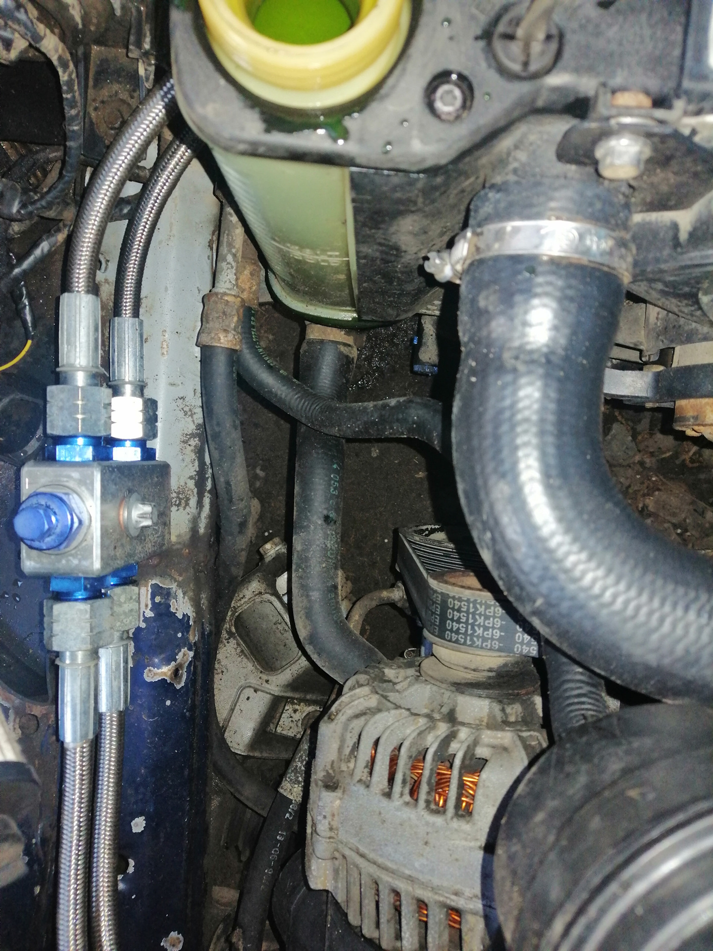

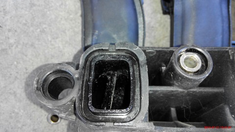

Проставка- термостат, с ajs, 3900 +300р доставка. Всегда обеспечивает небольшую циркуляцию масла, чтоб не было гидроудара, на 70 начинает открываться, на 90 полное открытие.
Фитинги и шланги, сделаны на заказ в магазине гидравлика около 4000 за все вместе с работой. Шланги взял тефлоновые. Если делать в гидросканде умножай на два ценник, пиндосские запчасти стоят не кошерно.

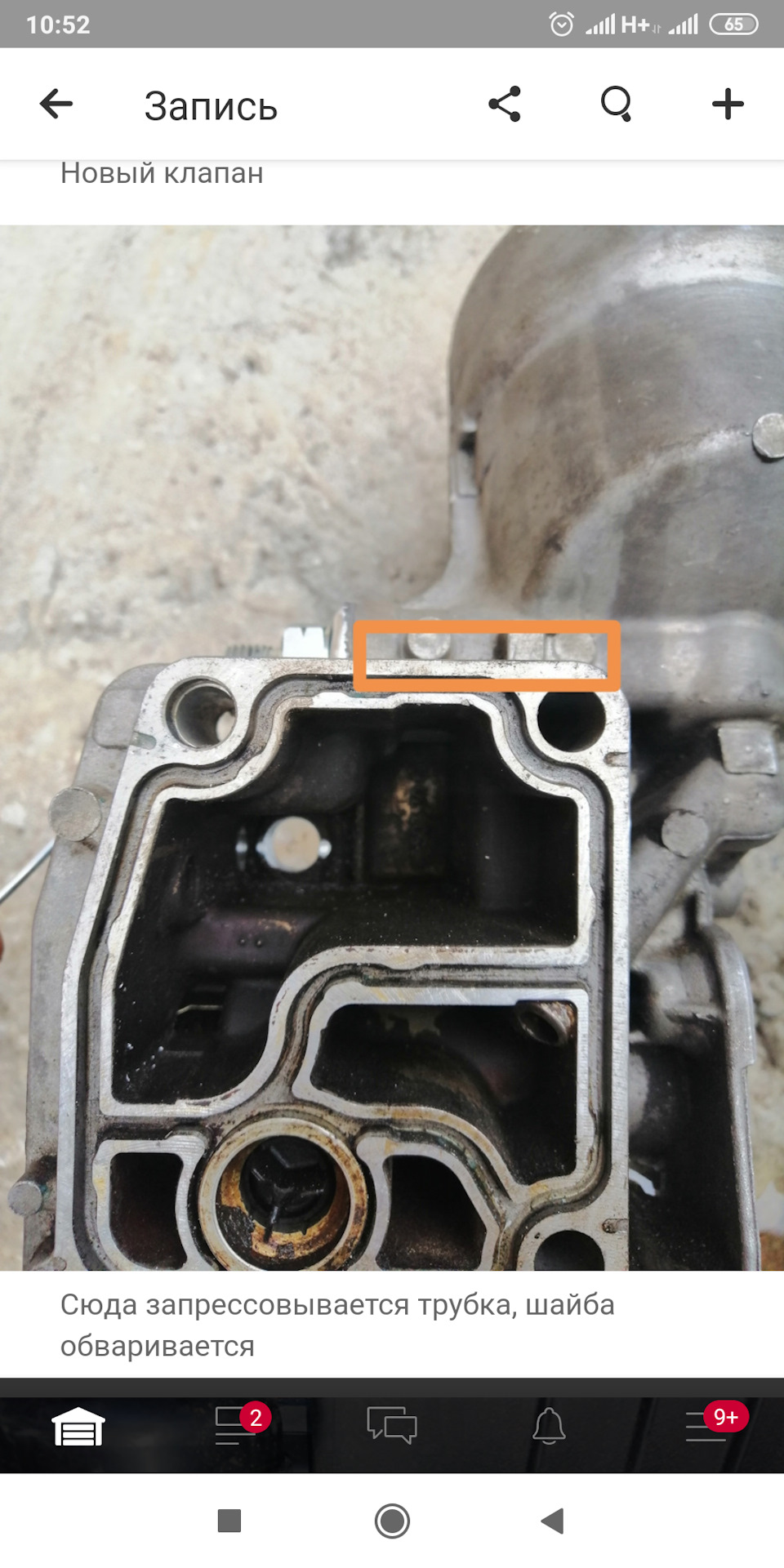

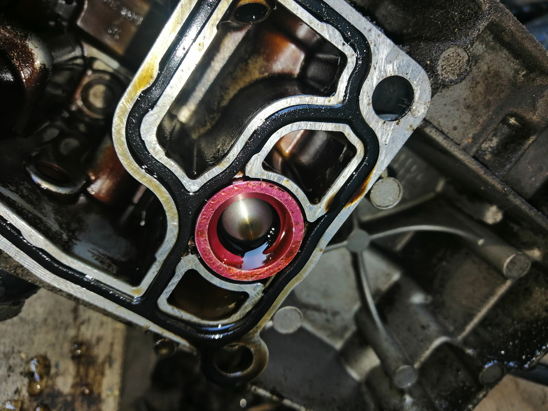

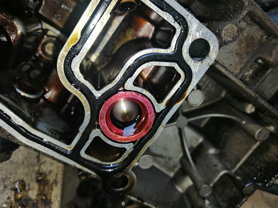

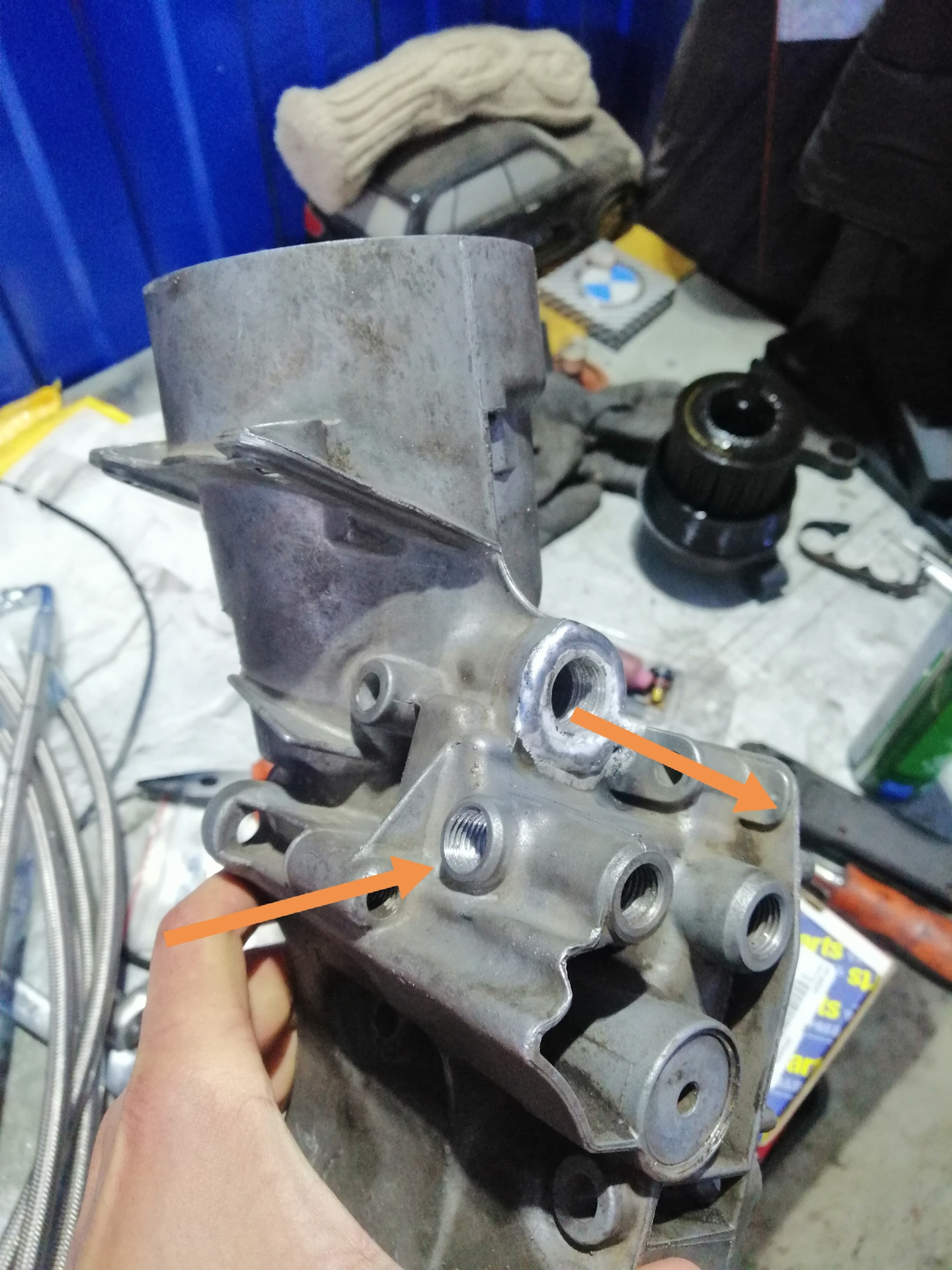

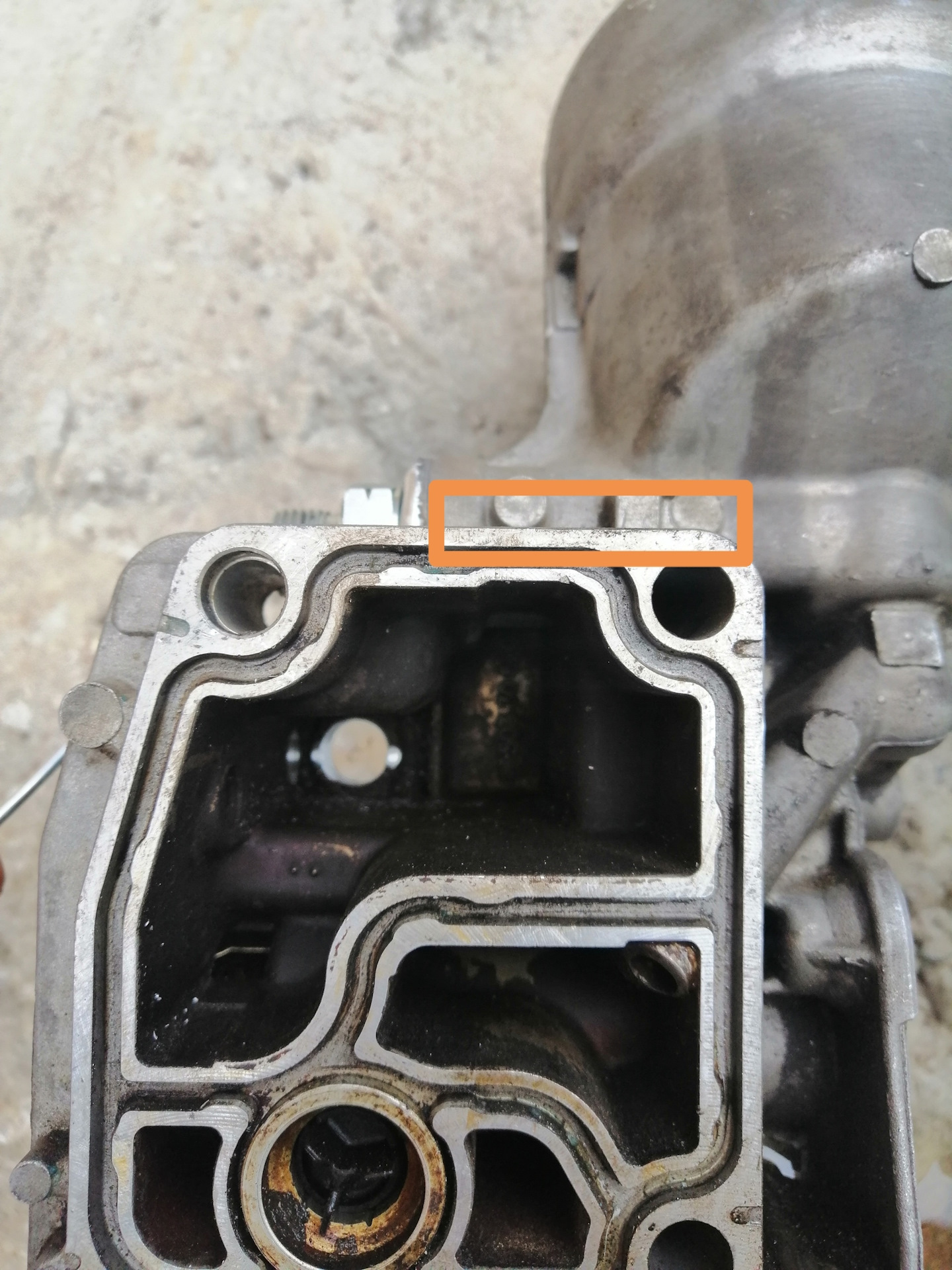

Маслостакан, нужно перекрыть канал, обварить заглушку, чтоб не вылетела и нарезать резьбу в глухой отливке.
Поменяли масляный клапан, поставили тюненый, 2800р
Работа по установке, пока не знаю, не думаю что космос.

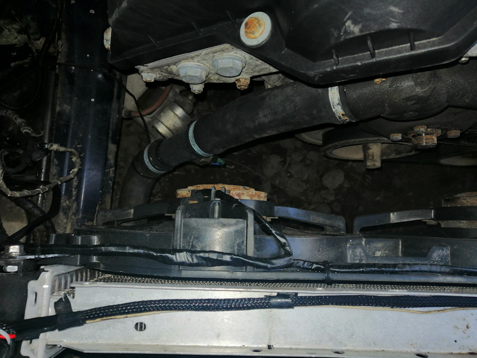

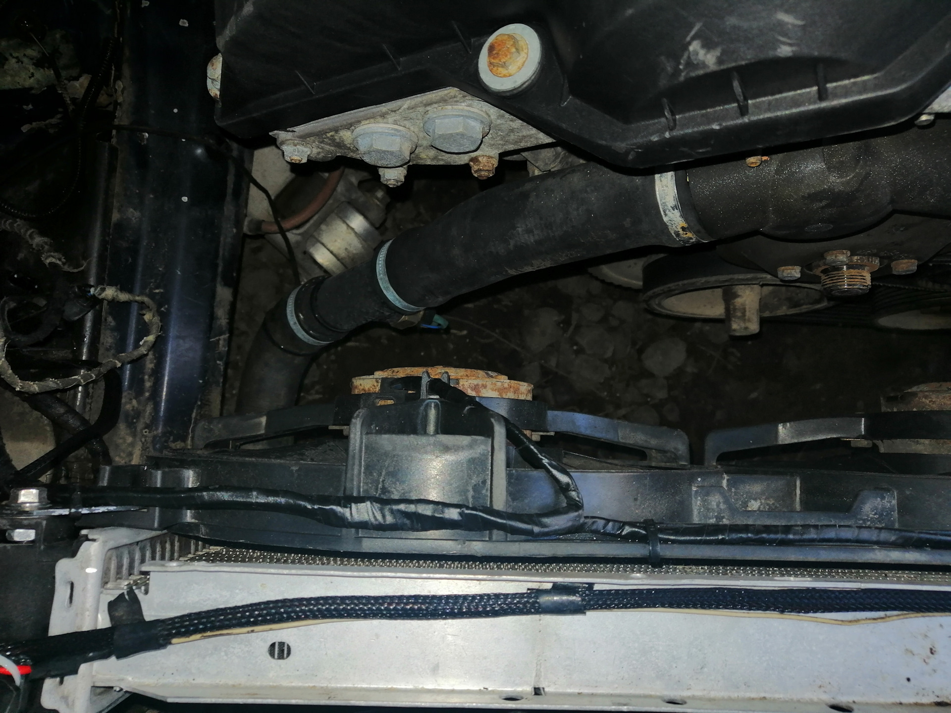

Перенесли термопару вентиляторов в нижний патрубок, поставил от жиги 87-92.
Я думаю, что все понятно, если будут вопросы, пишите, подскажу.

Здарова. Подскажи что за трубка установлена не понял систему? То же хочу установить радиатор масляный
Там надо сквозное отверстие просверлить и запрессовать трубку

На s50 стоит, но стакан стоит 15к. Я пожадничал, точнее моя внутренняя жаба не согласилась.
ах да, вспомнил, точно! + ещё могу намекнуть, на каких-то моделях Bentley точно такие стаканы, подходят болт он) точно не могу вспомнить от какого именно кузова, сорри
От бентли только за почку приобрести))
