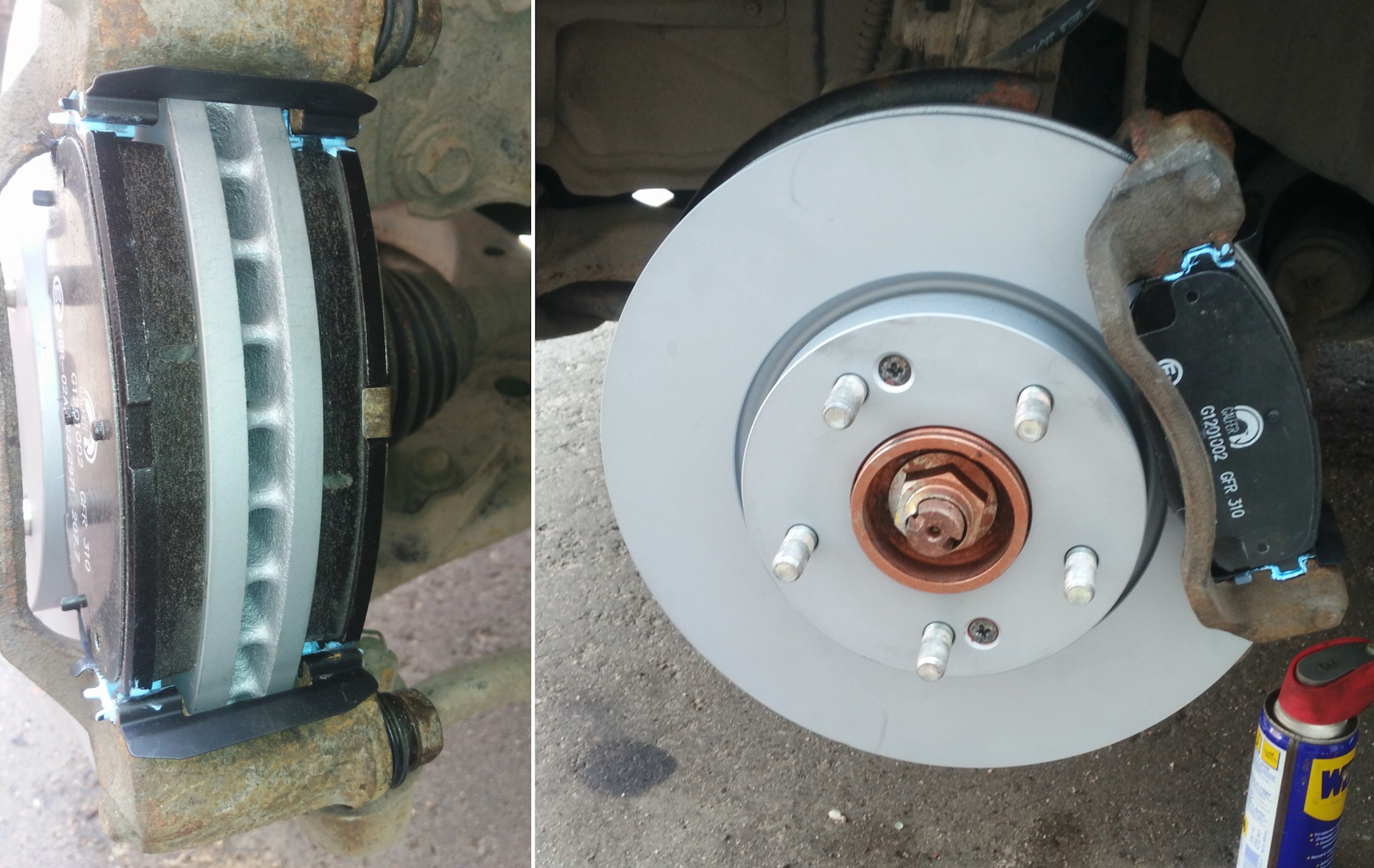

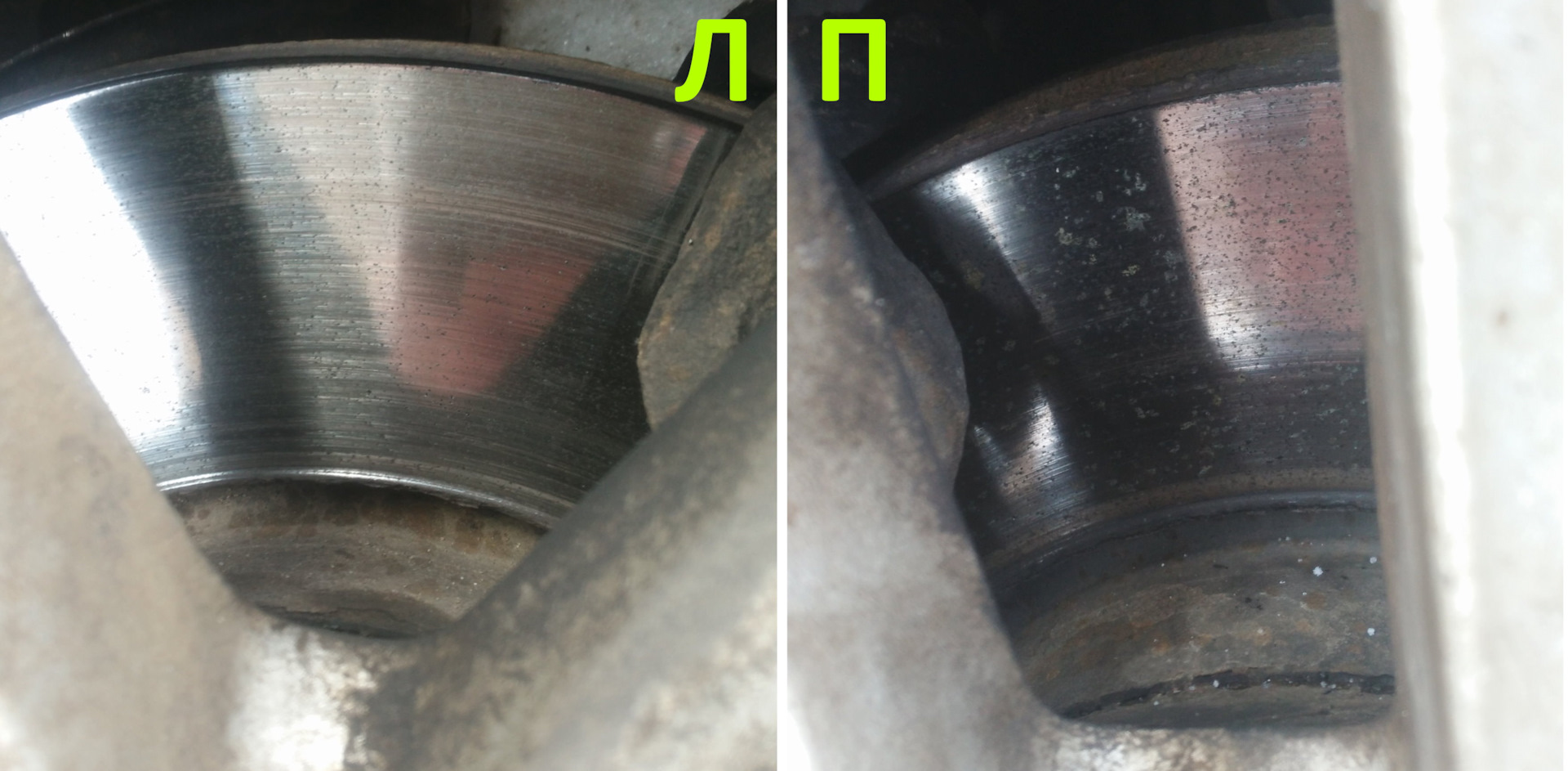

На 6 году эксплуатации и ~125000км передние заводские диски повело. Торможение сопровождалось рывками и слегка отдавало в руль. На дисках сформировались большие бортики, которые стачивали края колодок, некоторые отверстия для охлаждения забились. Остаточная толщина дисков 25,5мм (износ 30%).

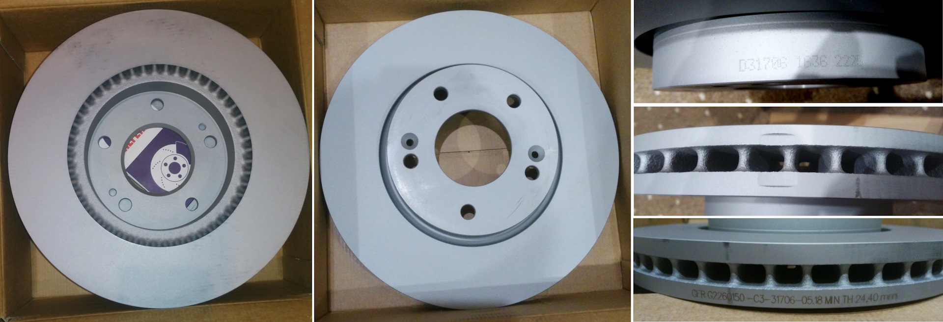

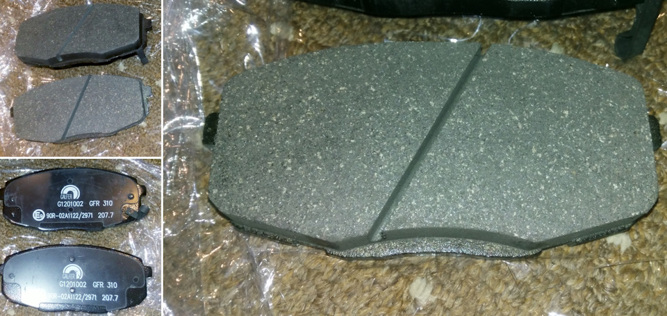

Тормозные диски и колодки Galfer
Почему-то данная фирма среди цератоводов не пользуются интересом.
Диски с завода окрашены, есть положительные отзывы и цена (на июль 2018г) сравнима с недорогими дисками Sangsin! Делают в Италии.
Парт-номер: B1G22601501

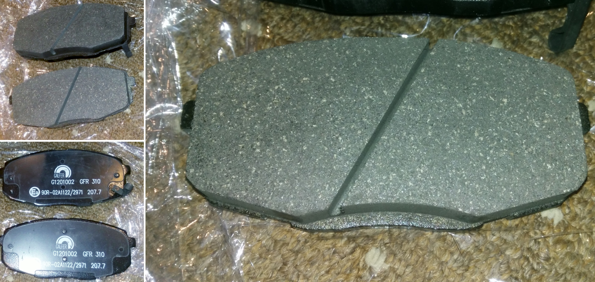

А вот колодки ничем не примечательны. Стоят почти в 2 раза дороже того-же Sangsin и пылят! в отличие от заводских и дешевых Sangsin. Делают в Чехии.
Парт-номер: B1G12010022

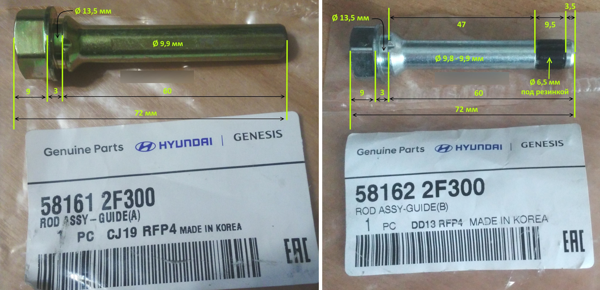

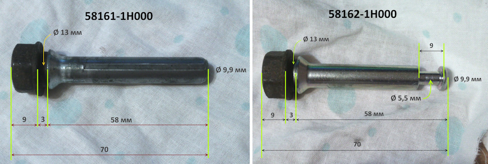

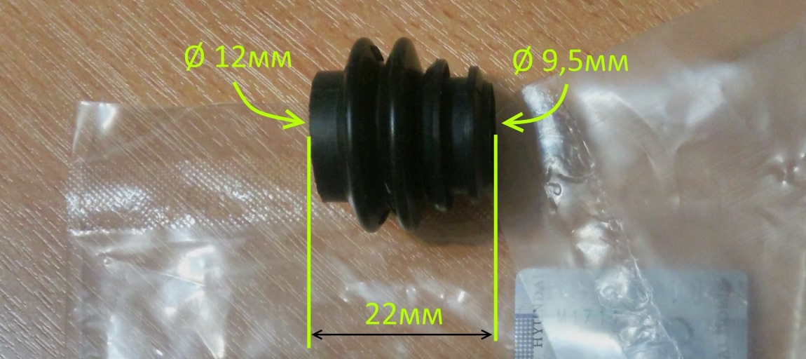

Направляющие от rio/solaris
Прекрасно подходят, даже со штатными пыльниками. Стоят в 2 раза дешевле. Все основные размеры идентичны, только длиннее на 2мм, но данная разница абсолютно не мешает работе, даже на новом комплекте дисков и колодок, когда направляющие максимально входят в скобу.
Парт-номер: 581612F300 и 581622F300 (с резинкой)

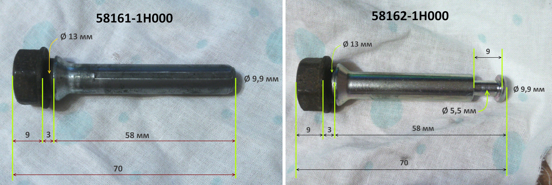

Для сравнения замер штатных направляющих на cerato
Парт-номер: 581611H000 и 581612H000 (с резинкой)
Направляющие от rio в скобе
С пыльника тоже размеры снял.
Парт-номер: 581641H000

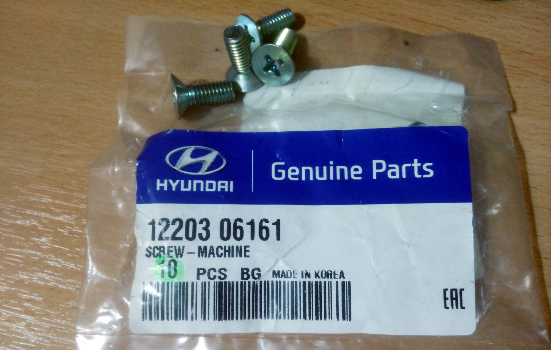

Винтики
Аналог родных винтиков, которые крепят тормозной диск на ступице. Отличаются отсутствием окраски в черный цвет и значительно меньшей ценой. Пакетик 10шт мне обошелся в 80р. Если застрянет не жалко высверлить и поставить новый.
Парт-номер: 1220306161

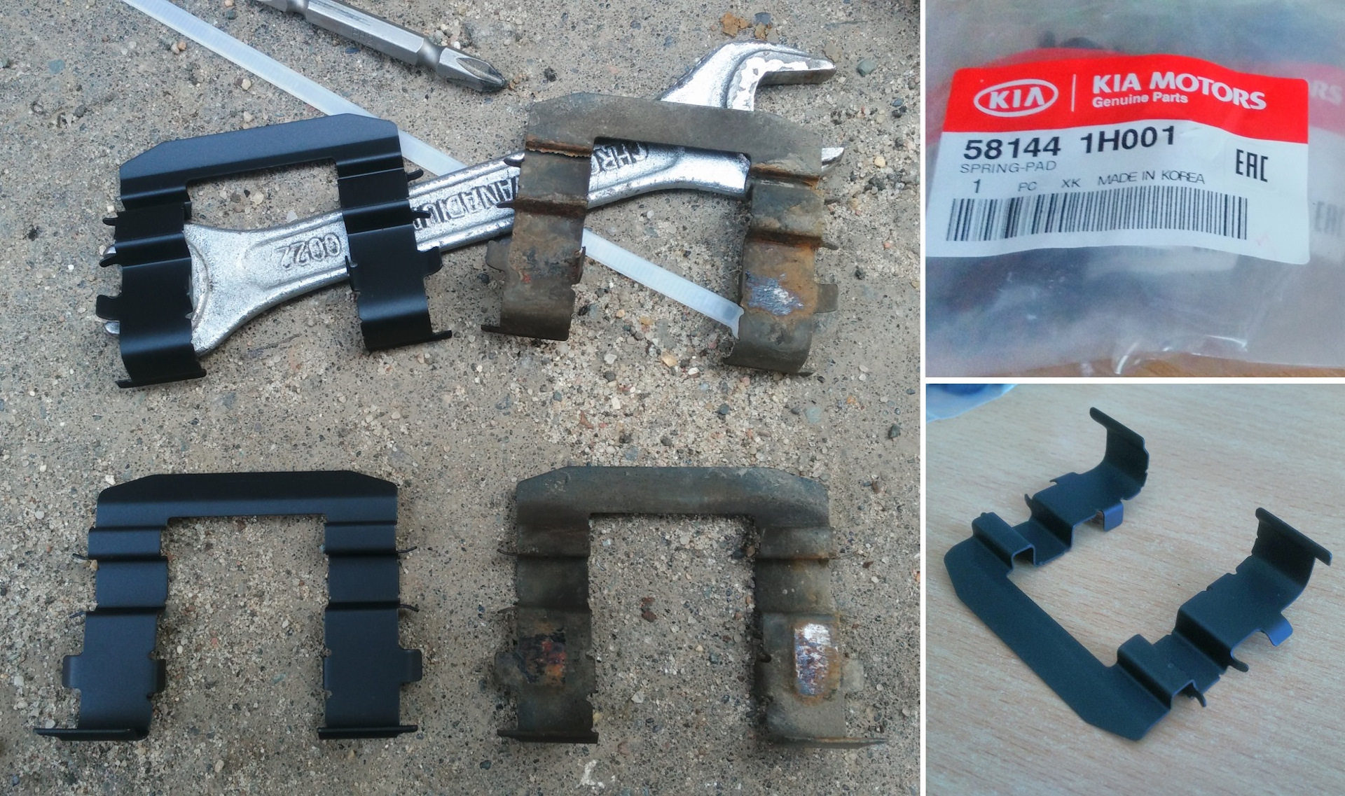

Пластины для колодок
Также есть аналог для штатных. Тоже заметно дешевле штатных. С установкой нет проблем.
Парт-номер: 581441H001
Не смог найти аналог пластин, которые надеваются на колодку со стороны поршня. Похоже они только в оригинальном комплекте с колодками поставляются. Так что не теряйте их.

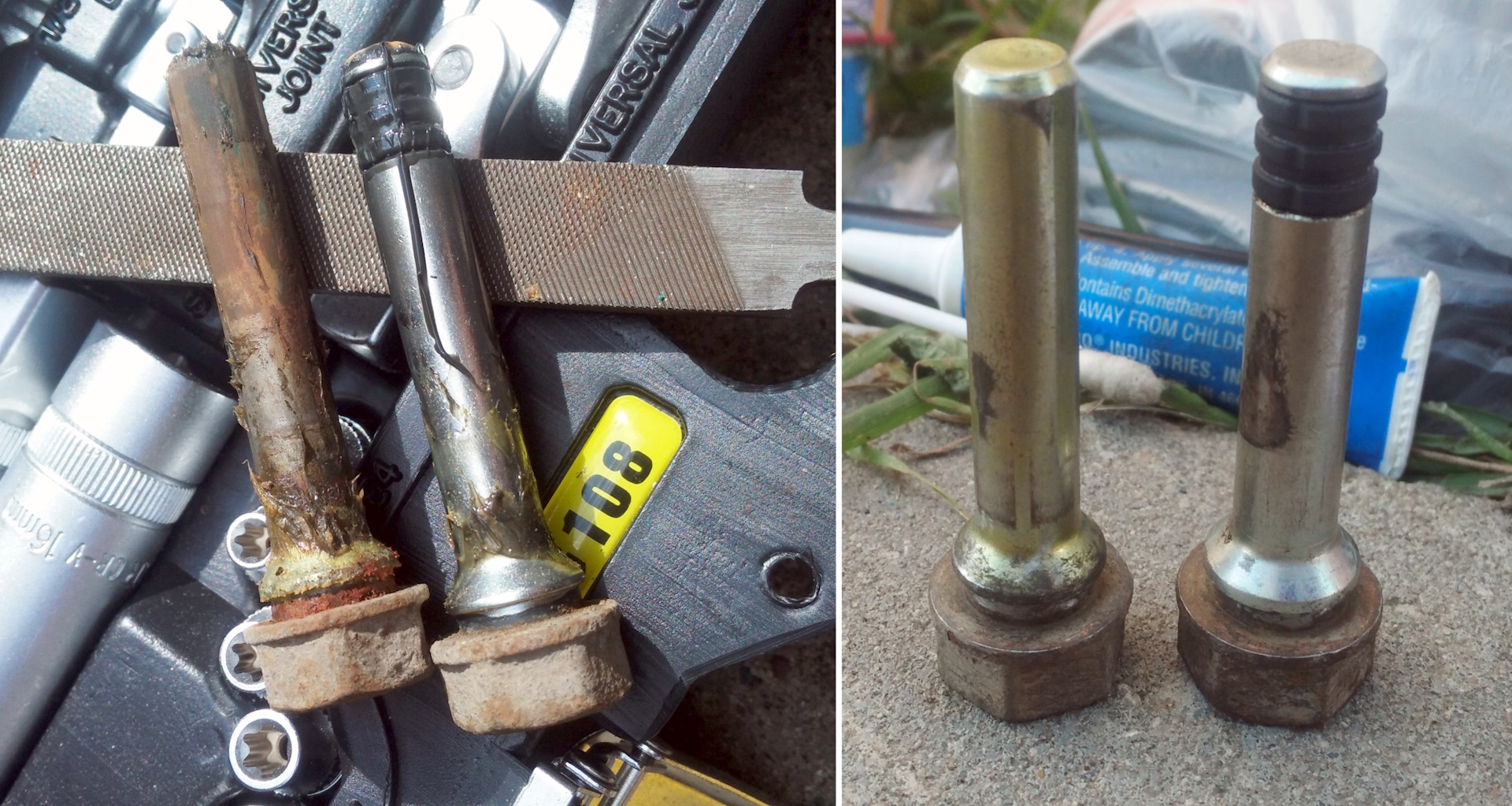

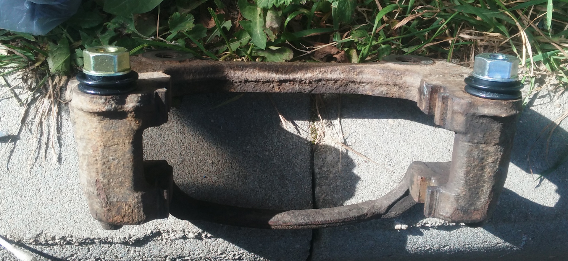

И наконец-то обслужил направляющие. Да да первый раз за 6 лет!
Спереди одна была в идеале и три сухие (все рабочие).
Сзади две в идеале и две сухие (одна уже не работала, но сдвинулась рукой).
Заметных перекосов на колодках небыло.
Направляющие смазал TRW "PFG110", многие хвалят.
На пластины намазал LIQUI MOLY "Bremsen-Anti-Quietsch-Paste", но она очень быстро вымылась водой.
После обслуживания ничего в работе тормозов не изменилось.

Прошло 3,5 года и +47000км.
Смазаные направляшки работают без проблем. Диски выглядят нормально. Тормозят отлично. Колодки визуально на ~60% изношены.

Спасибо за фото с размерами 👍 на Cerato 3 рестайлинг такие же. Я кстати с одной направляющей кольцо резинку снял, не стучит, не долбит, всё отлично. А то если она немного разбухнет, то более туго направляйка ходит, а вторая легче, на ней нет резинки и получалось с одной стороны колодки больше износ. Вот и снял её.
Сейчас уже родные направляющие суппорта дешевле чем от Рио.
Возможно, сейчас с ценами вобще дичь происходит

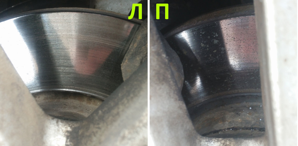

Скажи, пожалуйста, а тормозные диски покрыты какой нибудь антикоррозийной обработкой? Или голый металл, который через месяц заржавеет ?
А на фото не видно разве?) Обработаны.
Понял! Сколько на дисках проехал уже? Какой отзыв? Заказал сегодня такие же себе, менеджер Автодока хвалил, типа топовые
45000км проехал. Отличные диски. Фирма вроде к ate относится, качество хорошее как минимум.

Пылят нет?
колодки galfer пылят.
Спс
dimka-kostroma
К этим дискам какие колодки посоветуешь?
Я до этого колодки сангсин покупал, они вроде не пылят.

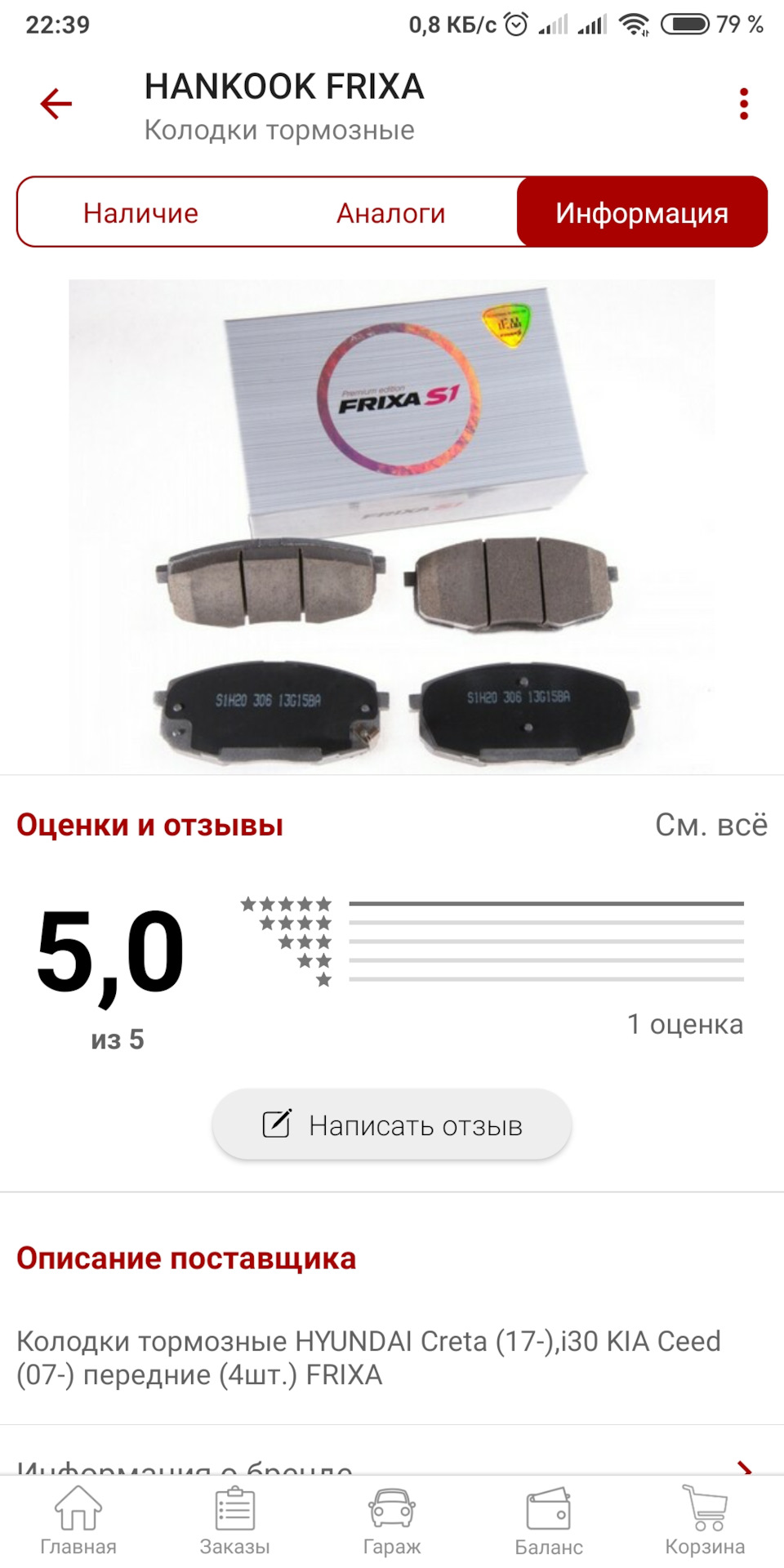

пишут, что пылят, если денег не жалко, фрикса s1, а так голд еще можно поробывать
Ведь в комплекте должны идти 4 штуки? Я про авторские колодки, стоят чуть больше 2 т р. А фрикса эти? Стоят от 2500 до 3000 руб. Голд не нашел. Да пишут, что пылят(значит мягкие), но тормозят говорят очень хорошо, а фрикса s1 получается не такие мягкие, диск не будут жрать не в курсе?
вроде эти, сам не ездил ни на галфер ни на фриксе, по отзывам фрикса отлично тормозит и не плывет как раз как сангсин, а жрать даже не знаю, мягкие будут быстрей колодки кончаться, жестче по больше ходить, баланс нужен между тормозить пылить и жрать диск
Согласен, спасибо большое! Надо узнать на сколько они жестче авторских колодок. А у меня скорее всего диск повело, т.к. на скорости от 80 начинает бить руль, эх поездка на море просто так не прошла, диск правда уже не новый, а вот колодки в 19 году ставил как раз сангсин:)

Почему направляйки от рио/соляриса? Когда они от целой кучи машин — элантры, купе, креты, дженезиса, i20, i40, грандера, матрикса, Санты фе, сонаты, туссана, киа каренс, церато (!) 1й, маджентиса, мохаве, опируса, оптимы, соренто, соула, спектры, спортажа, стингера.😄
Я бы написал, что направляйки от церато в первом кузове (+ куча остальных моделей), чтобы не путать народ) А то придут в магазин, скажу дайте мне — а там соляры уже 2 кузова, плюс рио целая куча, и от каких, непонятно)
Потому что я не смотрел всю эту гору машин) Парт-номера специально дублируются в тексте и в картинках, ошибиться очень трудно))
Гору машин не надо смотреть, можно посмотреть применяемость детали) А вообще, в парт-номере …-2F… это это именно код Cerato LD, где впервые деталь применялась, видимо.
