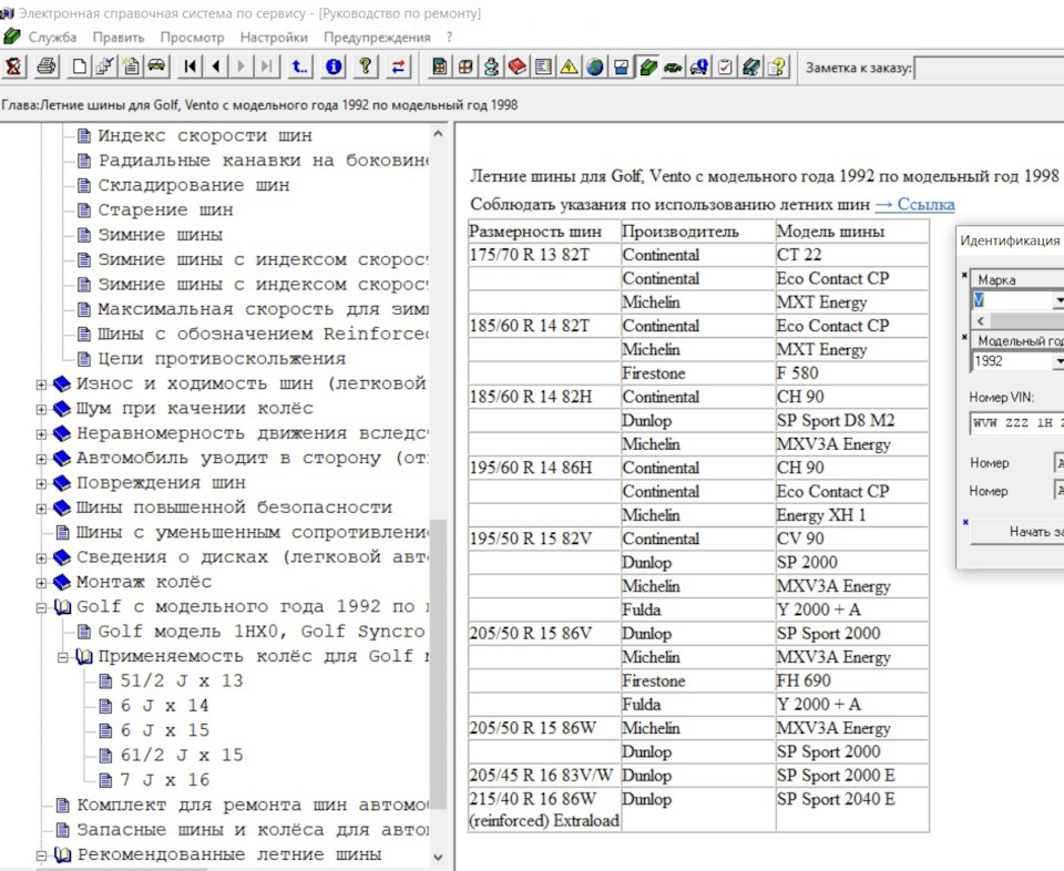

А вот такой вопрос, может подскажете?)
Гольф 3, по заводу ставили 13,14,15,16 радиус дисков, в зависимости от параметров мотора.Можно ли установить 16 диски на мотор 1.8, если с завода он выпускался на р14,15. В далеком 92-98 году допом можно было ставить 16 на этот мотор, есть брошюры соответствующие. Проблема в том, что остановили сотрудники и выписали постановление и требование за 16 радиус и неправильную резину. По Эльзе посмотрел, 16 радиус ставился на двух параметрах резины:205/45 и 215/40. Проиграл два суда, не знаю как официально доказать что 16 диски можно устанавливать)))
