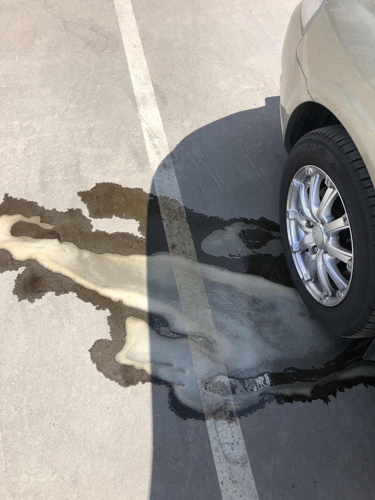

Выпустил всю пену в дренажную трубку из салона и сразу подсоединил шланг конденсата. Из-под машины полилась грязная пена. Кстати, чтобы добраться до внутреннего винта, удерживающий боковую накладку панели в ногах, пришлось демонтировать подрулевую панель. Иначе отвертка не пролазит, нужно больше отгибать боковую обшивку тоннеля, а подрулевая панель мешает.
