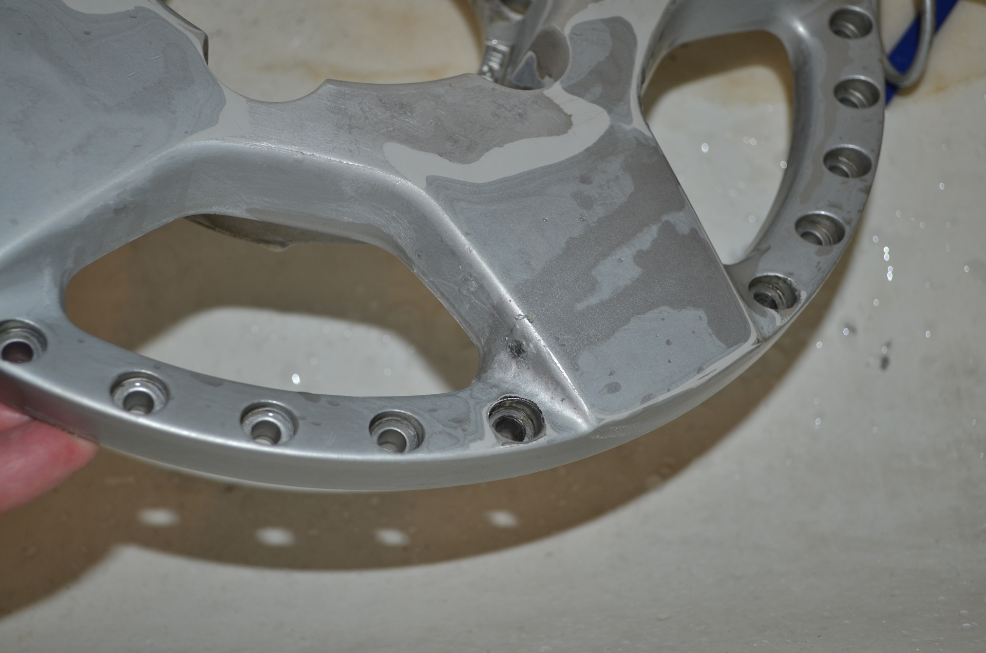

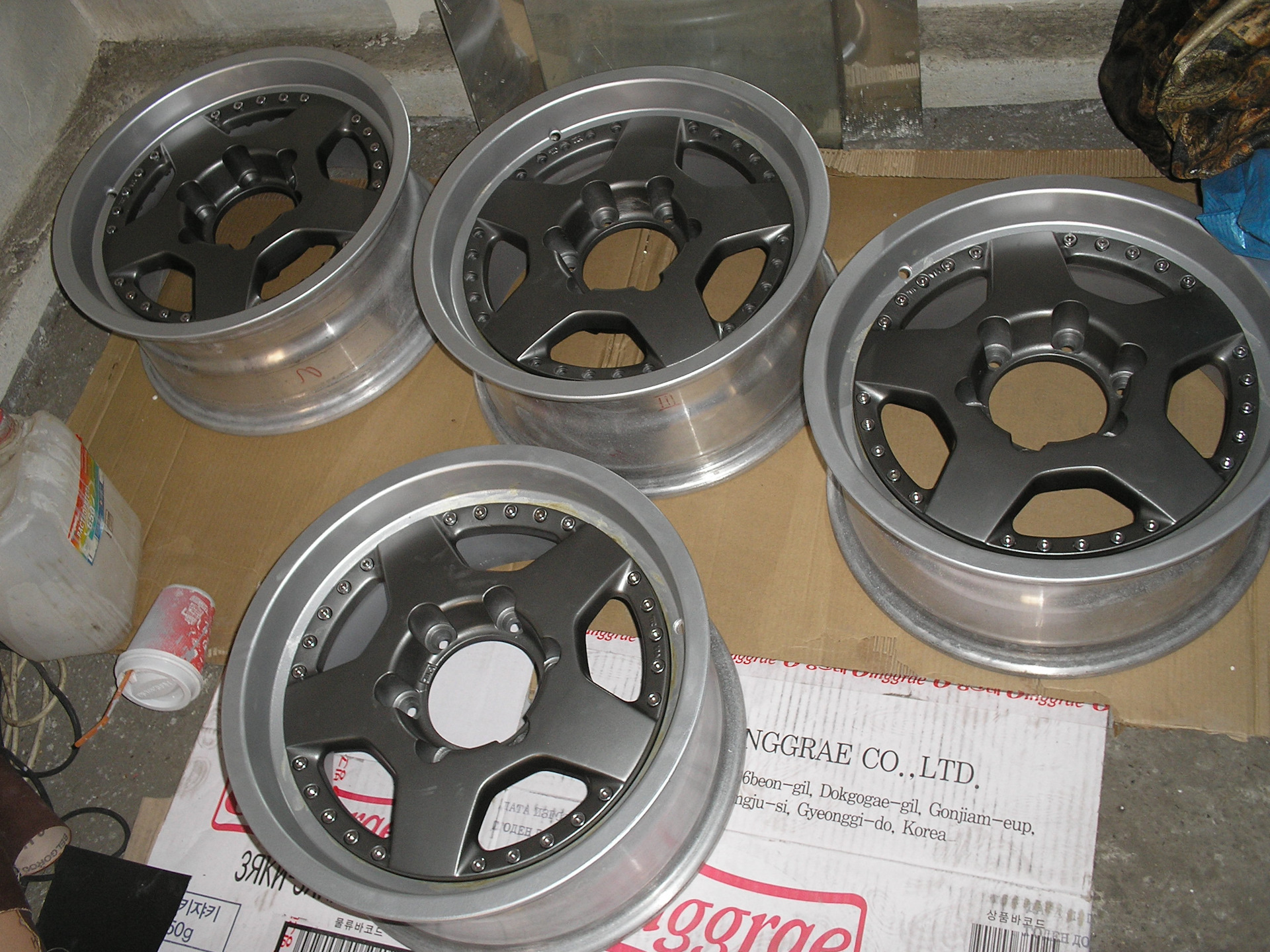

Еще в конце марта по случайности человек в торопях избавился, а я стал счастливым обладателем дисков на 16, которые искал давно, но все никак не получалось приобрести. На 16, т.к. в нашем славном городе не мог найти шоссейку на свои 15.
Но рассказ не о колесах, а о том, как оказывается бывает коварна коррозия аллюминия, ну или того металла из которого изготовлены данные диски, и как с ней бороться. Надеюсь я ее победил и она не вылезет через год, другой вспучиванием или облезанием краски.
Видео реакции можно посмотреть здесь:
Крайнее фото это то, что получилось (не судите строго, торопился)

Бывает, но я первым делом проверил ЦО, вылет, и т.д. тупо одев диск на передок. Консилиум друзей покупку одобрил и после этого я начал их делать

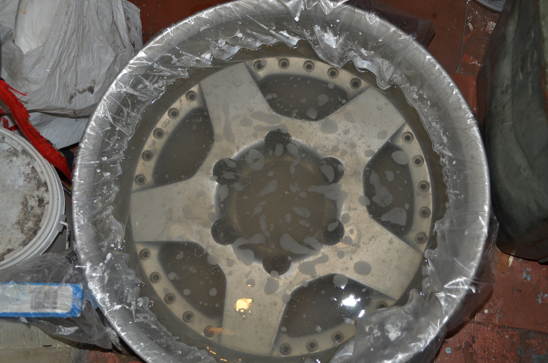

-Что за реакция, в чем мочил и как?
а раствор сделал из 20% процентов (примерно) каустической соды и теплой воды. Искал по всем магазинам нашего городка, нигде не нашел. :-( Выручил знакомый который достал этот раритет в ТЭЦ, у них там пока есть
С электролизом или просто замачивал?
просто, положил, а уже через 3-5 минут пошел процесс… увидел пузырики и решил снять. Сам первый раз такое увидел. Минут через 15 -20 промыл все водой хорошенько, т.к. говорят что каустик плохо отмывается и если оставить, продолжит жрать люминь
