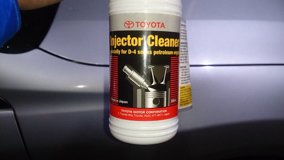

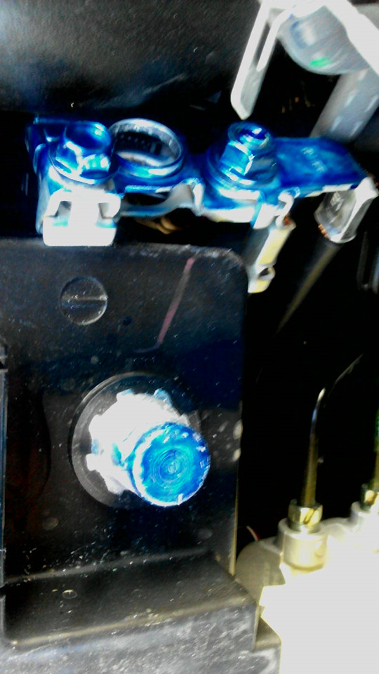

Закоксовались форсунки на пробеге 1000 км ((( причём за 700 км.с вечера 30.05, до обеда 01.06(((.да все эти дни чек регулярно загорелся…бедная смесь…в Русь Коньково промыли фильтры тнвд и бензоназоса…сто интересном киа оптимой на всех этих же АЗС не было проблем…

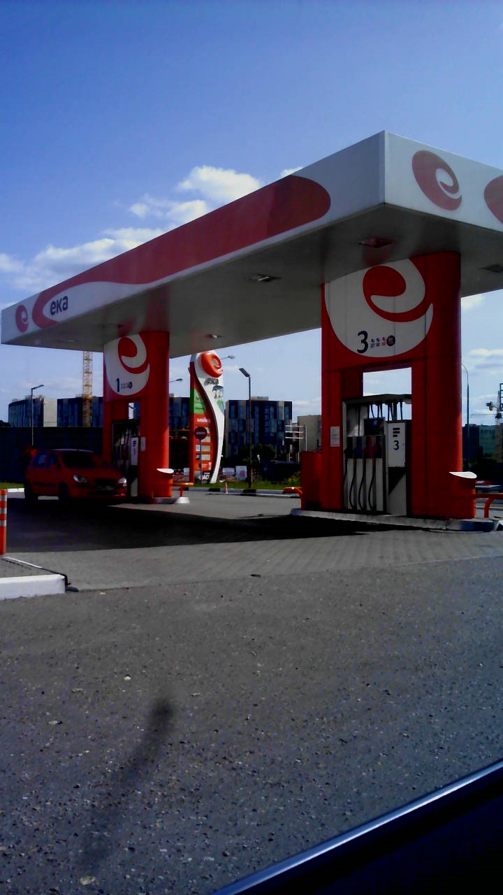

На 131 км новорижского ш есть АЗС Вулкан. .половина бензина из 700 км их.остальное сети. Лукойл и т.д. я им сейчас прям из Ясенево письмо написал. Мол какие же вы с…, а…на новой Камри на пробеге 1000 форсунки закоксовались я ведь там на дачу сворачиваю…с 1992 г. .да блин… Погуглил…что там за форсунки в движке… А как к примеру в Крым сгонять на 2.0?) более 3000 км …

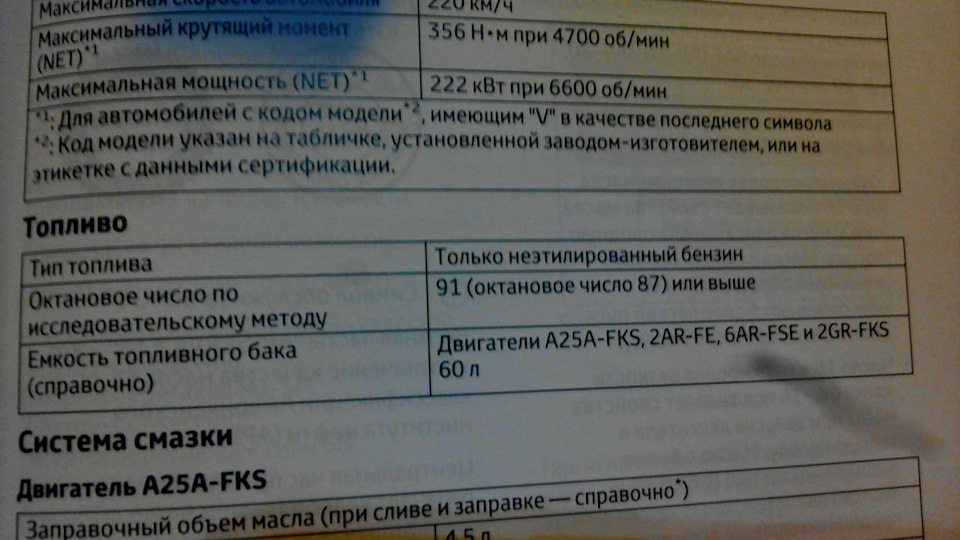

В книжке по эксплуатации помню как то читал было написано, что после каждых пройденных 10000 км нужно промывать форсунки)))) в бак заливать жижу для промывки форсунок цена вопроса около 2000 руб., везде по разному от 1400 и выше…может сначала стоило ей, а потом к ОД на 15000руб?

Но тот факт что у ОД отмылись только со второго раза говорит о том что если форсунки то это 3,14…

Вот руководство по эксплуатации от Тойоты, есть в каждой машине. Грязь в системе не имеет никакого отношения к октановому числу, рекомендовать ОД должен то что написанной Тойотой…разница в 3 единицы не важна для ДВС.врядли грязь в 95, или 98 какая то другая. По идее на всех АЗС есть фильтры. Скорее всего в моей машине грязь с завода… У нас с Японией нет мирного договора если что)))

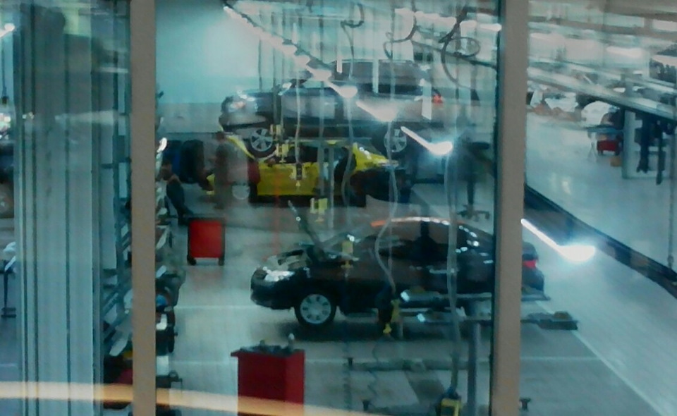

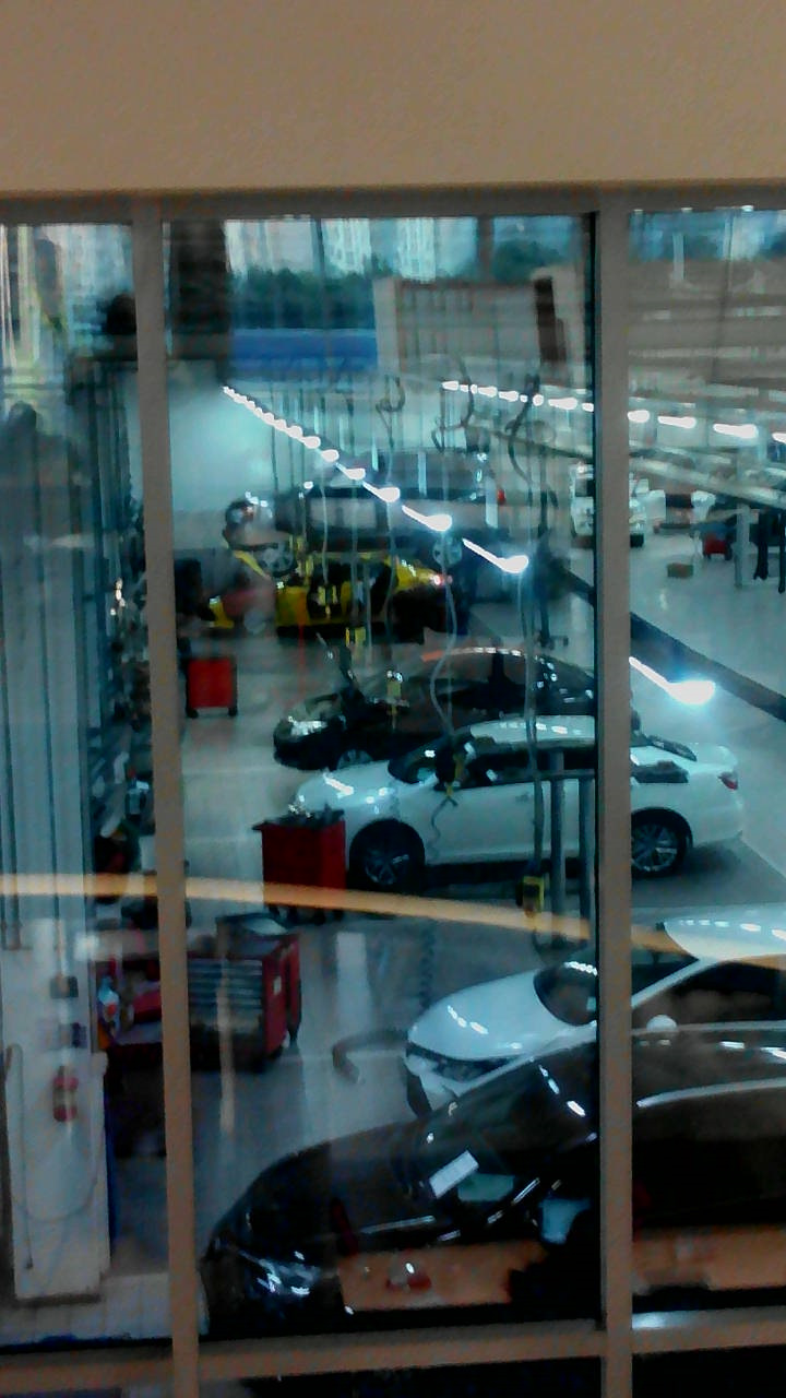

Ну тут дело в том, что видимо придётся что-то делать, так как сегодняшний визит в Русь результатов не дал, по-прежнему горит чек, бедная смесь…и получается либо после каждого такого сбоя платить ОД от 12500 и кается в заливе плохого по абстракному мнению ОД топлива, либо собачиться, тратя нервы и время с ним, либо третье найти сервис где могут обслуживаться xv70 2.0…кто попало этого не может, так как в глаза такую систему не видал и нет оборудования…хотя может все не ТПК и плохо…после снятия клеммы, чек погас и машина на низах поехала легко, чего ранее не было, даже при негорящем чеке, пока он кстати не загорелся…Если опять вылезает чек и пропадает тяга на низах, то поедем к ОД, но за работу в баке уже платить не будем, только за промывка под капотом.робег2400.

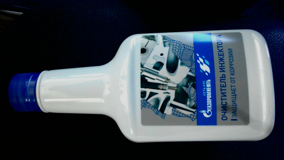

И полный бак 92 на Газпроме, если не пройдёт завтра поедем в русь на профсоюзной мыть форсунки за 3500, мыть всю систему за 12500 не стали…печально все это, не покупайте 2.0…двух литровым может быть только сок(((

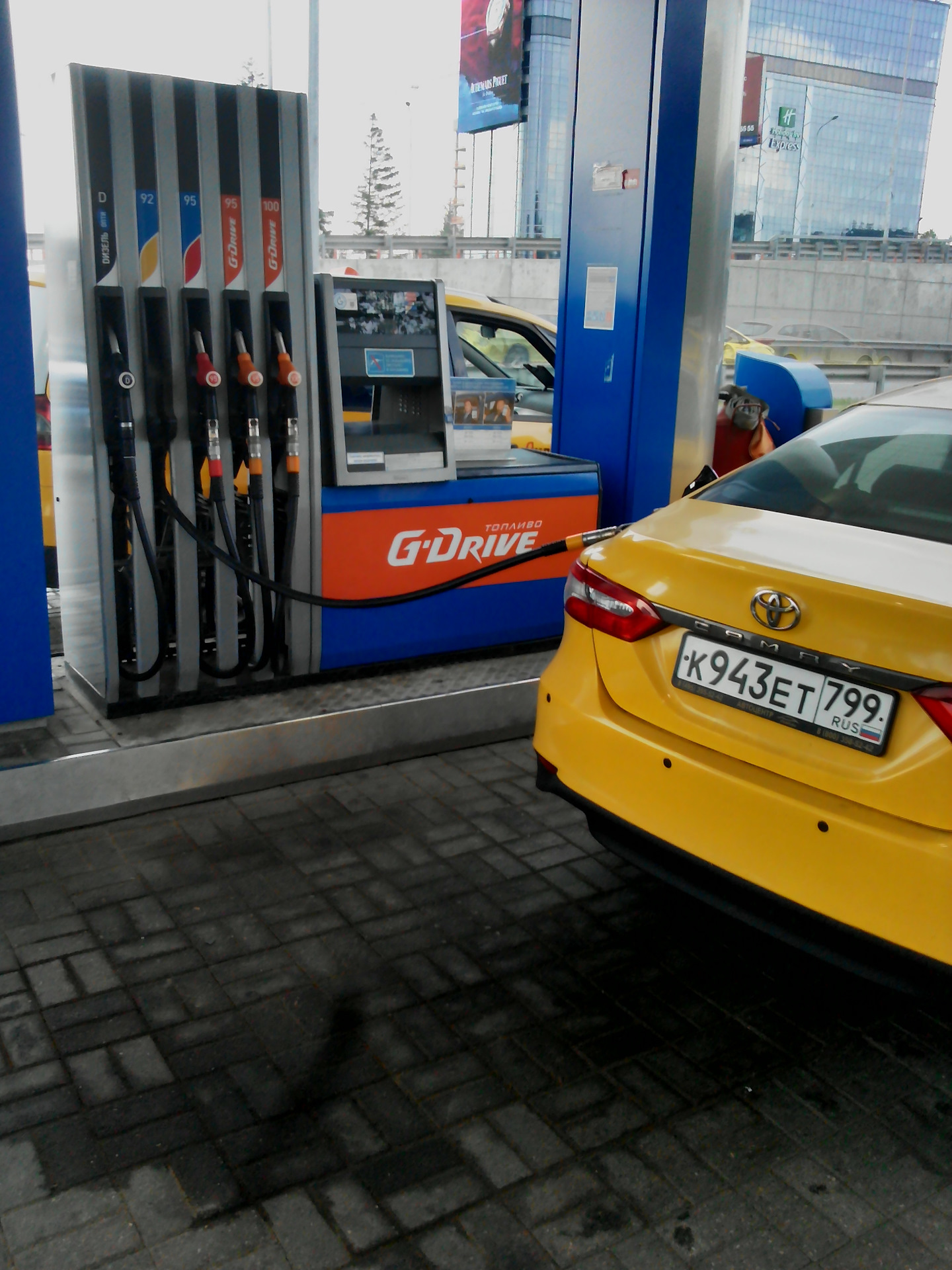

92 заливаю с салона на двух АЗС сначала лил на GF, сейчас на Газпроме — все нормально. Правда двигатель 2.5. Может где клема слетела какая нить или воздушный фильтр не плотно закрыт. У знакомого на мазде6 чек загорелся из за не плотно закрытого воздушного фильтра.

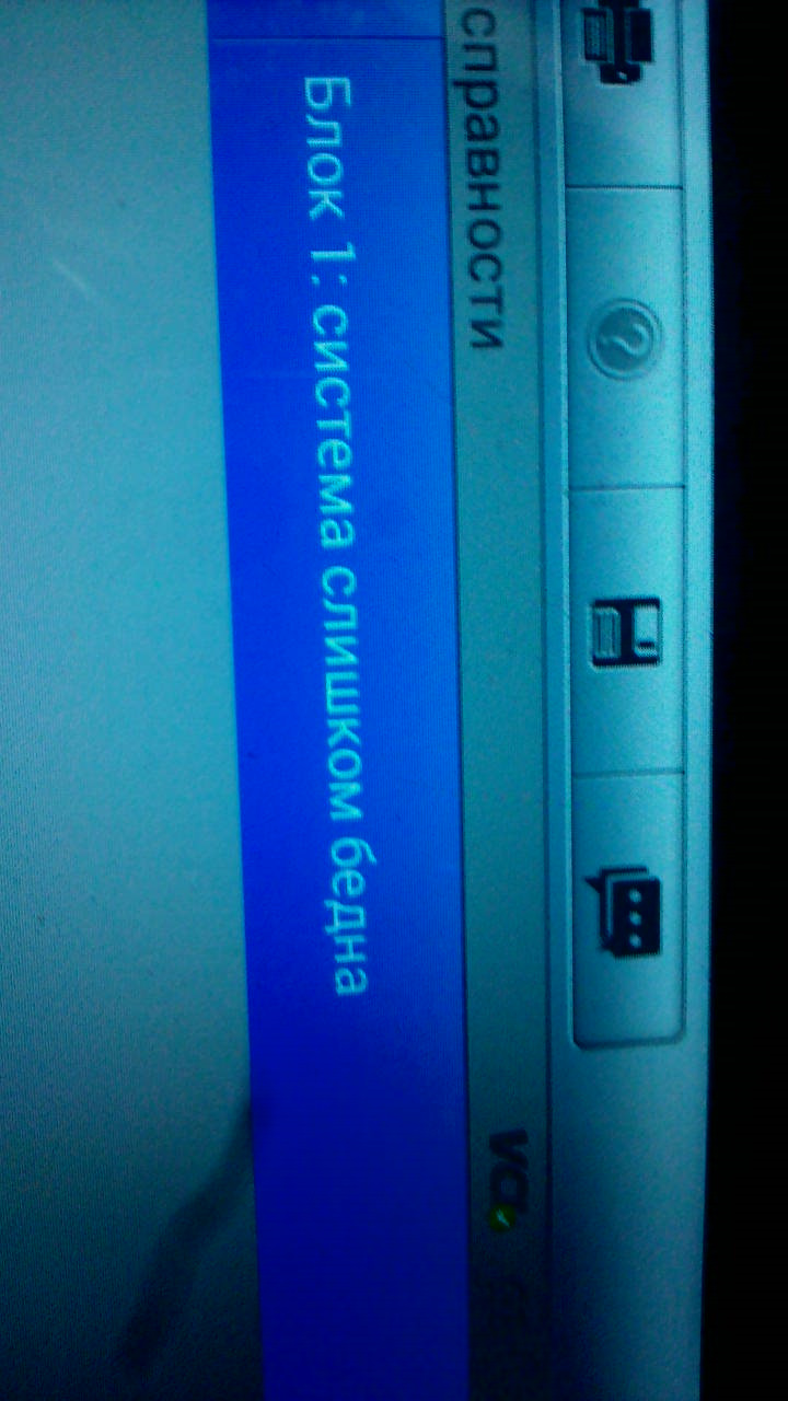

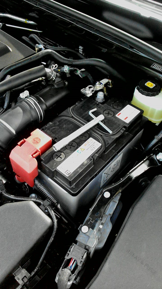

Доехал до дома в спокойном режиме, чек не появился. Снял на ночь клемму. Завтра на то) я понял . надо переходить на 95 спорт) как раз такой был на Би пи…и надо чипануться)

2019 год, а я в СКОЛКОВО снял коему с АКБ, чтобы снять ошибку и чек погасить, и так до завтра до 15:00 до визита в К дилеру в Ясенево… Ч точно в Камри v70?))

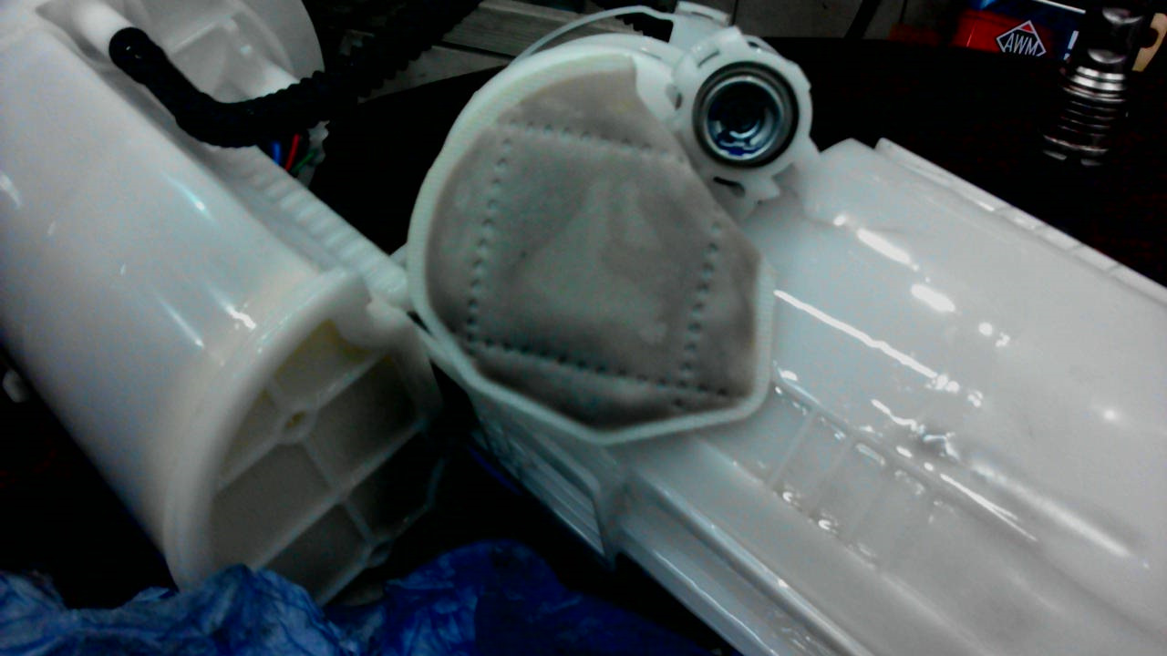

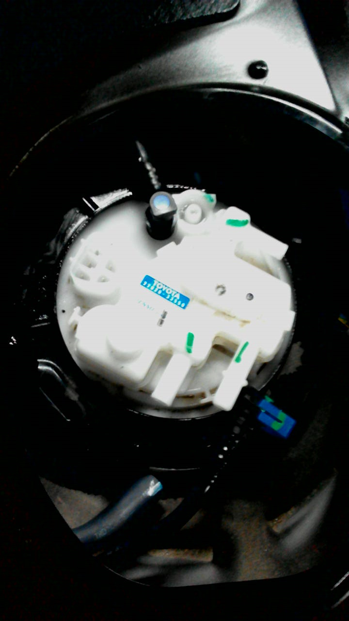

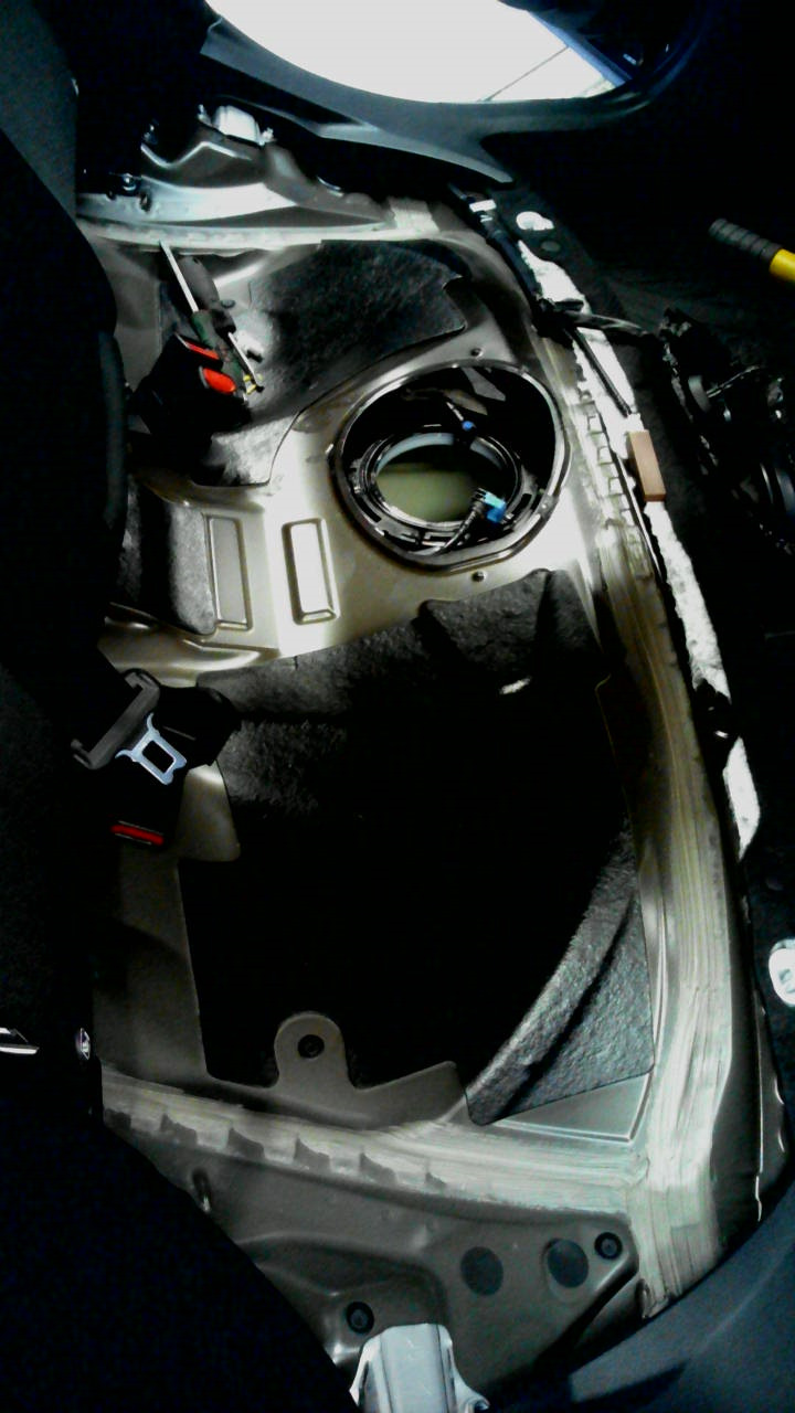

Вот блин. Опять в бак полез. За 6000 р, а там же чисто! Может насос давление не даёт?!)

Находка для ОД) 15000 р мойка )льем 95 на Газпромнефть и молимся, , )

Нет доступа в ремзону…как и чем они могли закоксоваться за 1000 км

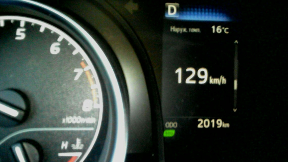

Кстати если бензин Кало, то как я мог жечь по новой Риге 130 км в час? Причём легко шла

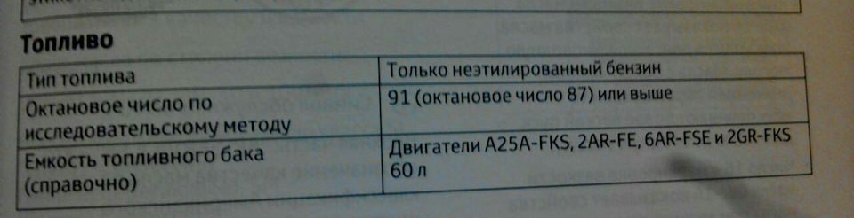

Специально открыл руководство

Завтра будем мыть форсунки, а каким они забились бензином не важно, а может грязь в системе была и при начале эксплуатации попала в форсунки

Чисто в баке

Ну все верно, от 91 и выше, но с октановым числом не ниже 87…хочешь всех обогнать льёшь 100)

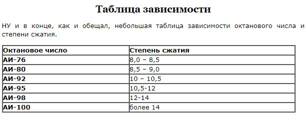

Проще говоря, чем выше у бензина октановое число, тем более высокую степень сжатия он сможет выдержать.

Ошибка опять загорелась снимал синию клемму) чек погас

Наткнулся вот на такую информацию, что заправляться на 2.0 лучше 95 зависит от степени сжатия двигателя.
avto-blogger.ru/toplivo/o…pen-szhatiya-tablica.html
zen.yandex.ru/media/autot…-5c7a5f534e3fa000af10e0d2

Так 2,5 л? На 2 л так не вышло…сразу вспомнил наклейку, что 2 литровым может быть только сок))
