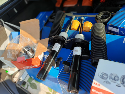

Еще с осени лежали у меня новые амортики, ждали пока пройдет зима и можно будет их поставить))

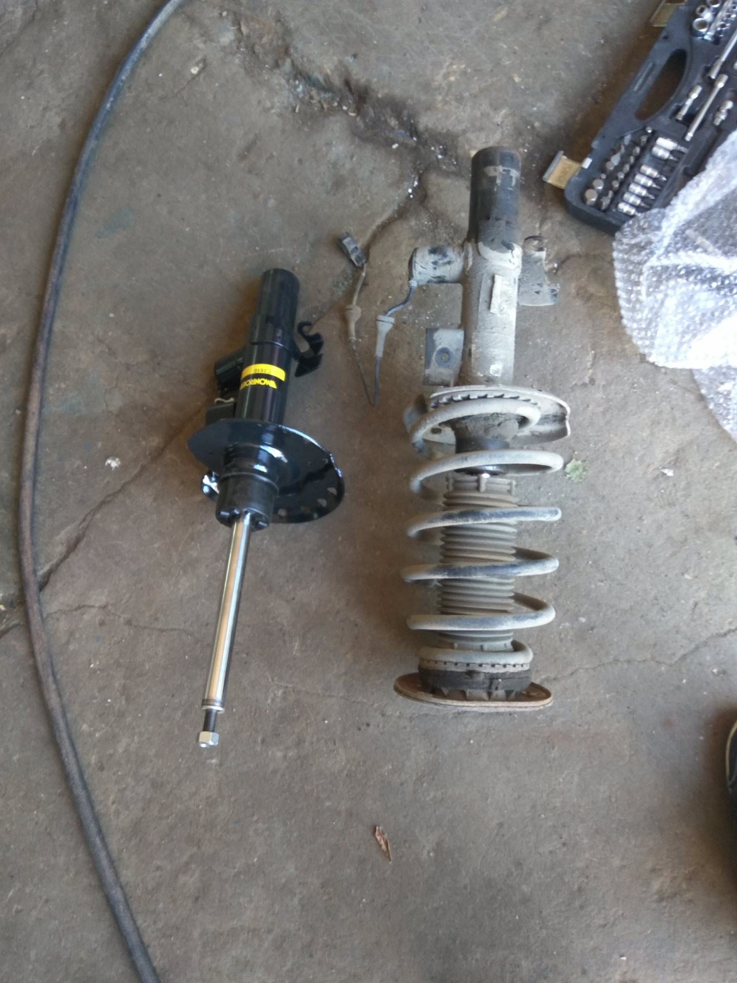

Был куплен комплект передних и задних фирмы Monroe.
Перед: c2510
Зад: c1513

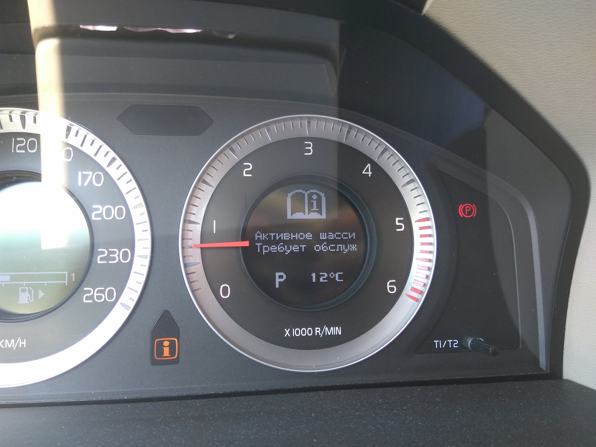

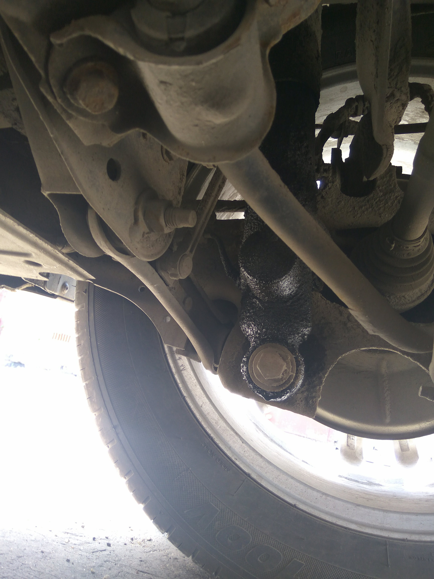

И тут я на днях заглянул под машину и увидел такую сочную картину:
Это был знак, что пора менять.

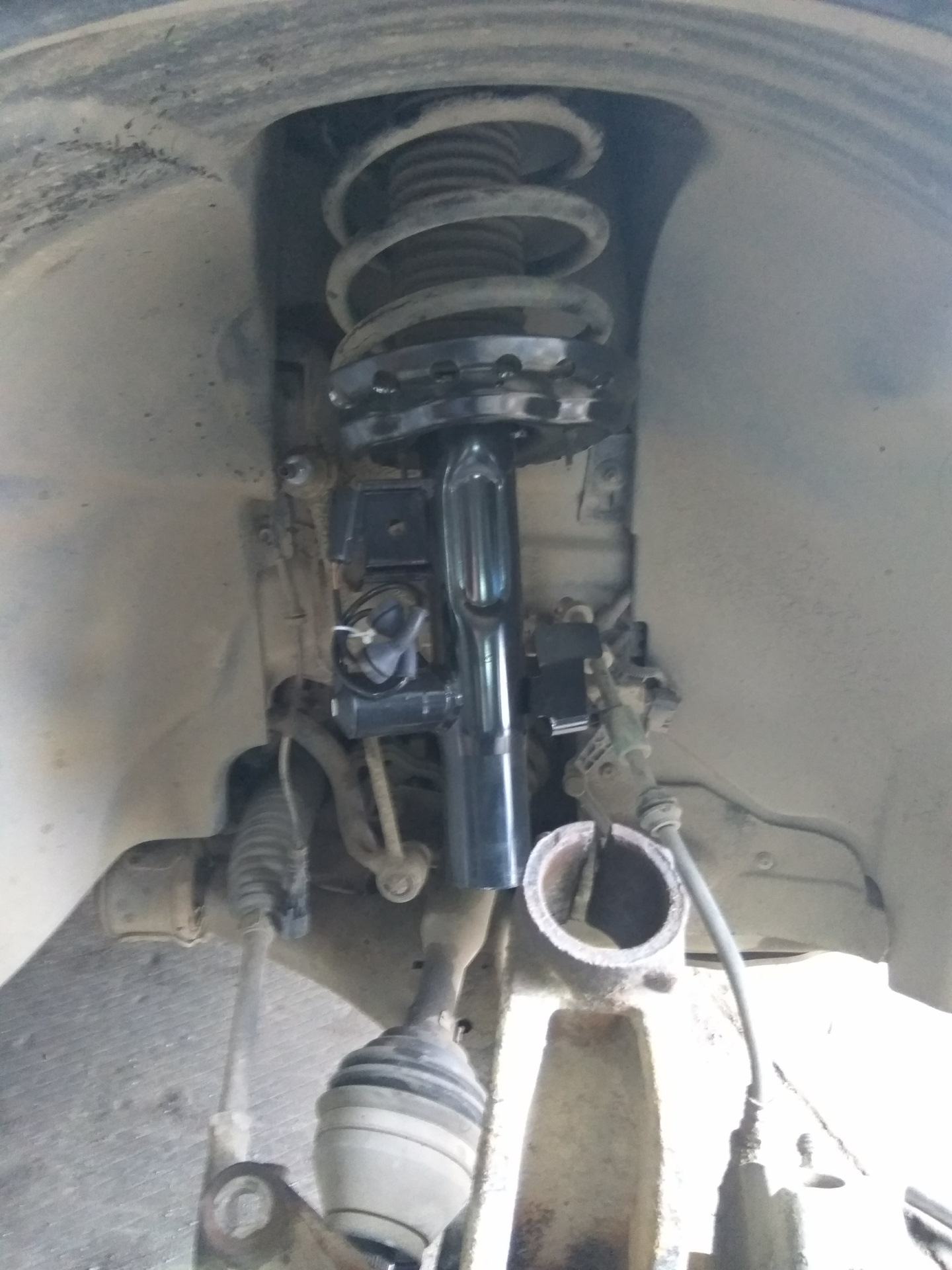

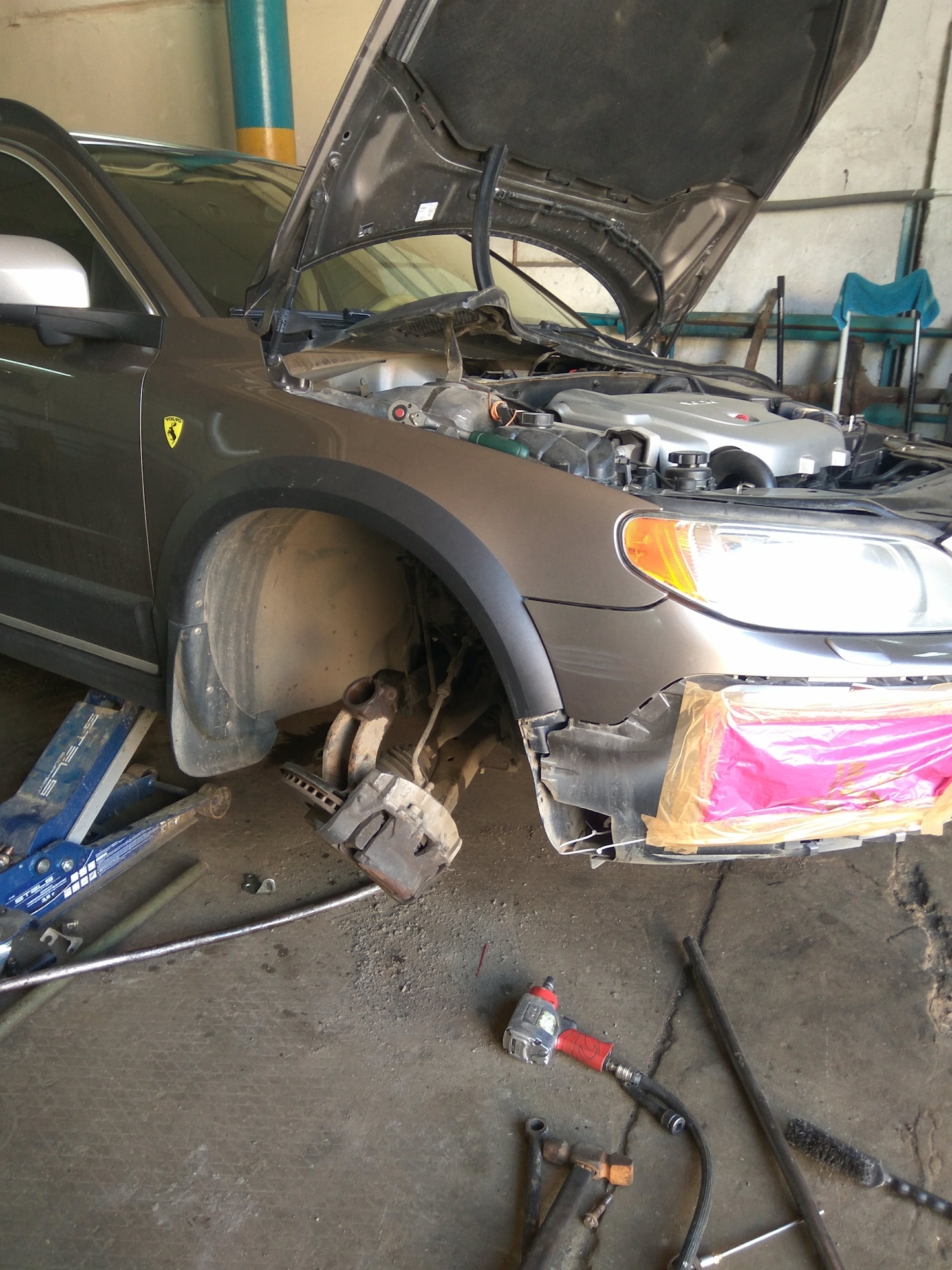

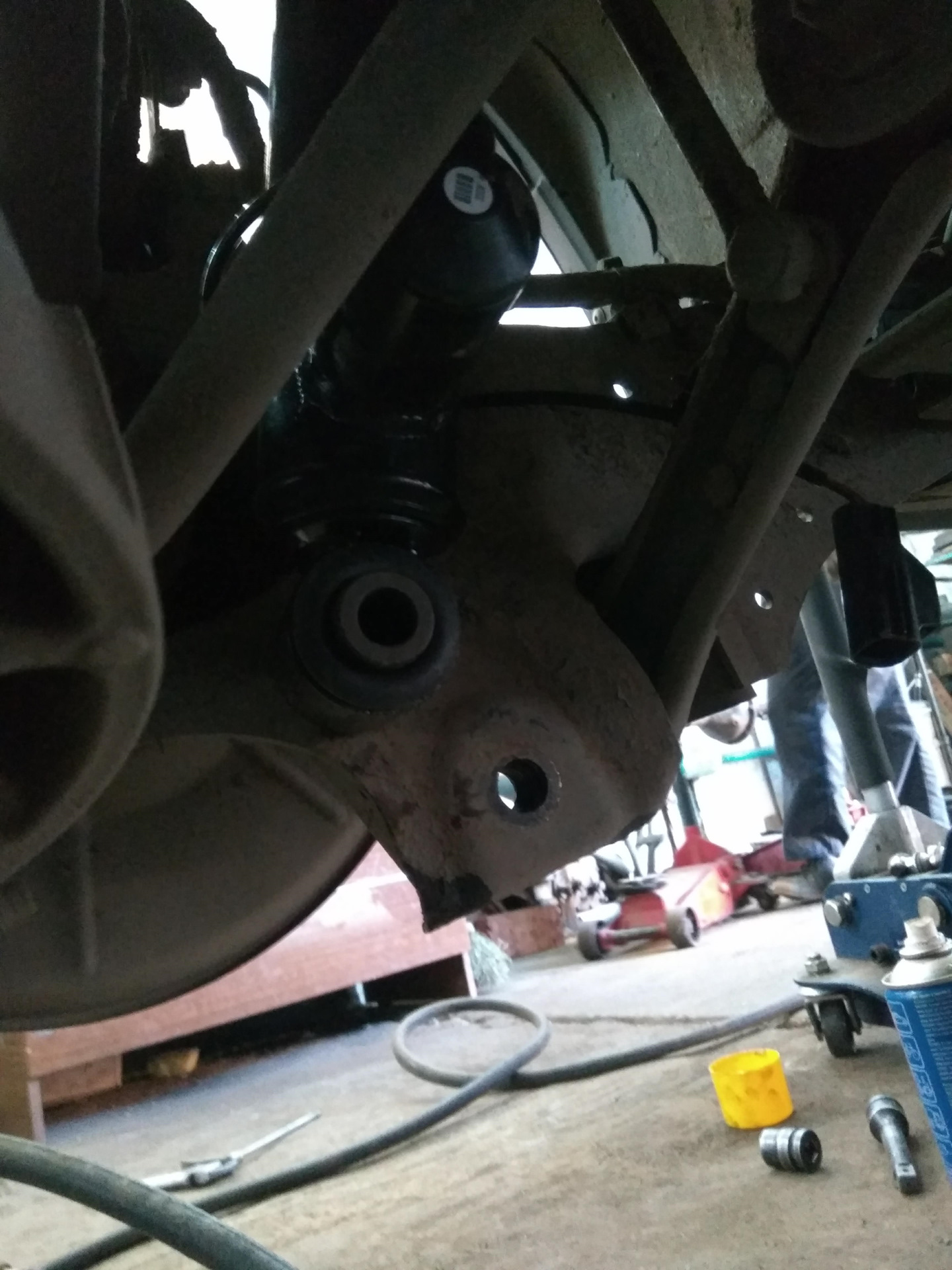

Ну в общем все разобрали, вытащили стойку и повесили кулак на шаровую (тормозной шланг просто вытянулся, на нем не висит):

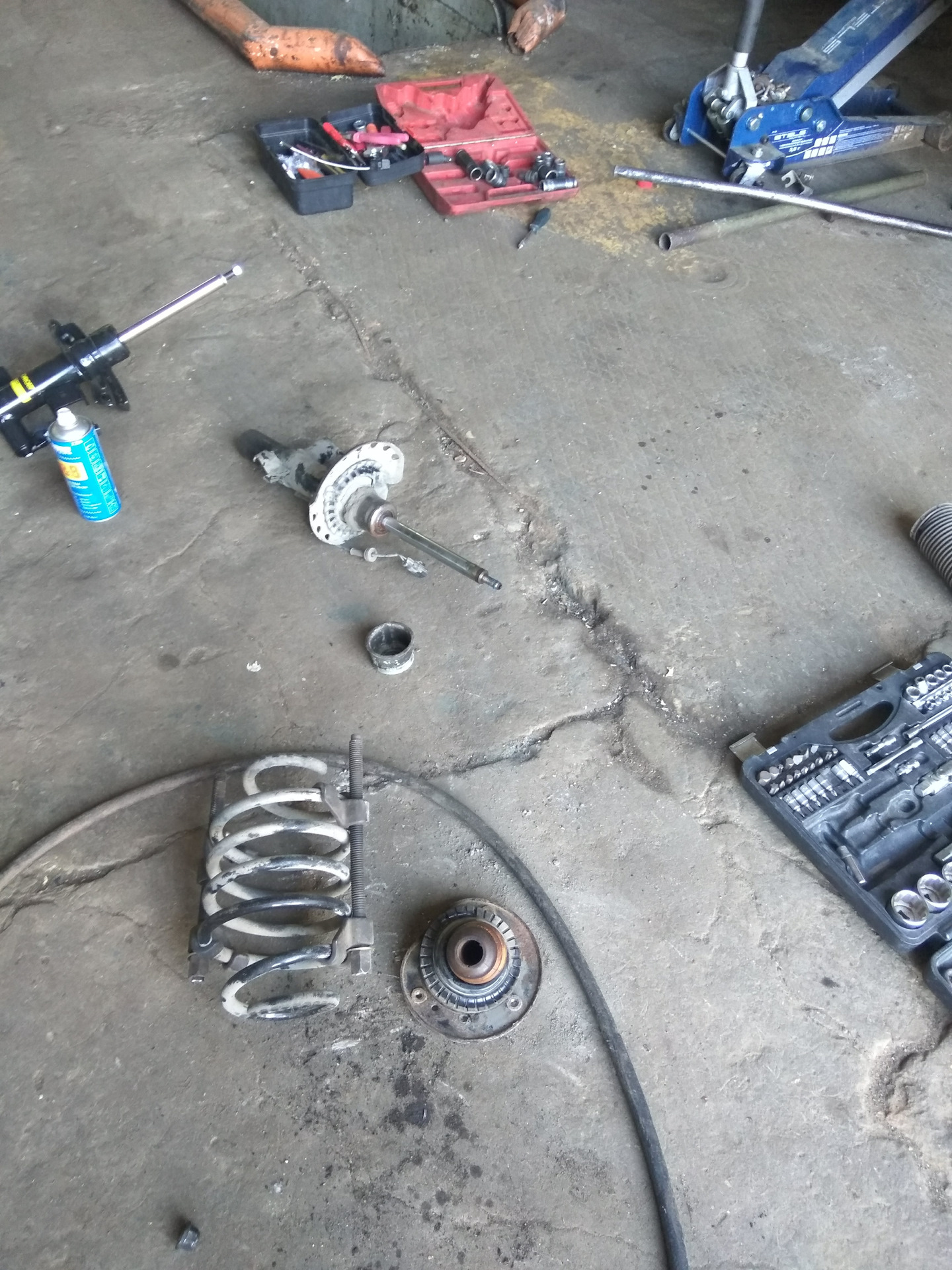

Дальше стянули пружину и все открутили пистолетом.

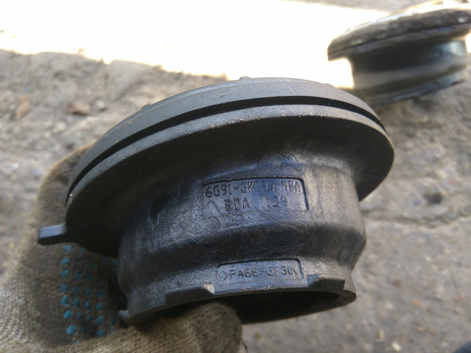

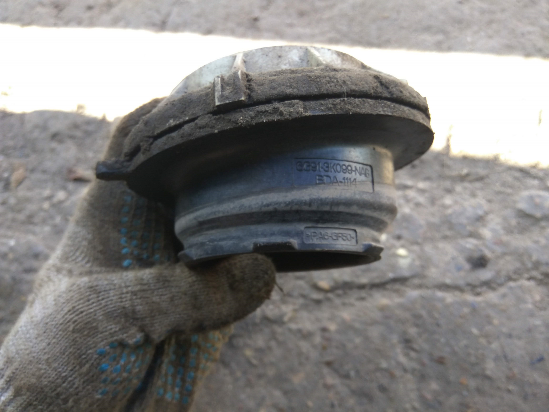

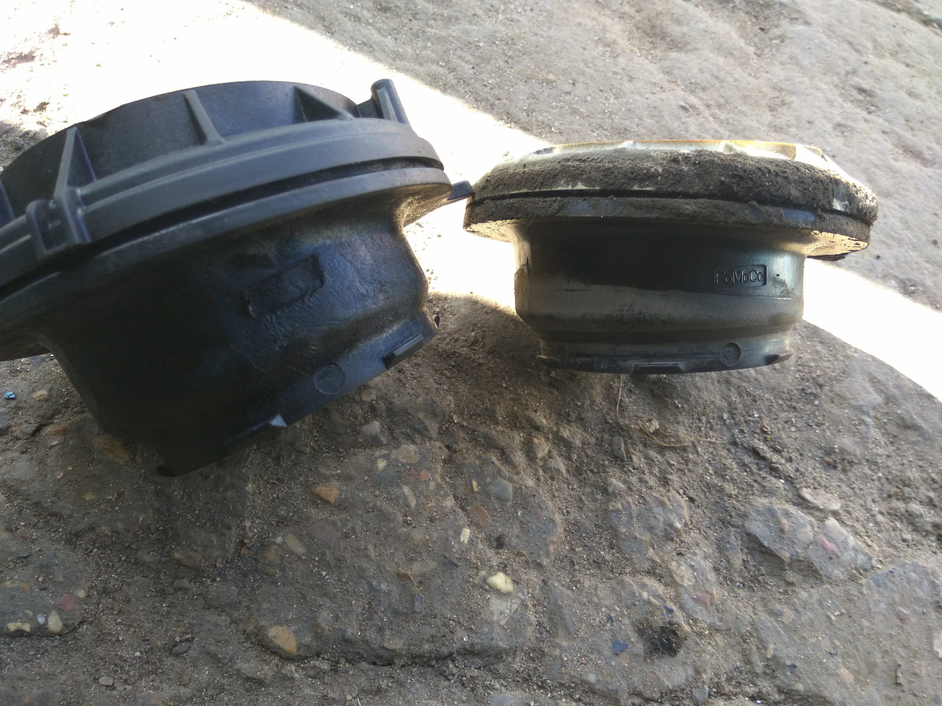

Дальше я еще покупал поворотные подшипники SKF:
Вот фото сравнения оригинала и SKF
Дальше все собрали и воткнули стойку на место:
Ну с другой стороны аналогично.

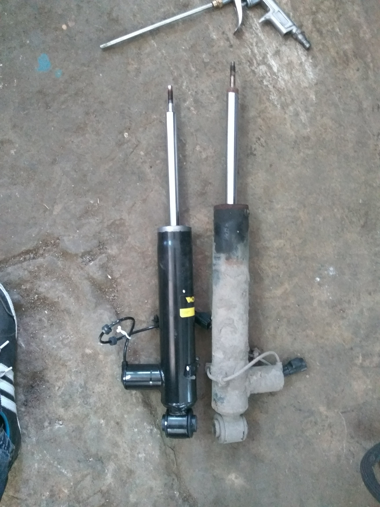

Дальше замена задних.
Узнал про то, что задние Monroe короче оригинала уже когда они у меня были.
Вот сравнение.
Вот сравнение на месте:
Поддомкратили рычаг и прикрутили, вроде нормально, поездим, посмотрим.
В общем вот так. Главное чтоб задние в стойки на отбой не пробивались на каждой кочке, а так вроде прокатился вчера, все хорошо, машина более собранная.

шрус при откидывании кулака надо откручивать?
По-моему да. Я уже не помню) но сложностей открутить ШРУС никогда не было)

Нифига себе. Реально короче. У меня на Хонда hrv тоже короче пришли на 3 см и…на полицейских лежачих "удары" были, не хватало штока((( пришлось оригиналы покупать ((( надеюсь у вас хватит вылета но как так млин? Офигеть. У меня как у вас подвеска 4с и задние не меняны (перед — меняны на оригинал у од прошлым владельцем), пока вопросов нет, но на будущее конечно полезная информация!
Я проставки под задние буду делать на 5 см и все будет четко.
Это разве короче, вы даже не представляете, что такое короче. Как ZF в своё время поглумилось над владельцами XC, вот там реально короче было.
Ну все равно хочется чтоб всё было норм, поэтому буду делать проставки

Проставки, как написал Толя, нужны обязательно.
Именно поэтому потом все начинают говорить, что амы — дерьмо. А по факту — наличие неверно истановленной запчасти, не подходящей под модель.
Да я уже сам хочу) открутить надо площадку и токарю у нас на работе отнести, он там на станках сделает) там точно 50мм? А то я забыл померить.
Не могу знать. Толя скорее скажет.
У меня Police стоит.
Задние короче?
Да
а потому что задние от В70 эти стойки :(
не понимаю, почему их на ХС70 пишет и-нет…
Да уж)) Надо у токаря заказать удлинитель штока и в комплект вкладывать)))

проще и, как мне кажется, надежнее сделать как я — под опорную площадку проставку. Удлинитель штока довольно сомнительная деталь с инженерной точки зрения. Амортизатор штука недешевая, тем более Four-C, и лучше не ждать, когда в очередной яме ему пружиной шток порвет.
А проблема эта популярная — V70, S80 задние короче на 50мм, но все шпарят, как будто они одинаковые…
Проставки надо на 50 мм значит? Да с проставкой явно идея отличная
У меня пружины сзади -20 стояли, поэтому я делал 30мм, но разница между стоковыми амортизаторами — 50.

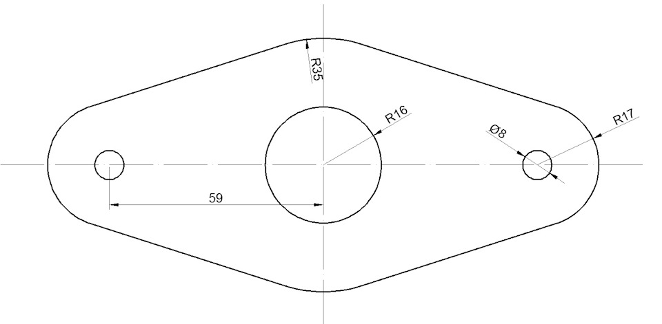

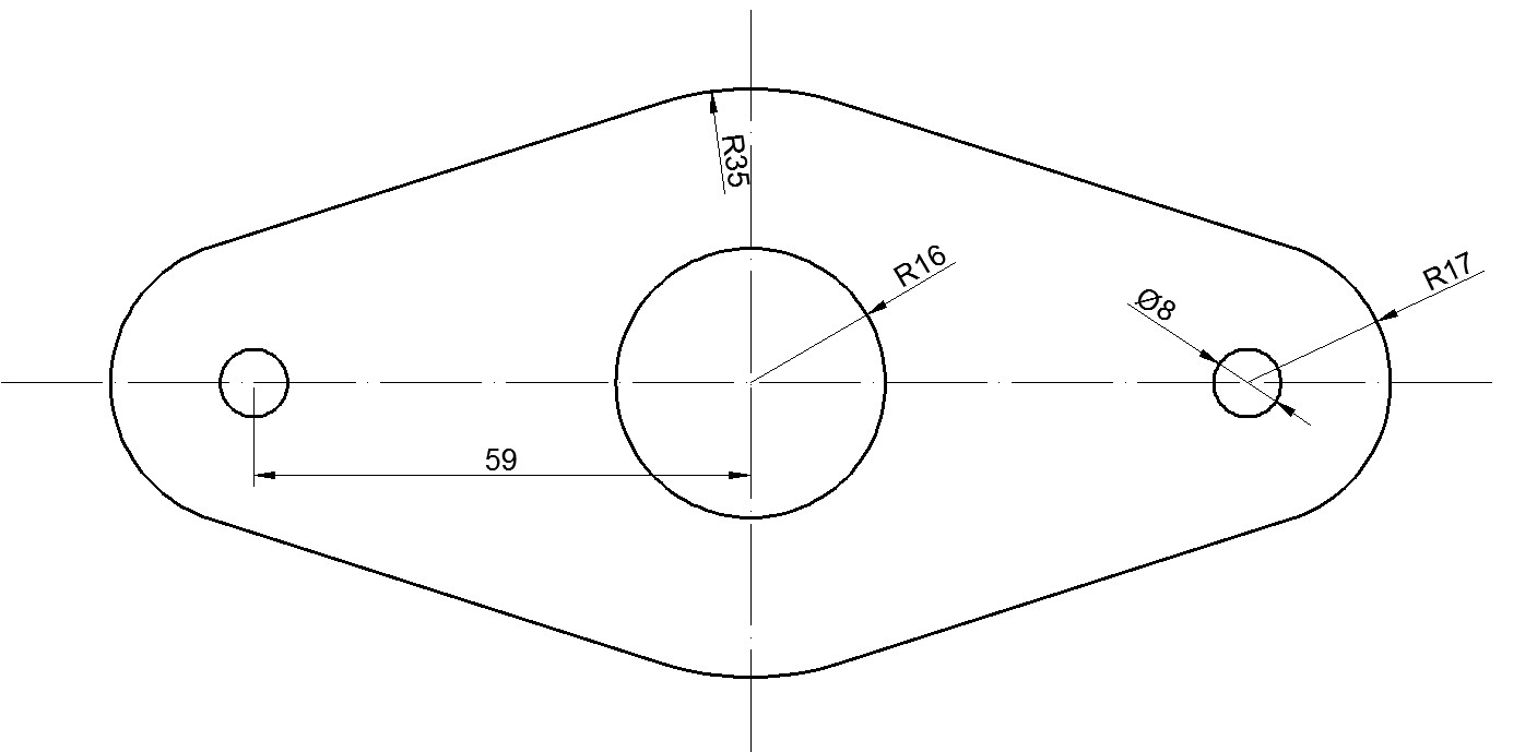

Да вот есть у нас токарь/фрезеровщик на предприятии) я б заказал у него. Но надо площадку снять ему для примера) только интересно будет у него кусок железяки такой толщины.)
По фотографии получается, что у меня вот так получилось. Смело можно делать отверстия 10мм, тогда точно встанет в любом случае.
Соответственно, исходное межцентровое расстояние болтов — 132мм, а нам надо 118мм. Но это не точно ;)
Спасибо . Хороший чертеж. Сам только что нарисовал? Замерю у себя расстояние между болтов и скажу мастеру.
Да, у меня фотография была удачная детальки с болтами М8 рядом. Масштаб с них взял, старый метод )

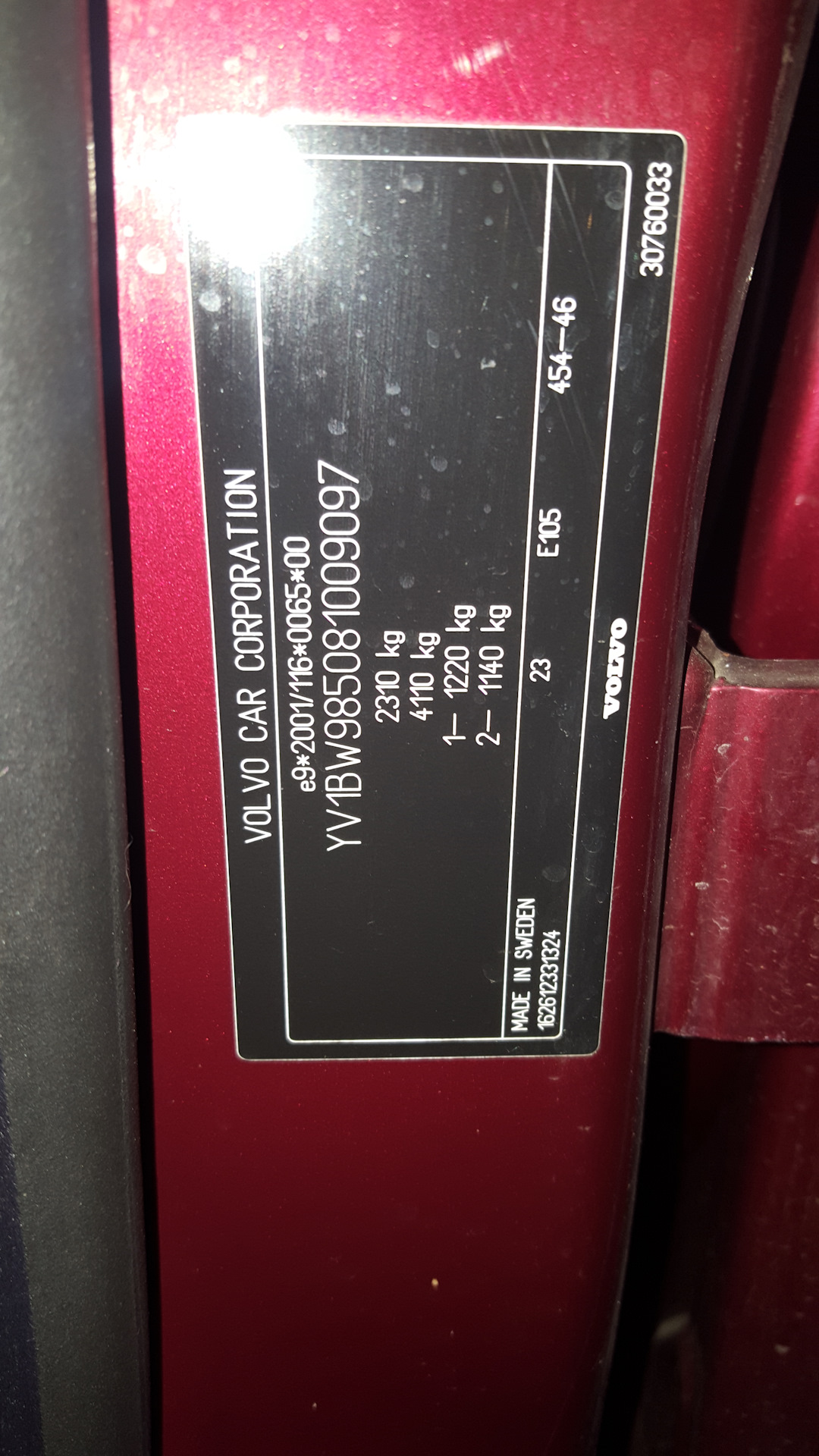

31262151 — задний мортер для подвески MARKED 36, 37
и на ХС и на V ставится.
а где посмотреть 36 или 37?
табличка в проеме двери. будет цифирный код под названием комплектации
подскажите чё тут где…)
Под мейд ин сведен
Сча ссылку найду, с расшифровкой
Turbozay
www.drive2.ru/l/492850040910381843/
Вот тут есть. Как читать
спасибо огромное!
