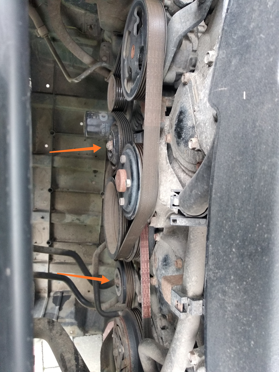

Ну и на десерт, замена приводных ремней с удалением паразитного ролика.

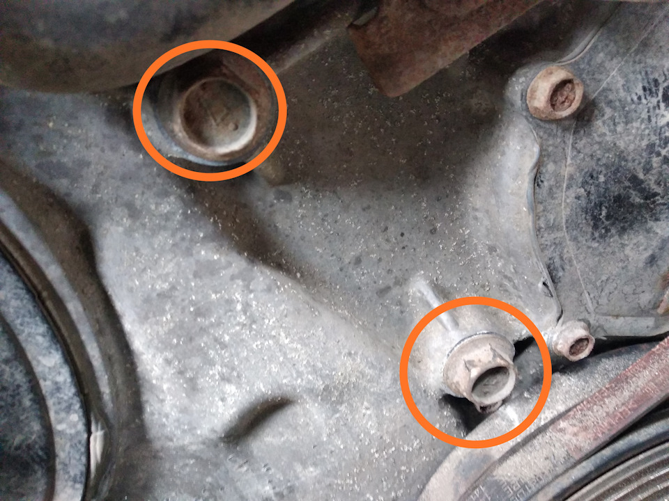

Снимаем защиту ДВС.
Далее, нужно расслабить натяжение ремней.
Снимаем ремни, можно и срезать, но не вижу смысла вандализировать процесс ))))
Откручиваем шкив паразитного ролика (чтобы не мешал крутить болты крепящие его самого), откручиваем 3 болта кронштейна паразитного ролика. При снятии с места крепления у ГУРа возникла небольшая возня, но позже был выбит зубилом с молотком.
Слегка повозившись, накидываем новые ремни и натягиваем их механизмом натяжения снизу, позже затягиваем болты крепления роликов. Подшипники в роликах не менял т.к. хорошие только под заказ, а времени ждать нет, займусь ими позже.
Результатом доволен, шумность от ремней значительно снижена.
