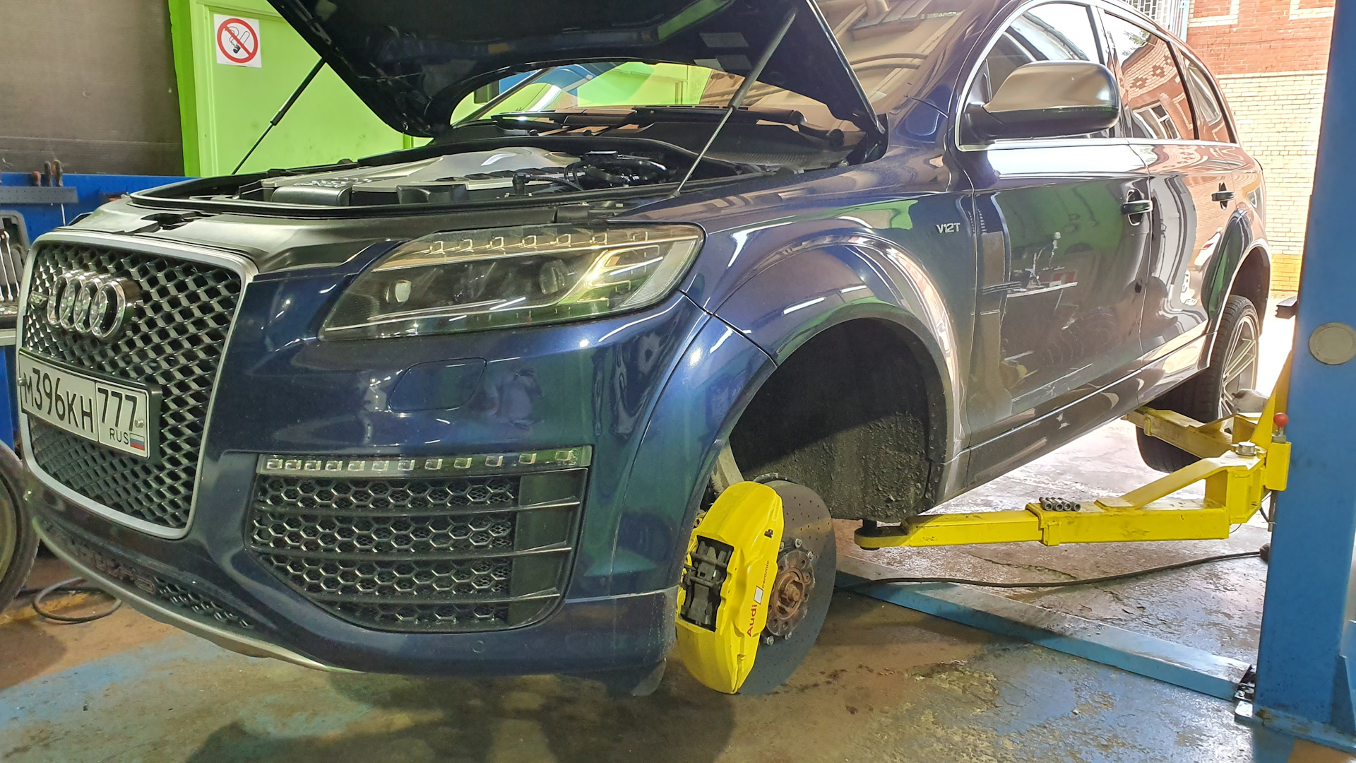

Компания MoscowPro100
пр. Добролюбова, 6А, стр. 3
1. Мойка радиаторов и не только
Снимали передний бампер и локера (подкрылки), мыли все радиаторы и колесные арки.

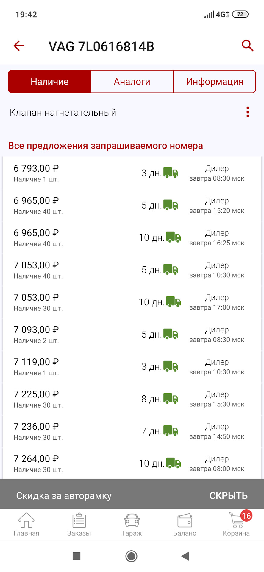

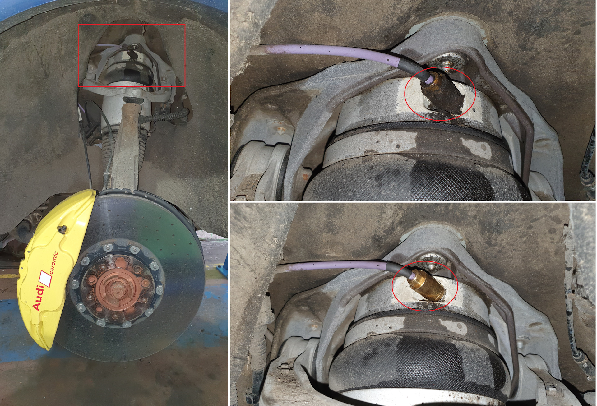

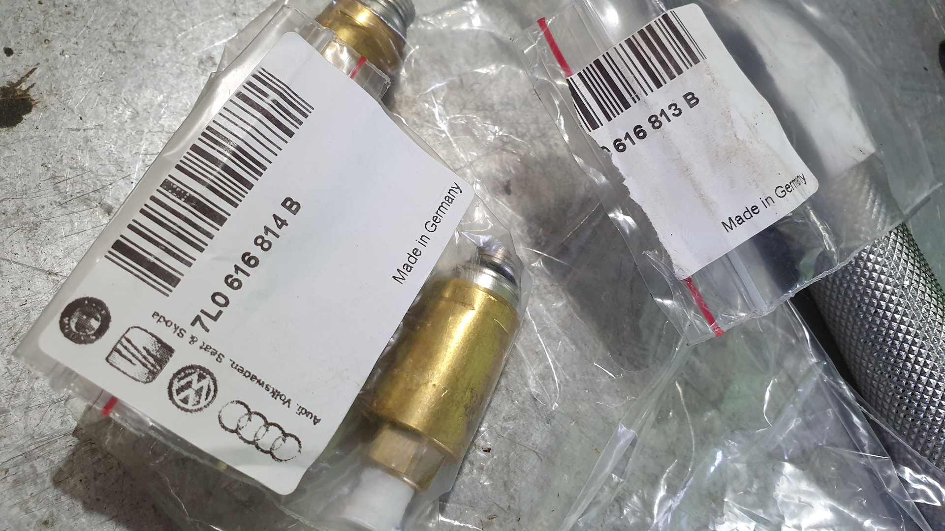

2. Замена клапанов пневмобаллонов
Причины не было, это была работа на опережение. Заранее купил оригинальные клапана (по 1500 р/шт)
Номера:
7L0 616 814 B
7L0 616 813 B

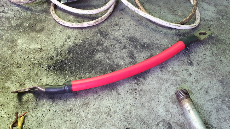

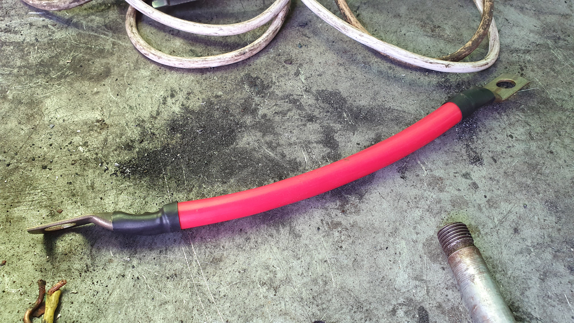

4. Дополнительный провод массы
Не могу сказать что родной провод массы в шикарном состоянии, были проблемы с пуском мотора и/или зарядкой АКБ. В итоге решили поставить дополнительный провод массы.
Провод от КАМАЗа, а как вы знаете это продукция с берегов Камы, точнее с Набережных Челнов. Для изучения номенклатуры и применимости на Audi Q7 V12, был командирован ближайший к заводу владелец V12 — Игорь.
Уже через день, провод был установлен на мой автомобиль

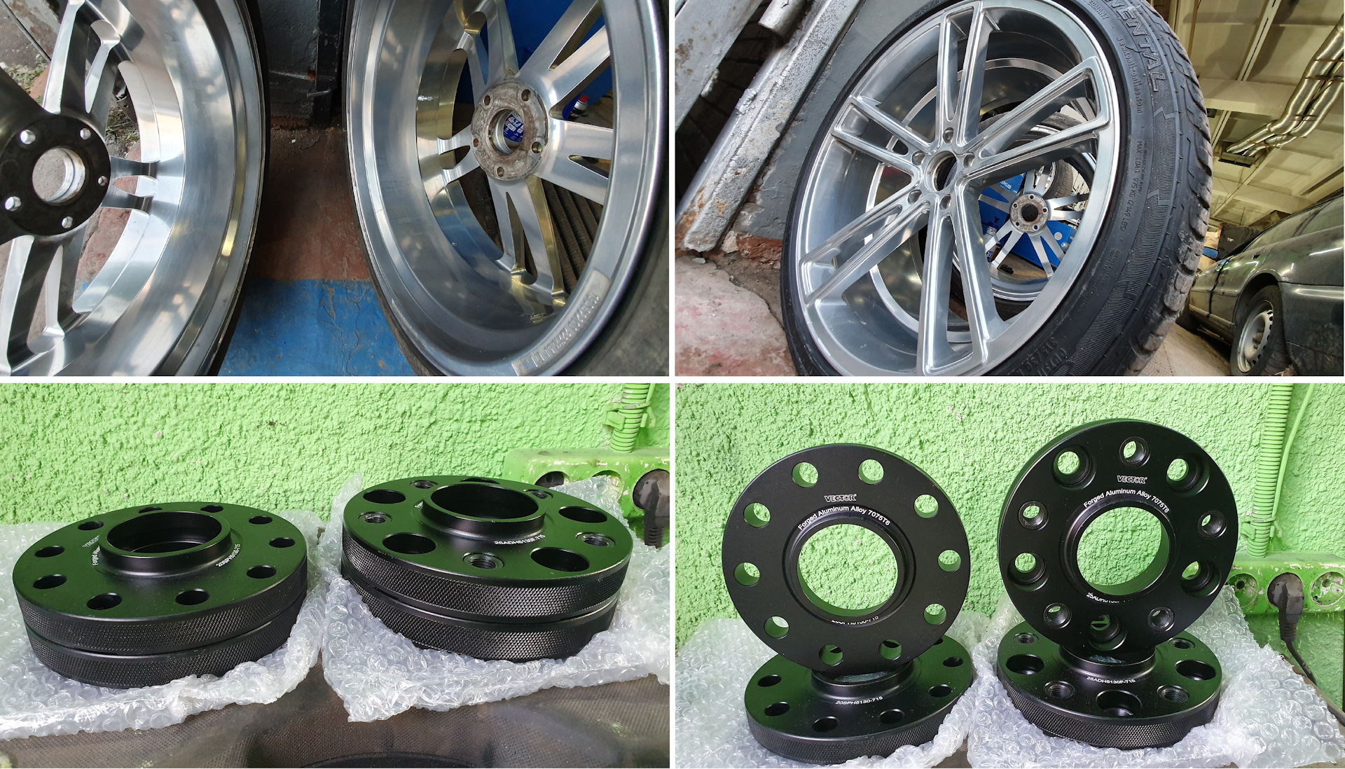

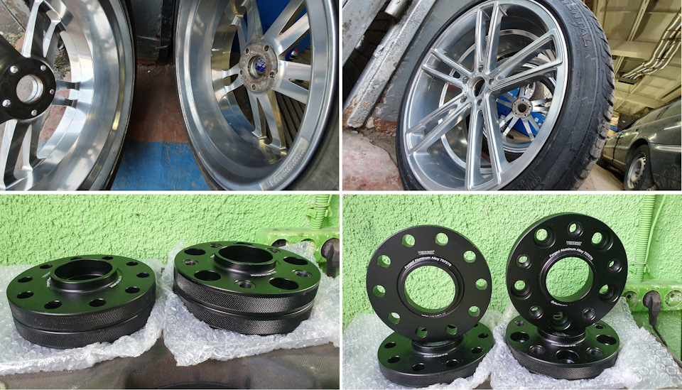

5. Мойка колес и замена проставок
В поисках источника небольшой вибраций на скоростях 100-120 км/ч, помыли колеса и заменили проставки на новые производства компании "Вектор"

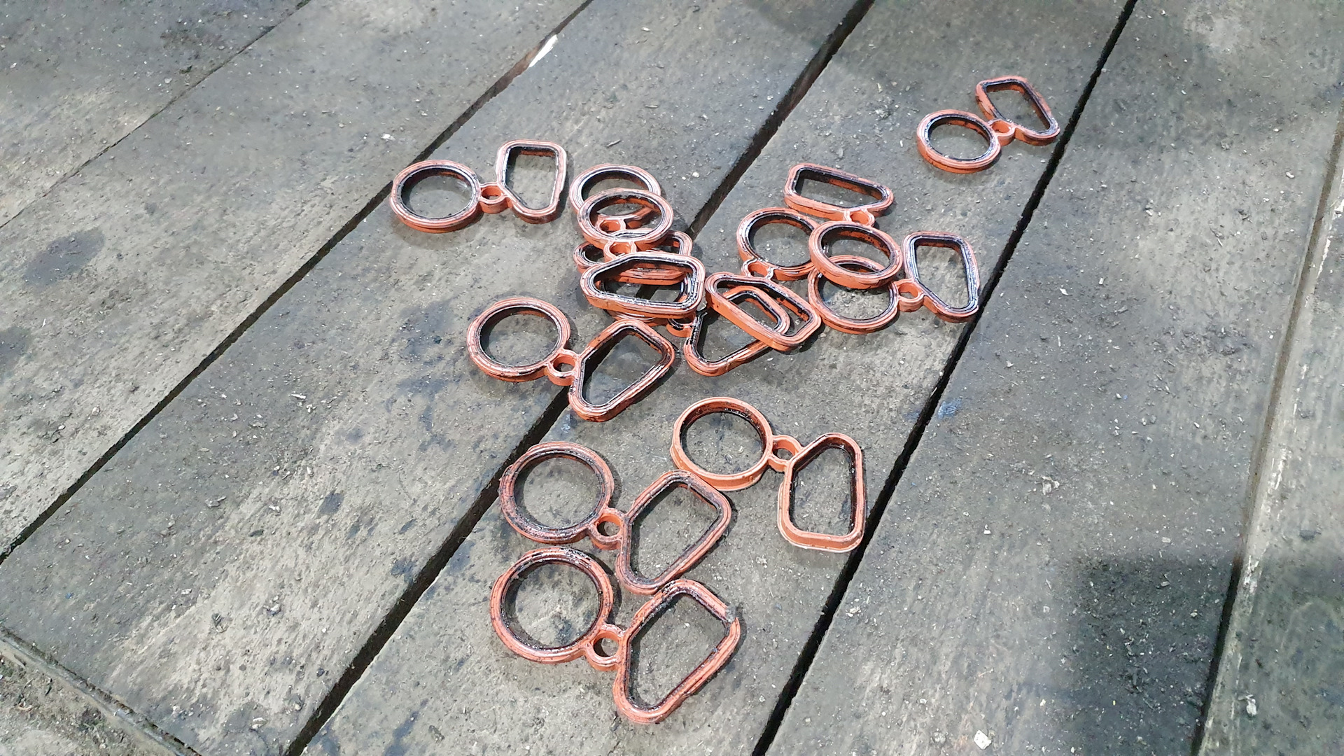

7. Помыли впускной коллектор
Периодически проявлялись проблемы с заслонками впускного коллектора. Было решено снять и помыть коллектор.

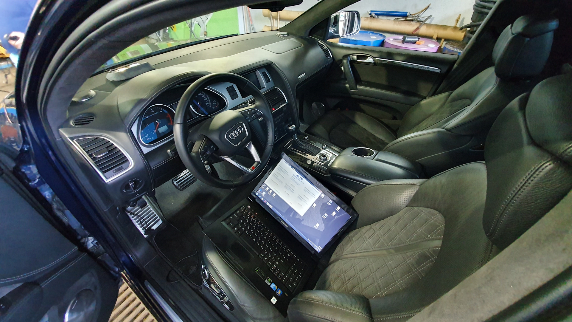

8. Диагностика
Провели диагностику Васей и Одисом
ребята работают, а мне можно домой

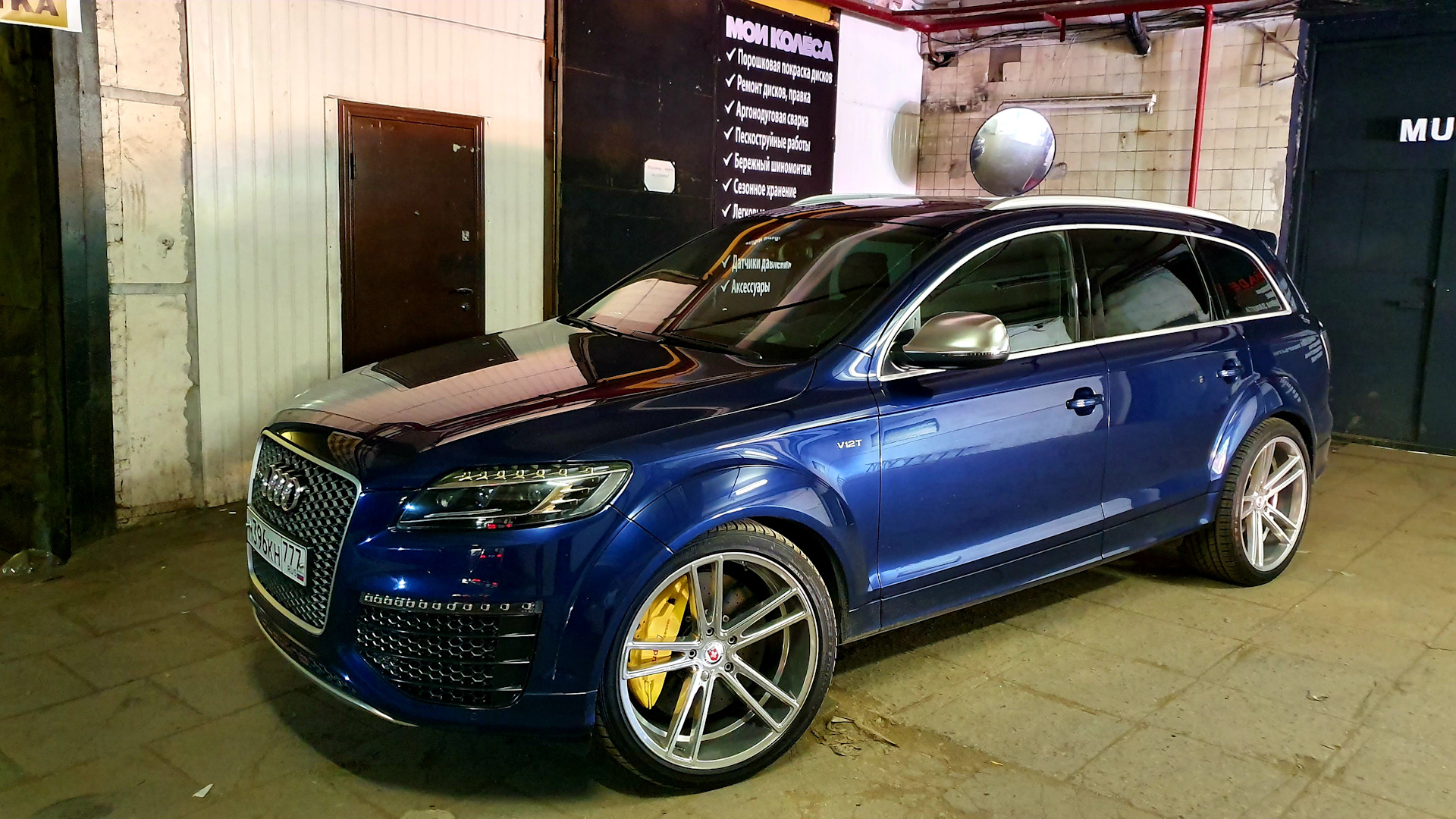

Компания Мои колеса
2-я Магистральная ул., 10, стр. 1

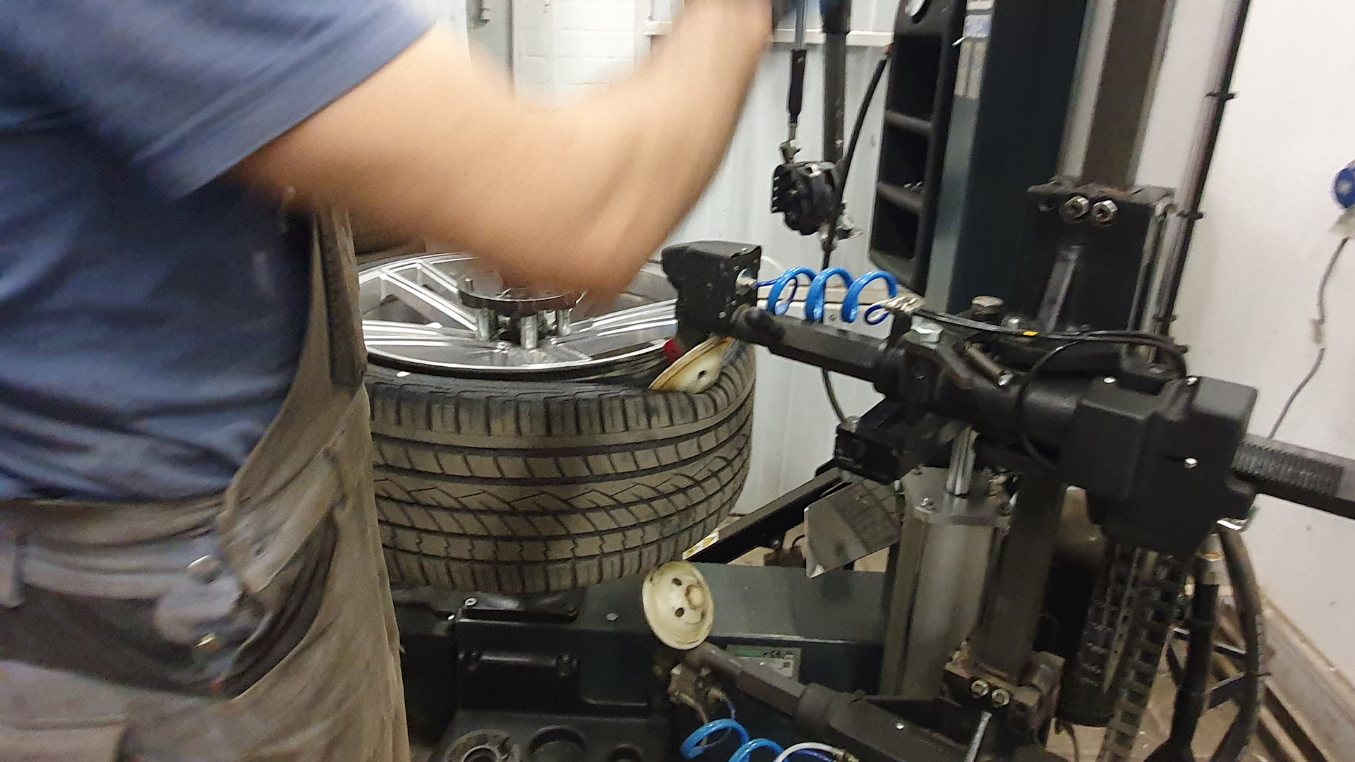

9. проверка дисков и балансировка
В Дмитрий из MoscowPro100 порекомендовал контору для проверки дисков и балансировки колес
Тут у ребят из "Мои колеса" высокотехнологичные станки. Полюбуйтесь сами:
Проверка на геометрию диска
Отжимают шину и проворачивают

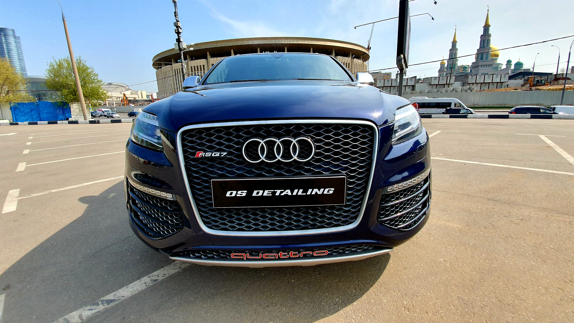

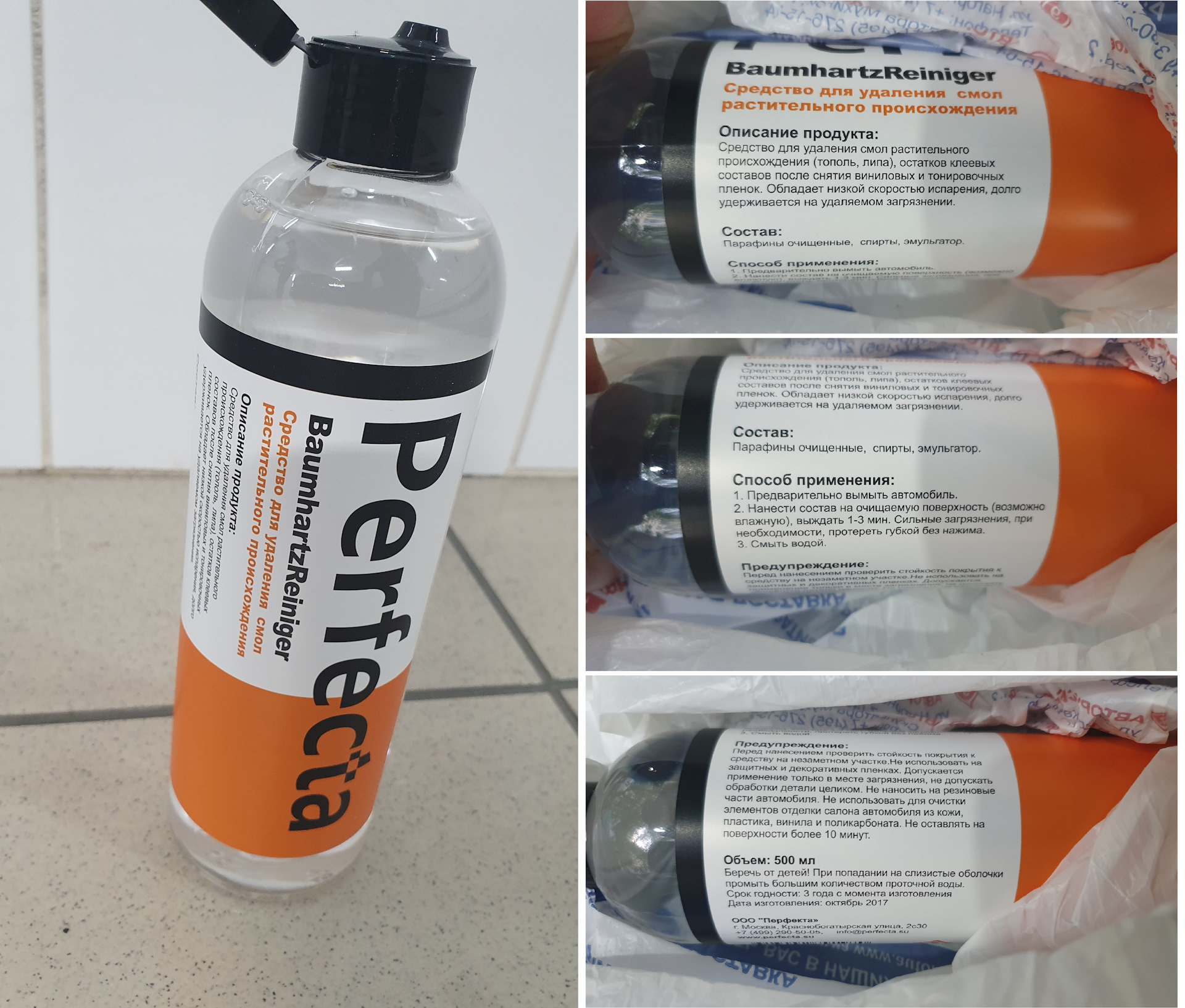

10. Отмываем смолу деревьев
Заехал на мойку в Old School Detailing, и после обнаружил на ЛКП следы от почек деревьев. Там же отмыли при помощи замечательной химии
У ребят прикупил этой замечательной химии.

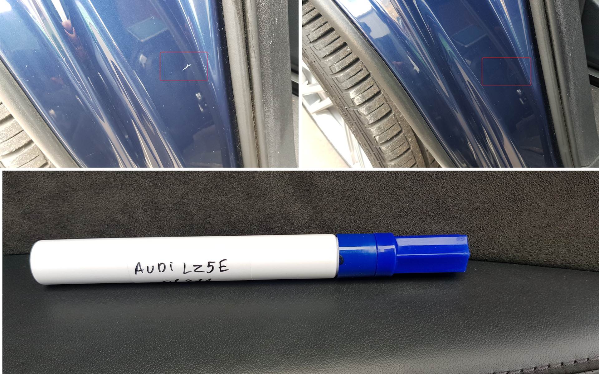

11. Подкраска сколов и царапин
В компании Баллон4ик заказал краску по коду указанному на наклейке в багажнике.
Купил
— подкраску с кисточкой
— маркер
— краску в баллончике (на всякий случай)
Удобно, рекомендую!

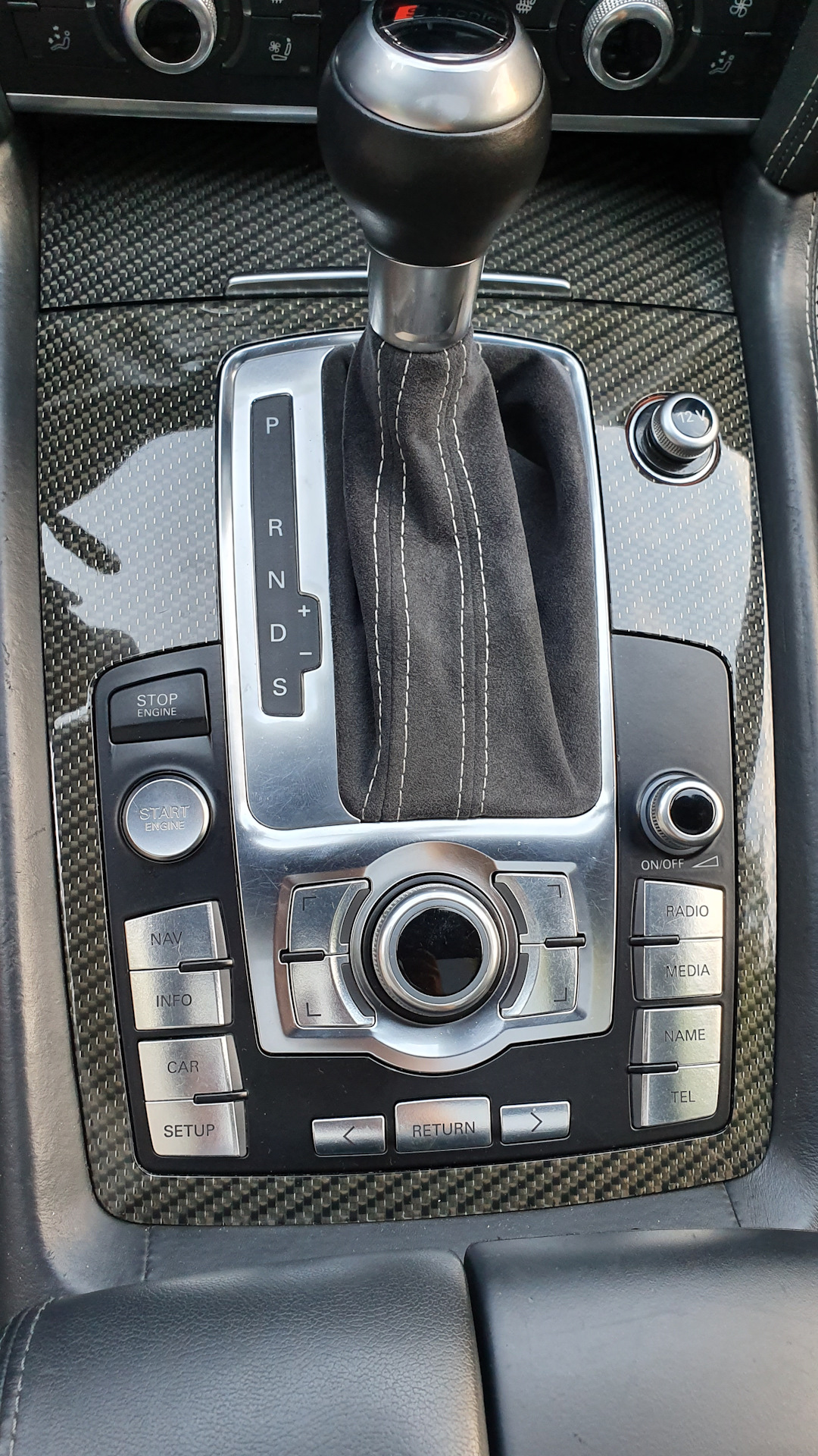

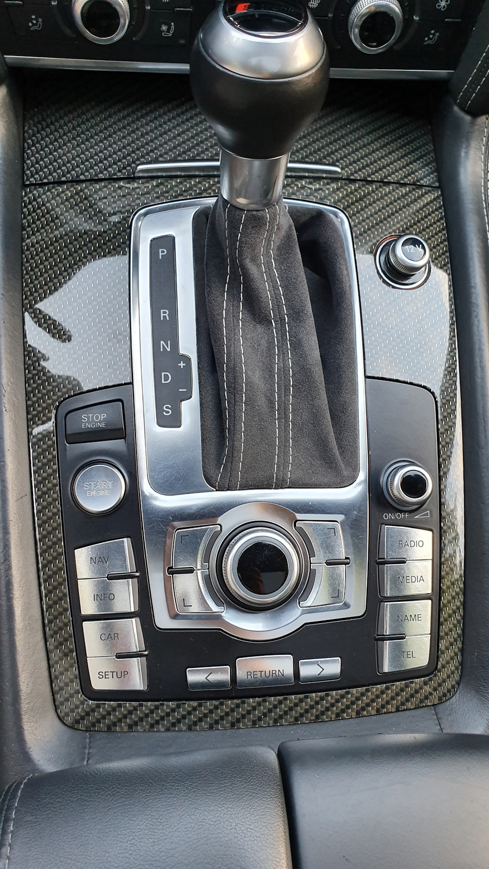

12. Полировка карбона
Со временем, карбон на центральном туннеле поцарапался, вот по случаю снял и отполировал.

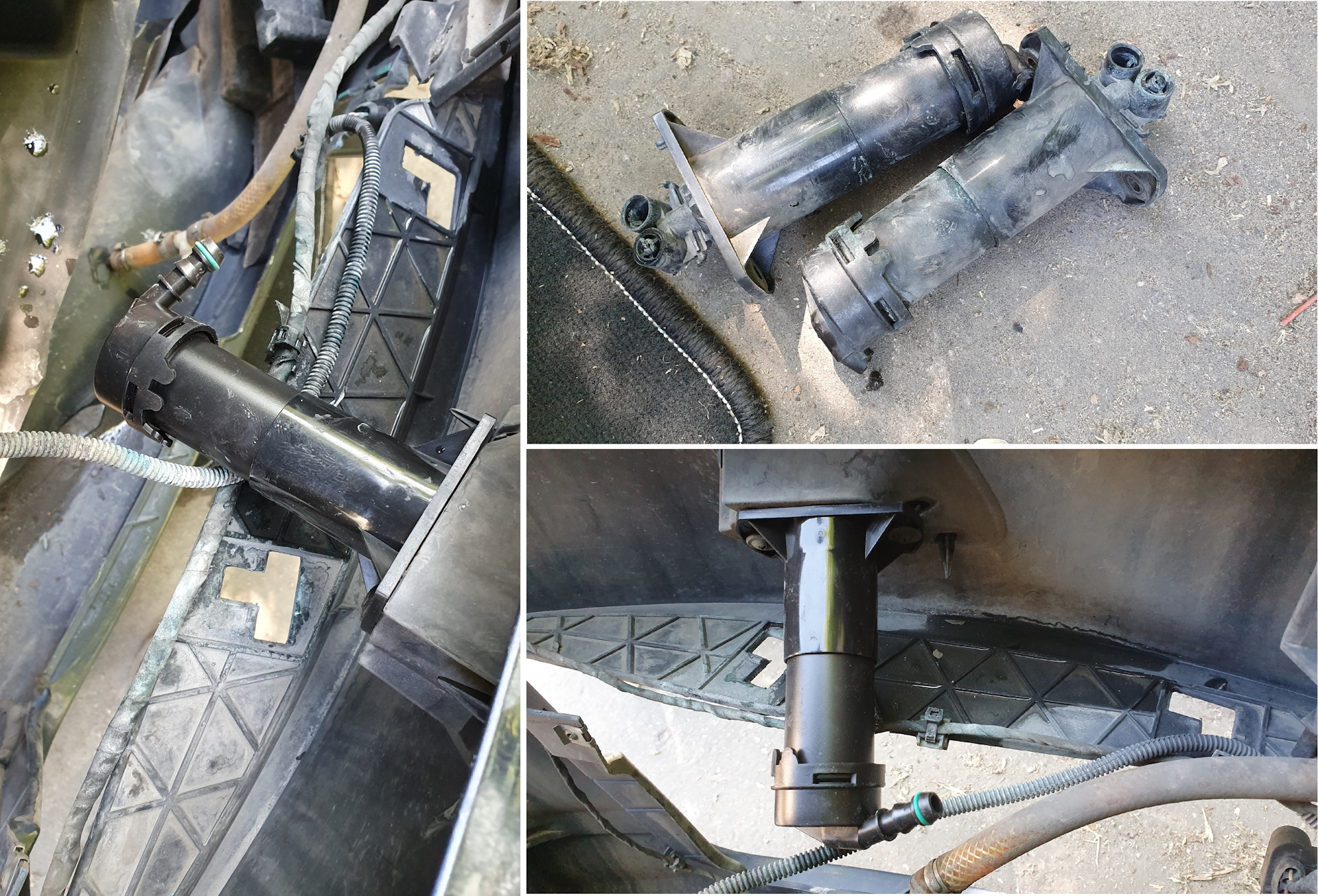

13. Замена форсунок омывателя фар
При установки радара АСС снимал бампер, за одно поставил новые форсунки омывателей фар.

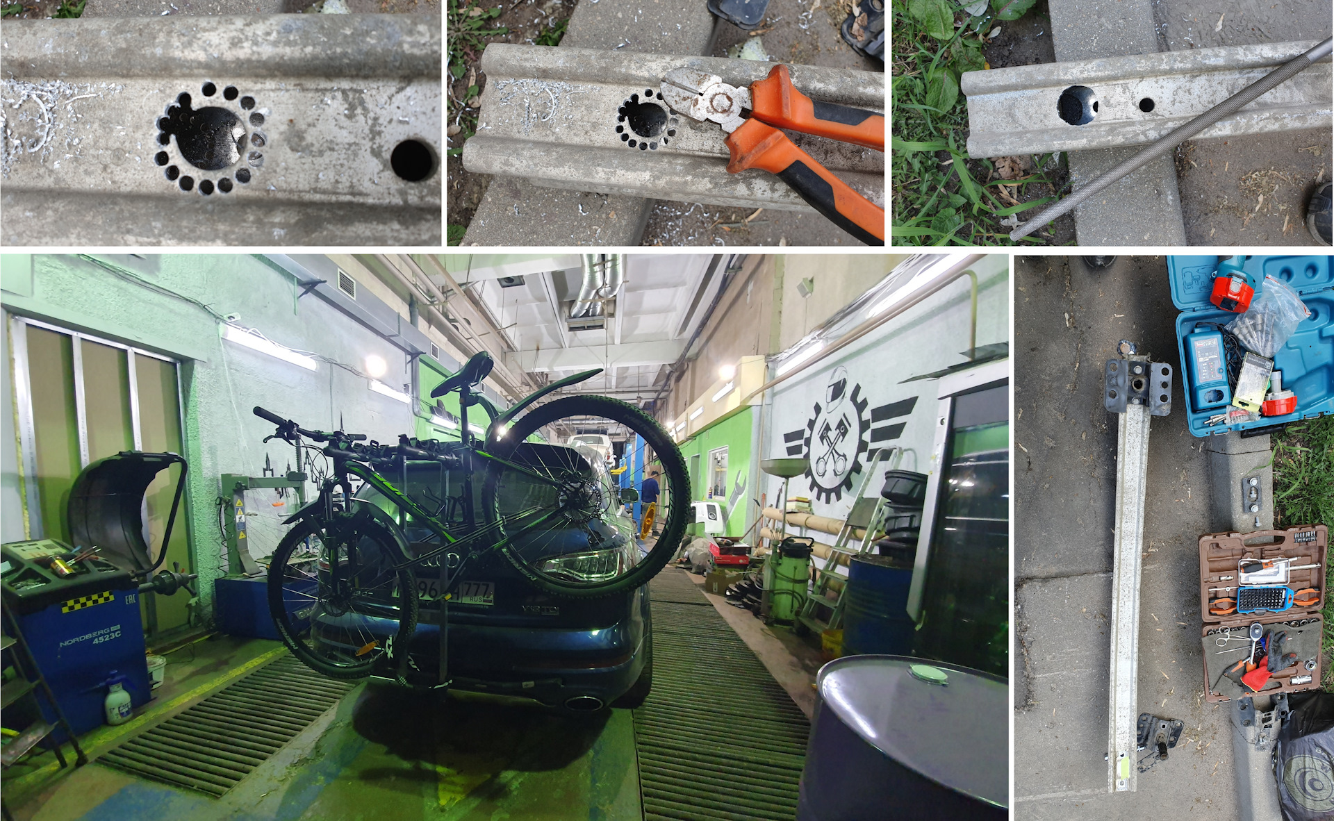

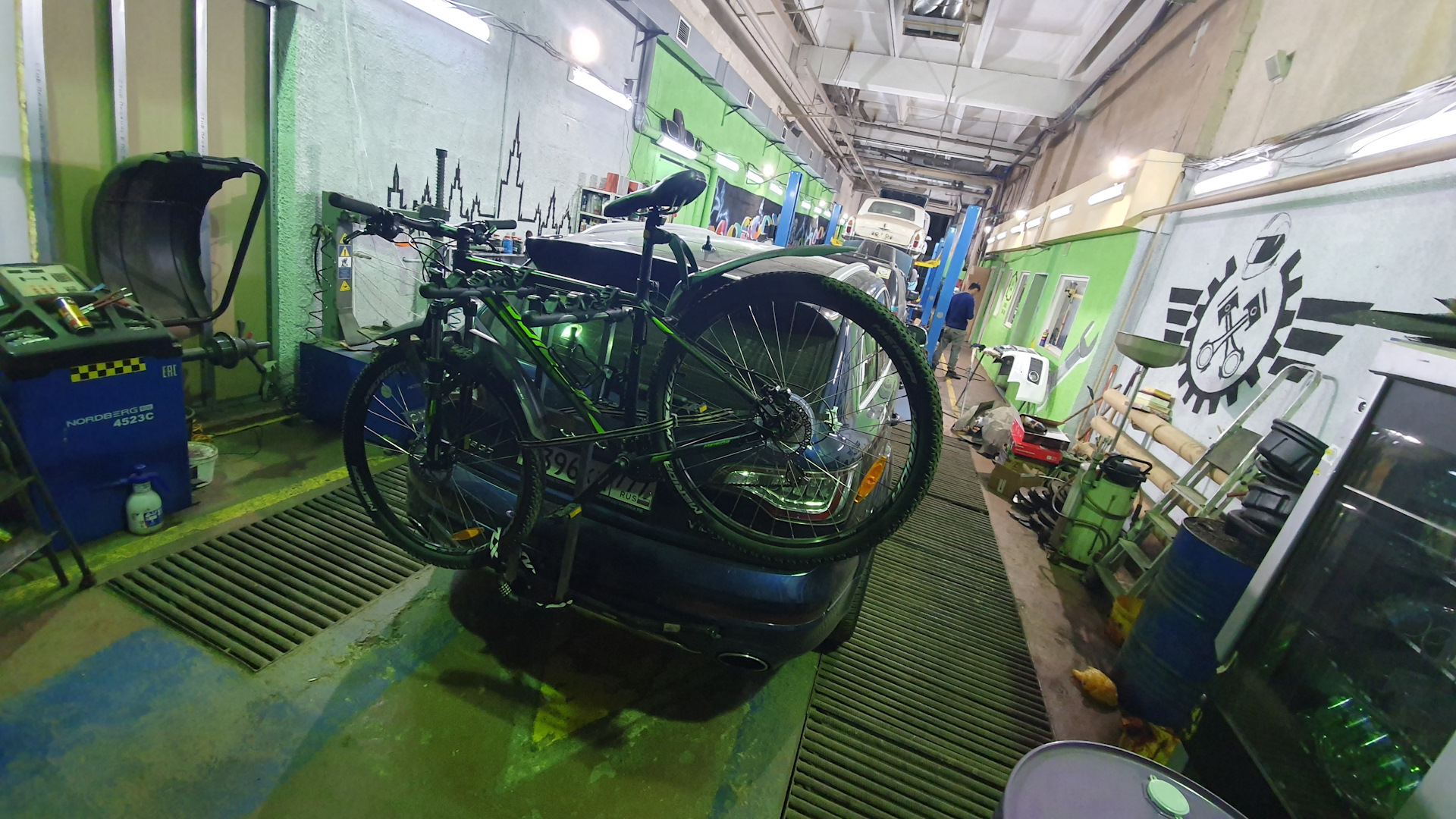

14. Установка второй буксировочной резьбы
При установки Side Assist снимал задний бампер, ну за одно…
Если у машины нет фаркопа, то буксировочная резьба только с правой стороны. Я купил усилитель заднего бампера, снял правый кронштейн балки, перевернул и поставил не левую сторону. Предварительно расширил отверстие для втулки с резьбой.
Все это для того что бы можно было в два буксировочные отверстия прикрутить велобагажник.

👍🏻👍🏻👍🏻, поаккуратней с этим багажником, можно лишиться прав, так как закрывает номерной знак. Меня с моим уже вытаскивали с потока, но когда инспектор дошёл до края машины и увидел что есть дублирующий знак и габаритные огни то пожелал счастливого пути. Говорит очень много неправильной Перевозки велосипедов.
Спасибо за информацию!
Клапана по такой цене где продаются интересно
zzap.ru
В помощь ищущим!
Я там нашёл

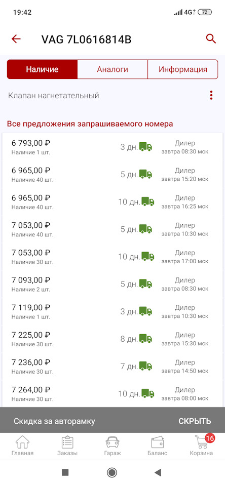

Я так понял, что клапана — аналоги?
нет, оригинал
Цена оригинала
GT-MIKE
нет, оригинал
Где клапана по такой цене есть вариант приобрести? 😊
Нашел через zzap.ru
