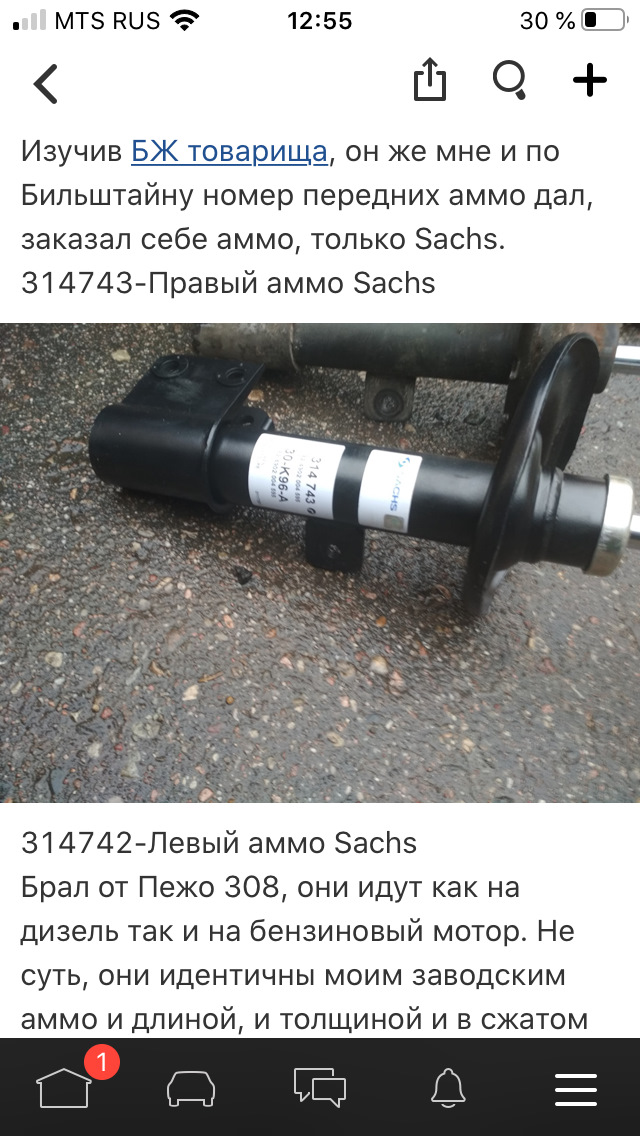

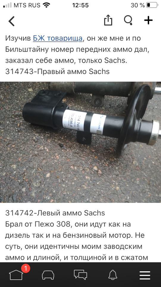

— правый 314743 / 30-K96-A шток19.5 см. амморт при полном сжатии буквально выстреливает и через 3-4 сек. уже вверху. Левый 315137 / 32-T65-A шток 21.5см же это расстояние преодолевает секунд за 20.

Бильштайн и Сакс будут самым оптимальным выбором.
Боджи, мне показались немного жёстче чем сакс. Саксы очень мягкие и плавные. Бильштайн хотел купить, но так и не нашел. Они уже не выпускаются для нашей машины.
Для Партнера 22-183699 или 22-226723 и 22-226716 подойдут дырочка в дырочку.

Bilstein 222-26723
Bilstein 222-26716
Тоже уже 2 года на них. 40 тыс. пока норм.

Саксы у меня прошли уже почти 85 тк, и все в порядке
Мне не повезло с ними.
Но боджи пока ходят :)
К стати, опорные чашки в порядке, как новые.
По себе могу сказать что весной поставил Sensen на перед. Проехал уже 11000, все норм. До этого 4 года Сакс (умерла левая стойка, причём в ноль).
