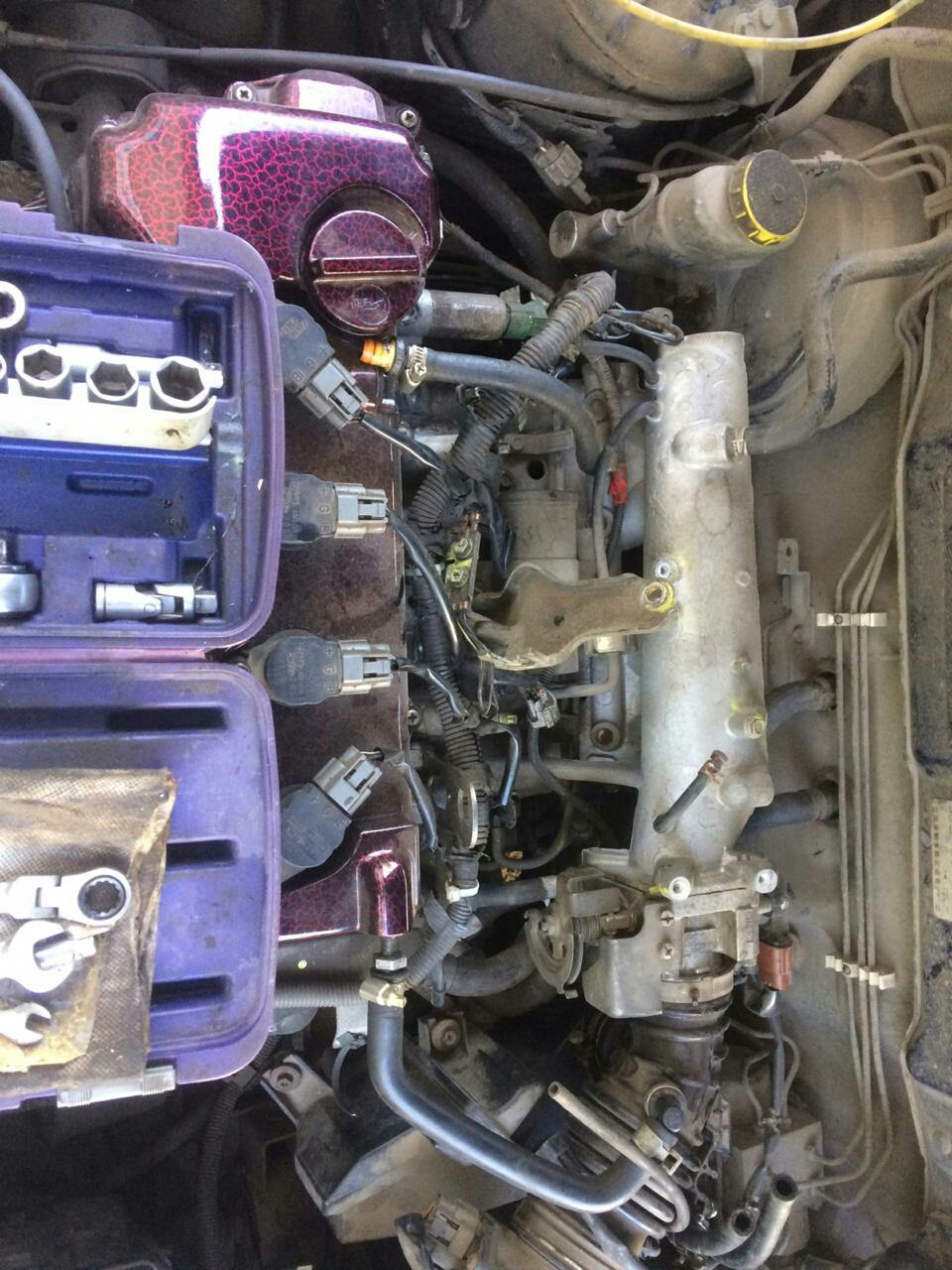

Из-за запаха бензина под капотом решил я поменять резинку на форсунках, а заодно и почистить их в ультрозвуковой ванне и прогнать на стенде, льют форсунки ровно, давление держат, резинки поменял уплотнительные и собрал всё на место, по времени это пол часа максимум, посмотрим теперь, что измениться и пропадёт ли запах бензина
Цена вопроса
600 руб резинки на все форсунки и 600 руб чистка и проверка форсунок
Запчасти на фото: 166185L300, 166185L310

600 отдал за промывку. ппц. У нас рожи ахреневшие хотят ОТ 2тыс р за это
Привет, я выкинул эти хомуты с топливных шлангов и поставил затяжные на болтах, еще по субарю помню удивление, как зимой затянутый хомут ниче не держал, и надо было затягивать. Поэтому лучше протянуть их лучше.
Вот пример как надо делать записи в БЖ. Спасибо. В закладки…
За номерок — отдельное спасибо) Трудно менять резинки то?
Да меняются они легко
