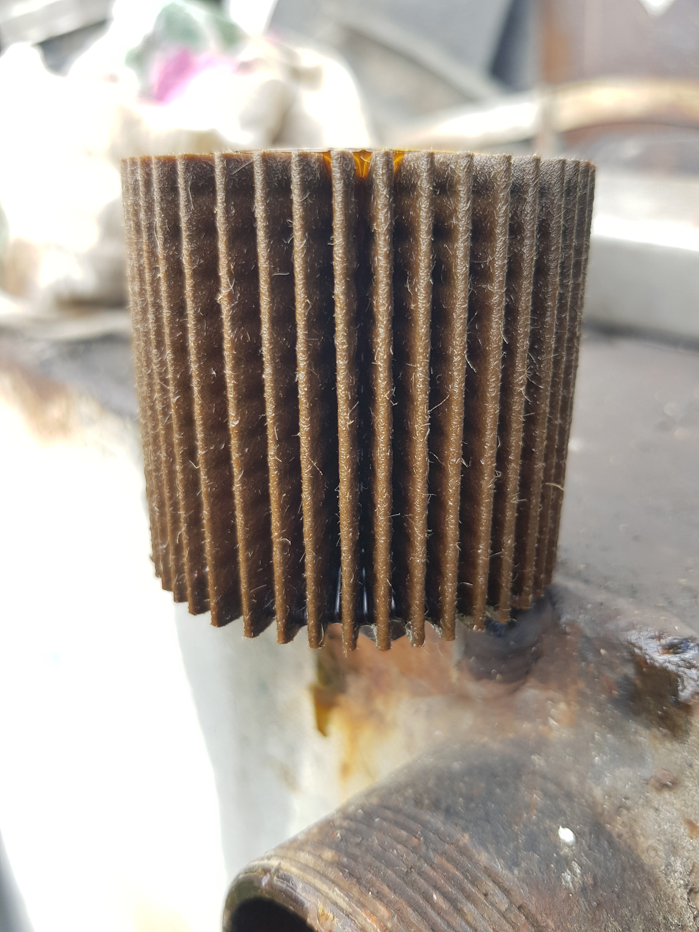

Всем привет 🖐! Сегодня поменял масло и у меня возникло пару вопросов (раньше почему-то не обращал на это внимание).
Ну и фотки всего, что участвовало в замене:
Комментарии 28
Если корешки у коробок белые то факт оригинал. И судя по фото масленый не тот.)
Ну, думаю он свою функцию выполнит.
Vic 0-119, после 7 400 км.
Я думаю, фильтрующие элементы просто разбухли и поэтому увеличились в размерах. А раз они с одной стороны закреплены жестко и расширится в полной мере не могут, то расширяются лишь своей незакрепленной частью. И поэтому и приобретают вот такую извитость.
А у других такого не наблюдается возможно потому, что фильтрующий элемент из иного материала и менее склонен к разбуханию…
"Вопрос 2. Кто знает, для чего эти срезы на крышке фильтра?" — иначе, при изготовлении, из прессформы не вытащить.
А мне кажется, что когда откручиваешь, через них масло выливалось.
Вы правы. Это написано в инструкции по замене к какой-то модели. По-моему, про RAV4 читал.

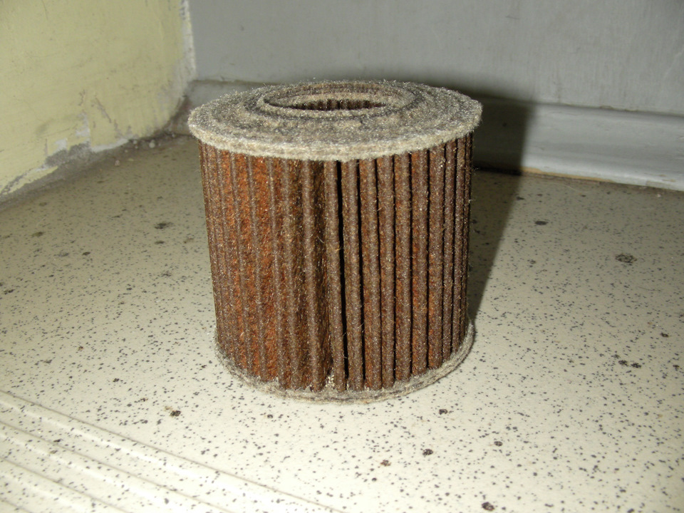

Вот у меня масляный фильтр после пробега в 6000 км
Nitto 4TP-135
как новый
ещё фильтрэлемент здорового производителя
Micro 01648
Что такое "здорового производителя"?
Которые выпускают качественные изделия, по своим эмпирическим тестам — это NITTO, Micro
Я сначала думал, что это на сто так корпус перетягивают… но это зависит от самой бумаги фильтра
а это Vic 0-119
