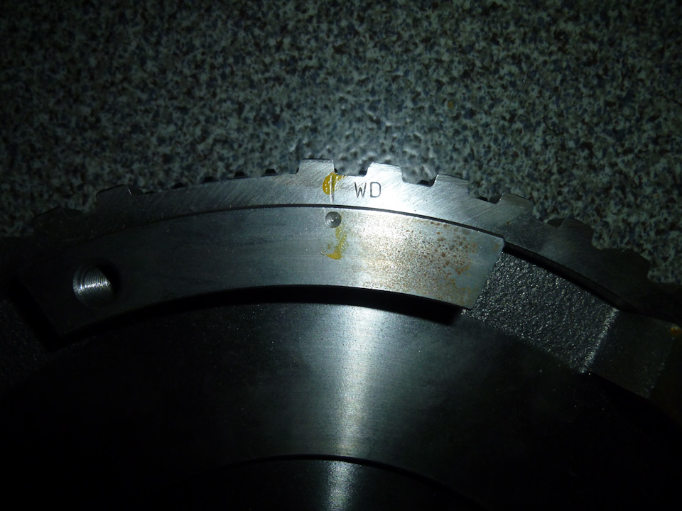

Наконец-таки вчера нашел и устранил причину непонятного поведения авто, искал почти неделю, а именно машина отлично заводится на холодную, на горячую долго крутит стартер, провалы с рывками при движении на любой передаче при оборотах свыше 3500 об/мин.
Конечно ошибок нет.
Первым делом само собой полез в топливную систему: поставил тройник после топливного фильтра, померил давление — 2,6 bar, мало конечно, но стабильно на всех оборотах, скинул нафиг вакуумный регулятор давления, стало 3,3 bar, то же стабильно и не изменяется от оборотов. Заодно уж проверил производительность насоса, на заведенном двигателе скинул шланг обратки с бака, полторашка бензина набралась менее чем минуту, значит более-менее в норме. Само собой ситуация с рывками не изменилась, но машина стала ехать лучше. Форсунки не стал трогать, вроде недавно мыл.
Потом полез в зажигание: заменил свечи, протер и проверил провода, катушки, ничего криминального
Воздух, фильтр воздушный более-менее, подсосов нет, скинул ДМРВ, ничего не изменилось.
покатался еще пару дней, ситуация явно потихоньку прогрессировала, рывки стали уже на оборотах около 3000.
Ну а дальше как всегда, если что-то то работает, то не работает, значит надо добить, подумал я и решил поездить с рывками педаль в пол постоянно и тут загорелся долгожданный "Джеки чан"!
ошибка №7 (у меня кореец 1995 года без обд2) не правильное положение меток коленвала.
тут я скинул датчик коленвала, засунул в отверстие палец и понял, что у меня сегодня вечером будет секс… (первое фото)
Такая же хрень у меня была лет 5-7 назад с другим движком на этом авто, но симптомы были немного другие.

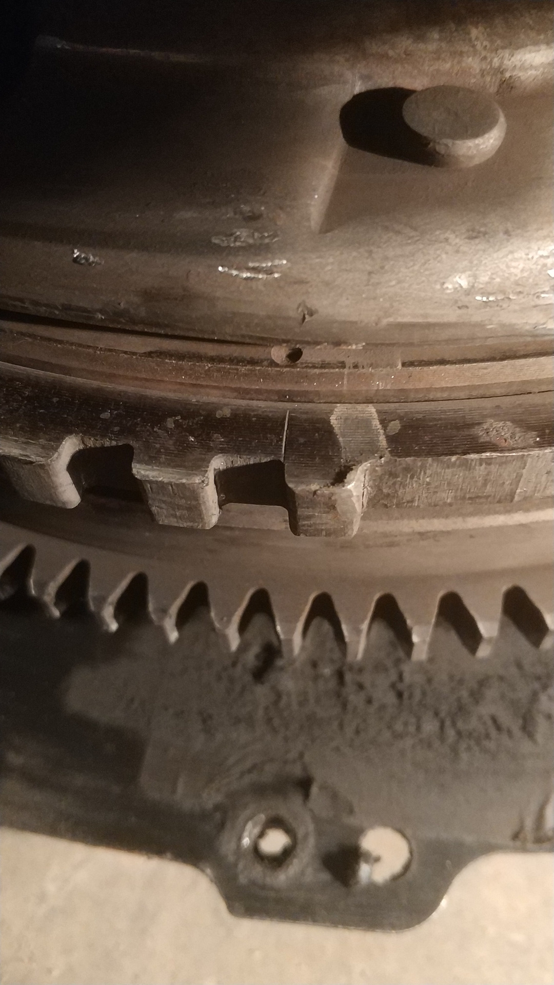

Ну коробку я уже раз 5-10 снимал сам в одно лицо (тем более то совсем снимать ее не надо), в общем за полчаса скинул коробку и лицезрел съехавший примерно на 1 см зубчатый венец с маховика. Так же не совпадали метки на два зуба (хотя я до сих пор не знаю, а должны ли они совпадать). Совместил метки, осадил кольцо (надо сказать что с приличным усилием) и нахрен приварил его к маховику.
как пишут в инструкции — сборка — обратно разборке, ничего особенного. все заводится и работает как часы
Собственно остался вопрос: все-таки метки на маховике и на зубчатом венце должны совпадать или все-таки должны быть смещены? кому не лень посмотрите (на прошлом движке я совмещал и вроде все было ок)

А венец датчика и венец стартера единая конструкция или нет? У меня пропуск зуба не появляется в окне датчика если ставить в вмт 1 цилиндр, он должен появиться? Машина не заводится вообще
Нет, венец стартера, это маховик, а венец датчика кольцо, которое напрессовывается на маховик и у многих соскакивает
У меня вмт когда ставишь в отверстии датчика нет пропуска зуба он появляется только через 1/4 хода колена, он же должен совпадать с вмт?
Да, по фото в теме видно

Метки должны быть совмещены.
