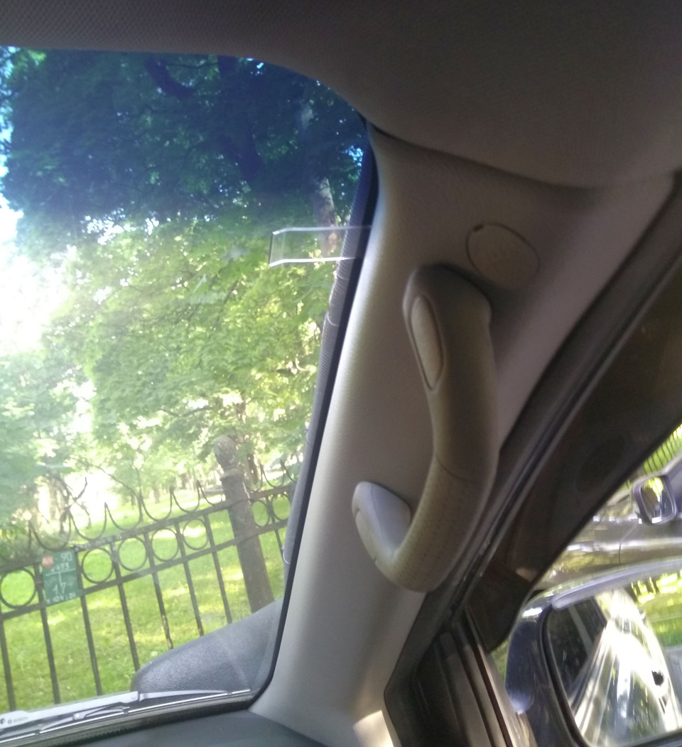

Ну и заодно установил ваговский держатель парковочкого билета.
Во как оно называется по каталогу ))))
Встал как родной.
Это ерундовину подсмотрел у кого-то из наших наверно с месяц назад и заказал себе так как приходится постоянно вешать и снимать знак инвалида.
