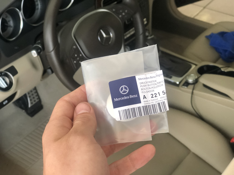

Так вот самой кнопки пуска, у меня почему-то не было. То ли это была отдельная опция, то ли ее просто украли еще в штатах, но даже на фотографиях с аукциона ее уже не было.
Сначала начал искать на Ebay и местных досках объявлений. Цена была около $30-40 за БУ оригинал. Дядюшке Али тоже было что предложить, а именно $20 за кнопку, естественно ни о каком оригинале речи идти не могло.
Я думал, что новой эта деталь будет стоить космос, хотя, по сути, это всего лишь пластиковая заглушка, которая вставляется в гнездо, вместо ключа. Но каково же было мое удивление, когда посмотрев на сайте поставщика увидел цену всего в $35 за НОВУЮ Оригинальную деталь. Правда под заказ и ждать 2 недели. Ну ничего, ради такого можно и потерпеть.
Артикул A2215450714
И вот, наконец-то, заветная кнопочка у меня:
Писать про установку — глупо. Просто вставил и система работает)
Пользоваться автомобилем стало на порядок удобнее: подошел, взялся за ручку — авто открылось, нажал на кнопку старт-стоп — поехал. Вышел из авто, нажал на сенсорную кнопку на любой из ручек — машина закрылась.

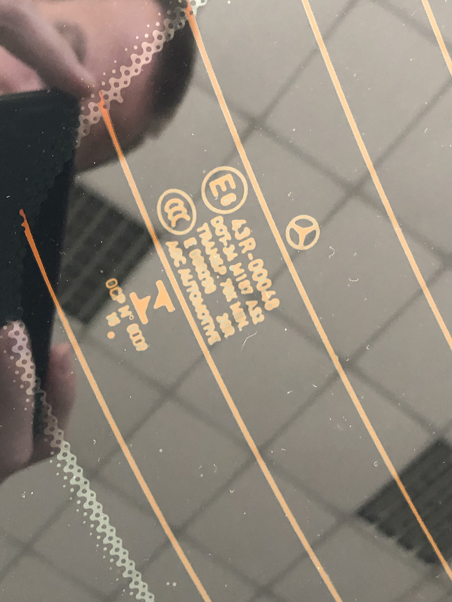

Еще одной приятной мелочью была наклейка на лобовом с подписью Даймлера. Такая же была на моем родном стекле, но после замены на Fuyao, ее конечно же не было. Тут на драйве добрые люди подсказали артикул и при очередном заказе деталей купил ее.
Артикул A0045847338
Приклеил на законное место и у меня теперь, считай, оригинальное стекло. К стати, открытием века для меня оказался тот факт, что многие мировые производители ставят на свои автомобили стекла этого китайского завода. В том числе и Мерседес. Так что, теперь все мои опасения касательно китайского стекла окончательно развеяны.

Добрый день! А как кнопку привязали к машине?
Ее не надо привязывать. Просто вставили и она работает
Что можете сказать по поводу Стекла спустя время? Как себя показало? Не бликует? Быстро ли пескоструится?
Не бликует, но сколы ловит на ура. Но за его цену я буду раз в год переклеивать стекло и не париться))

Приветствую, скинь пожалуйста ссылку по наклейке.
A0045847338

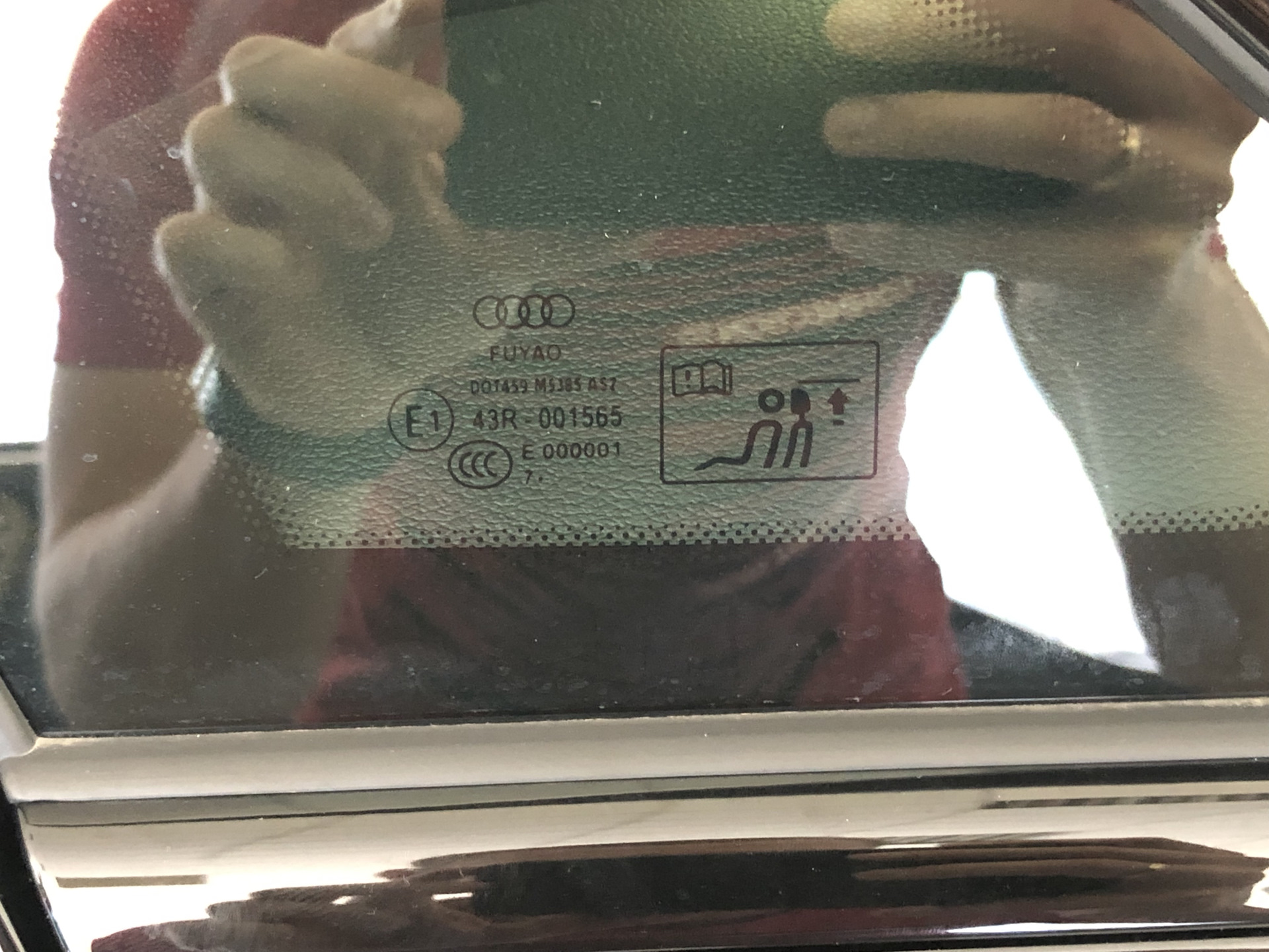

Я не удивлюсь, что фуяо тупо логотипы на свои стекла лепят и к поставкам на первичную комплектацию они никакого отношения не имеют. Чтобы вот так вот экономные владельцы не смущались и другим рассказывали
audi A4 18-ого года, фото сделал я вчера)
Его могли по гарантии или по каско поменять, а вы сфоткали думая что это ориг 🤣🤣🤣
С двух сторон?
Китай и авторское право — вещи не сопоставимые, но никто даже там сейчас не будет лепить чужие лого на свою продукцию, так как вы»бут по полной.
Даже головки блоков делают и со всеми циферками, букавками, QR кодами которые бьются 😉

Да, это полная подделка.
А тут заводское китайское стекло, с китайской маркировкой, но при этом и со значком ауди. Это не то же самое, что вы скинули

А что тут смешного? BMW значит не стрёмно заказывать стекла у фуяо, а на Audi почему такого стекла не может быть? Работал и мастером цеха, и гарантийщиком на сервисе официального дилера BMW. Все новые BMW, снятые с автовоза на пути до цеха проходили только через мойку, на которой автомойщики никак не могли заменить все стекла на фуяо… А по гарантии деталь меняется только на оригинальную, точно такую же или с улучшенными характеристиками
Ну вот на новые мерсы они действительно стали поставлять стёкла… как завод в подмосковье открыли… а на 204/212 до сих пор как выпускал пилкингтон оригу, так и выпускает.
vitalik89
У них 4 огромных завода, причем поставляют оригинал для многих производителей

Фуяо настолько мощная контора, что даже при поставке на конвейеры оставляет свой логотип помимо логотипа заказчика и к поставкам на первичную комплектацию имеет прямое отношение. И чему действительно не стоит удивляться, так это тому, что всё больший процент стекол на конвейеры европейских брендов поставляет фуяо, вытесняя привычный нам пилкингтон, например
