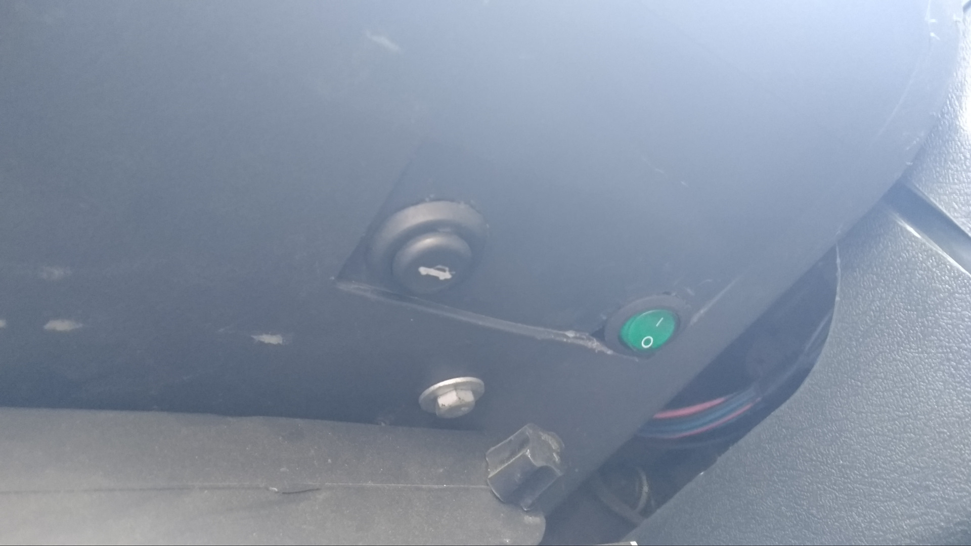

всем привет! по ходу приведения авто в должный вид, решил сделать авто хоть капельку комфортнее. сделал заветную кнопку для открытия крышки багажника. конструкция проста, как две копейки)

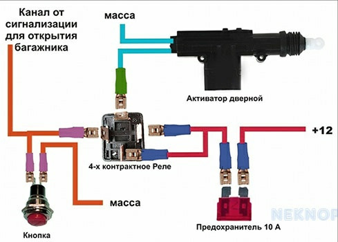

итак, схему использовал все ту же, что и для волги)

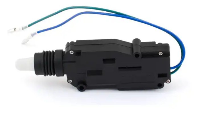

далее активатор двух проводной. принцип все тот же, выбираем режим работы (толкать/тянуть) и в зависимости от этого решаем, какой провод от активатора в салон, а какой на кузов.

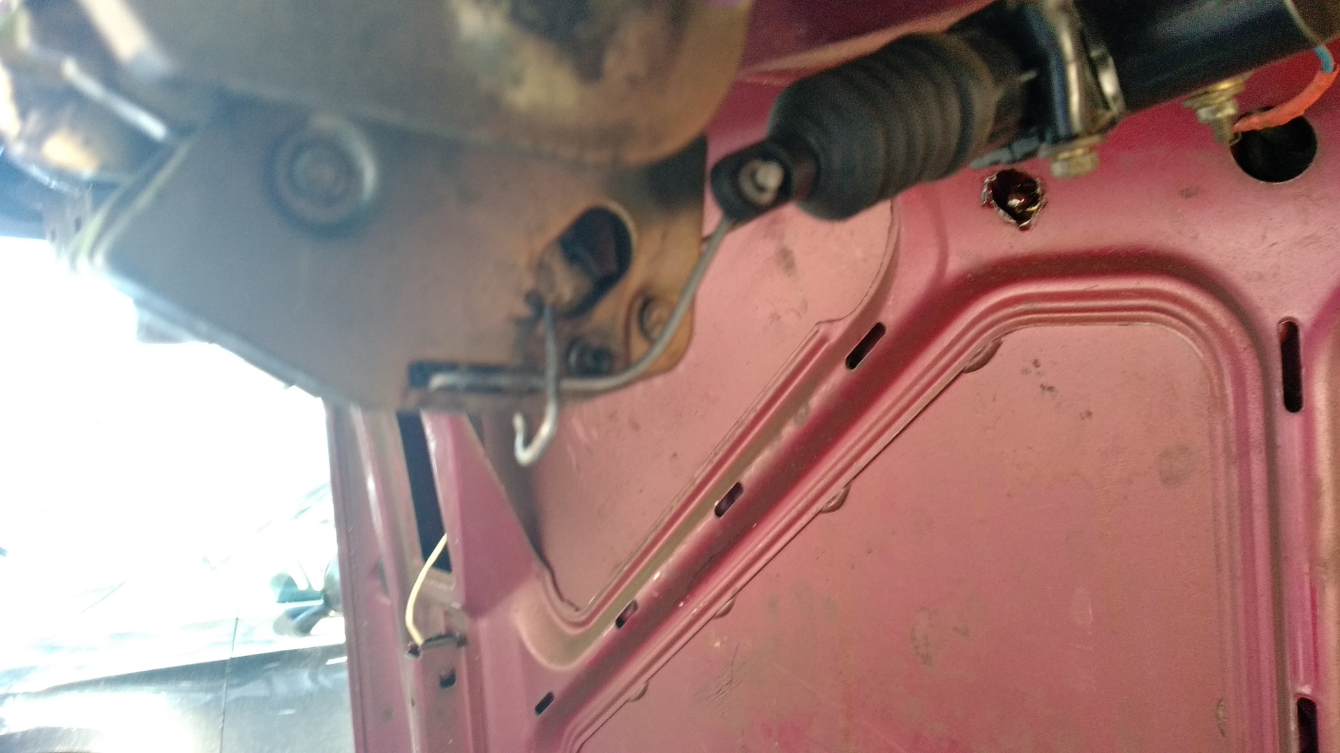

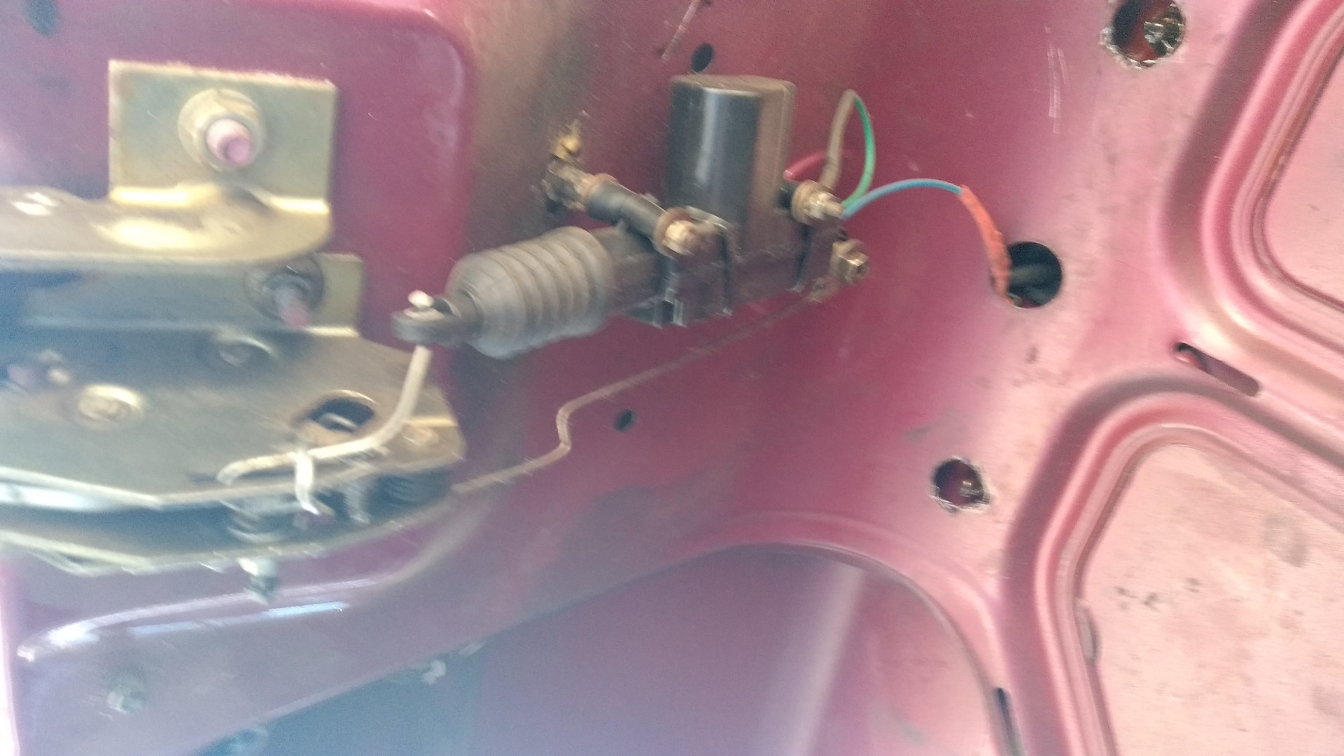

далее нужно тягу приспособить. использовал проверенный способ — велосипедная спица, гнутая должным образом.

работает безотказно, правда, сильно стреляет, как крышку держат пружины.

Активатор слабый.Через месяц будет открывать уже с 5 раза.Ставь на большее усилее.На 8 кг
серьезно?) с 2016 года полет нормальный)
Ну незнаю у меня стандартные месяц работали а потом начинали то со второго раза откроет то с 5 то с 10.Ни хотел никакие дополнительные ролики ставить.А взял такой.И открывает с 1 раза и год ни разу ни подвел еще
нуу. не знаю даже. у меня, тьфу тьфу, полет отличный
FIRELLI-62

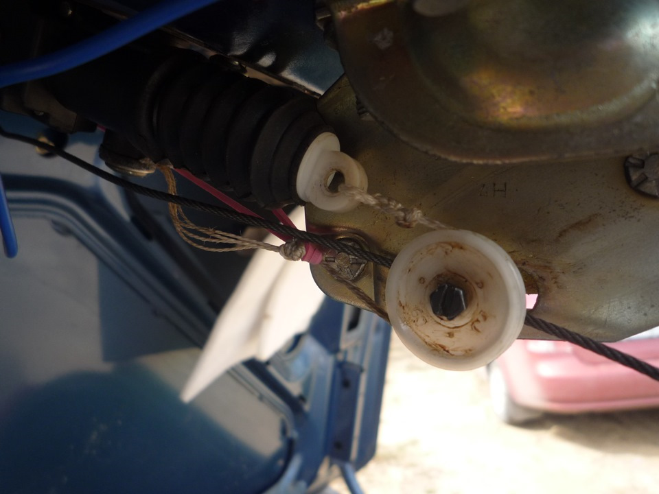

Если усилия не хватает, можно сделать блок. Усилие в два раза повысится.
Конструктивно это очень просто — колесико с тросиком
На фото думаю понятно
www.drive2.ru/l/7497934/

а вот лично у меня с этим были проблемы, и заключались они только в том, что я спицу все никак не мог выгнуть правильно, она как то умудрялась соскакивать и застревать, в итоге клинил весь замок. эту бойду я победил только месяца через два, а фото это сделано пару дней назад, так что такая форма спицы отлично работает.
А зачем реле в этой схеме? Там разве такая большая нагрузка?
нет, чтобы потом на пульт вывести открытие с кнопки, когда сигнализацию поставлю
