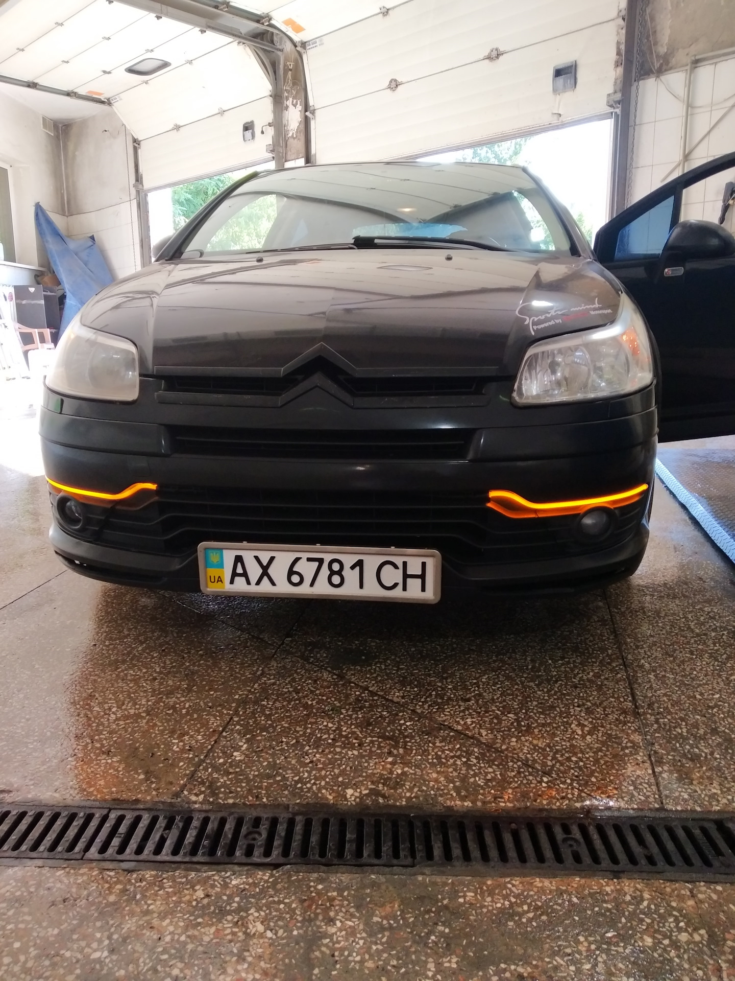

Всем привет.Решил все таки установить дхо. Полазивши по авторынку нашел такую штуку она с модулем для поворотов и ещё что тот там, не суть))
Для проверки включили, очень понравилось как светят плюс дневной откл на время работы поворота, стиленько, купил!Для подключения и наращивания купил проводов по 5м, черный, красный, и черный с полосочкой что б не путать(для плюса на повороты)и гофру что б эти все длинные сопли не болтались.На выходе от дхо три провода, логично +, -, + поворот.Место выбрал для установки, клеил дхо к бамперу на жидкий гвоздь плюс гель клей местами.Загнал провода в гофру и потянул по низу вдоль пыльника бампера(одна сторона) местами что б не болтался крепил пластиковыми хомутами.Следом вторую сторону, что б провода прошли открутил переднюю панель бампера, место встречи было возле блока предохранителей. Плюсы соединил с проводом + габаритов, массу взял с корпуса, а поворот прозвонил "5" ножка фишки которая соединяется с фарой и ура все работает. Результатом очень доволен!
