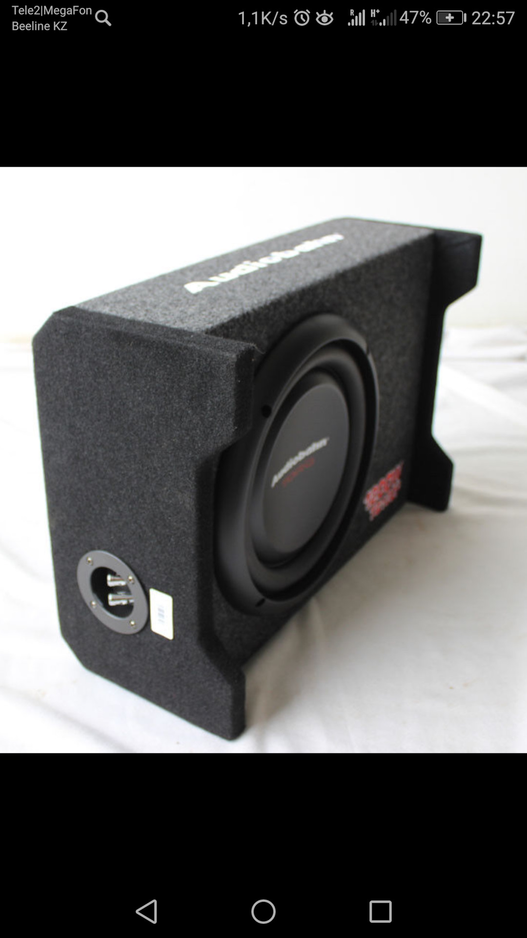

Либо вот этот вариант тоже думал, чтобы был мобильным
Я думаю что саб можно поставить какой по вкусу, а вот все остальное спрятать так что бы не мешало и в нужный момент просто вытащить саб.

Молодец) А я все смотрел такой Pioner, да не стал))) т.к. выкинул запаску как вид)))
Уже готовый в запаску? Pioneer?
да.
