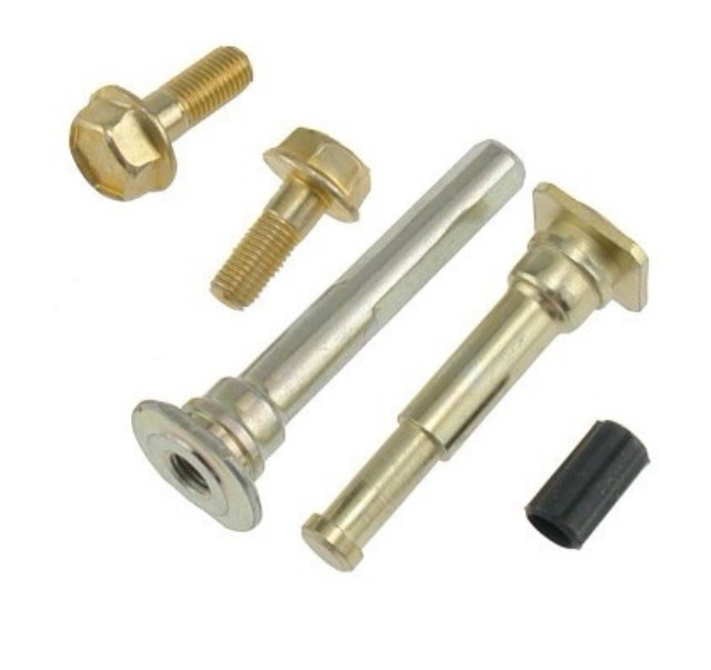

Carlson 16116 — ремкомплект пыльников направляющих суппортов. Кто-то недавно интересовался данными резинками.
В общем, ничего интересного.
У меня с пыльниками и самими направляющими порядок, недавно, проводя ревизию, их обслужил. Комплект заказал исключительно ради резинок, надевающихся на направляющие:
Одна резинка у меня разбухла и потеряла форму из-за используемой кем-то до меня непонятной смазки.
Собственно, какую роль играют эти резинки на направляющих, узнал, почитав информацию из сети.
Резиновое уплотнительное кольцо, устанавливаемое в канавку на направляющей, предназначено, якобы, для предотвращения грохота суппорта. Резинка только на одной из двух направлялок, якобы, из экономии…
При нагреве и использовании не подходящих смазок резинка кольца разбухает, стопорит направляющую клинит, вызывая перекос и неравномерный износ колодок. Судя по всему, резинка не является маслостойкой.
Ранее, на более старших машинах, прекрасно обходилось все без резиночек и на грохот никто не жаловался…
Периодического обслуживания направляющих мне лично хватало на долгую и беспроблемную эксплуатацию всех моих АА в далеком прошлом.
В общем, кажется мне, что колечко это из серии «раньше было проще и лучше»))
Интересен будет практический опыт товарищей. Кто что думает?
Всем добра!

Столкнулся с такой же проблемой после trw.
Хочу попробовать кинуть направляющий с резинкой в кипяток.
Никто не пробовал?
Смазка TRW для направляющих, резинки frenkel разпухли за две недели. Поставил без резинки и ничего не гремит.
у меня тоже после неё разбухло через неделю, хз чем мазать
Чем направляющие смазывали?
Обычно направляющие смазываю медной высокотемпературной смазкой. В случае с направляющими, оснащенными резинками, для предотвращения разбухания оных из-за воздействия смазки, посоветовал бы обратится к смазке на силиконовой основе. Кстати, именно силиконка часто лежит в коробке с ремкомплектом направляющих.
У меня как раз от медной смазки в тюбике что-то типа маннола раздуло эти резинки
Да, они ж все на солидольной основе. С обычными направляющими работало как надо, а резинки немаслостойкие и разбухают. В итоге — переходим на силиконовую смазку. Силикон и резинку от растрескивания бережёт

А это куда такие резинки? У меня такие не стоят на тормозных суппортах.
Да вот на один из штоков надевается, там выемка под резинку. Причем только на одном, на втором никаких резинок нет

Оказывается, вот, в чем дело: Резиновое уплотнительное кольцо, устанавливаемое в канавку на направляющей, предназначено, якобы, для предотвращения грохота суппорта. Резинка только на одной из двух направлялок, якобы, из экономии.
Ранее я тоже таких резинок не встречал, прекрасно направляющие служили без них и ничего не грохотало… Короче, очередной тенологический геммор.
