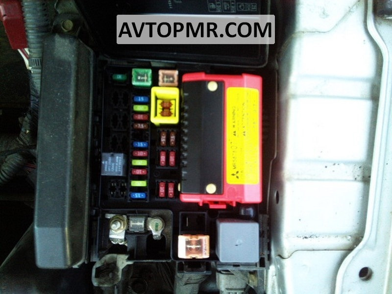

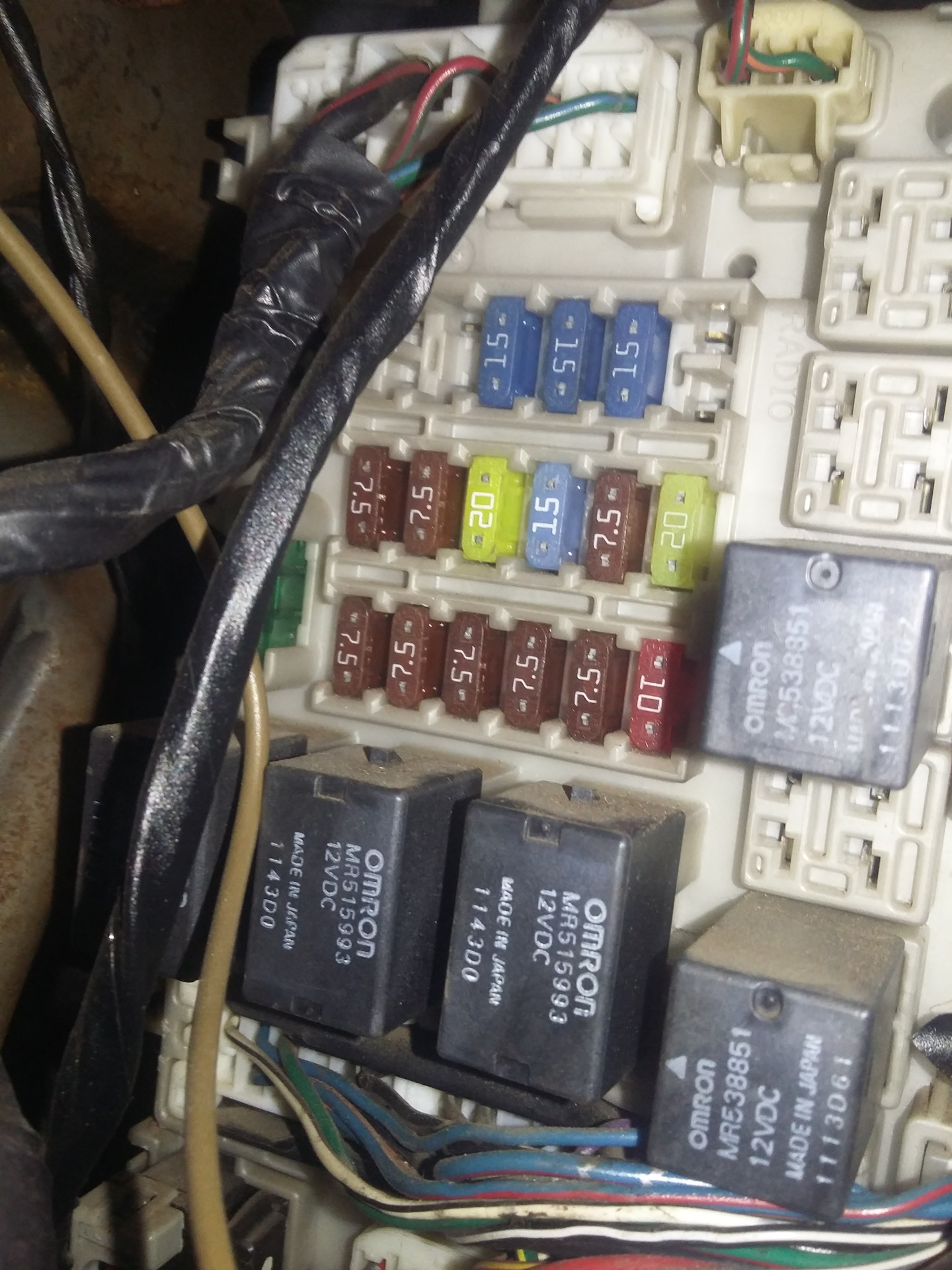

Если пред выгорит ещё раз надо смотреть под крылом со стороны водителя, болячка у Галанта перетераются проводка.
А на тех местах где должны быть преды если их нет я ж могу воткнуть? Абс нет и еще парочка каких то, (на крышке показано где какие должны быть, но не стоят)
Поставить преды можешь, но боюсь тебя огорчить если посмотреть снизу на блок то в пустые места не приходят провода ))) они тупо для более полной комплектации
Хорошо, посмотрю где есть провода и воткну)
Всем спасибо! Все заработало!

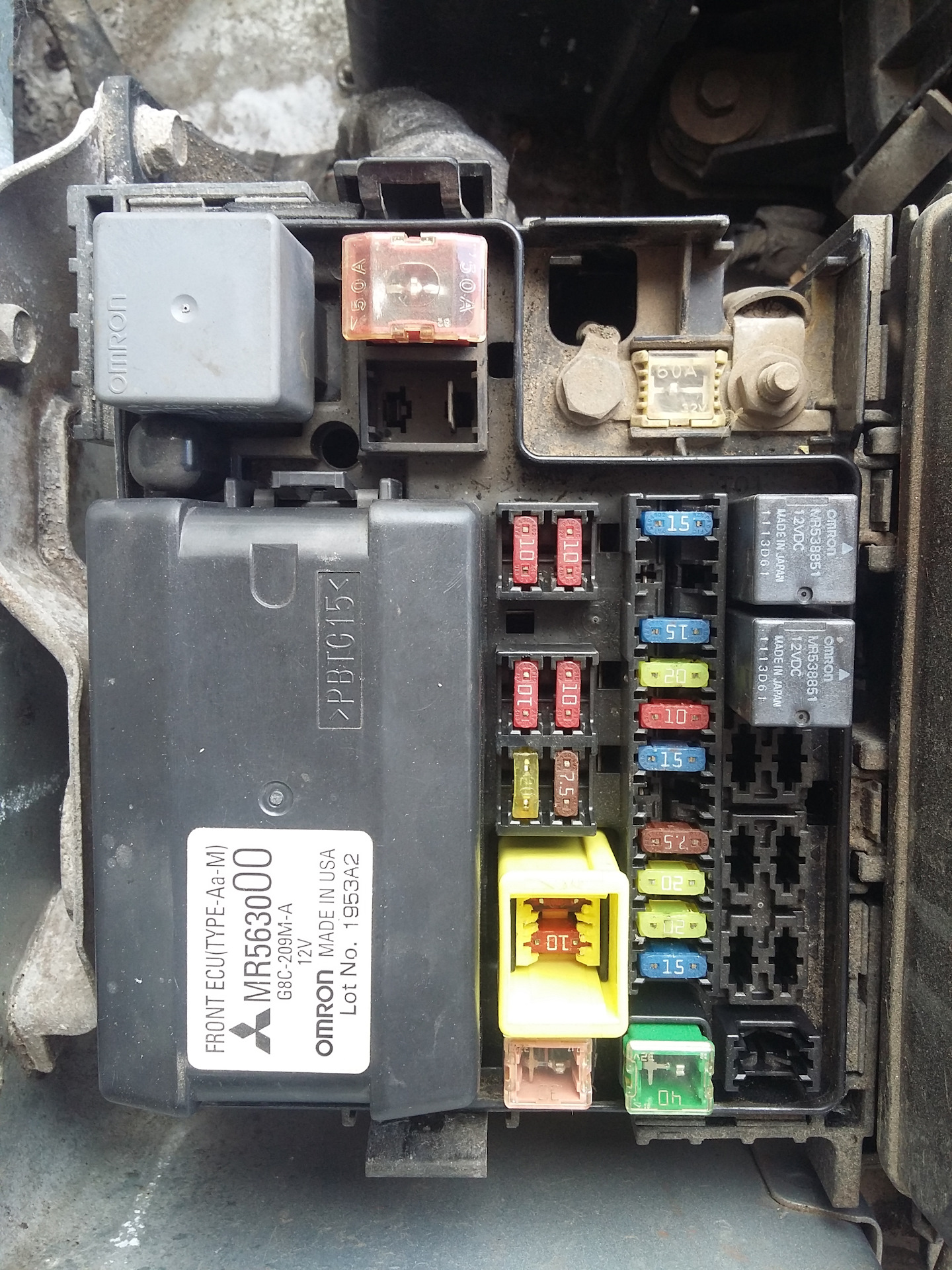

Пред под капотом 100%
У меня было такое, под капотом стоит пред)!
Под капотом два предохранителя (спаренные) в жёлтой скобе свет салона и магнитола, целые?
А под капотом где смотреть?
Под капотом, блок предохранителей.где левая стойка.
Спасибо! Завтра посмотрю
Слева от большого блока два предохранителя в жёлтой скобе это они, только вытаскивать замучиешь)))
вот хотел спросить как их вытащить?
На первом блоке я тупо сломал жёлтую ячейку и просто поставил обычные преды, а вот когда купил второй блок то вытаскивал Пенцетом там снизу два зажима
