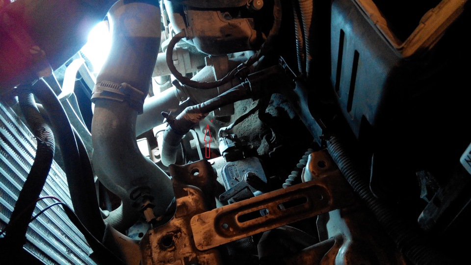

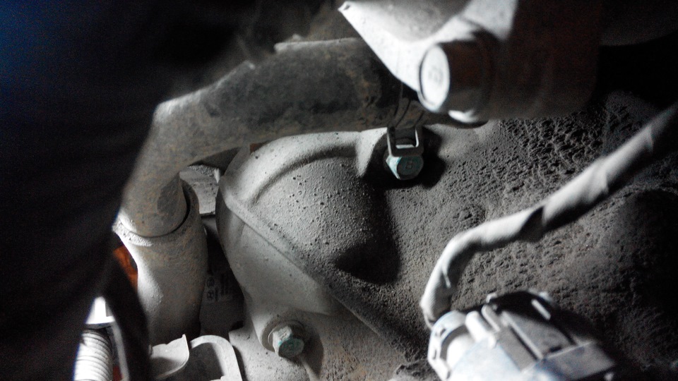

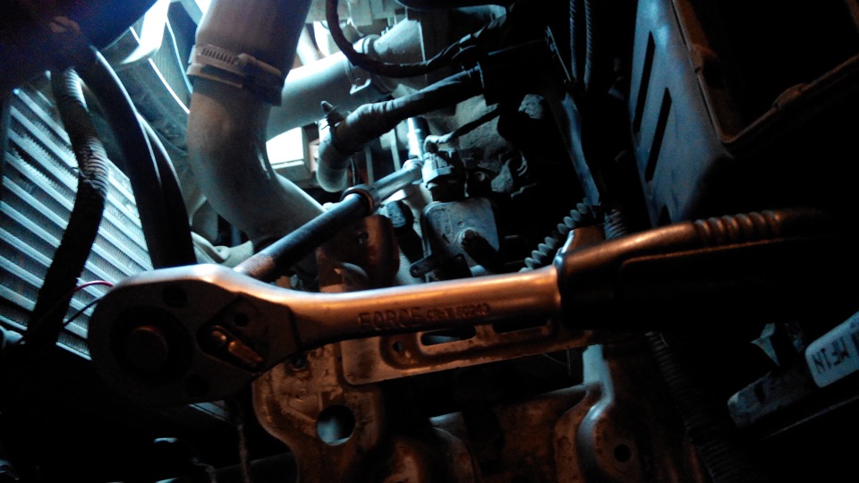

Снять его оказалось не очень легко,
надо снимать аккумулятор, площадку аккумулятора и без хитрых приспособлений не открутить.
В итоге стартер открутил, но чтобы его вытащить на белый свет пришлось оцепить верхний патрубок радиатора системы охлаждения, иначе никак не хотел вылазить.

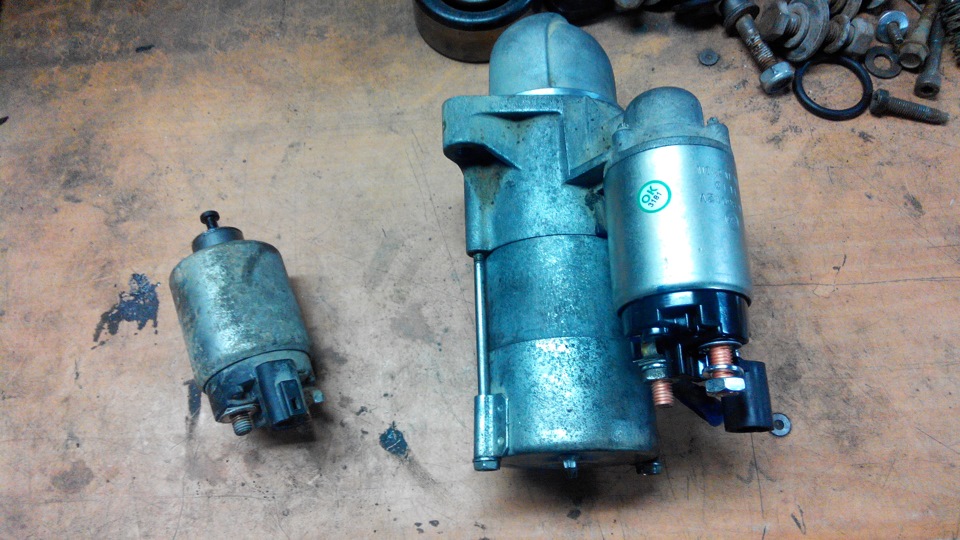

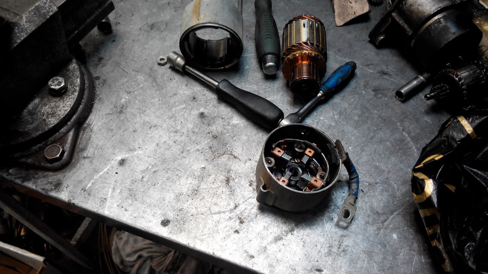

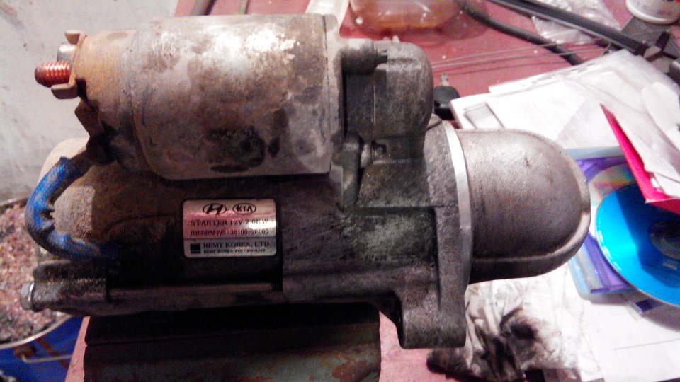

После разборки и ревизии мастер который делал сказал, что стартер нормальный абсолютно, крутит бодро, грязи не много в нем было, щетки как новые, а вот бендикс (обгонная муфта) не важно себя чувствует! из-за него и отключается стартер при прокрутке коленвала, пришлось его заменить.
За одно заменил втягивающее, раз уж снял стартер
Итог: как крутил так и крутит, только теперь не отключается! Утром запуск по 30-40 секунд. Не известно на сколько его хватит при моих утренних запусках, не каждый день такие долгие запуски, но все же.

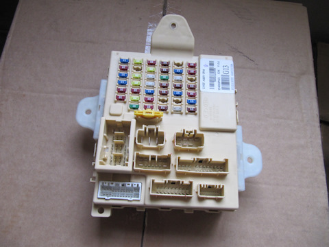

Я только видео посмотрел)) сразу в голове всплыл предохранитель на 40aмпер от свечей накала…жаль не увидел твое видео раньше, сразу сказал бы куда смотреть.
Спасибо конечно, но это было ДВА ГОДА НАЗАД! и проблема тогда была не в предохранителе! его я проверил одним из первых!, а проблема была в самих свечах :) видно, что до финальной части моей истории ты не добрался :) вот она www.drive2.ru/l/5637156/
