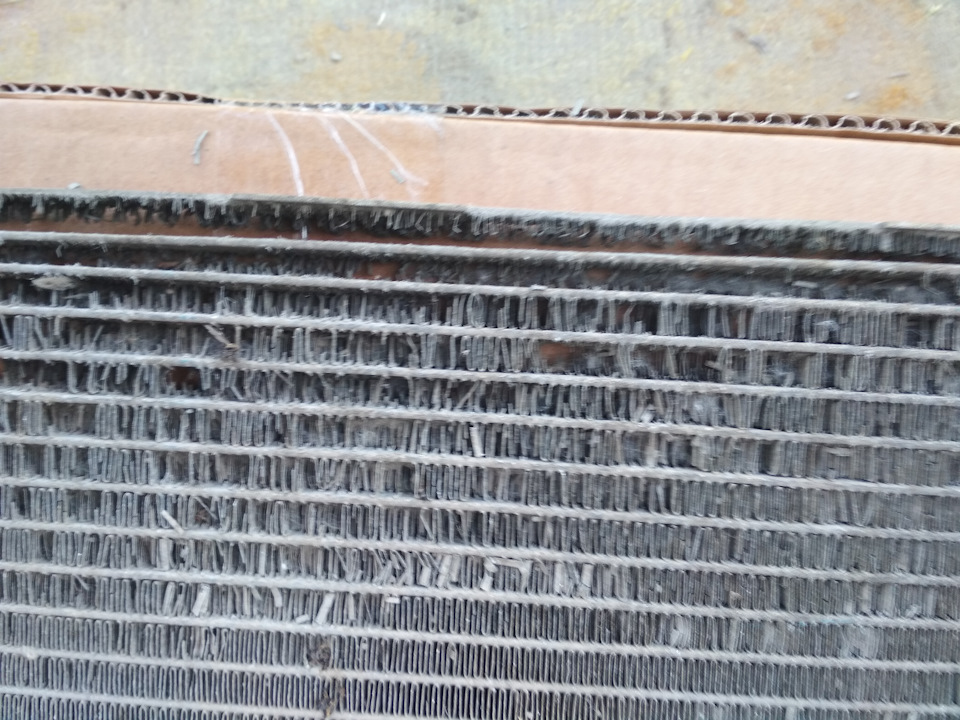

Приветствую Вас, мои подписчики! Неделю назад посетил нашего ОД Шкода по вопросу промывки радиаторов, где был приговорён к замене радиатор кондиционера (далее по тексту конденсер). Для меня это было не совсем сюрпризом, так как о его состоянии я знал ещё с момента замены сетки переднего бампера. Запчасти заказал неделю назад:

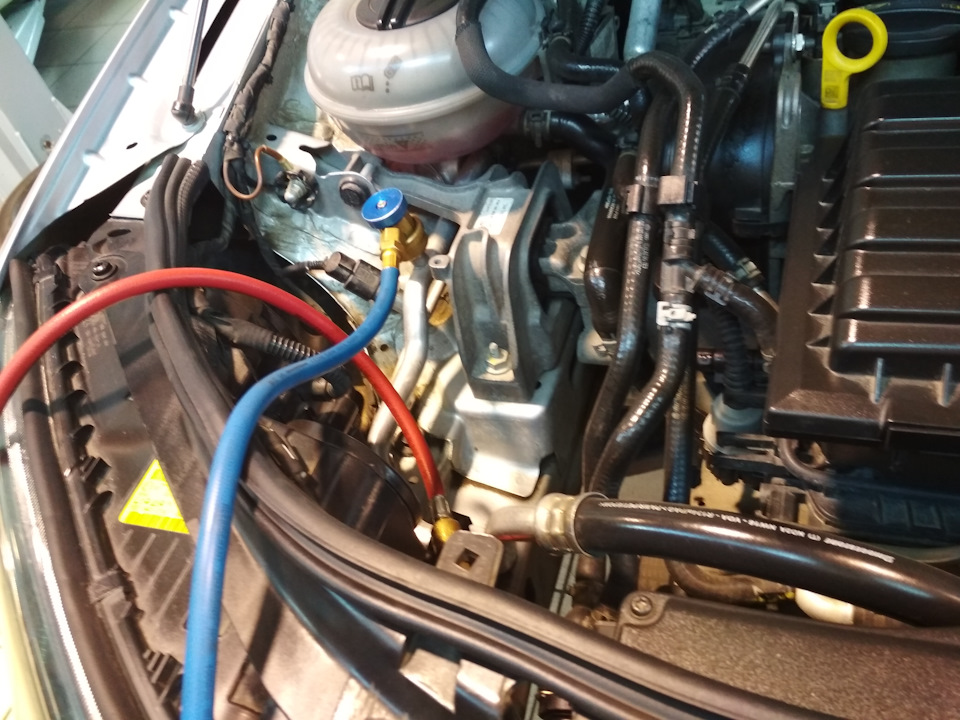

Приехал сегодня как и записывался к 11:00 на чистой машине, так что сразу после осмотра в ремзону, снимать бампер, сливать антифриз и фреон:
Снимаем вентилятор, затем пакет радиаторов, меняем конденсер:
Процежен и залит антифриз, заправлен новый фреон и масло.
Теперь несколько снимков "уставшего", но рабочего конденсора:

Всё Дмитрий поменял затратили 4 часа. Из за сломанного болта защиты долго высверливали. Теперь думаю нужно фары регулировать заново и туманки наверное!
Если трогали, то регулировать обязательно

Напиши что снимали как удобнее, сегодня тоже еду.
Дим привет усилитель бампера снимали и пыльник? Или вытаскивали сэндвич в верх? Сливали с маленького радиатора много антифриза вышло?
Усилитель не снимали, вытаскивали бутерброд по моему вниз, перед этим сняв вентилятор

При осмотре был определён второй вариант… Цитата
Как определили где посмотреть?
На новом в торце сверху
Он превратился в то что есть, потому что не было сетки в бампере?
Сетка есть, я думаю, что виной всему агрессивная химия и время.

У меня за год уходит около половины фреона ( 250 грамм). Похоже лучше не лазить. Дозаправлять. Может у вас там вакуум был?
250 это половина, очень много, а на счёт вакуума, так вот второй не лучше снимался…
Может есть Кулибины… ?
Я лично принимал участие, это пипец как нелегко, ещё скорее всего прикипело за 5,5 лет, там по мимо болтика и самой трубки ещё есть направляющая, она металлическая и ни в какую не хотела отходить. Так что, чтобы не повредить ничего лучше снять бампер…
Может кто подскажет, можно ли поменять манжетное уплотнение 17 между трубкой и конденсором без снятия бампера? Как? Какой там торкс?
Я думаю не получится, мы на месте то еле сняли, так всё плотно…

Я бы предположил, что виной всему некий не в меру трудолюбивый мойщик.
что то сильно он устал. хотя пробег маленький
