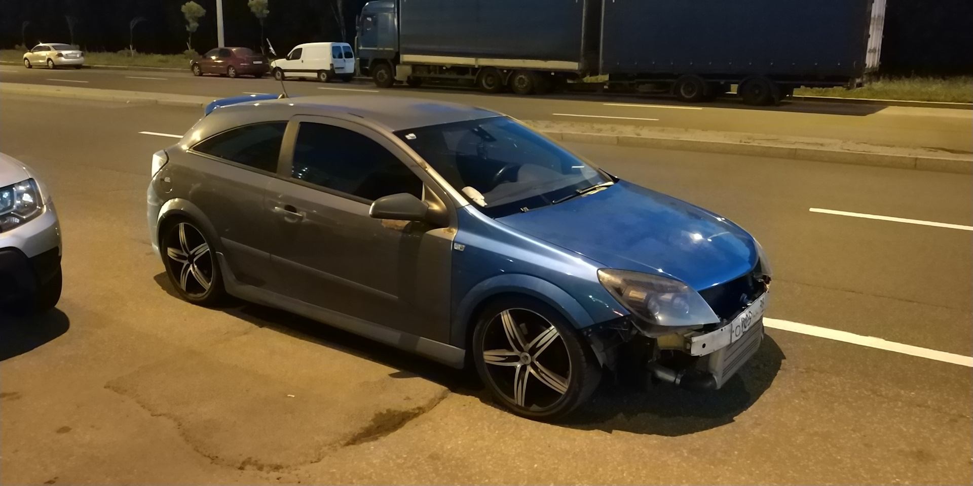

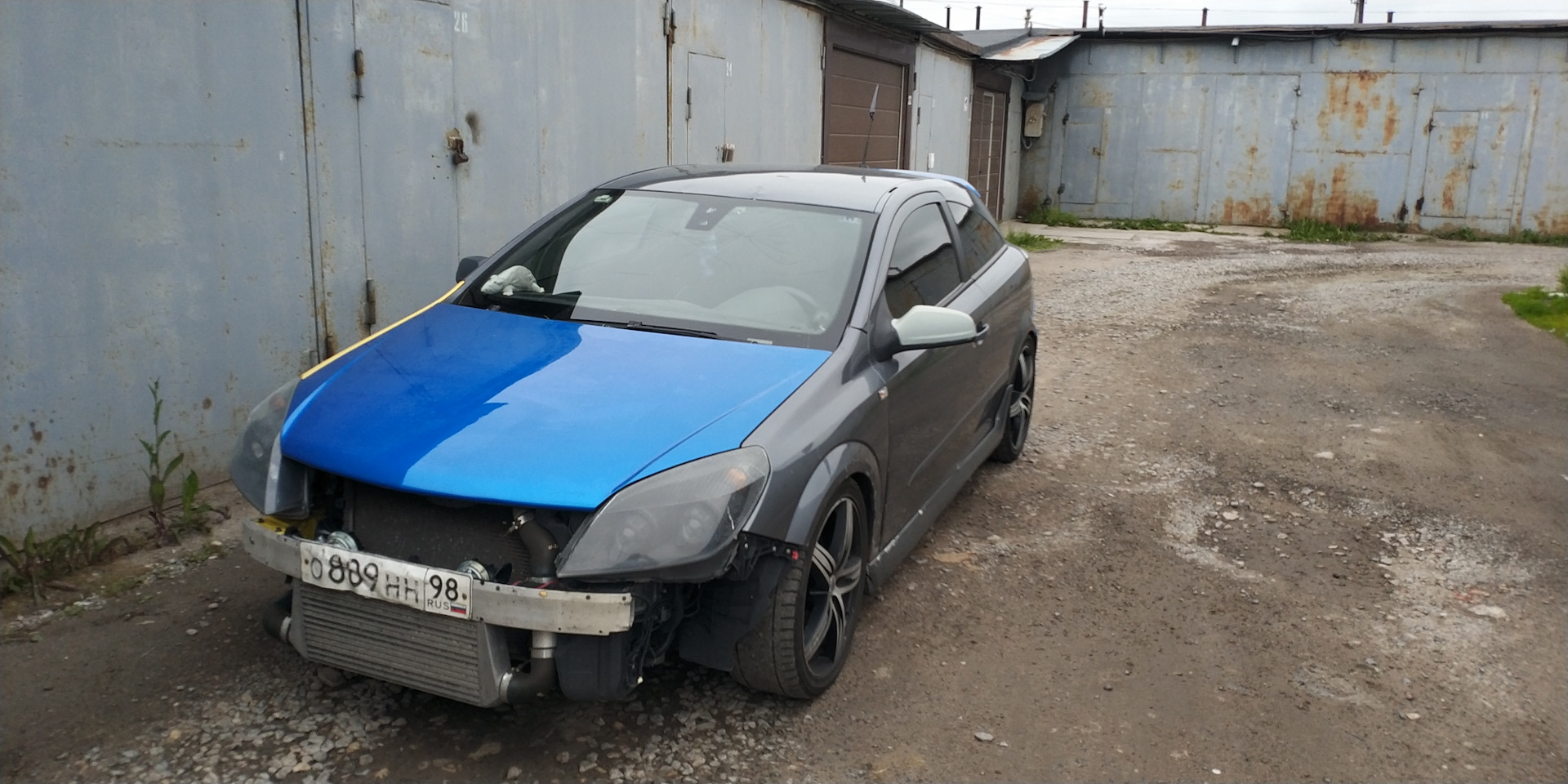

Капот. Начал с него. В целом ничего сложного. Все встало, как родное. Перешёл к крыльям. Так же не возникло ни каких проблем. Старый капот и крылья в мусорку сразу же.

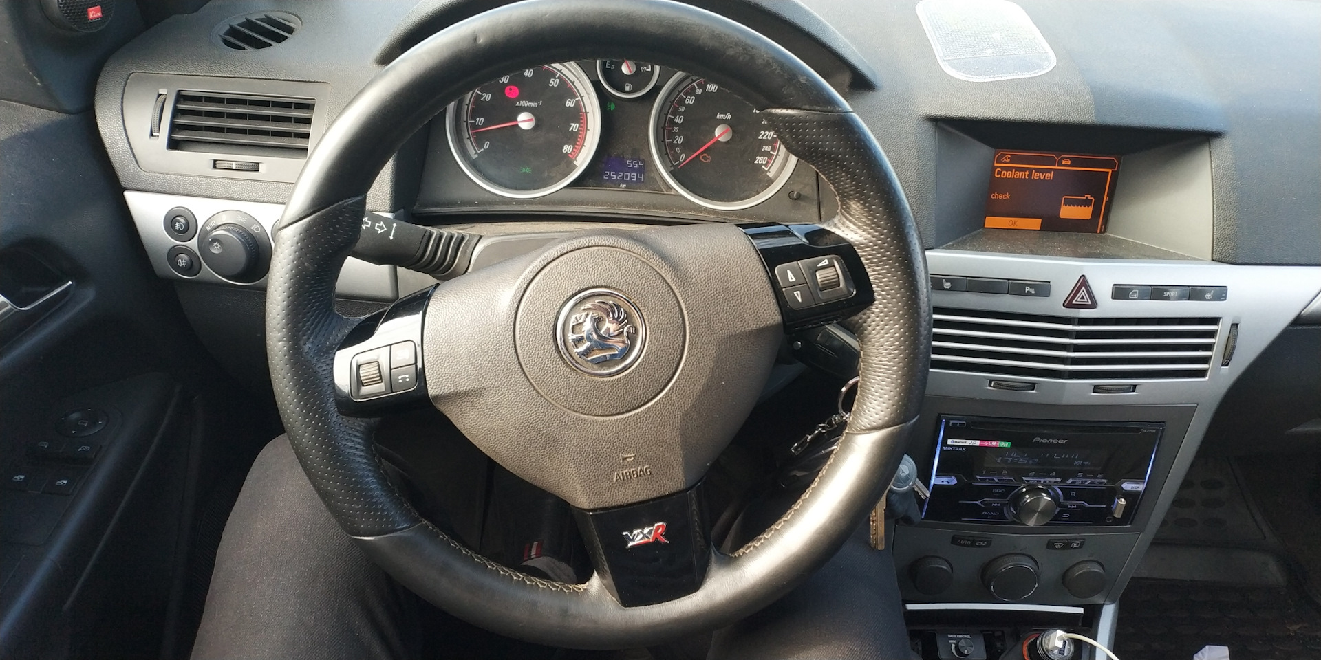

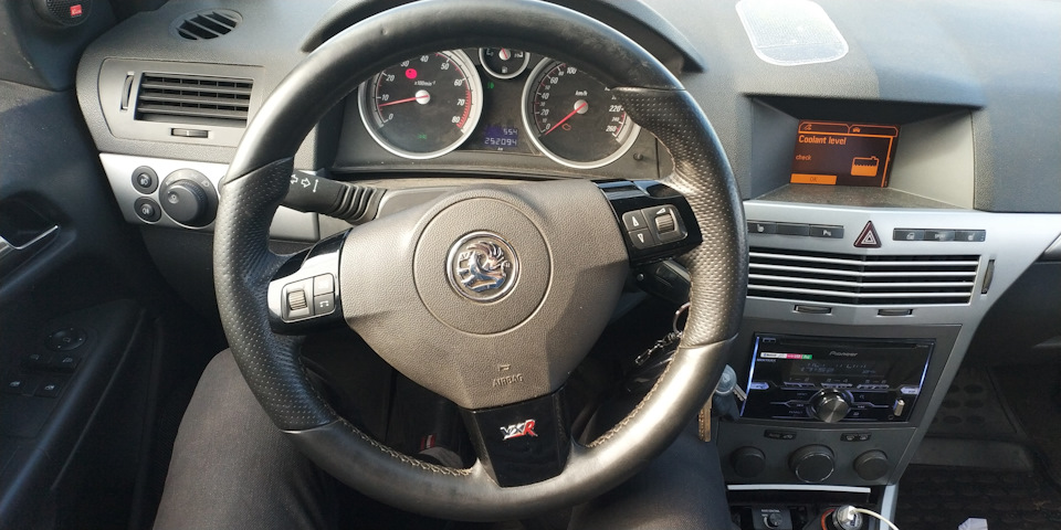

Руль. Отщелкнулся, новый чпокнулся и он на месте. Все элементарно. Остальные элементы в салоне буду красить или обтягивать в др. цвет. Думаю, как на руле. не знаю еще.

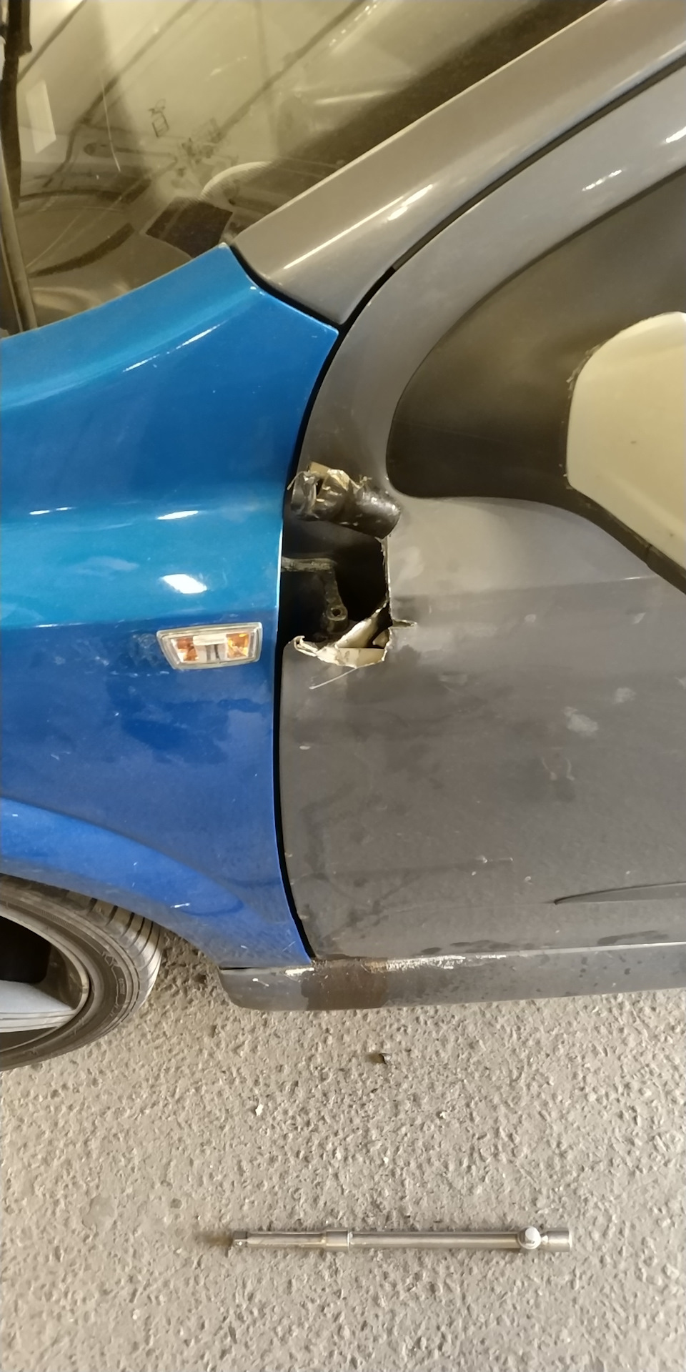

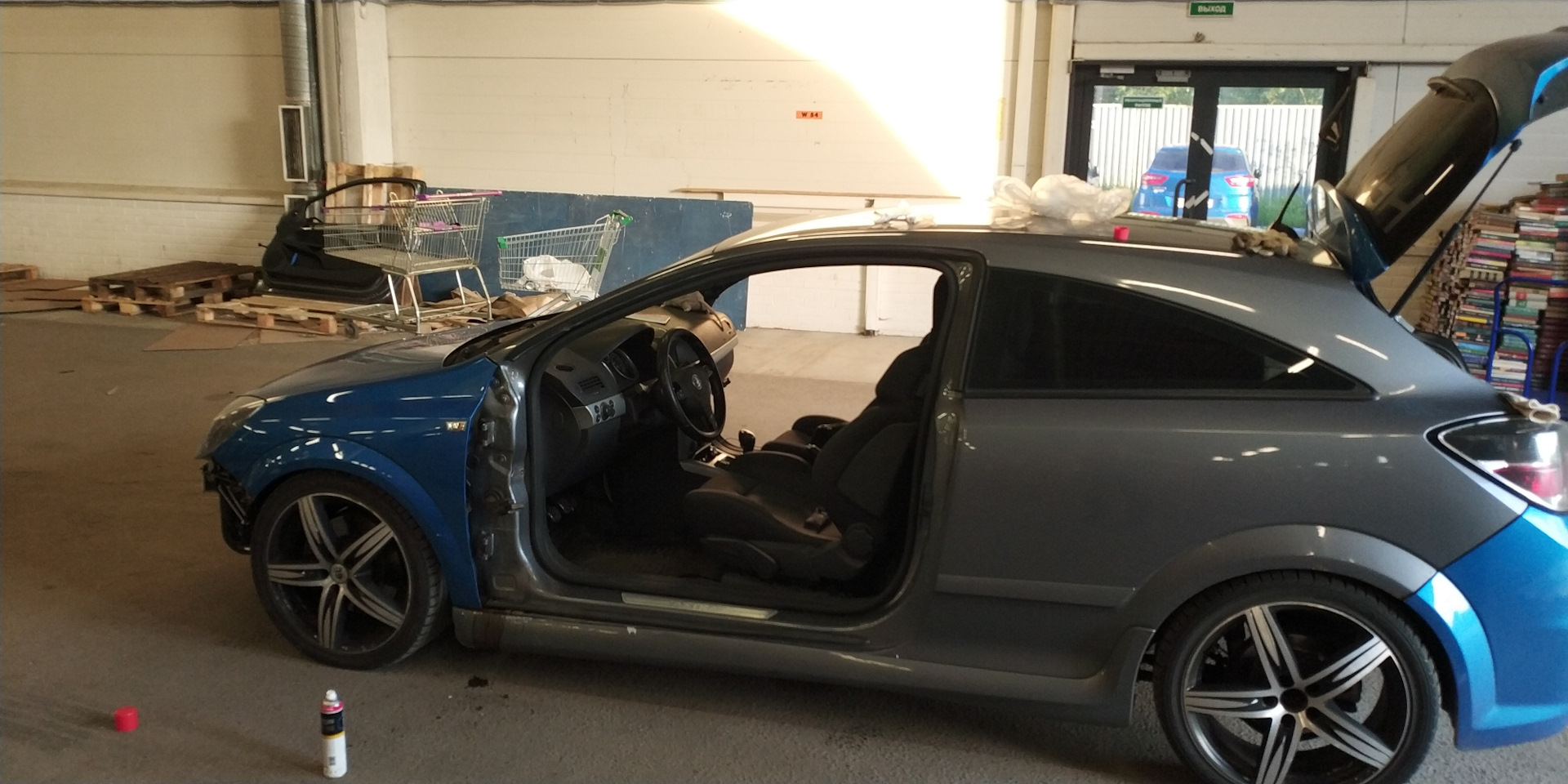

Пришел черед дверей. И это был п*****.

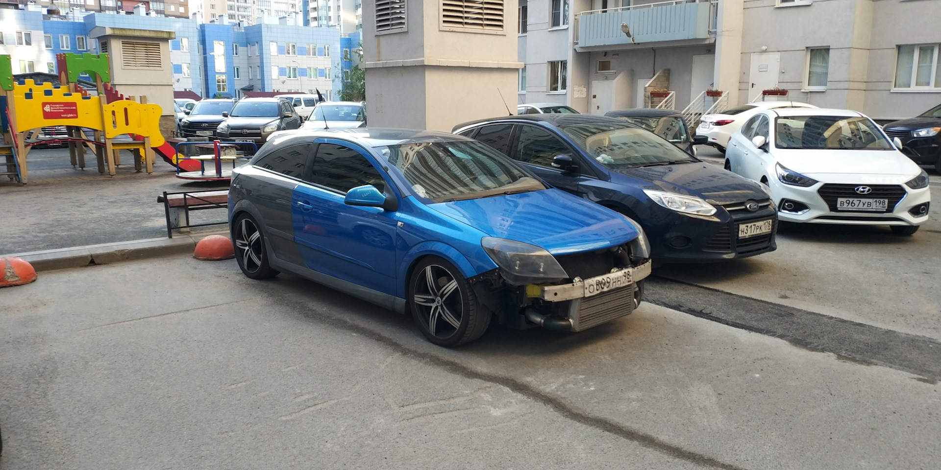

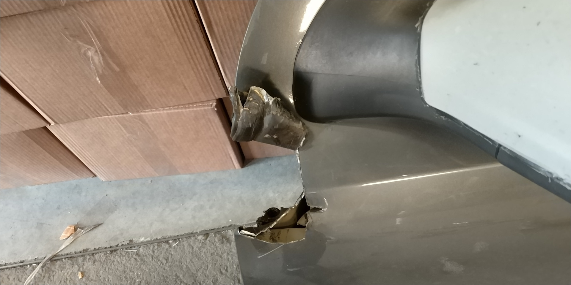

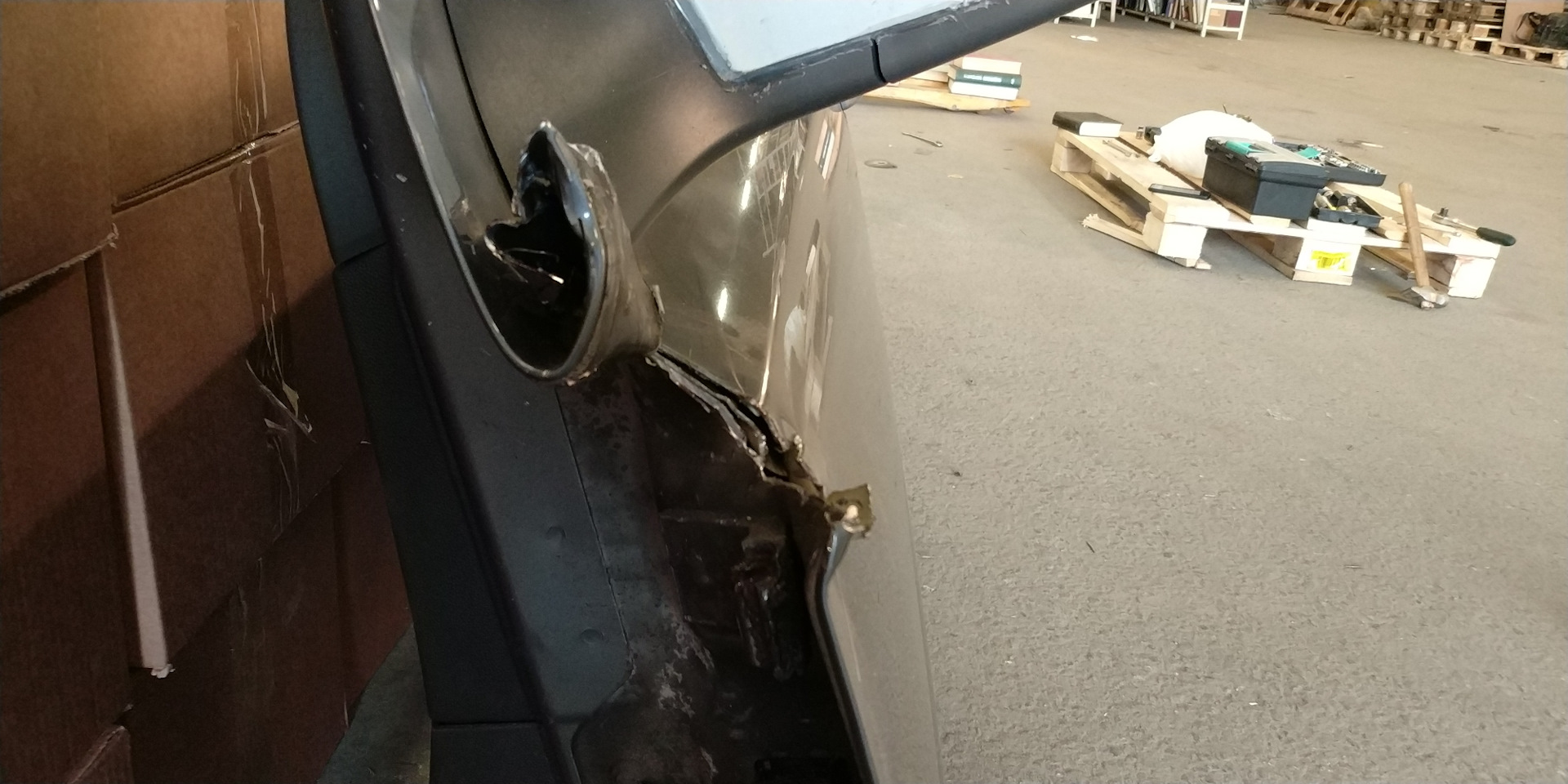

Правая все норм. Втулки выпрыгнули, без проблем. Водительская же дверь. 3 часа. Пытались вытащить верхнюю втулку. В итоге смотрите фото, ибо сил больше не было и терпения тоже. Взяли болгарку и начали подбираться к этой злое…ей втулке.
Двери стоят. Но есть одно но. Они же с праворукой машины. И следовательно стеклоподъёмники пассажирский и водительский наоборот. Временно супруга контролирует все сама. И зеркала и оба окна. Нужно проводку с клеммой дверной менять местами. Ну и так же замок двери на правой стороне. Хрен с ним. Пусть там тусует.
Получилось что получилось. 10 часов пришлось с дверьми только покопаться.
Всем ровных дорог.
Скоро приедет решетка, бампер. И думаю подготавливать на обклейку кузова.

Мне когда после ДТП закусило втулки двери я их часов 5 выбивал.
На будущее. Самый идеальный инструмент при работе — "собаки" и молоток. Ну и поддомкратить дверь
Да проще петлю отрезать ))), ну или дверь раскромсамсать
До петли не добраться было. Проще так )
DARTHVADERspb
вот это изверг!)))))
Было все. Молоток сломался, собака убежала тоже. )
