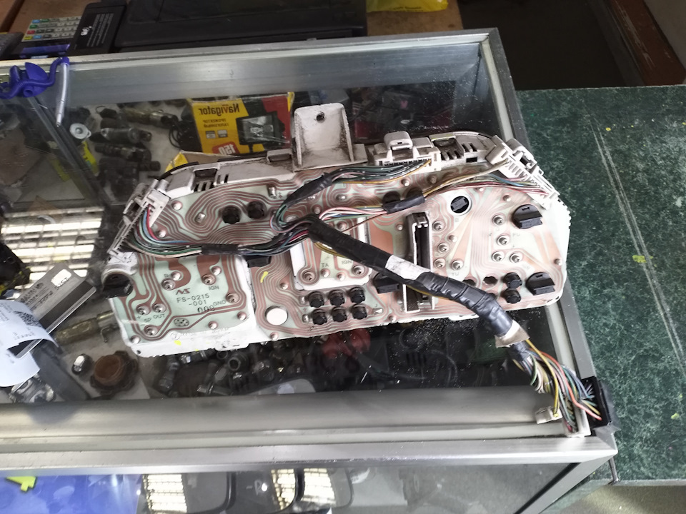

Решил внедрить приборку со сти, выбор пал на нее)1000р.
Фишки старые подошли, но пришлось перепинать все провода по цветам с фишек приборки сти.

Так же фишки старые остаються, но перепинать пришлось все провода, по распиновке:

Приборка на жёсткой плате?
На мягкой, хотя выбор был и на жесткой, так же по 1тр, я выбрал поменьше гемороя )
Поможешь с распином
Да каэшн, гемороя нет, просто провода все по разным местам. И останеться пару проводов лишние
Можешь схему кинуть?
Схемы нету, но можно нарисовать. Просто провода в фишках перепиновать по цветам проводов фишек контрактной приборки сти гц8. Я хорошо что приборку нашел с фишками и проводами, вот по ним и собрал распиновку )
Так что если приборку найдешь с фишками и проводами, хоть отрезанными, то не составить труда свои провода собрать в свои же фишки.
У меня приборка без фишек
Тогда нирисую распиновку по косе с приборки гц8 сти
Получается у тебя все по цветам сошлось
По цветам да, ток провода совершенно по разным местам и фишкам на приборке сти

Вот с такой проводкой досталась приборка, но черная фишка не подошла к моей подторпедной косе, вот и пришлось перепиновать провода

И ещё вопрос, у тебя проводка приборки родная или уже свап
Родная, даже фишки родные остались
