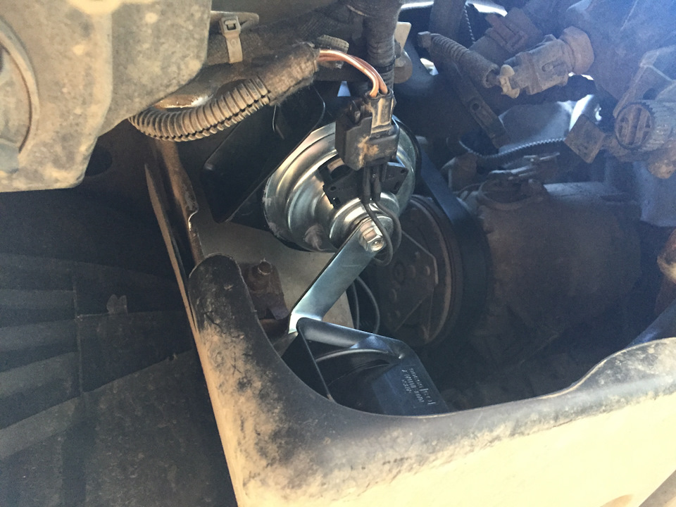

Откинув бампер — разъема под второй сигнал я не обнаружил(
Начал искать пути решения данного вопроса — решение одно, искать подходящий разъем и припаиваться к штатной проводке. Вечер поисков не увенчался успехом + CarPassOpel сделал открытие для меня, что с 2010 модельного года, схема подключения сигналов стала другой (как в Астре J) одна фишка к одному сигналу и от него уже проводка ко второму и фишка стала узкой…
Еще несколько часов поисков и найдена очень полезная запись
Списал артикул оттуда и заказал себе такой же комплект
Сегодня как пришли сигналы, полетел в гараж это добро инсталлировать.

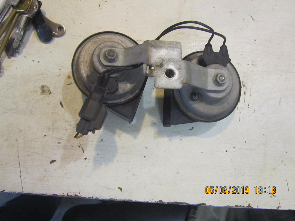

Но прежде записал видео "ДО"
Демонтировал старый
Стоял "низкий" тон с завода, такой же я купил и в дополнение к нему)
То есть с первой попытки мне ни как бы не удалось, добиться желаемого сигнала!
Но сейчас мне это уже ни как не помешало установить новенький фанфарный сигнал.
Соответственно звук "после"

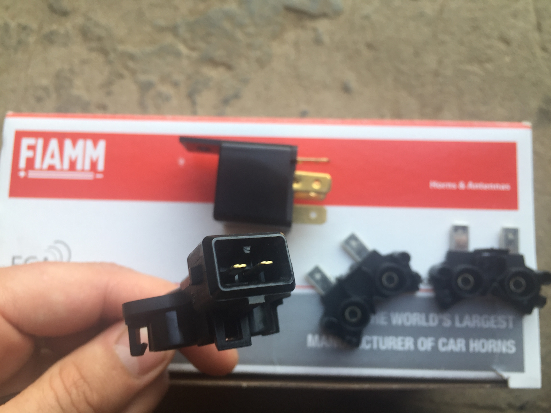

Забыл упомянуть пользователям, что на рестайле фишку поменяли…
А какие в комплекте фишки есть? Помимо Астра J… Забубень фото какие разьёмы остались.
Для понимания:
звуковой сигнал/фанфара/гудок/horn
●FIAMM AM80S — 927695 — низкий тон 405Hz + высокий тон 500Hz в комплекте с возможностью запараллелить две "дудки" из коробки под разъём для OPEL Astra H (модельный год 2010 и далее) ; OPEL Astra J
●FIAMM 927391— AM80S/L низкий тон 405Hz c разъёмом для OPEL Astra H (до 2010-го модельного года)
●FIAMM 927390 — AM80S/H высокий тон 500Hz c разъёмом для OPEL Astra H (до 2010-го модельного года)

Не внимательно читаешь)
Указал, что схема подключения поменялась и фишка стала узкой)
Ну типа да, я внимательно читаю :), просто это мне понятно, что фишка стала узкой :) на сколько узкой думаю не совсем разобраться получится у неподготовленного пользователя.

поделись фотками оставшихся разъёмов… пжлст
Поделюсь, только вечером)
YuNew
Вот в интернете нашёл)
