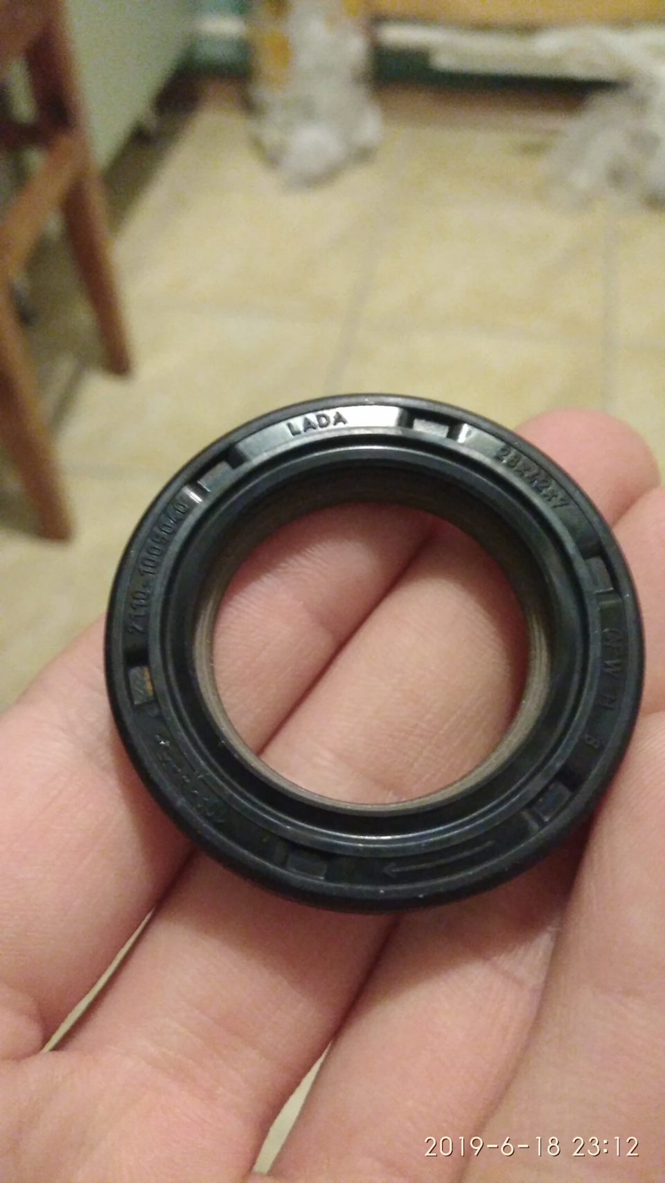

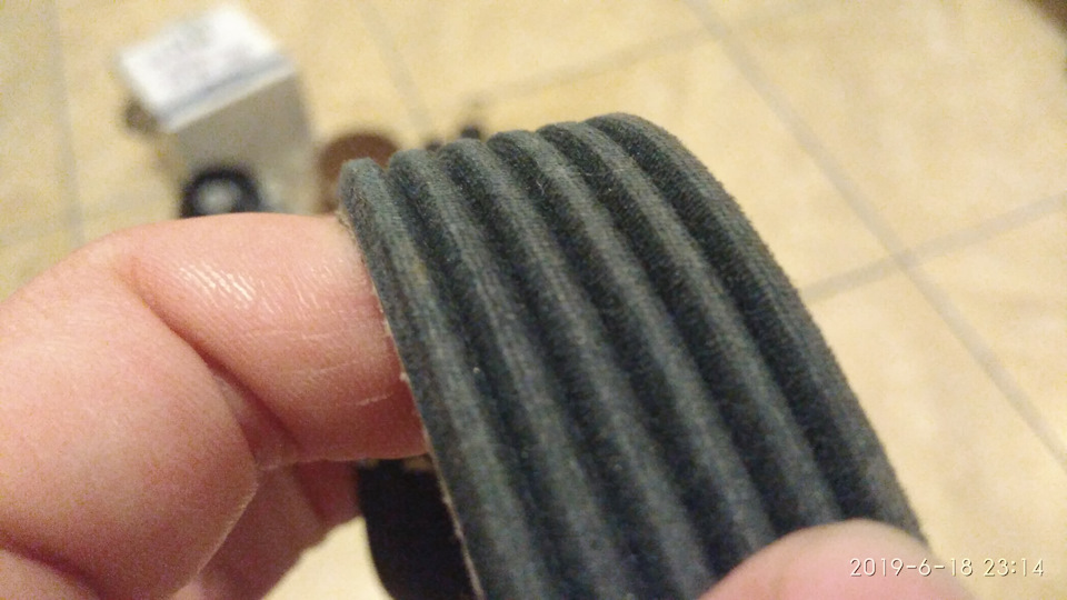

Всем привет! Хотел сегодня запилить пост, который должен был как пол года назад написан, да нет… Пришли запчасти для ТО!
Машина ездит и не сыпится, а это главное. Короче, фотопост- тизер ТО!

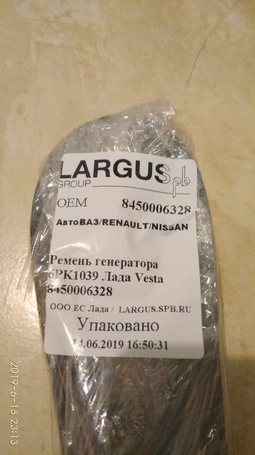

Запчасти на фото: 8450006328, 6PK1039
Запчасти на фото: PU355816RR9D, N1B03
Запчасти на фото: 8166245
Запчасти на фото: 8450006996, A1406201916
Запчасти на фото: 8196102
Запчасти на фото: GT37201
Запчасти на фото: T43147
Запчасти на фото: 5631XS
Запчасти на фото: 420007310
Запчасти на фото: 600520
Запчасти на фото: 212068

А эти гидрики разве не на змз? На ваз они помоему чуть меньше
Почему долз а не Лузар турбо2 ?
Ролик snr котрый гейтс больше на контрафакт похож. Надпись гейтс не четкая, как гвоздем выцарапана. Я таких 3 шт обратно поставщику вернул, забрали без проблем, и больше с тех пор их не заказываю.

А антифриз почему 5л только? На ТО 90 тыс. полная замена же, а в системе вроде 6,5 л?
Частичная замена ;)

Что паника у всех менять гидрики на пробеге 80-100 тысяч км
Есть прекрасное видео на ютюбе, где Миша из ходосавто как раз про повальную замену гидриков расказывает!Очень интересное видео!Я на приоре у себя на 300т км менял их!
Вот то что при пробегах 200+ шарик который стоит внутри гидрика изнашивается я поверю, но то что за 80 тысяч он износился такое очень сомнительно. Нужно искать причину возможно она и не в гидриках кроется
Это точно сказано бро!
А это вот не паника. Это вот необходимость оказалась для одного из 16 бойцов. Он так сказать бросил тень сомнения на всех!
Масло синтетика на верное залито? Давление в системе мерили на холодную и горячую?
Лук синт. Нет не мерил. Стучащий 1 гидрик после ночи до 7 минут (но не менее 2 минут) по утрам явно не от давления. Он просто спускает. Кольцо маслонасоса на всякий пожарный тоже на фото есть. Оно обычно становится так себе уплотнителем
