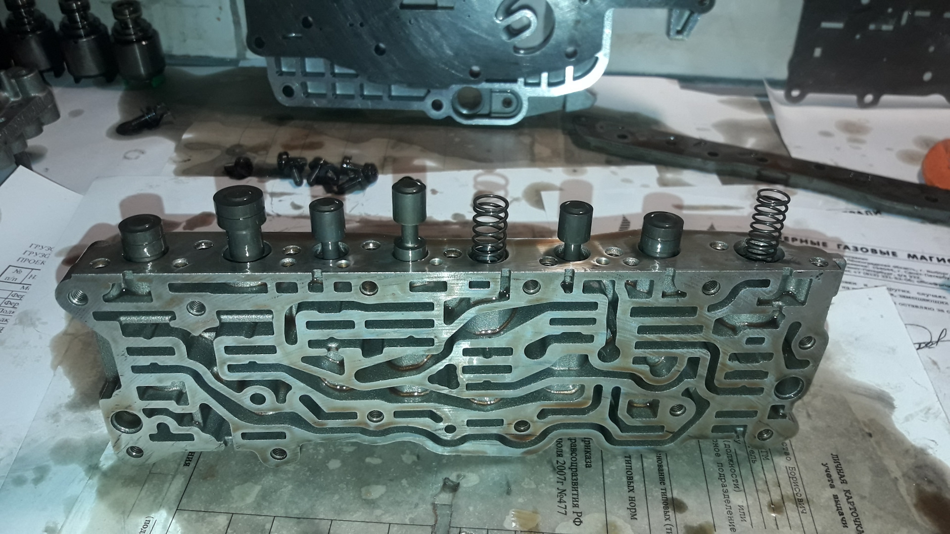

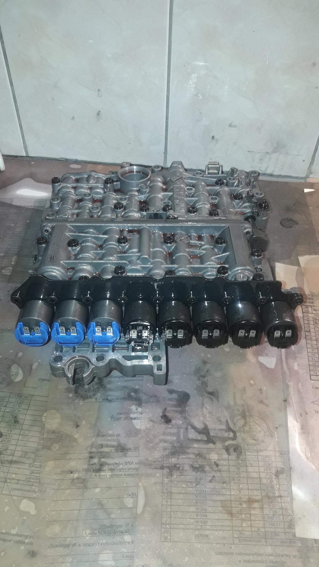

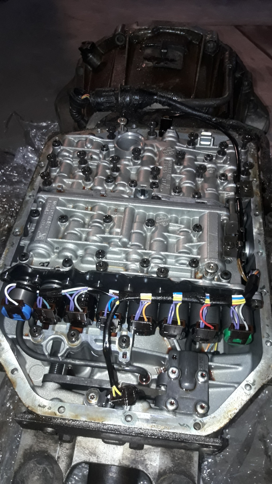

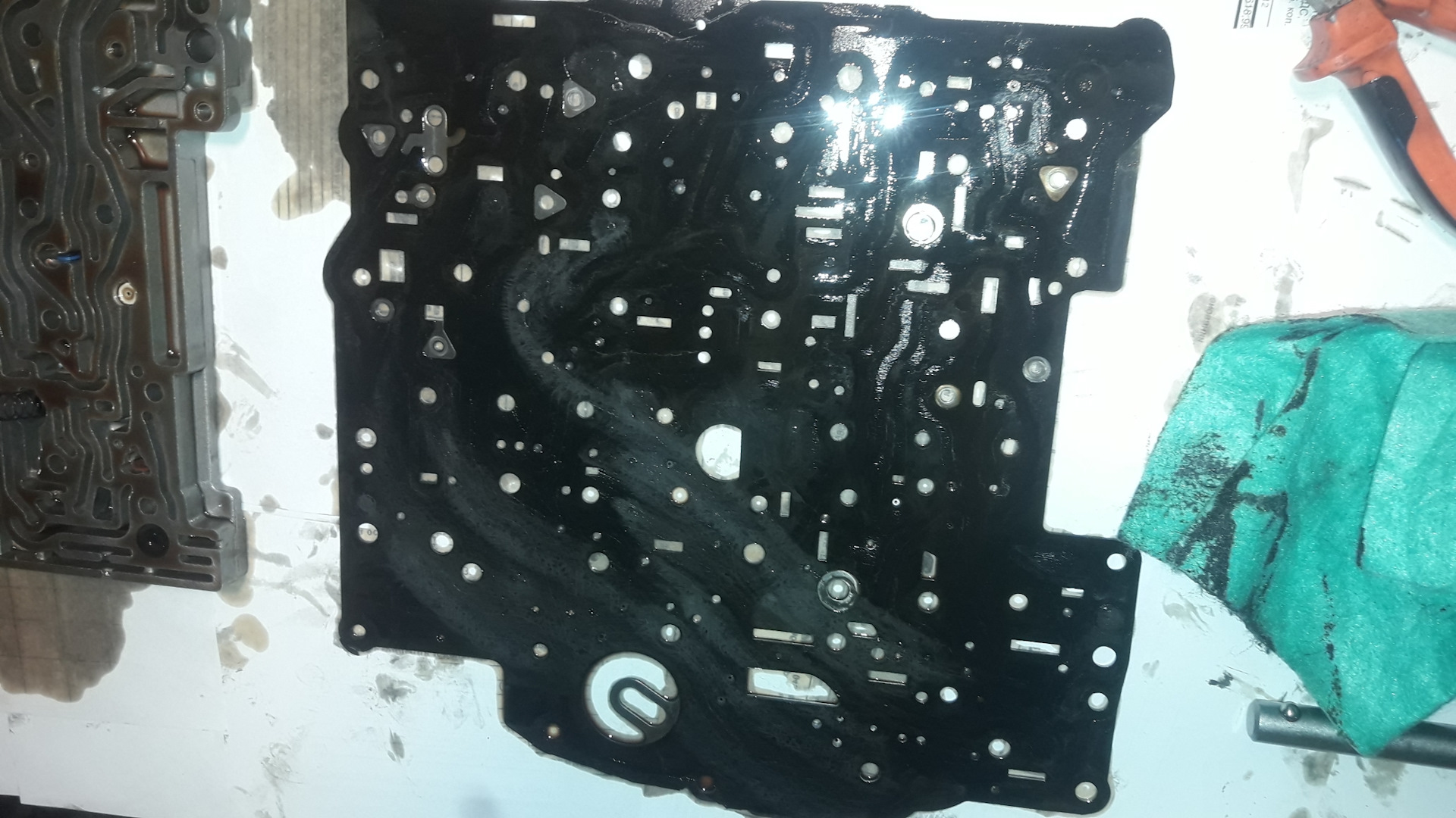

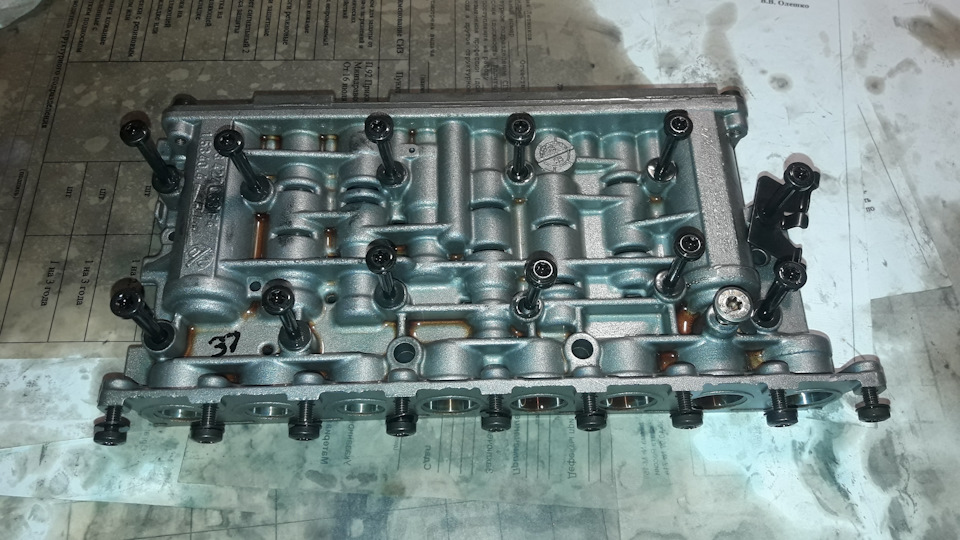

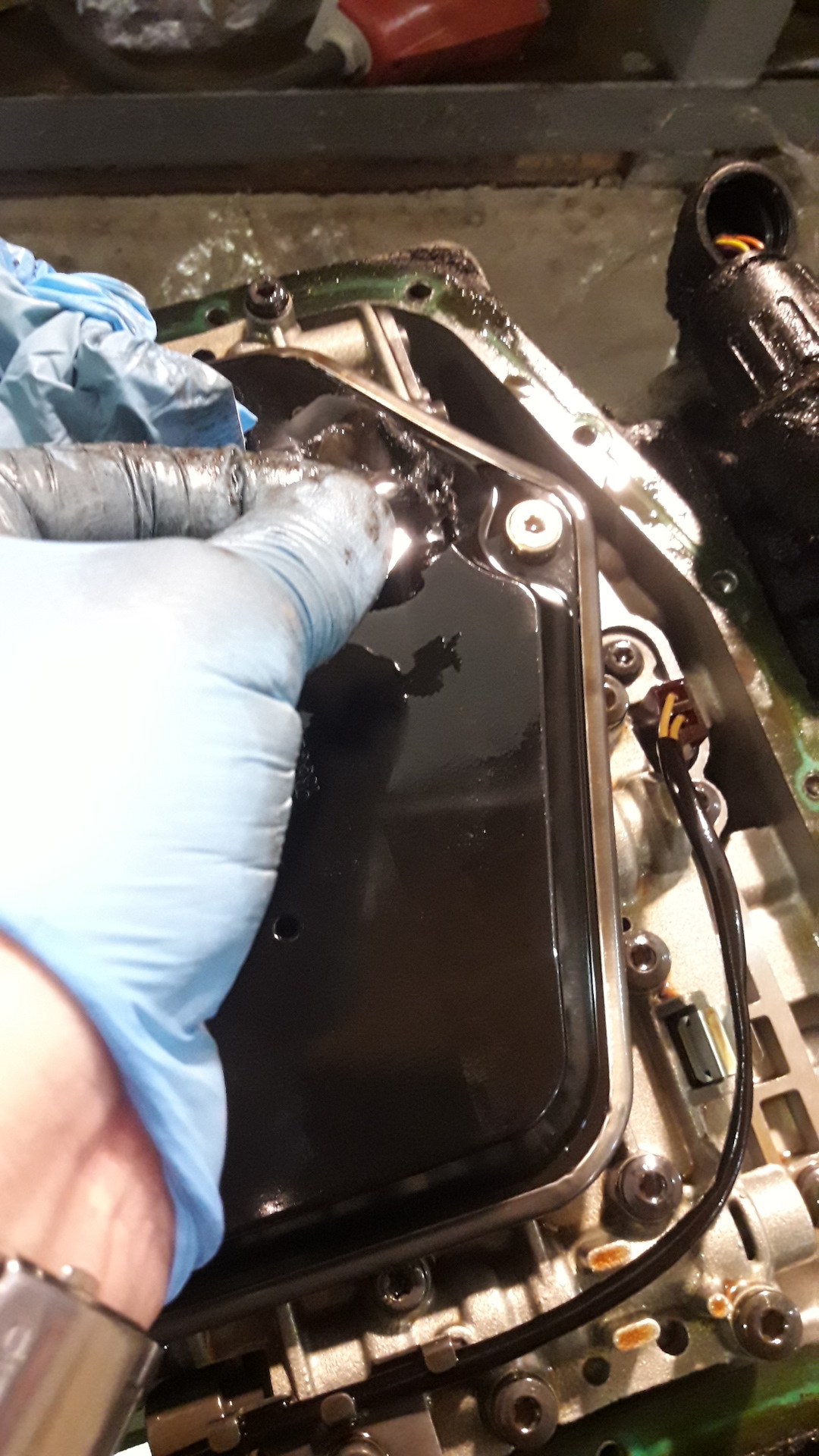

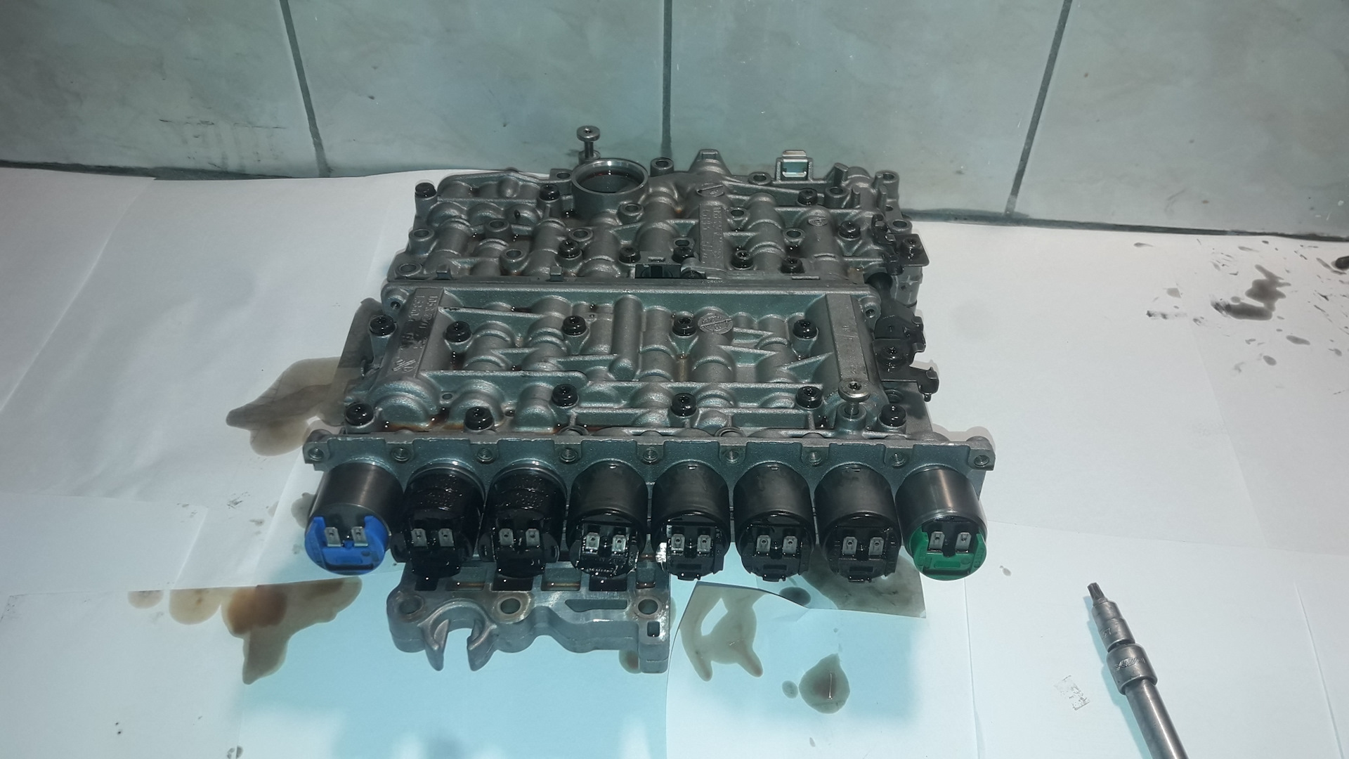

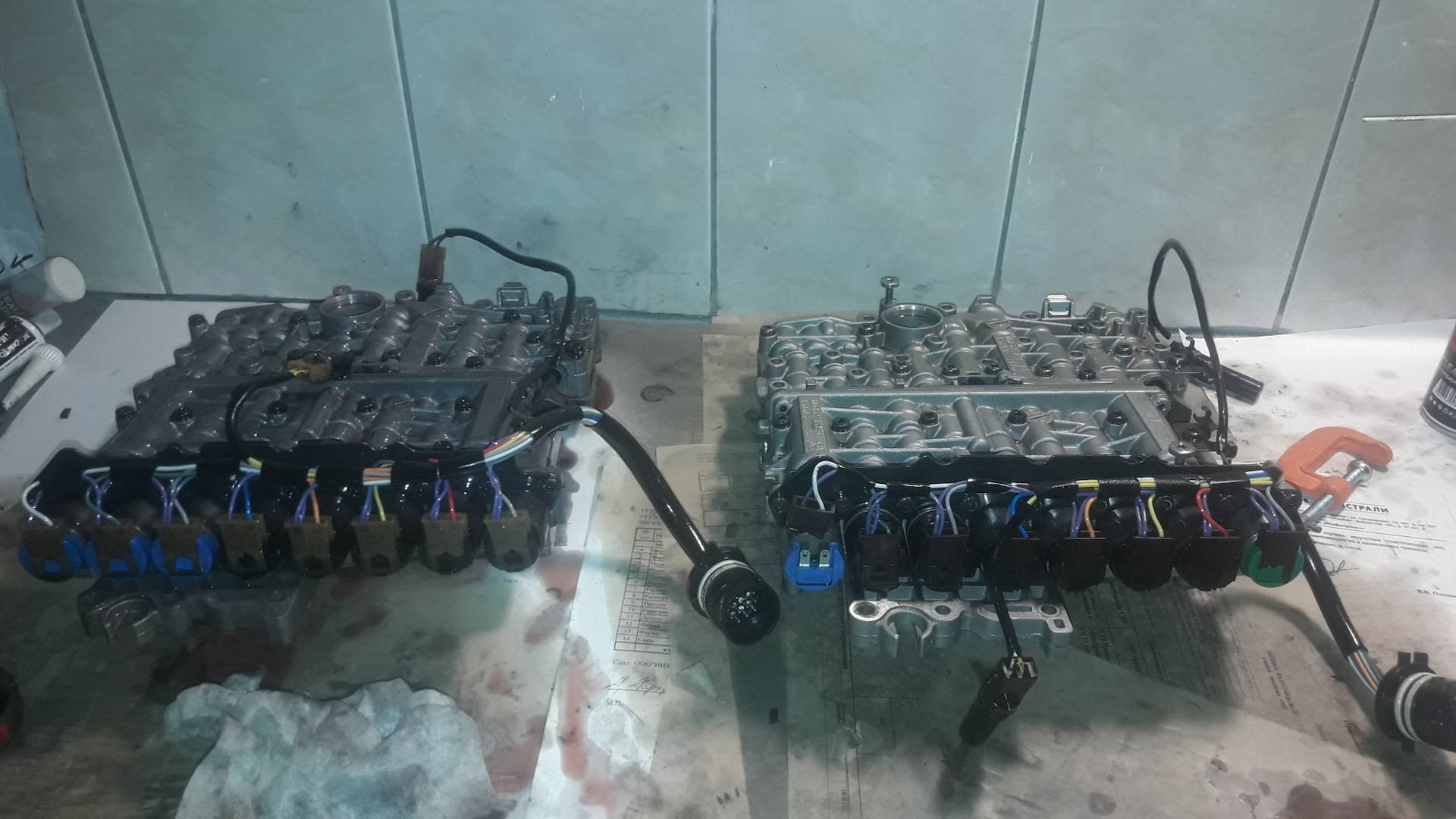

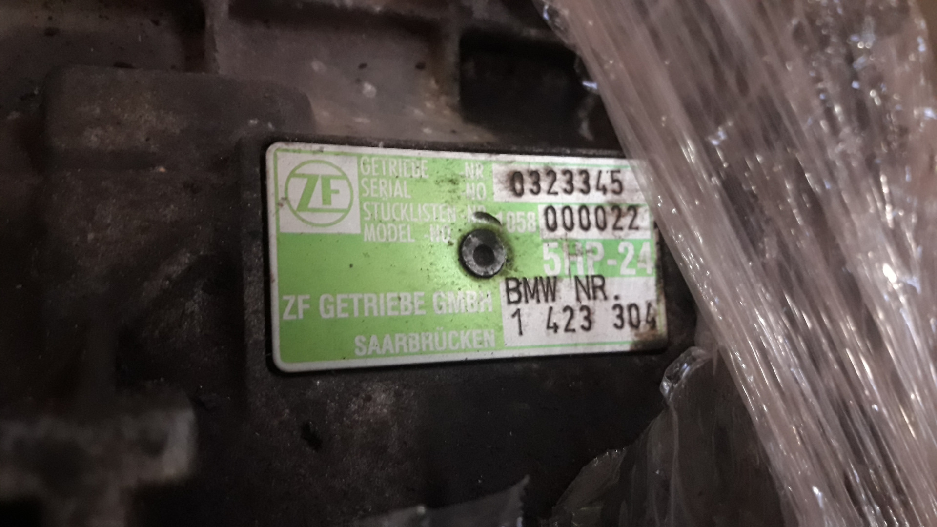

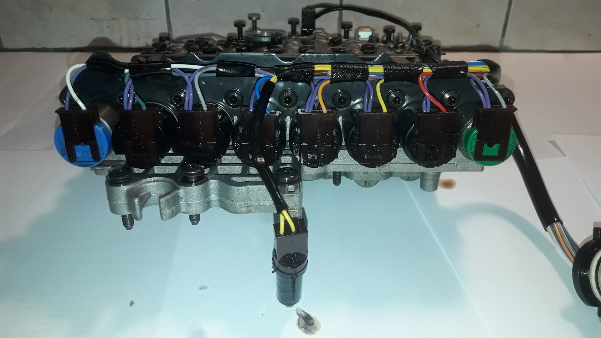

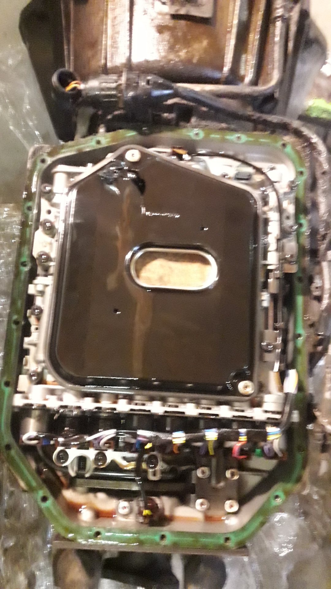

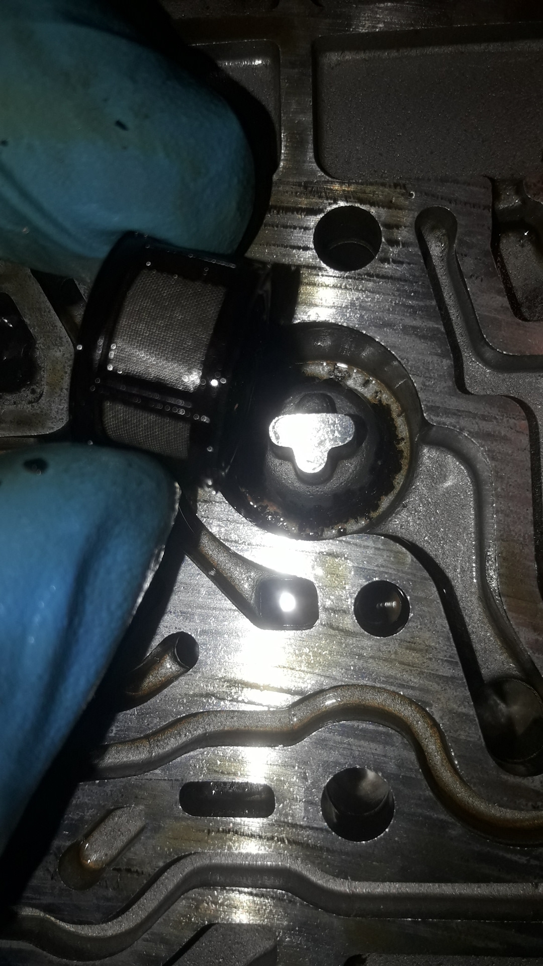

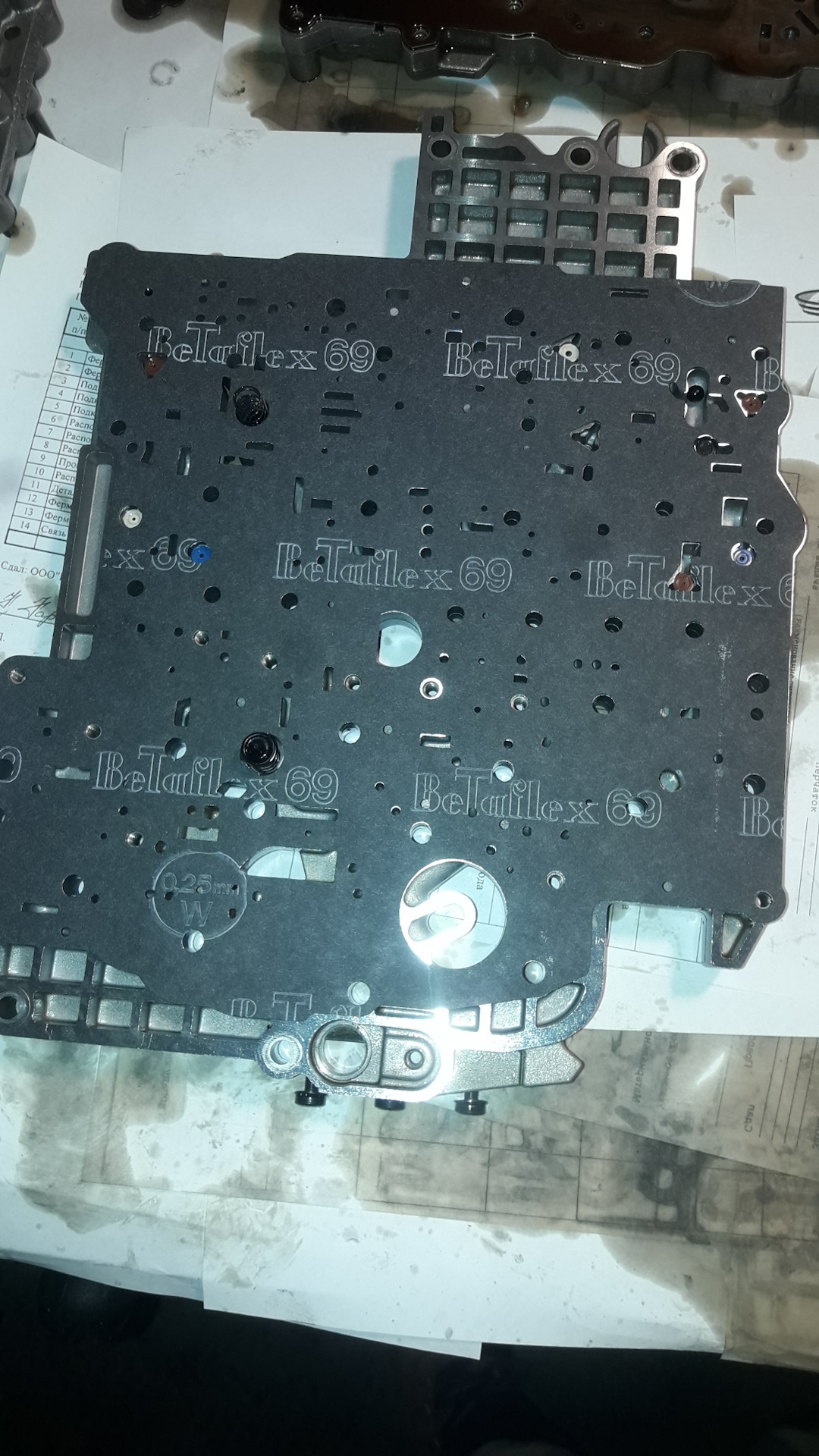

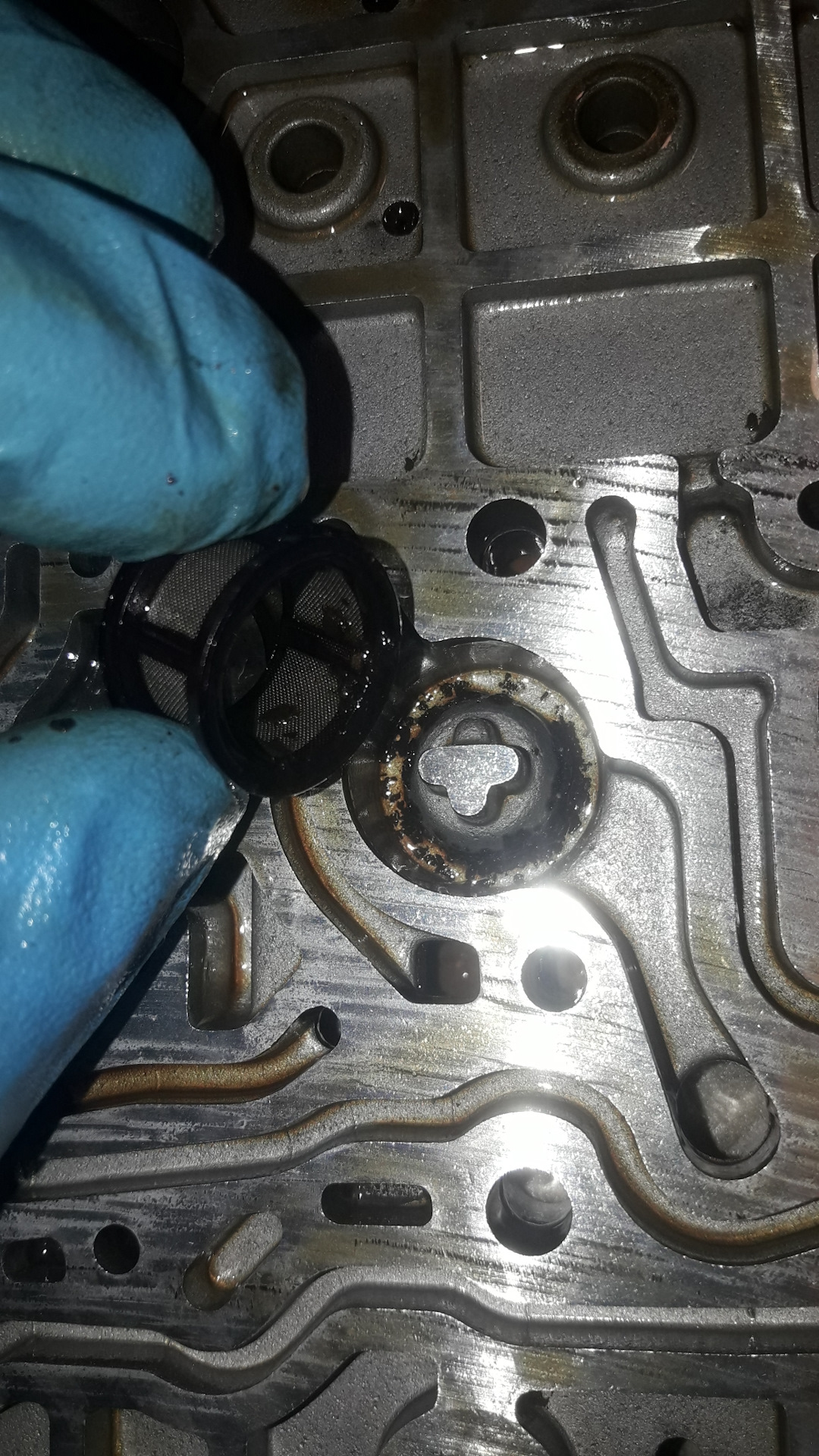

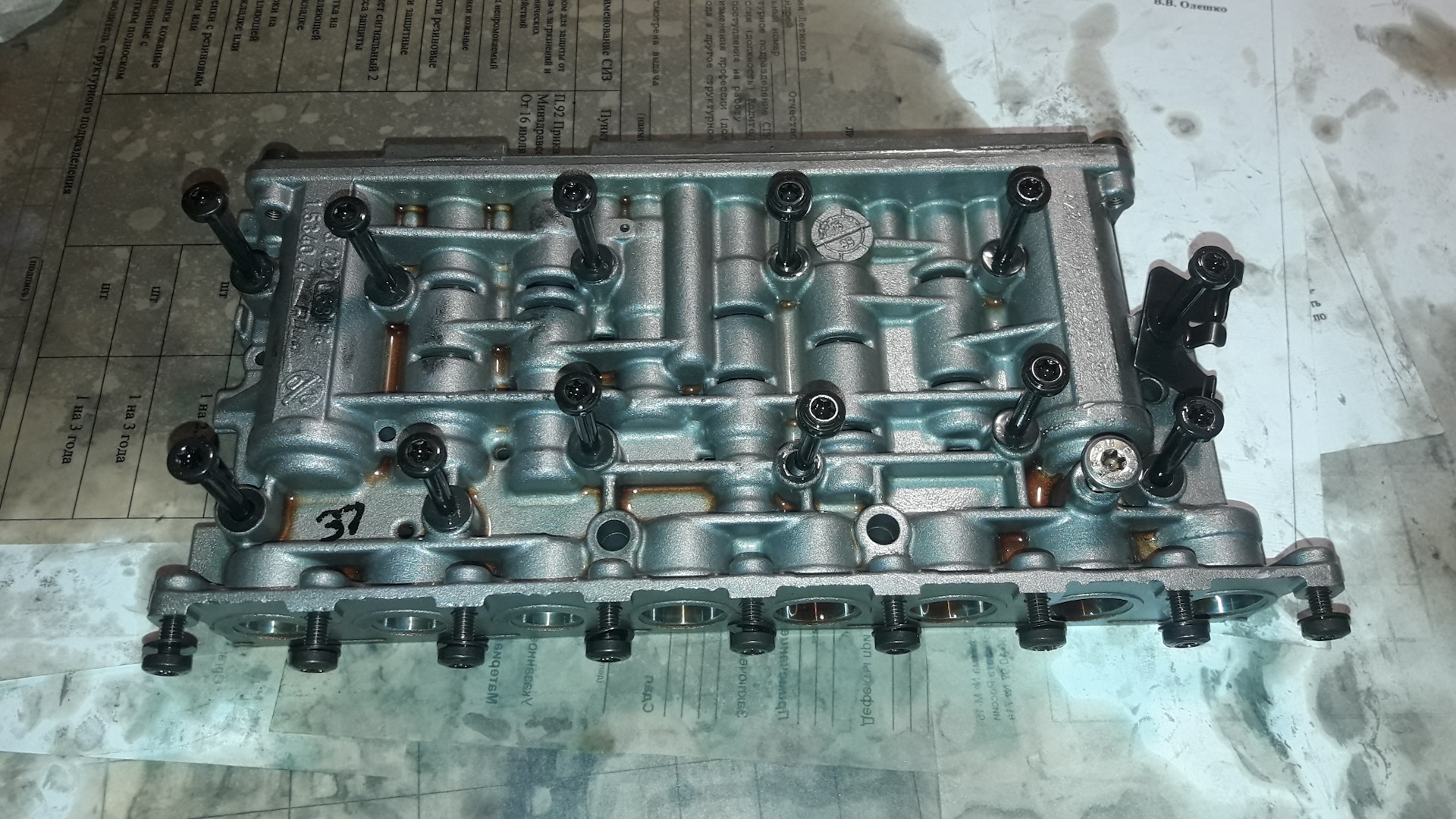

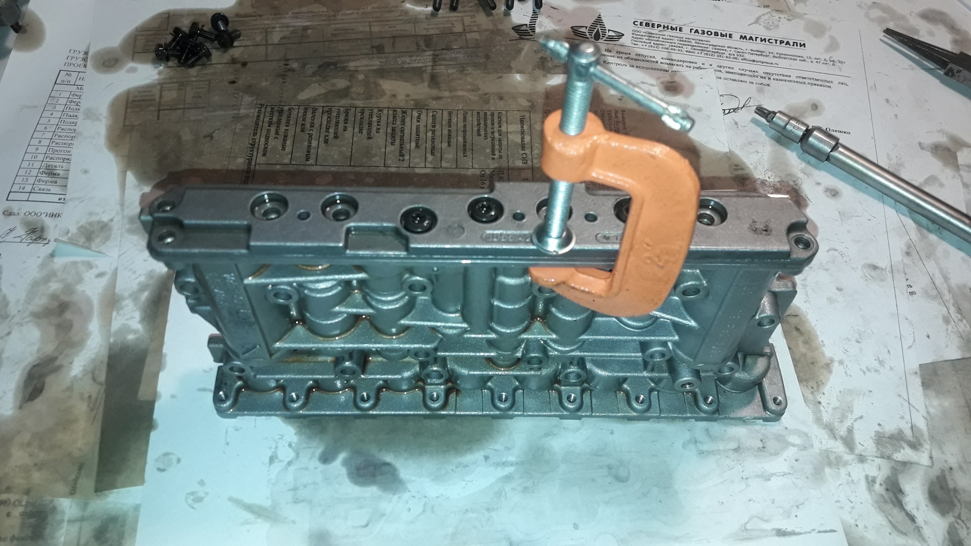

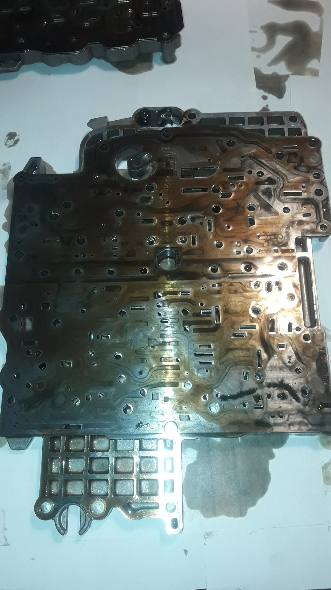

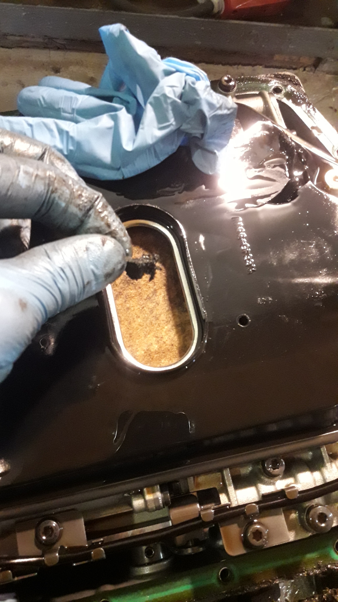

Вот и победил я свою акпп после перехода c gm на zf. Правда это проблема не самого перехода, а того что мне впарили акпп от дорестайла, вернее гидроплита от дореста стояла, а проводка от рестайла иначе машины вообще бы не ехала. Фото рестайла и дорестайла сделал для наглядности. Купил я 5hp24 с проблемой пинков при резких стартах с е38 740 99 года за 5 тысяч. и когда снял поддон всё стало в принципе понятно — был замят поддон и как раз в месте крепления магнита, магнит разбило вместе с фильтром и грязь вместе с магнитной крошкой пошло прямиком в гидроблок забив там всё что можно было. Смею предположить что в целом акпп исправна т.к. сильной грязи, металлической стружки и женного масла не было и теперь она будет лежать про запас. Перебрал за пару вечеров и установил вместо дорестовой. Напомню что поведение кпп было следующим: это задержка в 2 секунды после перехода в режим "D" или "R", а потом резкая просадка "жопы" как будто гумелагеры умерли, но в остальном было всё отлично и переключения плавные.
Теперь кпп при выборе режимов ведёт себя как и положено исправной коробки )))

Привет) Подскажи пожалуйста у меня m51d25 5hp18. поменял масло сам в коробке слил 3.5 л залил около 6, и стала пинаться, я могу предположить, что новым маслом вымыло старую грязь всю в гидроблок? Так вот, есть ли смысл самому снять его и промыть попробовать, ничего там сложного нету? Если самому делать, подъемника у меня нету, но масло на яме менял.
Привет. Да, польза однозначно будет, сложного в переборки нет, главное найти схемы и тщательно всё проверять при разборки, а главное при сборке. Я например каждый этап фотографировал. Снимал и ставил тоже с ямы, помудохался конечно немного в одного, даже масло с поддона немного пролил на себя но это нюансы))) Посмотри предыдущую запись о акпп, она после монтажа тоже работала нормально, но при спокойной езде, а по приходу весны когда захотелось ускоряться быстрее пошли пенки. После переборки блока всё стало хорошо.

а ты прокладку новую ставил в гидроблок? точнее не прокладку а пластина или как там ее она же вроде из 2 частей состоит?
Да, это прокладка и она из бумаги) Заказывал заранее. На мою стоит 550 рублей. Её обязательно менять, если в кпп давно не лазили, то она просто повётся.
