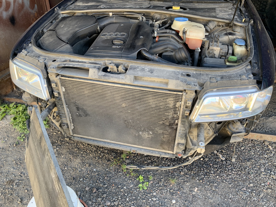

Выдалось много свободного времени и решился таки на отчаяный шаг по ревизии ВКГ. Процесс не быстрый, нудный и тянущий за собой дополнительные работы. А именно — чистка ДЗ, замена антифриза по максималу и на всякий — инспекция радиаторов. Помыть я их, к сожалению не смогу ввиду отсутствия мойки высокого давления. Очкую я что то доверить этот процесс первой попавшейся мойке.
Первым делом пока проинспектировал радиаторы — грязь была, но не критичная. На фото видны валенки, но это мизер. Прогнал фонариком соты — свет проходит, так что можно пока и так покататься — критичного ничего не вижу. Кто не согласен — вэлкам в каменты.

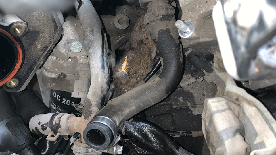

Итак… День второй. Продолжил снятие коллектора для доступа к вгк. Слил жижу колхозным образом. Снял патрубки до дз. Патрубок с клапаном был засран сильно, но что ещё удивило — самого грибка там не было! Куда он делся — хз, но это лишь стало причиной покупки нового — к сожалению не оригинального. Взял Patron. Вроде не плохо сделан, но этого хватит на какое то время. Снял дроссель, почистил от говен и потом малость ошалел. Нашёл лишнюю деталь под капотом…
Продолжаем дальше. Снял трубу охлаждайки, снял коллектор. После обесточил машину и снял все клеммы с блока и с генератора. Затем вкг.

На мойке самообслуживания без проблем мою радиаторы. Правда это не полноценная мойка с разбором, всего лишь частичная. Откручиваю верхние болты крепления радиатора кондея, немного приподнимают его и чуть отвожу от основного. Химию использую свою, Grass синего цвета ( она безопасна для цветмета ), наношу её с помощью садового опрыскивателя Gardena и смываю после того как полностью вымою кузов. В принципе есть мойка высокого давления кёрхер, но сложно найти в городе место для спокойного её использования ;-)
