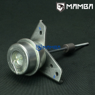

Актуатор турбины подключается к перепускнопу клапану через шток и рычаг.
Две гайки на штоке по обеим сторонам рычага удерживают его на месте.
Этот шток просто толкает (открывает клапан) или тянет (закрывает). Но опять же, актуатор — это тоже только механическая часть. Так что, вам всё ещё нужно что-то, что будет этим управлять.

Шток актуатора
Чтобы осмотреть шток актуатора, вам нужно снять датчик кислорода и теплозащитный экран. Иногда гайки, которые удерживают шток актуатора и рычаг заслонки вместе, ослабляются или даже отваливаются.
Проверьте, правильно ли расположен рычаг клапана на штоке актуатора. Ближайшая к актуатору гайка должна быть на 14 полных оборотов от конца резьбы со стороны актуатора.
Пока гайки ослаблены, проверьте движение рычага заслонки waste gate. Вы должны быть в состоянии достаточно легко перемещать его вдоль рычага актуатора. Если нет никакого движения, заслонка неисправна и вам нужна замена турбины.
БУДЬТЕ ОСТОРОЖНЫ, ЗАТЯГИВАЯ ГАЙКИ СНОВА. Убедитесь, что они плотно затянуты, но не применяйте СЛИШКОМ БОЛЬШЕЕ усилие, так как это может повредить рычаг перепускного клапана и добавит вам новую головную боль.
Если все выглядит хорошо, затяните гайки и переходите к проверке движения актуатора. Правой рукой поместите большой палец на актуатор, а указательным и средним пальцем захватите круглый наконечник на рычаге актуатора. Переместите круглую наконечник в сторону актуатора. Должен быть ход примерно 1 см. Если его нет, то актуатор неисправен и вам нужна замена турбины целиком, если только вы не найдёте где-то подержанный или новый рабочий актуатор.
