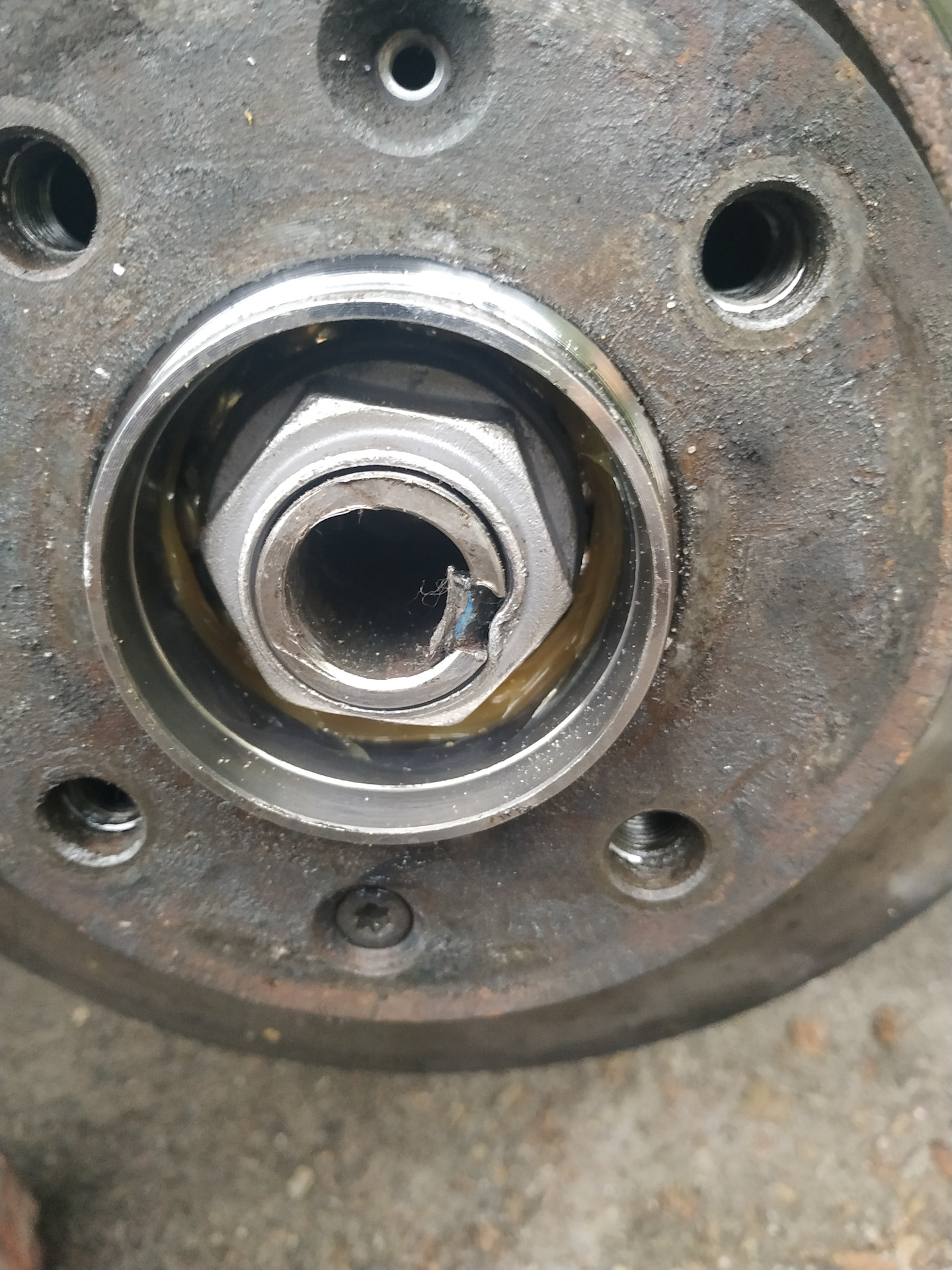

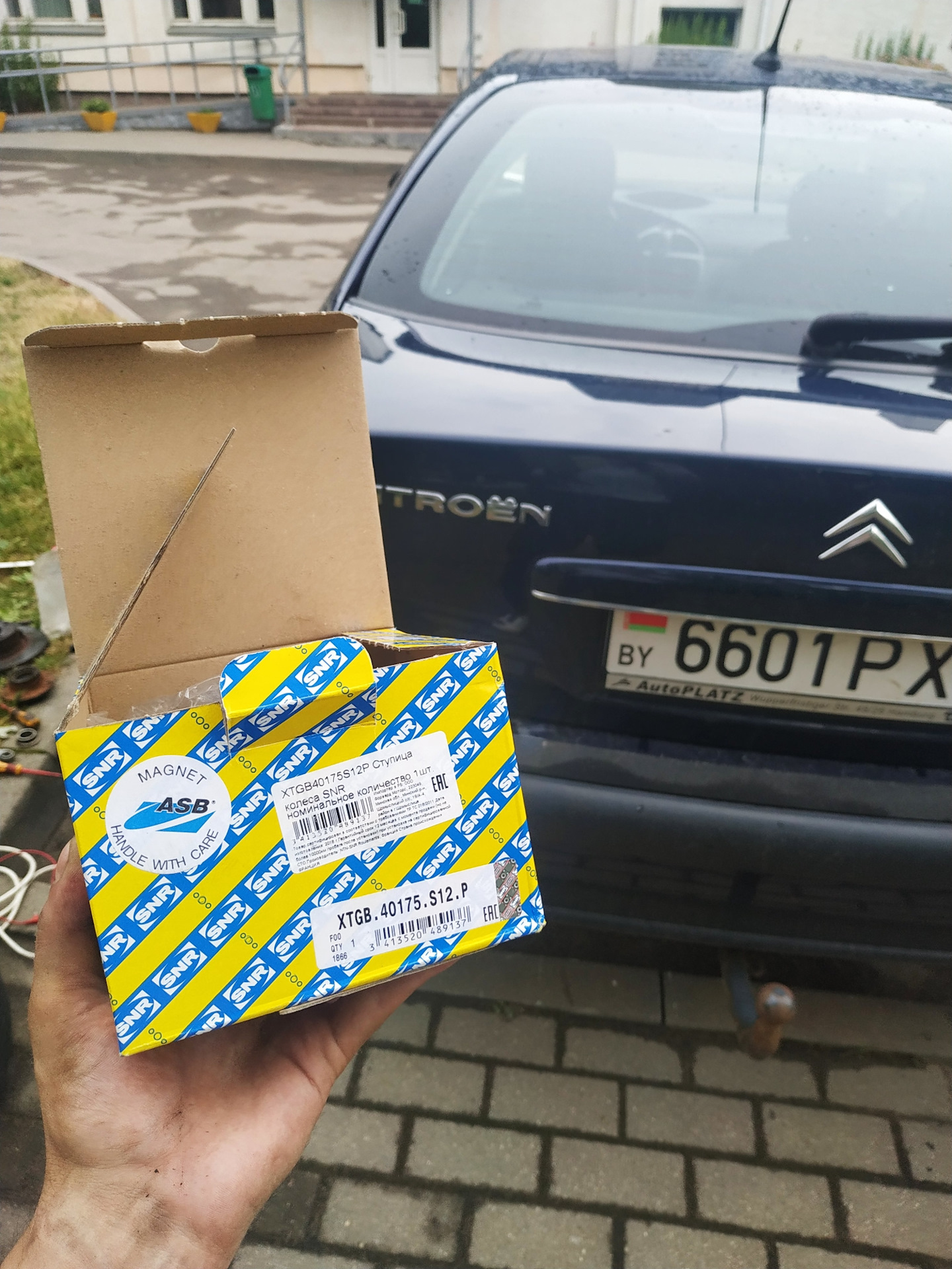

Всем привет, ну а у меня неделя подвески) Сегодня меняем заднюю ступицу) Для этого понадобится сама ступица в моем случае SNR (XTGB40175S12P). Далее:
1) Снимаем колпачок ступичной гайки и на стоящем на колесе автомобиле откручиваем гайку на 40 мм, у меня не было такой, поэтому взял на 41 и все нормально открутилось)

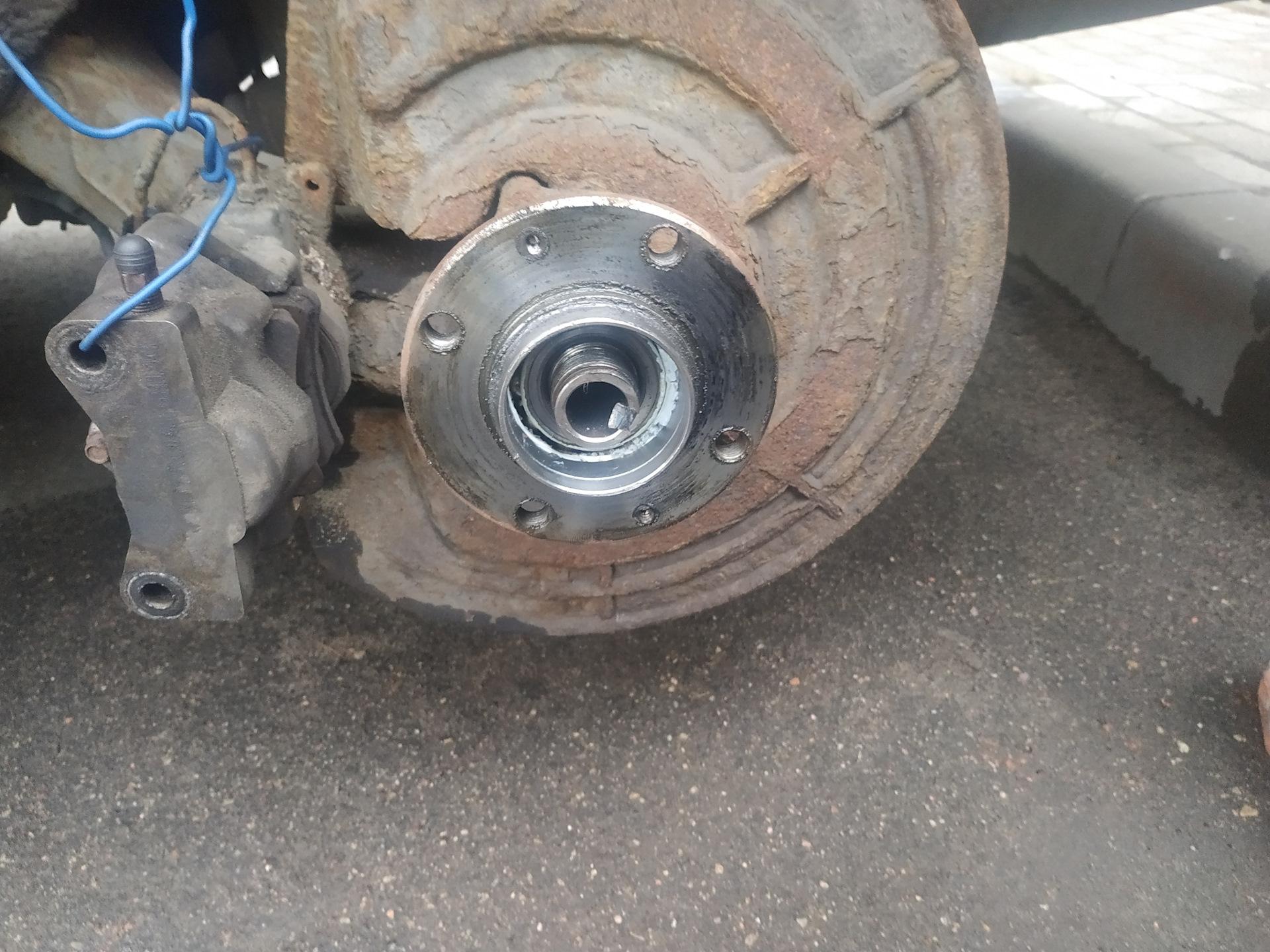

2)Домкратим авто и снимаем колесо.

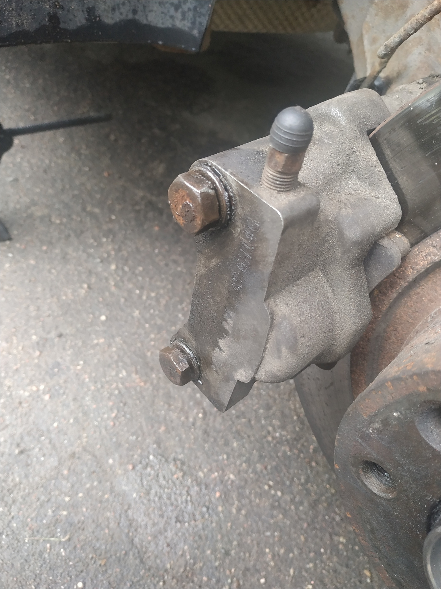

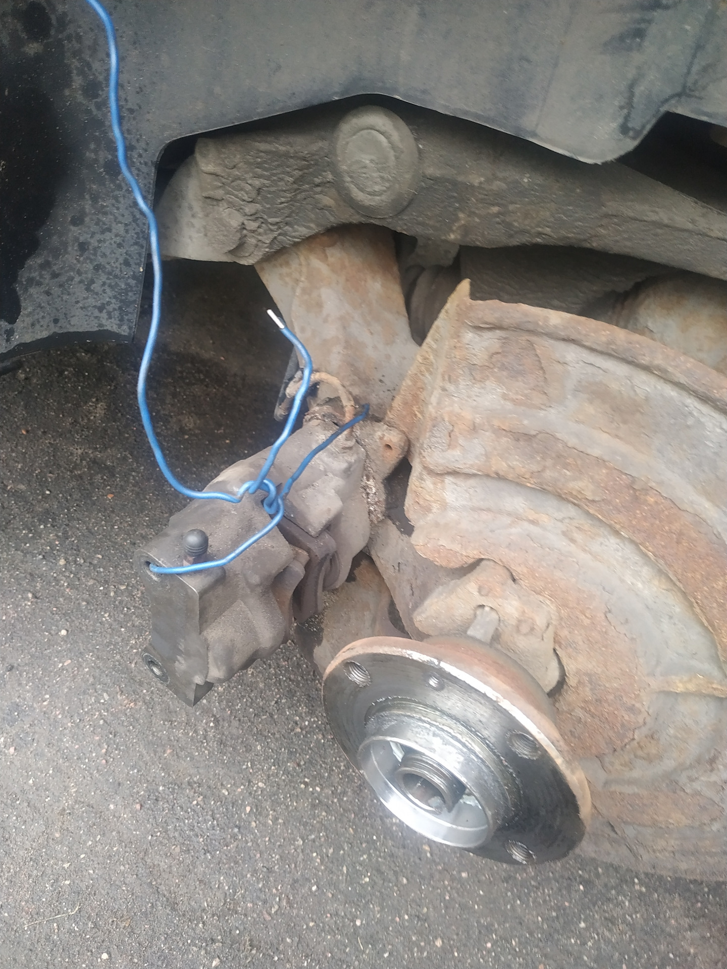

3) Далее снимаем суппорт, там 2 болта на 16 мм, если раньше крутили их то открутятся, если нет, придется воспользоваться горелкой. После того как открутили нужно подвесить суппорт см.фото.

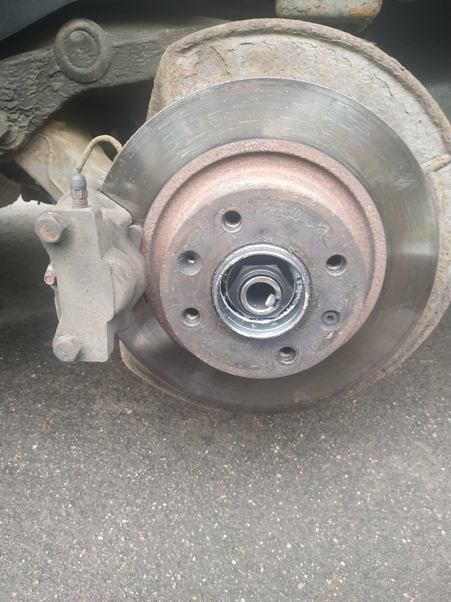

4) Далее откручиваем тормозной диск от ступицы там два торкса Т-30.

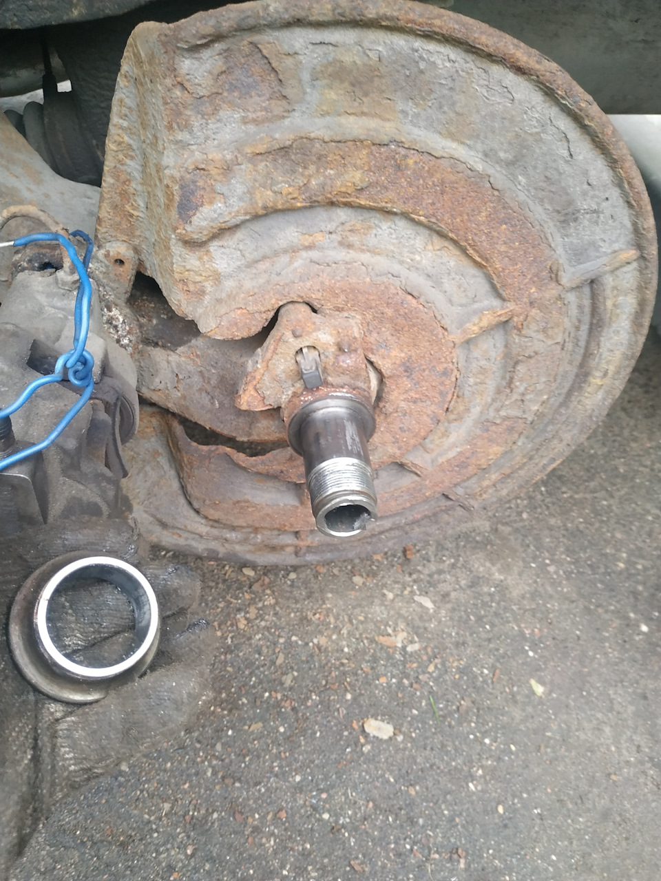

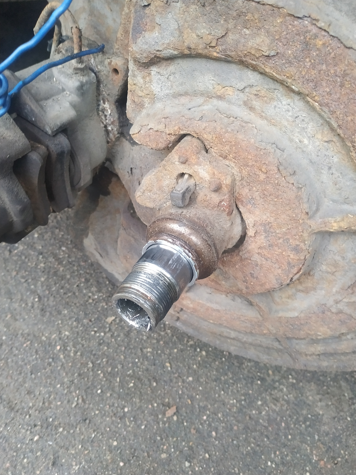

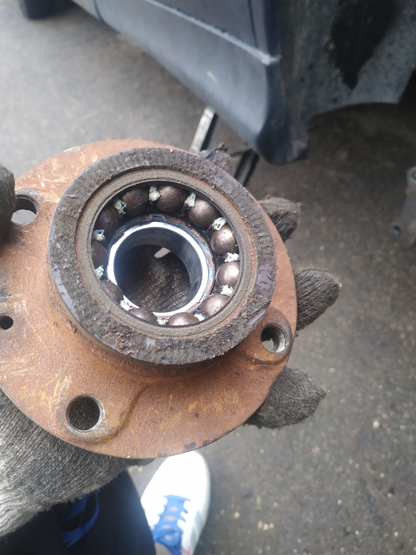

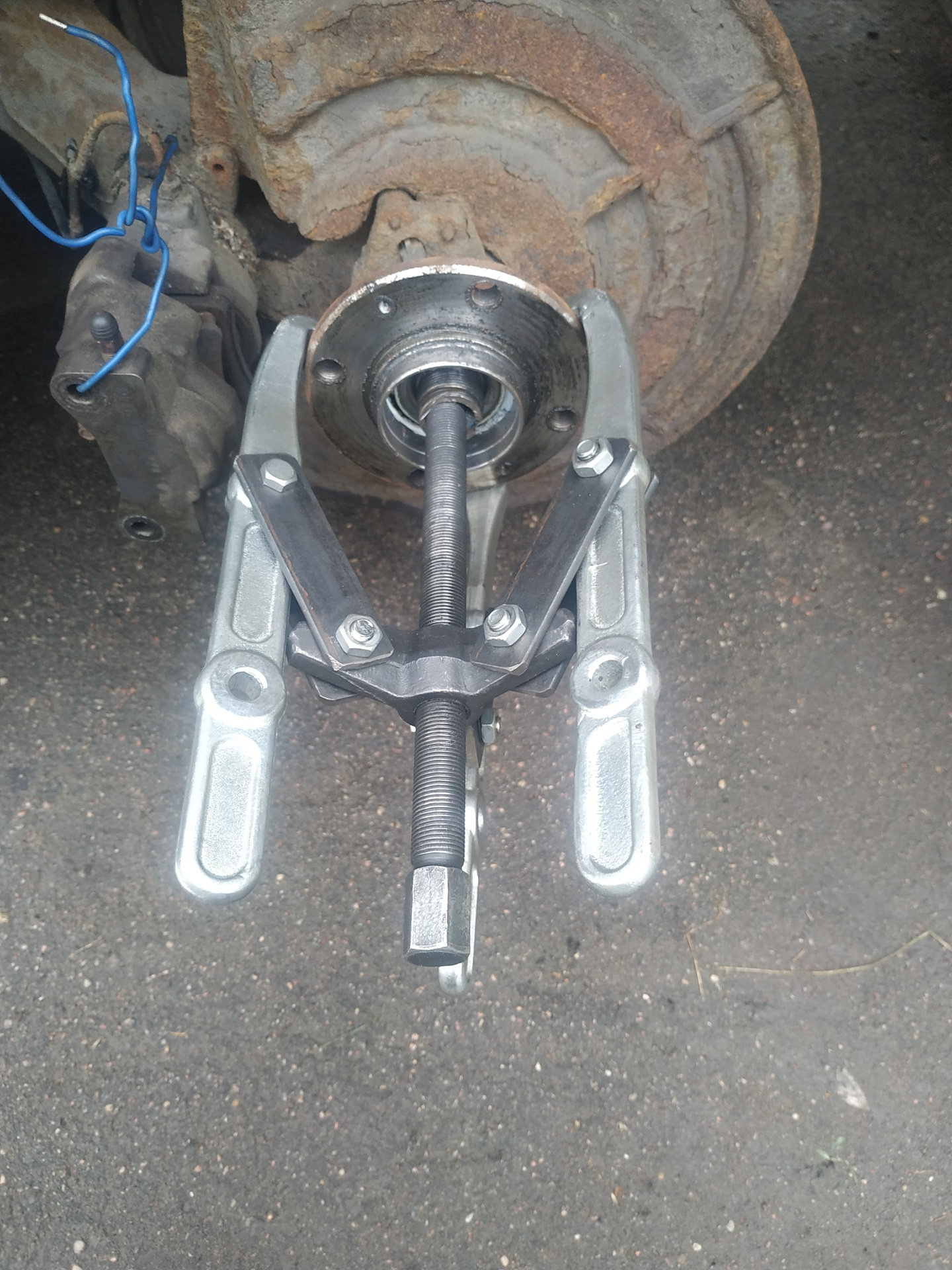

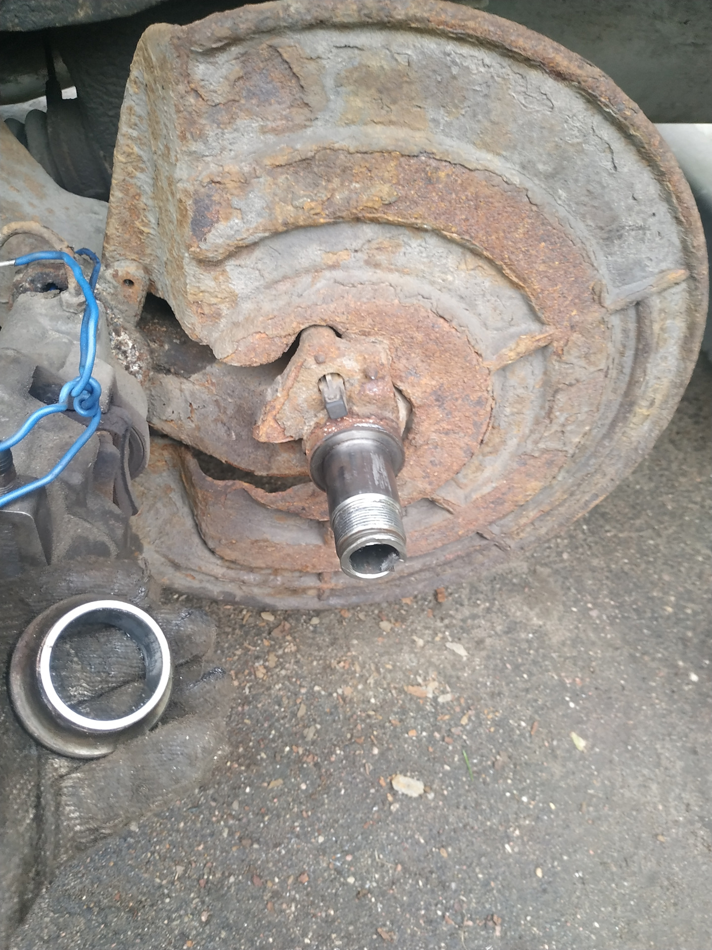

5) Ну а теперь самое интересное пытаемся стянуть ступицу, я воспользовался съемником см.фото, можно пытаться отступать молотком, но с опорным диском это не очень удобно. Мне как всегда "повезло" и внутренняя обойма подшипника осталась на полуоси ((
Пришлось ее пол часа стягивать оттуда. Так долго наверное по неопытности)

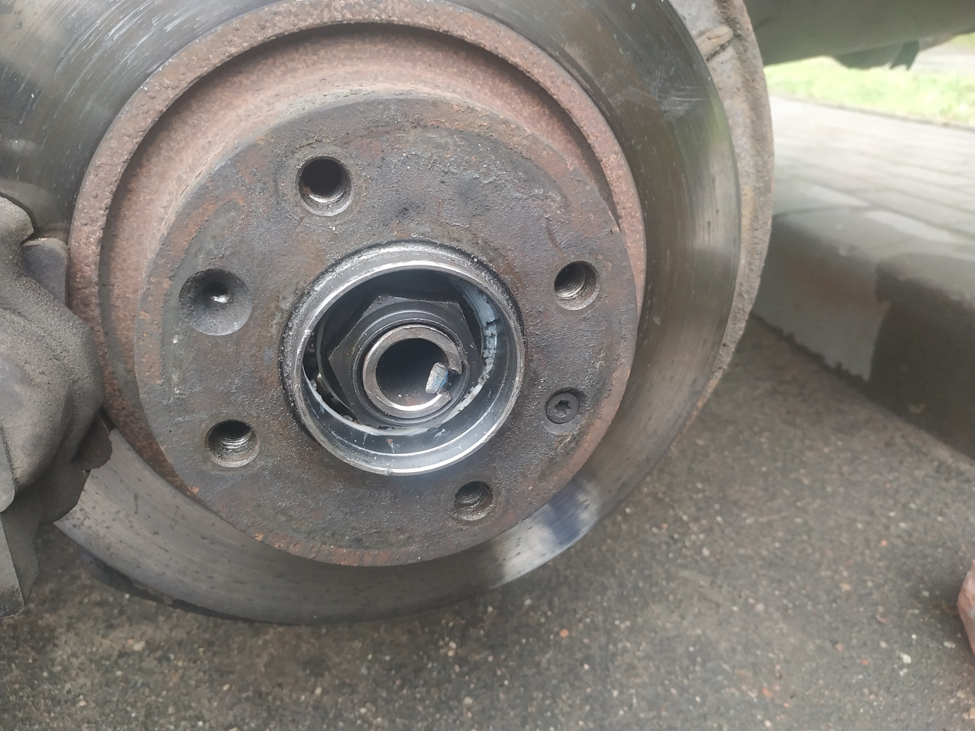

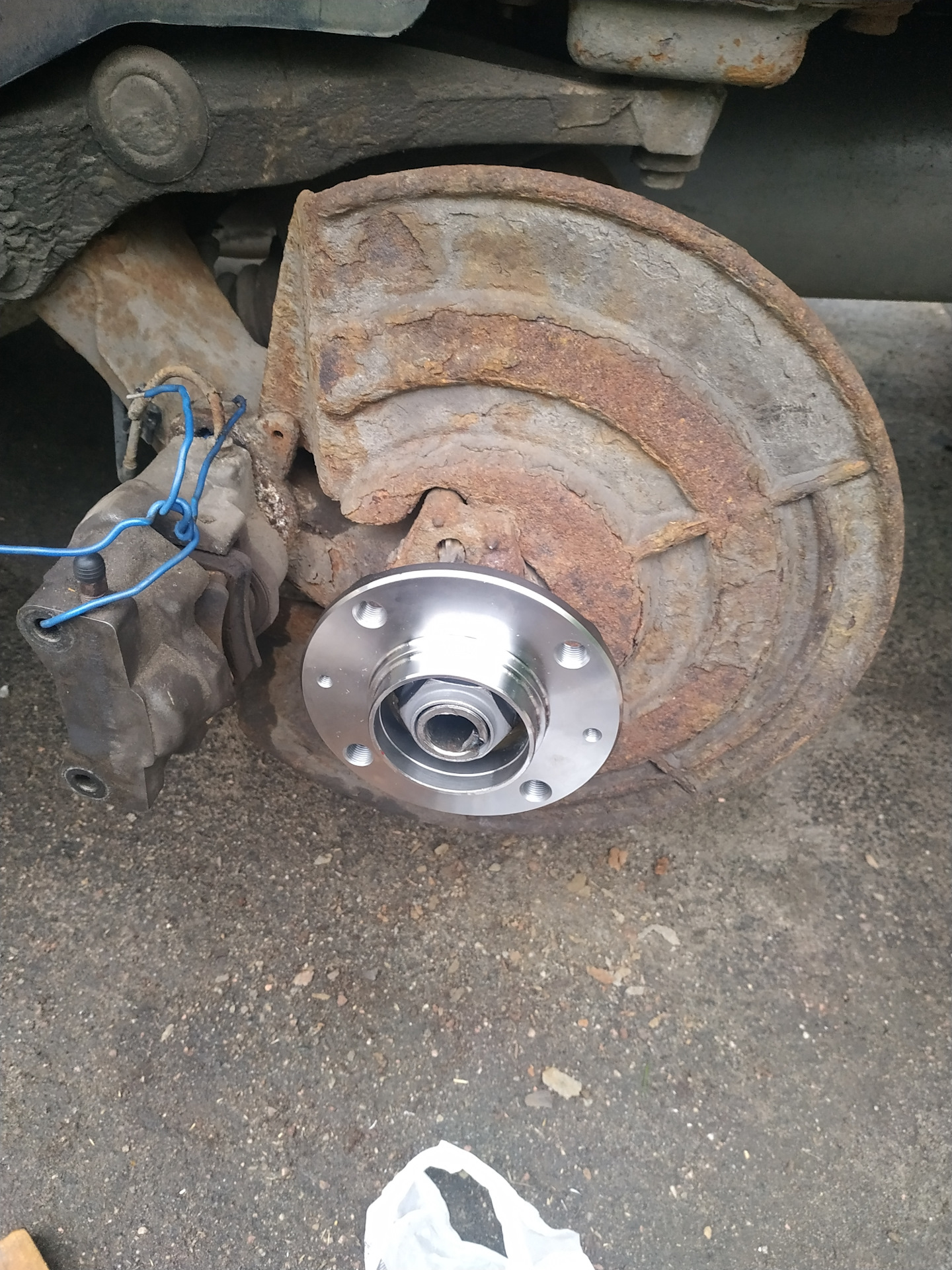

6) После того как все демонтировано приступаем к монтажу)Одеваем ступицу ровно на полуось и через брусок начинаем ее забивать молотком, пока не появится пару витков. Как только они появились накручиваем гайку и дальше прессуем ей) Зажимаем гайку нужным усилием и не забываем зачеканить.Ну а дальше сборка в обратном порядке) Извиняюсь за то что фотки в разнобой, не до конца научился пользоваться драйвом)

Добрый день. Вам очень повезло, при замене ступицы, не всем так везёт. Перед сборкой узла, заодно нужно было и с суппортом по работать. А в частности почистить отверстия под болты-сверлом диаметром 10 . При установки болты смазать МС1600 или медной смазкой(я делал с медной). Между суппортом и рычагом проложить пропитанную салидолом, литолом и т.п смазкой картонку(это делал я так). Тогда вы забыли бы про эту сторону на долго.-имеется в виду о ремонте. А так все описано правильно.

Просто у меня (или показалось) гайка вроде побольше выходит наружу.
Так вы чуть что загляните за тормозной диск гляньте дошла ли ступица до конца)Но думаю 100% у вас дошла, т.к когда появляется резьба там остаётся уже не так много)
…у меня там всё родное еще.
Ааа я думал вы поставили и сомневайтесь)
То есть, я так понял, подзабил ступицу молотком, пока не обнаружилась резьба на цапфе, и далее гайкой до упора? Сел ли в этом случае подшипник до буртика (до конца), и встал ли как положено при этом суппорт относительно диска?
Если бы не до конца села ступица, то датчик абс выдавал бы ошибку. Я когда то менял передний подшипник, и случайно при запрессовке на милиметр или даже меньше утопил магнитное кольцо на подшипнике на которое реагирует датчик абс, после сборки стала выскакивать ошибка есп-абс, пришлось ставить новый подшипник .
