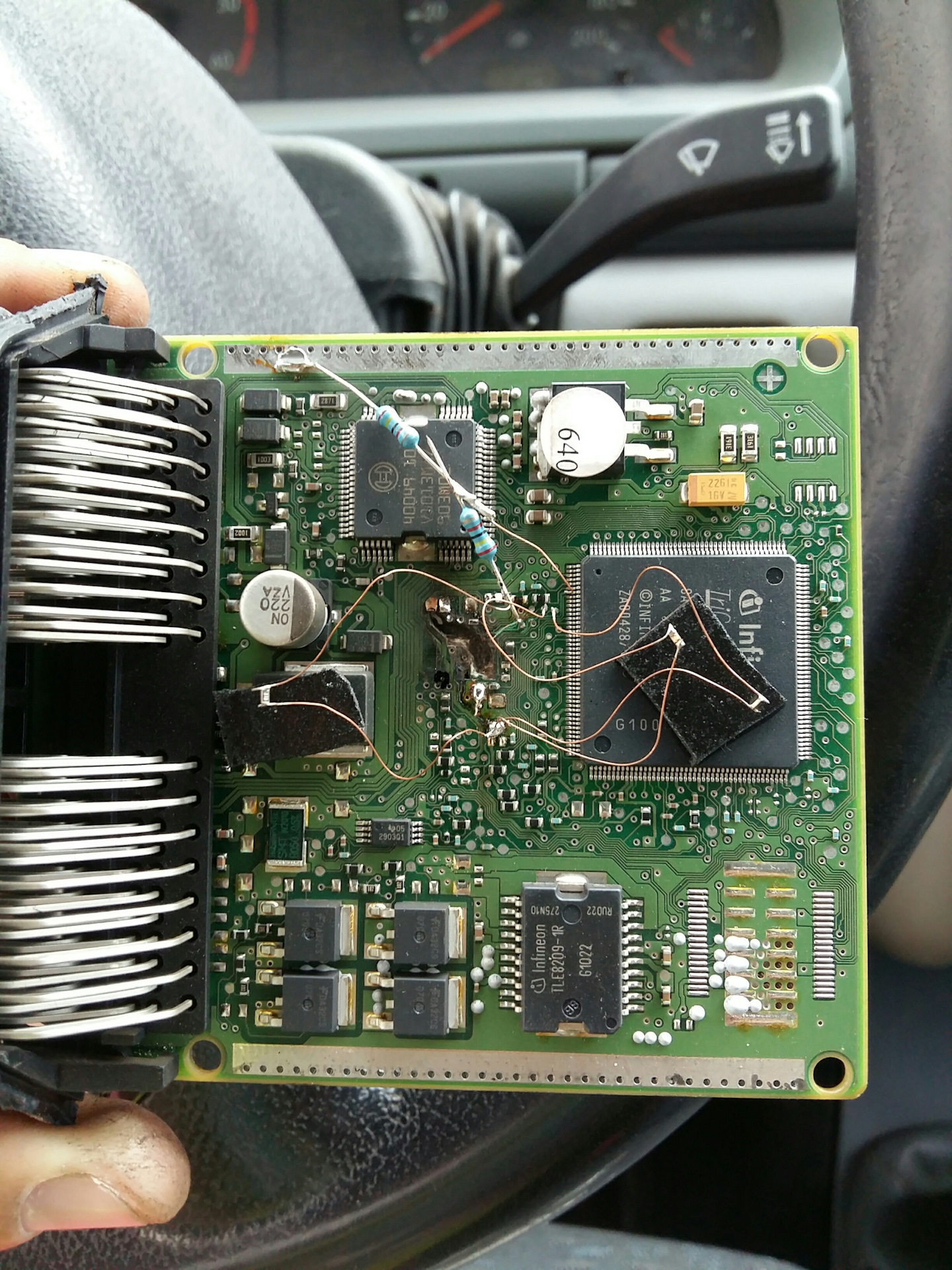

С момента покупки меня мучили несколько ошибок жду, которые не сбрасывались и мешали правильной работе эбу. А именно ошибка расходежние сигналов датчика педали тормоза А и В, так же различные ошибки дмрв, ошибка дк1, ошибка датчика положения распредвала. Но самое интересное, машина двигается и расход около 14 литров бензина в городе. Бесило только переодическая тупость. Начитавшись драйва, назрели пару мыслей, либо проводка, либо мозги. Решил начать с проводки. Ничего криминального я не обнаружил, Проводка до дк2 цела и невредима. Почти всю машину перевернул, прозвонил на поиск крротышей. Криминала нет. Все цело. Скруток, разрезов проводов вообще нет. Видимо предыдущий хозяин вообще никуда никогда не лазил. Все как с новья, только пыльное. Единственное, что меня смущало, это разъем дмрв, он был не родной, его меняли. Ну да ладно, покопался, забыл так и ездил. Сегодня опять решил полазить в проводке. Решаю снять эбу и проверить его на криминал. И тут меня ждал сюрприз. (((
Теперь вот встал вопрос, покупать новые или нет. На драйве читал способ обхода сгоревших мозгов, то есть шанс есть. Ну и надо понять, от чего мозги погорели, чтобы в случае установки новых мозгов, фаталити не произошло ещё раз. Мысль в том, что замкнул разъем дмрв и все это прогорело из за него. Нашел один пин прогоревшие и не доходящий до дорожки, пропаяю и завтра Попробую мозги на место поставить, если не поможет, попробую вариант с прокидкой доп масс на дк1 и дк2 как тут пишут на драйве. Чёт покупать новые мозги пока нет желания. И возможности тоже

Это два варианта:
— либо проводка на ДК2 подгарает и на массу к мозгам коротит;
— либо вообще на рабочем, заведённом движке массу с АКБ снимали, а может и плюсовую !
Больше не вижу повода .
Не знаю будет ли это открытием, но походу я нашел ещё одну причину, это коротыш на проводке дмрв. Так как вся проводка по ДК 1 и ДК 2 полностью перетряхнуть и проверена (прозвонена). С ней все в порядке. Проблему уже решил, поставлены другие мозги и там все ок, без ошибок. Об этом будет вскоре отдельный пост
Я как только купил Патрика — сразу разъем у ДМРВ заизолировал правда черной изолентой ! Так и механическая и гидроизоляционная защита получилась . Некоторые разворачивают на 90°, главное — чтоб этот разъем к горизонту под 45° был!

Да Да Да. Эти ДМРВ способны убить мозги в корень! Было такое с Январь 5.1 ДМРВ имел прямой прозвон *КЗ и убивал процессор в хлам

Дк2 коротнул, мозги сгорели, классика.
Проводка дк 2 абсолютно целая. Я проверил. Знаю я эту классику. Вот сижу думаю, от чего же все таки коротнуло.
Так её заменили поди?
Ну тогда если только косу целиком. Гофра родная, не тронутая до дк2. Не думаю, что меняли. Я первым делом это и проверил
Вот посмотри видео как горят мозги по коротышу ДК2.
Картина маслом, место прогара один в один.
Ну и в любом случае мозги копеешные, та порнография что на фото не вселяет доверия.на кочке коротнут провода и снова сгорят.

О кстати пришла идея почему мозги могли сгореть, поставили ДК то 71 боша, у него сопротивление в 2 раза меньше может из-за этого? Хотя тут заканапатило то прилично, как будто имено коротыш.
Дк2? Надо глянуть. Только как определить
Так мозги восстановлены.Вкрутил не тот ДК2 с разбора, сжег мозги, понял ошибку, восстановил мозги вкрутил "тот" дк2

внутри ДК2 тоже может замыкать.
Жесть. Правильно думаешь, что надо найти причину возгорания мозгов
