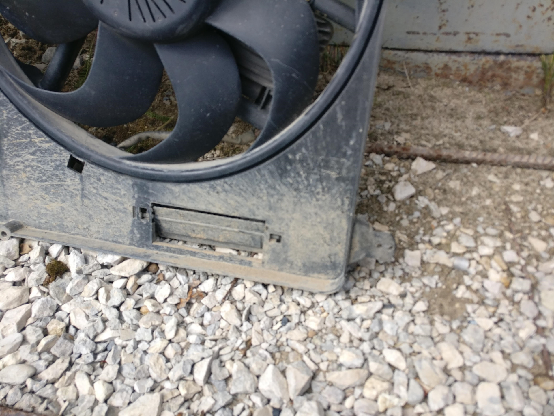

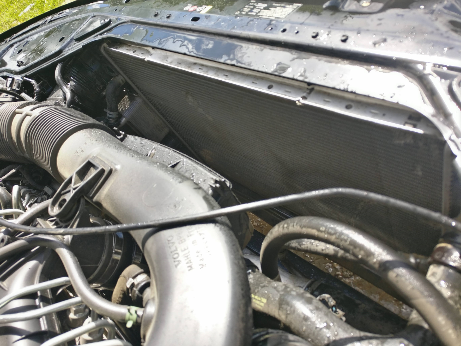

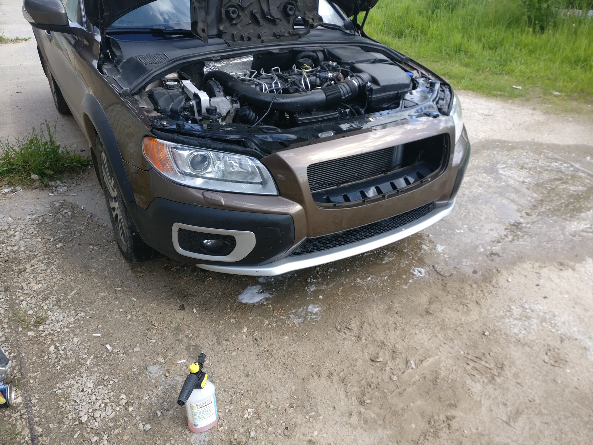

Вообщем как и все решил помыть радиаторы без снятия, так как у нас не столица и нет профильных центров, все делаем своими руками при помощи мойки керхер.
Опирался на опыт Мойка радиаторов, самостоятельно.
Вообщем все было в одуванчиках и мухах, но не критично, тополей у нас мало.
Самое трудное снять блок вентиляторов, пришлось помучаться и применить силу.
Главное во время мойки отрегулировать струю керхера, так что бы не загибало ребра.
Часть сот загнуто, но это уже было до меня, видимо предыдущий владелец при разборке в сервисе их погнул. промывка со снятием, если верить накладным была сделана в мае 2017 года.
P.S. не пинайте за качество фото, на телефоне что то с камерой, перестала фокусировать.

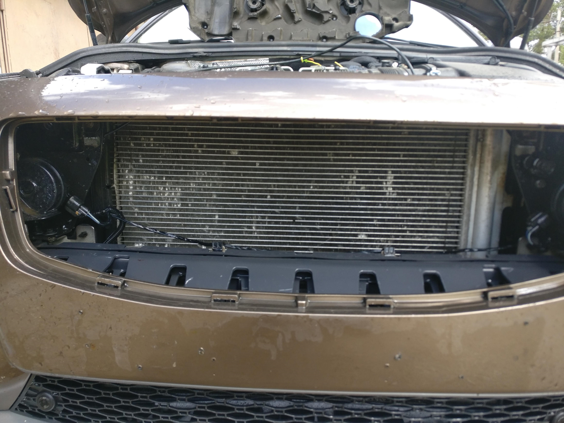

Тоже помыл без снятия www.drive2.ru/l/534022903079895495/
Только бампер скидывал — бОльше открывается площадь для мытья. Карлсона не снимал не вижу смысла.
Да, видал. Красавчег! Я не стал снимать. Ехал сегодня 200 км. следил за температурой ОЖ и АКПП, более 94С не поднималась, на улице 29 было. Раньше до 98 доходила ОЖ.
Сниять поставить 5 минут на одну операцию не торопясь — 8 винтов в подкрылках 6 пистонов сверху и 3 снизу. Основное подержать полуснятым для разделения разъёмов и шланга омывайки. Детский стульчик как раз в размер. Ну и когда бампер снимаешь в .дцатый раз вопросов нет.
В кульке внизу кстати самая грязь его мыл дольше всего
Я радики мыл слабокислым раствором смеси соляной и ортофосфорной кислот со спиртом и ПАВ. Аналог Дезоксил-2, только гораздо менее концентрированный. pH ~ 5,6.
Радиаторы алюминиевые и высокощелочную химию (а химия для мойки ДВС и ЛКП вся щелочная) применять не стоит — снимите к чертям всю оксидную пленку.
Естественно, потом все промывается водой с небольшим количеством автошампуня (любого, важно дать пену) и водой.
Я пенидил на радиаторы насадкой Керхер и смывал.
Пенили щелочное средство. Если с пропорциями не переборщить, а лучше развести пониже рекомендованной, то нормально.
Разводил по минимуму. Все промывал, литров 150 потратил судя по бачку.
2/3 ванной:) Нормально так:) Я тратил три ведра максимум и обычный помповый распылитель)))
Даже со снятием с расчленением пакета радиаторов, с мойкой под хорошим давлением то что набито внутри нормально не удаляется. Кулек и то что за ним вообще не мытыми остались?
У меня как то случайно свалился прислоненный к стенке отмытый на мойке и высохший почти кулек. Упал он как бы плашмя, когда я его поднял чтобы поставить обратно, то охренел — сколько песка и каких то еще мелких частиц грязи оттуда высыпалось. Я еще его также плашмя с сантиметров 20 несколько раз побросал, а грязь и песок все высыпались. В радиаторе охлаждения двигателя и конденсаторе кондиционера тоже самое набивается.
Согласен, что мойка без разбора это полумера. но все же радиаторы на вид чище. нет возможности сделать с разбором. Негде кондиционер потом заправить. А в сервис отдавать себе дороже выйдет, одни рукожопы без опыта.
