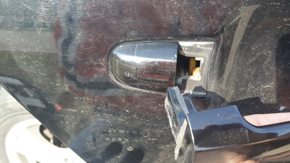

Хочу рассказать Вам о своем личном опыте в ремонте ручки (внешней) открытия двери автомобиля.

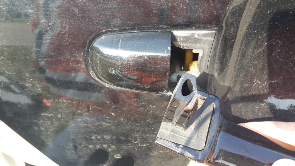

Необходимость ее ремонта была вызвана банальной причиной – поломкой, произошедшей по вине пассажира, который слишком сильно ее дернул в то время, когда дверь была заблокирована (закрыта) из салона.
В результате большого усилия на ручку родная корейская деталь не выдержала такой чрезмерной настойчивости пассажира и сломалась.
Вот фото:
Линия разлома ручки выделена на картинке красным цветом:
Как только ручка треснула ее отломанная часть (выделена на предыдущем фото красным кругом) упала внутрь двери, остальная же часть ручки осталась на своем месте.
Так же были немного сломаны ограничительные бортики пластиковой детали механизма держателя ручки.
Сперва я решил купить новую ручку. Однако после понял, что из двери мне обязательно нужно достать обломок, так как он будет дребезжать при езде. Далее, коль я все же решил его доставать, возникла мысль попытаться склеить ручку.

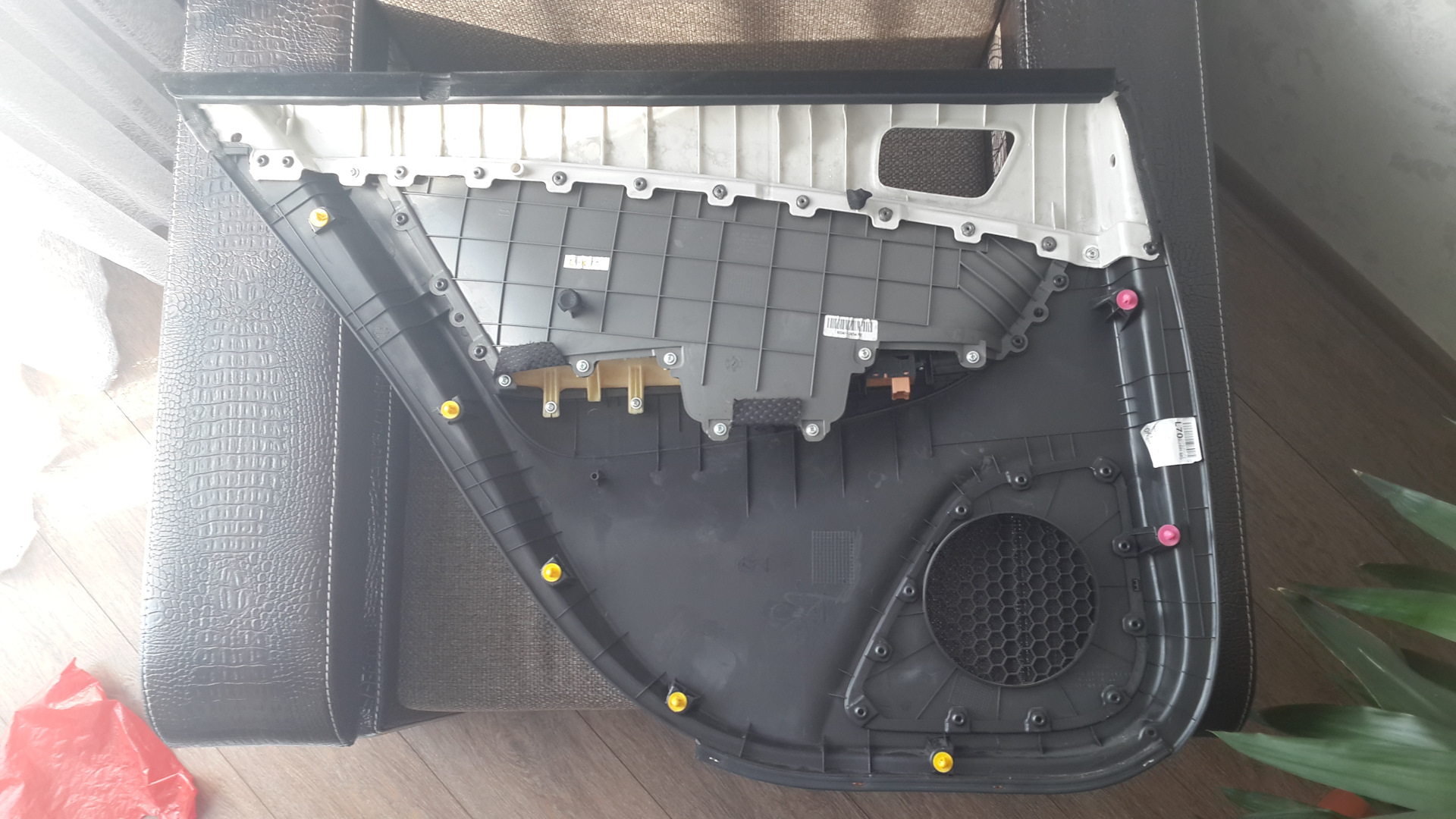

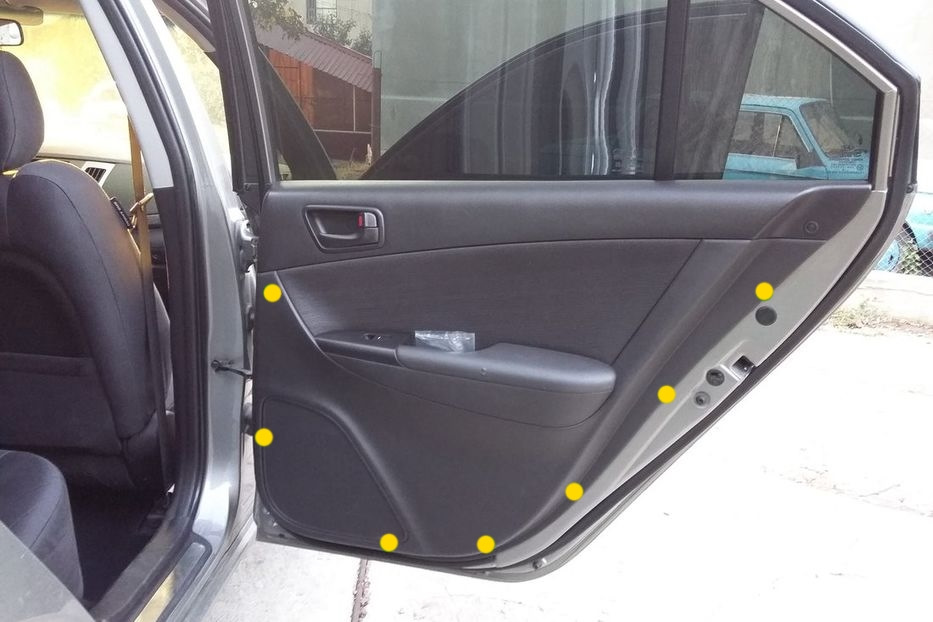

Сначала я снял декоративную пластиковую обшивку двери.
На механизме ее снятия я остановлюсь подробнее.
Первым делом откручиваем 5 саморезов. На картинке их места обозначены красными точками:
Вот детальные фото мест некоторых саморезов:
Далее нам необходимо аккуратно отщелкнуть клипсы пластиковой панели. Их там достаточно. На картинке места клипс обозначены желтыми точками:
Вот фото:
Фото клипс на снятой панели (желтые и розовые):
Первым делом отсоединяйте самую крайнюю клипсу. Начинаем отщелкивать снищу двигайтесь ПОСЛЕДОВАТЕЛЬНО к другим клипсам. После того, как все клипсы будет отсоединены пластиковую панель необходимо СДВИНУТЬ ВВЕРХ делая это исключительно параллельно двери.
!ВНИМАНИЕ!
Ни в коем случае не тяните ее на себя, так как такими действиями Вы просто-напросто сломаете некоторые детали крепежа верхней части панели (где резинка панели соприкасается со стеклом). Говорю это на основе личного опыта, так как сам сломал пару штук.

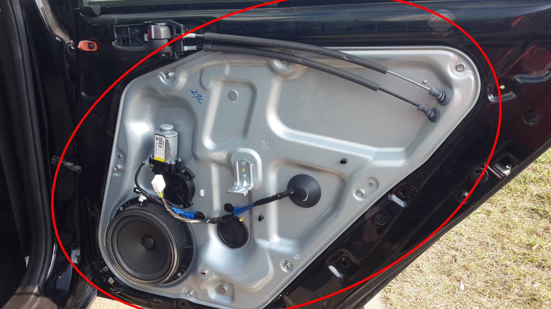

Сняв декоративную пластиковую обшивку двери вы увидите алюминиевый щит. Он держится на болтах. Вот они на фото (красный цвет):
Сам алюминиевый щит, помимо болтов, также приклеен на двухсторонний скотч.
Помните, что даже, если вы открутите все болты алюминиевого щита, снять его вы не сможете, так как на нем с другой стороны имеется механизм (направляющая) подъемника стекла. Пока не отсоедините стекло снять щит не получится!

После отсоединяем всю проводку (крепеж) от алюминиевого щита и откручиваем все болты. Снимаем алюминиевый щит.
Я алюминиевый щит решил не снимать и единственным вариантом достать обломок ручки было использование проволоки с крючком на конце.
Проволоку просунул в самый большой монтажный лючок (№ 1 на картинке), а сам смотрел через другое, но уже не такое большое отверстие (№ 2 на картинке).
Через такое маленькое отверстие обломок был еле виден, но я все же приступил к его извлечению.
Спустя 40 минут итог был нулевым, то дернулась рука, то обломок соскочил с крючка буквально перед концом подъема. Ничего не получалось, нужно было делать на конце проволоки особый захват.
Вот фото:
Сделав другой особы крючок на конце проволоки и промучившись в общем еще около 1 часа отломанная часть ручки была поднята и успешно извлечена. В целом это было большим мучением для меня, но в итоге все получилось.

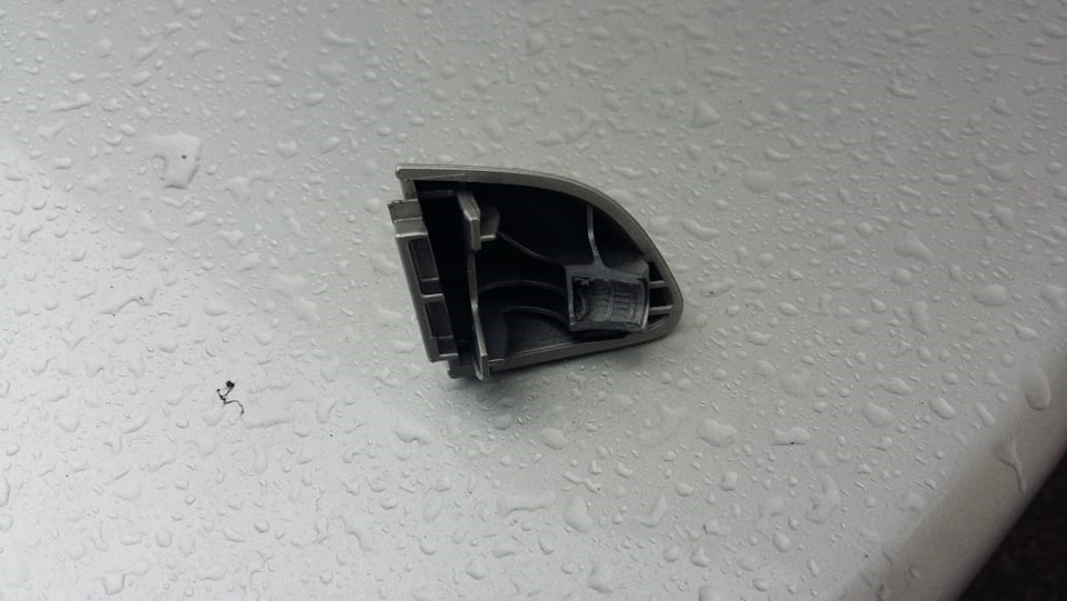

Теперь о снятии ручки.

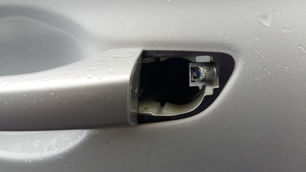

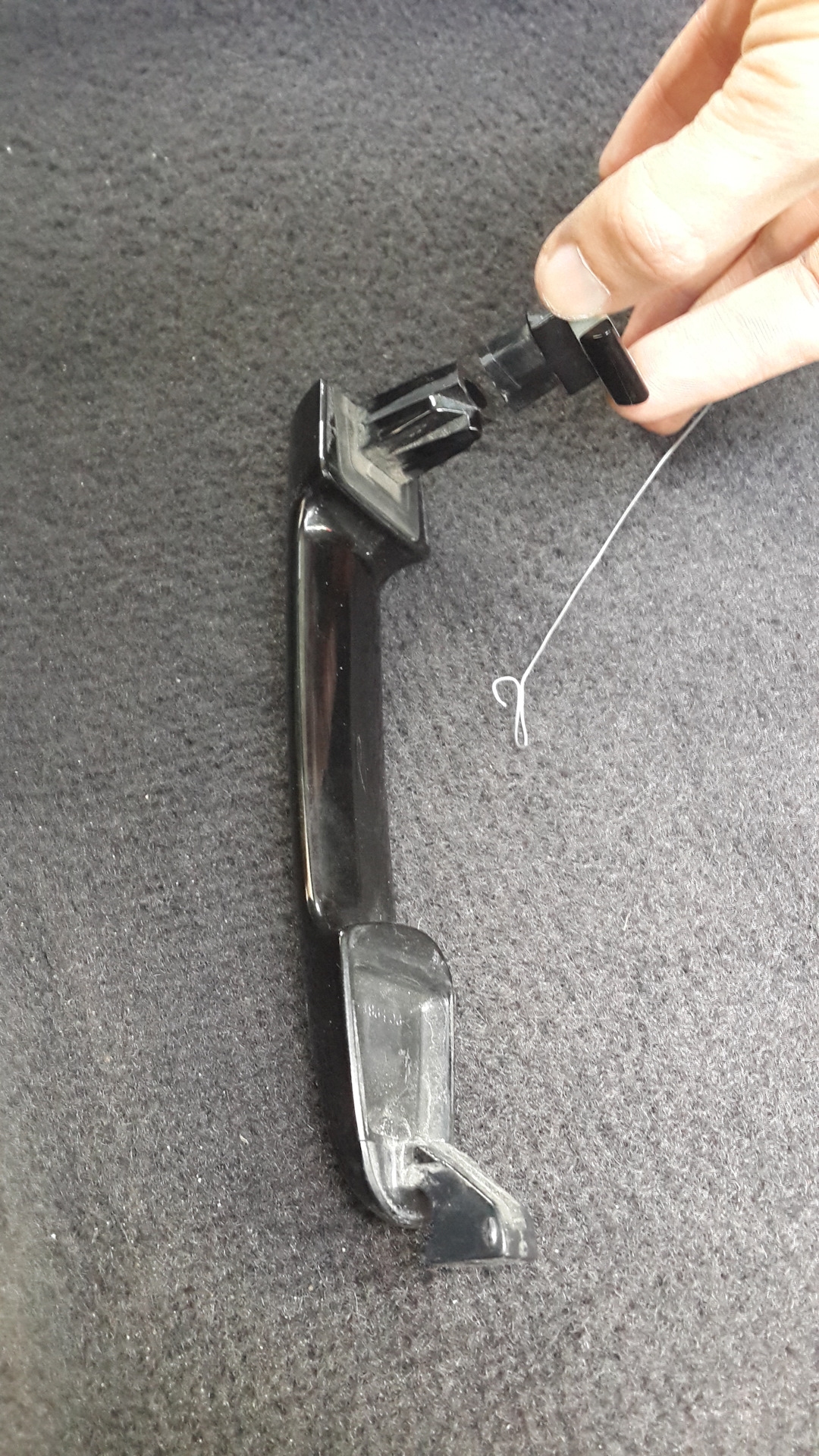

Хочу обратить Ваше внимание, что для того, что бы снять целую (несломанную) ручку необходимо открепить вот эту часть ручки.
Вот фото:

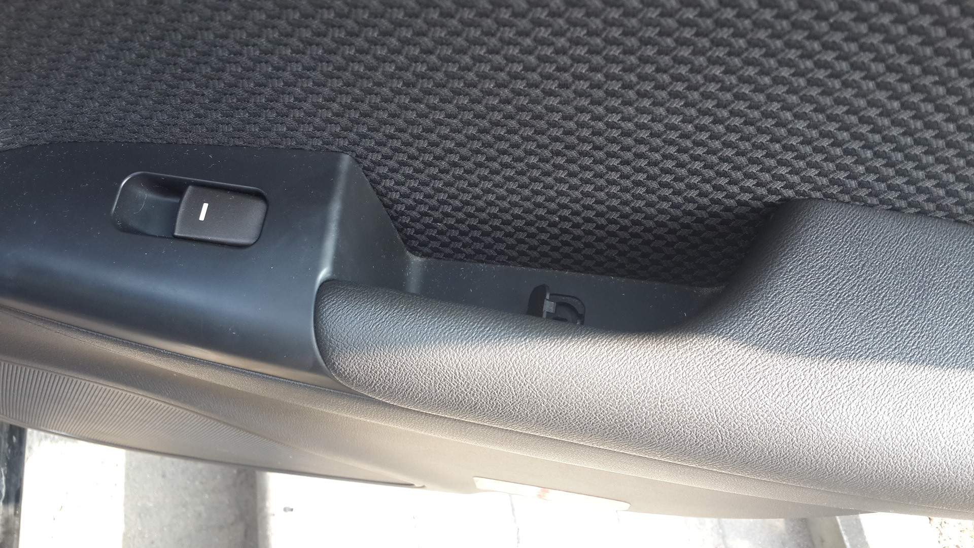

Эта деталь снимается очень просто, но самое главное, что снимать обшивку двери не нужно. Достаточно только снять не больную пластиковую заглушку, которая расположена на внутренней (салонной) части двери. Вот она:
Сняв заглушку Вы увидите в глубине шестигранный винт. Он и держит нашу деталь. Хочу предостеречь Вас в том, что, когда Вы будете его откручивать, он может упасть внутрь двери. Что бы этого не случилось используйте инструмент с магнитными насадками. И да…, заранее припаситесь дополнительным удлиняющим коленом для ключа, так как болт сидит очень глубоко.
Замечу, что мне магнитная насадка не помогла, болт открутился, более того он прокручивался, однако вылезти из посадочного отверстия не хотел. Магнитная насадка не могла его снять. Винт какими-то немыслимыми силами держался на месте.
Я нашел следующий выход. Угадайте, что… ? Конечно, проволока :)
Короче, этот злосчастный болт я вкрутил назад до половины (чтобы не вывалился). Взял проволоку, сделал петлю и накинул ее на болт. Проволоку затянул, тем самым крепко схватил ею болт.
Потом я снова взял инструмент и начал откручивать болт, параллельно тянув проволоку на себя. В итоге, инструмент открутил болт, а проволока помогла его сдернуть с мертвого места не дав ему упасть.
Помните, что отломанную ручку вы сможете достать без снятия этой приблуды, однако целую ручку назад без снятия Вы уже не поставите. Снимать придется в любом случае.

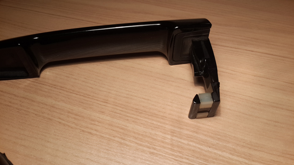

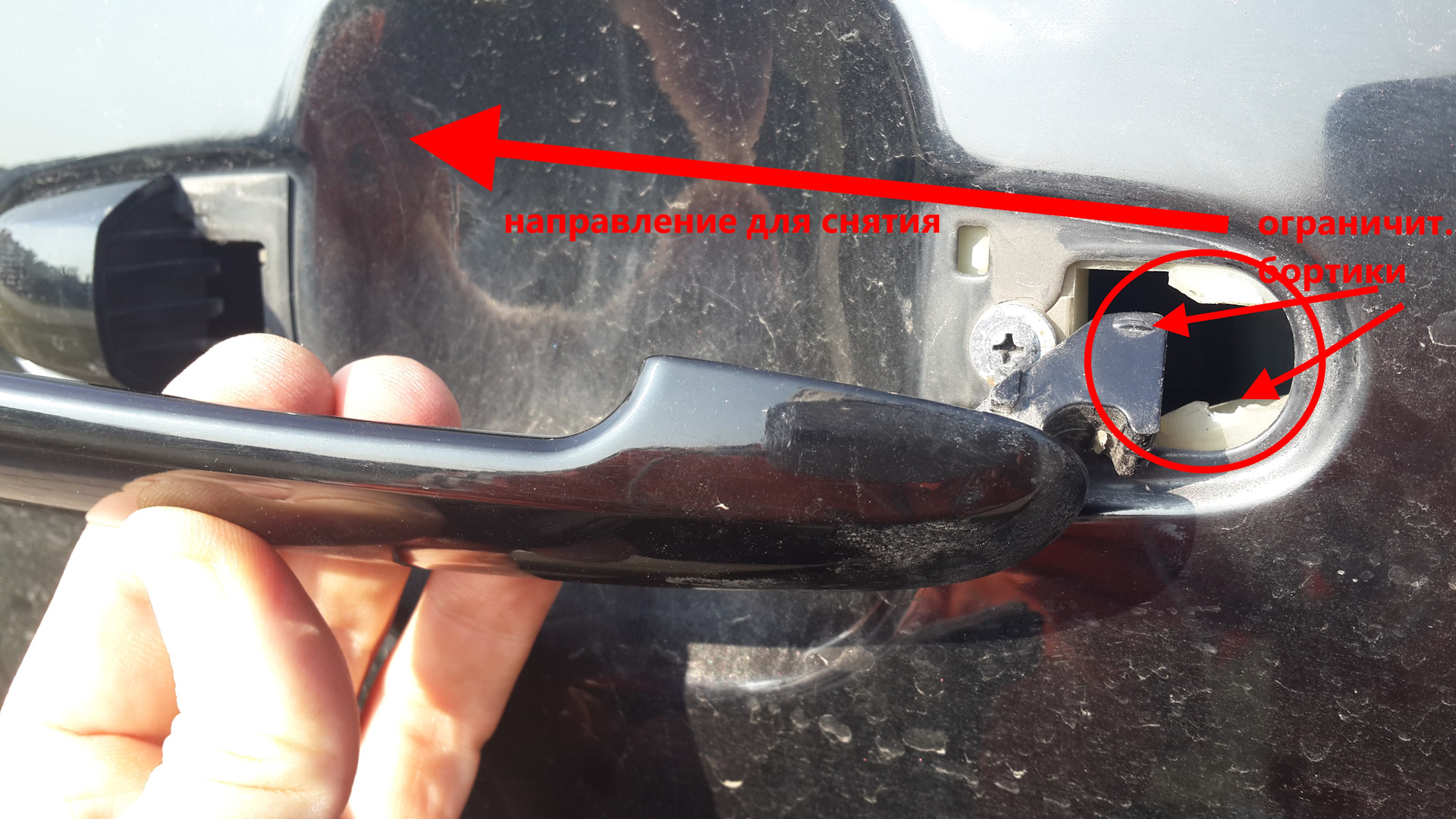

После того, как Вы снимете эту деталь отгибать ручку (как будто Вы открываете дверь) нельзя.
Это к слову о бортиках ограничителя ручки. Ручка должны быть в своем обычном положении (как она и стоит). Для того, что бы ее достать из своего посадочного места без повреждений ограничительных бортиков Вам просто необходимо сдвинуть ручку параллельно корпусу двери в направлении как указано на картинке:
Да, и еще один момент со снятием ручки. Так как у меня крючок ручки отломался от большого усилия, то это привело дополнительно к повреждению бортиков ограничителя ручки. Отломанные ограничители (выломанные части пластмассы) я приклеил на место. Здесь ничего сложно, единственное, что очень мелкие кусочки нужно было клеить.
Ручку склеил при помощи эпоксидной смолы, благо в ней были пустоты.
Первым делом залил штифт для усиления итоговой конструкции. Ручку со штифтом заполнил только до половины (выждал полного затвердения), что бы потом, когда заполнив полость второй (отломанной) части смола перетекла из нее и склеилась между собой не в точке разлома пластмассы.
Далее установил все на свои места в обратном порядке.

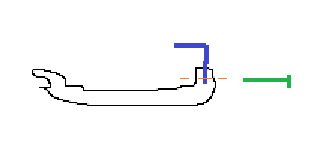

У меня уже отремонтированны две ручки: я не доставал отломавшуюся часть. Просто берём покупаем в строительном магазине металлический уголок наподобие такого как на рисунке.
rusconnect.ru/vars/images…99d25a9b3c5a80e603e72.jpg
Отпиливаем болгарином или ножовкой по металлу с одной стороны пластину так, чтобы ширина её заходила в отверстие обломанной ручки (туда куда автор болт загнал). Вторую половину уголка отпиливаем чтобы заходило за рычаг открывания (он виден если заглянуть в дырку после снятия ручки). Затем заливаем оставшееся пространство между ручкой и пластиной термоклеем( если есть) и просверливаем через пластмассу пластину, чтобы можно было вставить гвоздь. Заливать термоклеем можно уже после сверления, чтобы и гвоздь закрепить.можно хоть гвоздь, хоть кусок одножильного провода.
Получается вот так :
зелёный — гвоздь
синий — строительный уголок
ораньжевый — линия сверления
