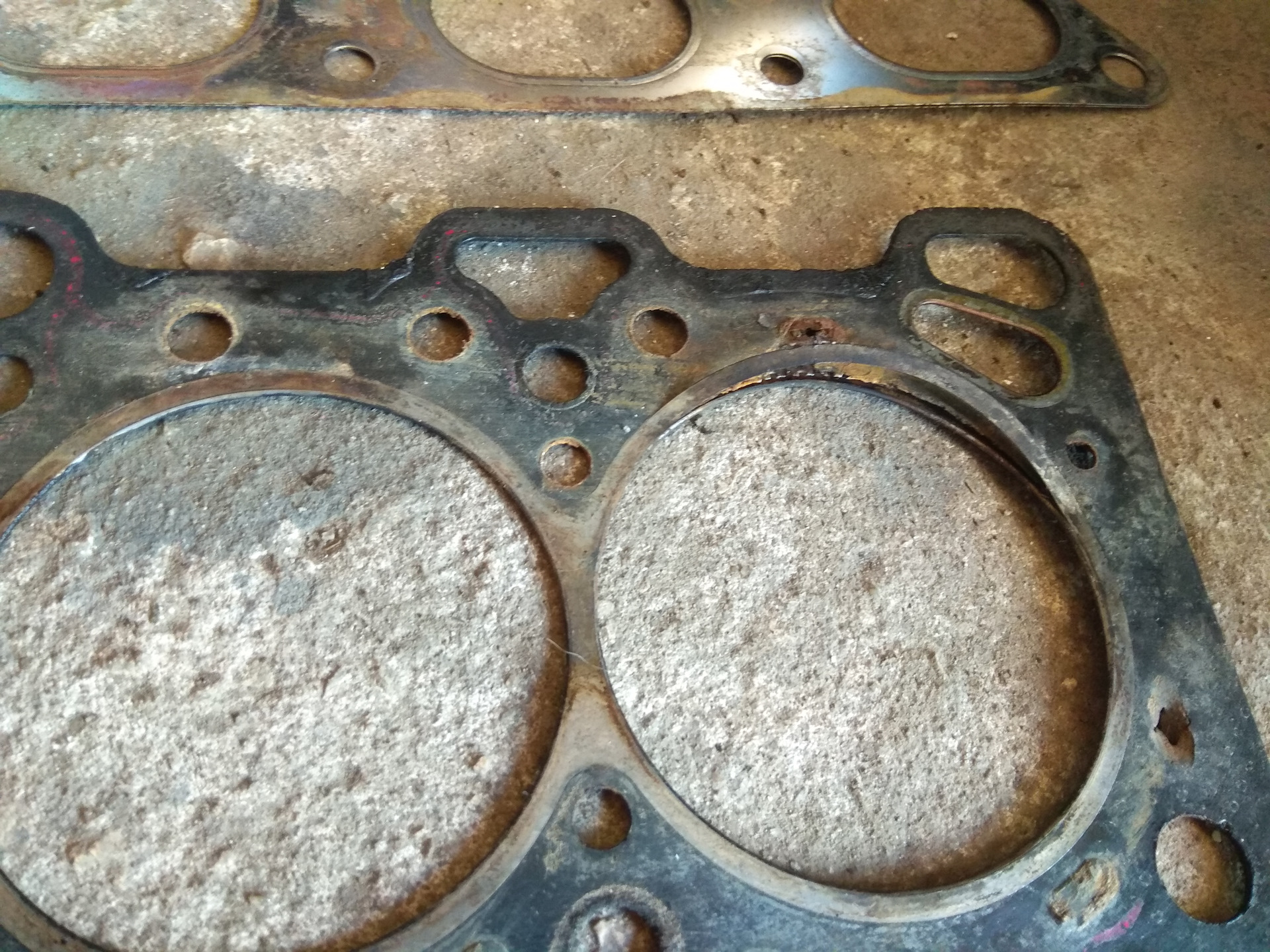

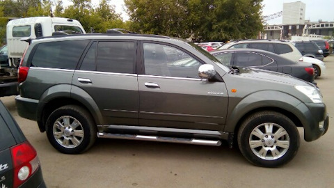

Ездил на рыбалку +- 100км из них километра два по грунтовке. Так вот, по трассе температура в среднем 92гр.(отслеживают по обд). Съехали на грунт, что то забыл последить за температурой, приезжаем на место… Епп…104гр. Ну думаю ладно ща на 2скорости на нейтралке всё охладится. Хрен там, поперла до 109, Карлсон проверил, работал как угорелый. Пришлось заглушить на такой температуре. Снова заглянул под капот, слышу бульки(они быстро прекратились), в районе расш.бачка лужа. Заглянул внутрь, а там жижа помутнела слегка…
На обратном пути выкрутасов с температурой не было(98гр. максимум).
Вопросы(сильно не пинайте, особо не шарю):
1) куда копать?
На сколько я понял, это термос залип и ож ходила по малому кругу.
2) почему около расш.бачка была лужа?
На выхи буду менять ож, хочу промыть печку и сделать разгрузку 4го цилиндра (в тройник перед помпой). Заменю термос на вахлер 82гр.(на лето) и хочу поменять темп.срабатывания карлсона на более раннюю.

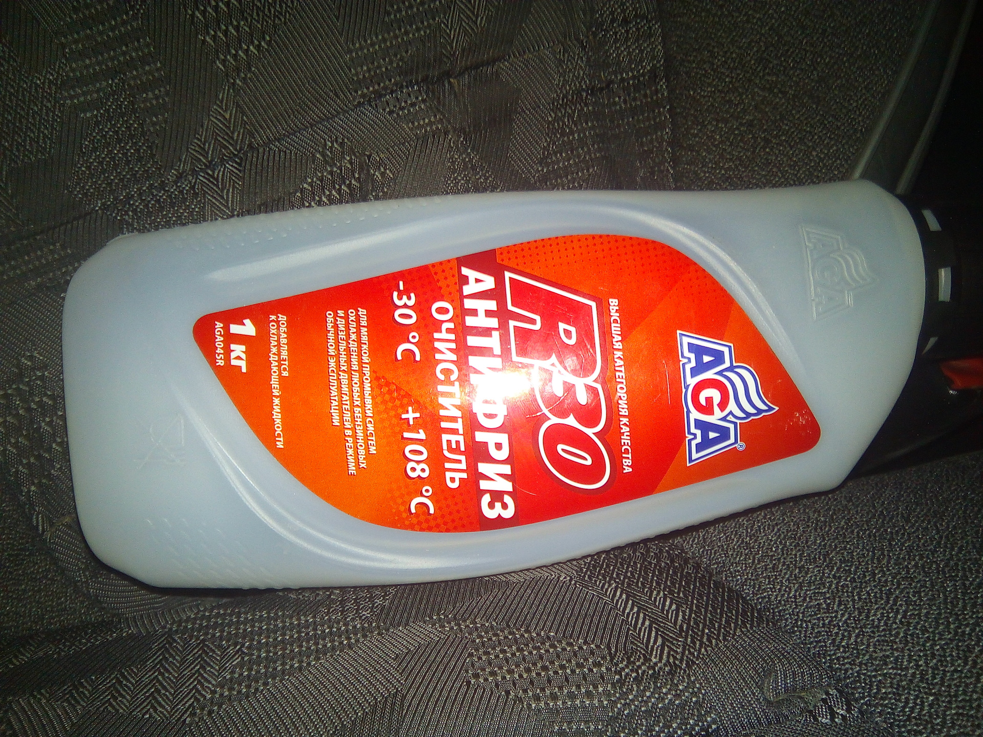

Залил в радиатор очиститель антифриза
Вопросы:
1) какую температуру ставить?(это я про карлсон)
2) залил очиститель антифриза, AGA R30, кто-нибудь таким пользовался?(хочу проехать +- 100км до выходных)

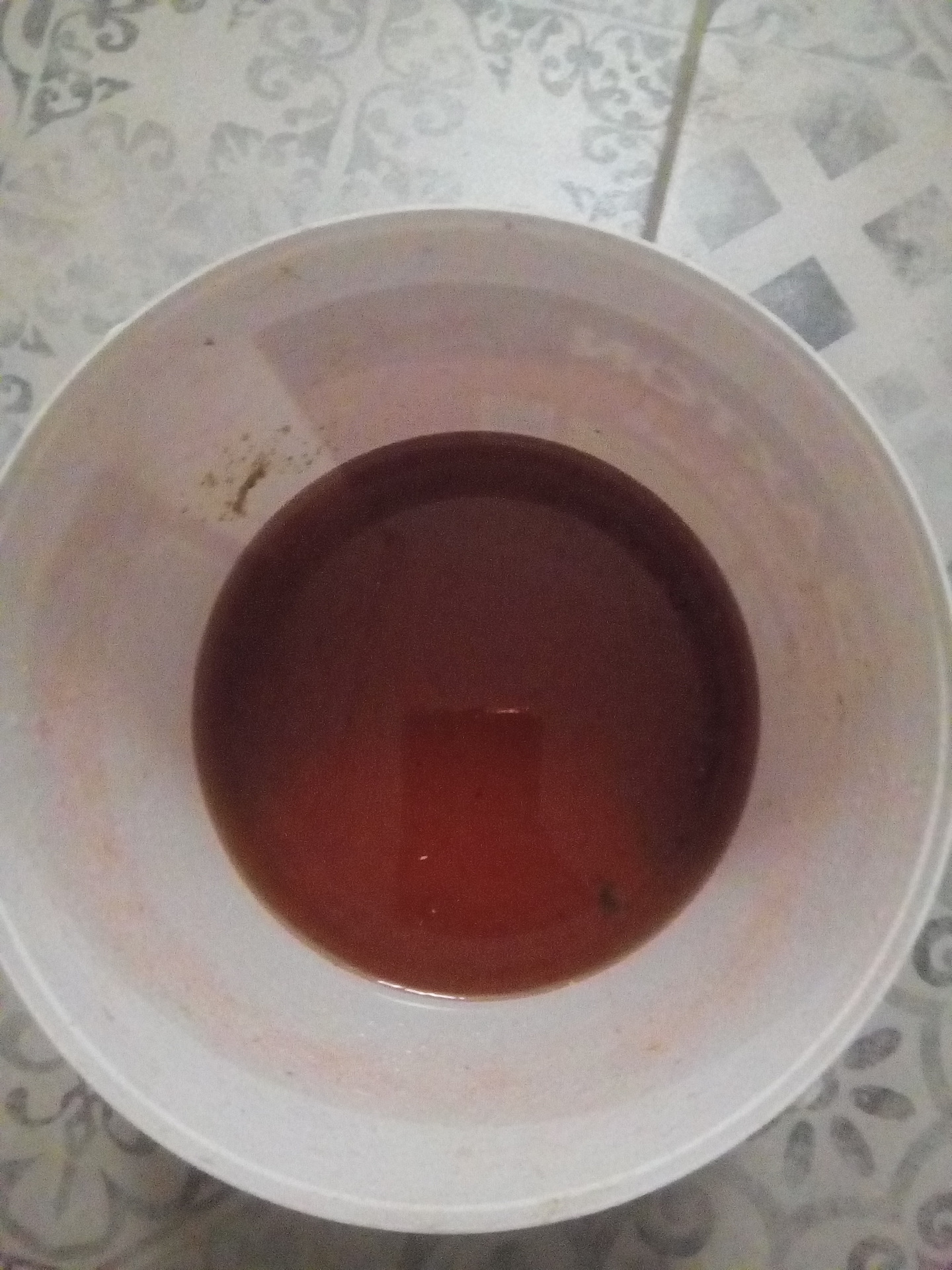

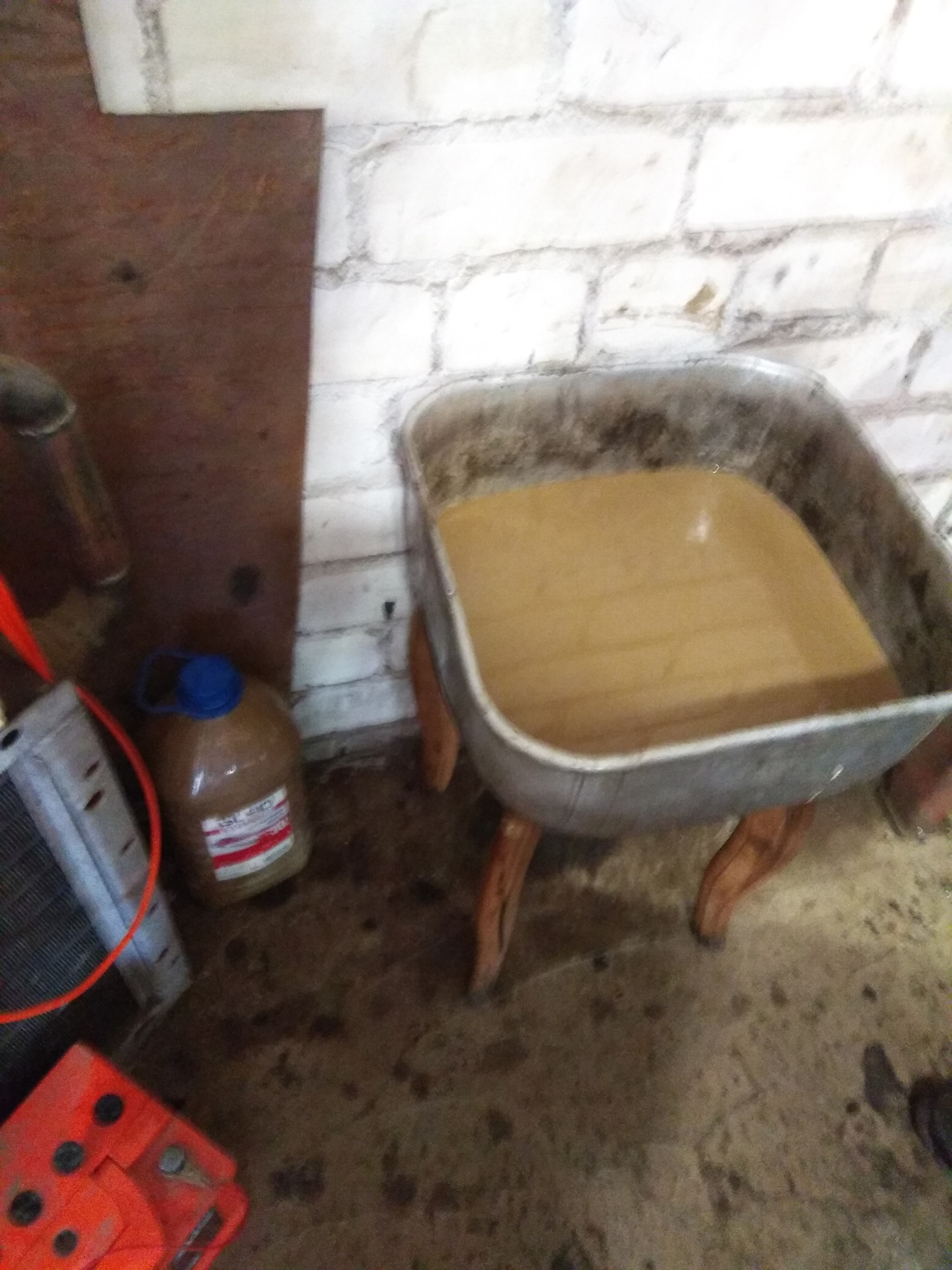

3) чем промыть печку?

Привет. После перегрева пару дней нормально отъездил. Потом как запарило(типо пар пошел), в итоге прокладка между 3-4 ц.
Печку промывал простой водой, насосом малыш, вроде задышала.

У меня есть старая насосная станция (больше 1,5атм не давит), хочу ее использовать для промывки и водичку с лимонной.

это начало сдыхания прокладки гбц, как ни крути. если по некоторым симптомам было бы еще спорно, то бульки (им неоткуда взяться в системе ОЖ) и потемнение (еще понятней) говорят о неминуемом. ну как вариант протянуть болты головы- может временно поможет.

Эх. Как не отсрачивай а (_. _) (_0_)(_О_) все ближе… Булькать просто так не будет. 1.поменять крышку радиатора. Бывает подзалипает и булькает в расширительном
2.проверить свечи (см. п. 3)
3.наблюдать и смотреть, скорее всего это все таки прокладка ГБЦ… На ранней стадии будет просто булькать, потом выплевывать антифриз, чуть позже начнет подтраивать, увидишь мокрую свечу (скорее всего 4 цилиндра)
Ну а дальше ремонт…

Ты не против, я твою фоточку пробитой прокладки использую в своём видеоролике?
Им это воздасться!
А фотки пользуй на здоровье, завтра пост запилю, еще накидаю

AGA забыть как страшный сон, он разлагается и хлопьями забивает каналы печки и радиатора, посмотри в нете тест ож

Печку можно мыть не снимая, тут полно записей таких, в поисковике забей просто!

За очиститель не скажу. Лужа была потомучто от нагрева фриз расширился и лишнее аыплеснулось. А вот цвет если поменялся смотри масло. И проверить на пробой прокладки гбц на всякий
Масло сразу глянул, эмульсии нет. При пробое двиг должен троить. Или я ошибаюсь?
По разному бывает. У Ильсура не троил www.drive2.ru/l/534138901556625462/
Ну эмульсия наверное должна сразу быть?
Ни на щупе, ни на крышке не было

Пробой гбц можешь проверить так. Сними шланг с расширитиля и помести в емкость с водой если пузырей нет то пронесло. А термос меняй потом после проверки на мицевский MD972903 термос и прокладка Md184011.если не поможет мой систему. Нодля начала посмо ри на пробой.

Эмульсия появляется когда пробивает масляный канал, но обычно с начала пробивает антифризный и антифриз идет в горшок, если так долго ехать, то и масляный канал прошьет и антифриз пойдет в масло и будет тебе эмульсия
