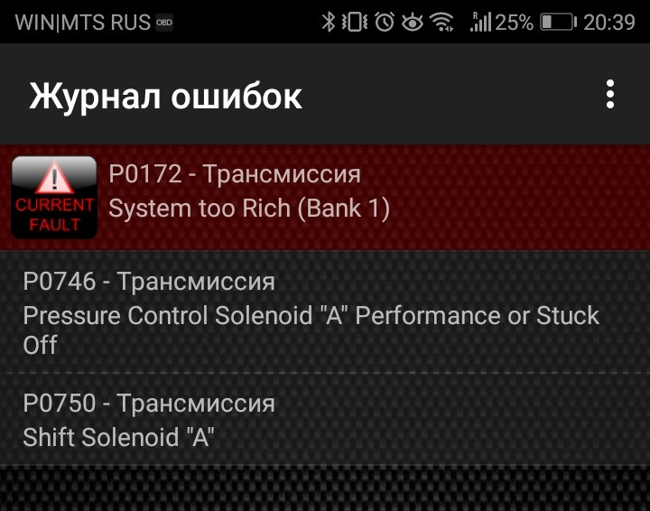

Вылез чек. Машина, на обычных режимах работы, ведёт себя как обычно. Есть небольшое потряхивание на холостых оборотах.
Дома почитал простейшим ELM 327. В итоге такие ошибки:
Запчасти на фото: P0172
Сначала поддал в штаны, потом изучил вопрос — ошибки по смеси. У меня уже были похожие, я поменял впускной коллектор, промыл ДМРВ (расходомер) — похоже это всё про него.
В итоге заказал свечи, новый расходомер, езжу, жду.

Да, новый расходомер (ДМРВ) решил вопрос. Его промывка помогла на месяц.

Движок из-за бедной-богатой смеси подтряхивает чуток, скорее всего из-за этого и ошибка.
Не затягивай с лечением по смеси, а то до АКПП реально дойдёт…
Кстати действительно заметил некие нерегулярные потряхивания. Будем заниматься.
нечего критичного нет, по движку смесь богатая, это надо смотреть по параметрам. А по коробке на этом турквае это лажа, может они когда и были и были программно.
Спасибо, чуть отпустило. Про богатую смесь у меня уже было, промыл ДМРВ, а вот остальные первый раз вижу.
