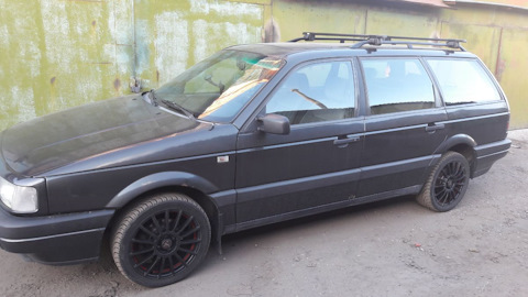

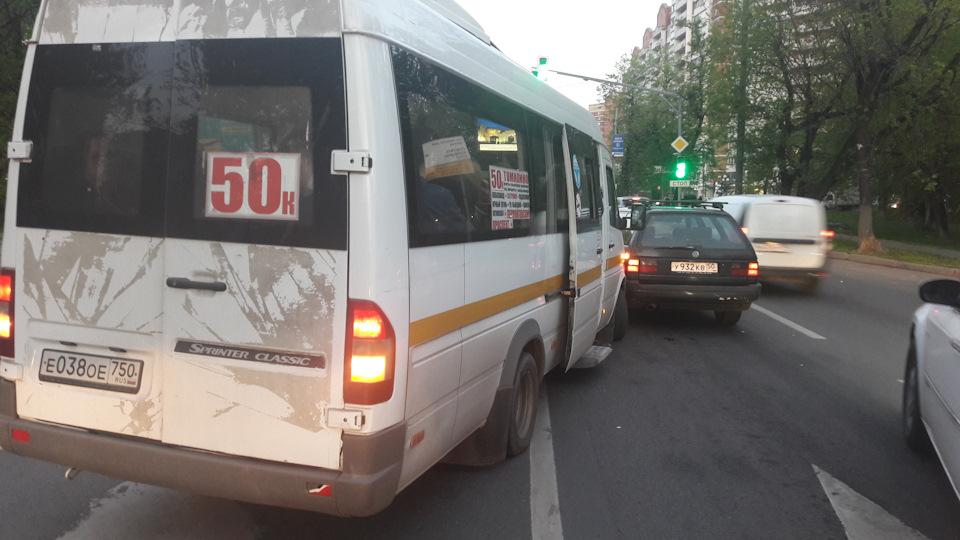

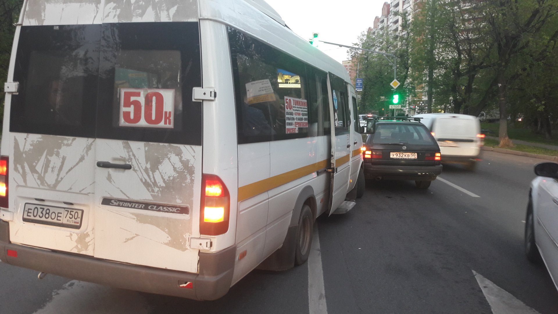

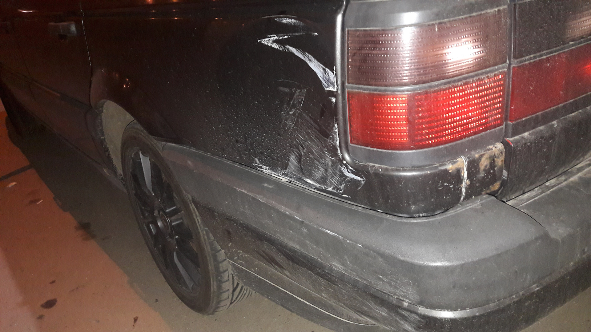

Началось все с того что 7-го мая ехал домой, никого не трогал, и тут откуда не возьмись прилетает в заднее крыло маршрутчик по имени Адам) Слово за слово, в общем кое как оформили европротокол и разъехались. Через дней 10 мне выплатили страховку.

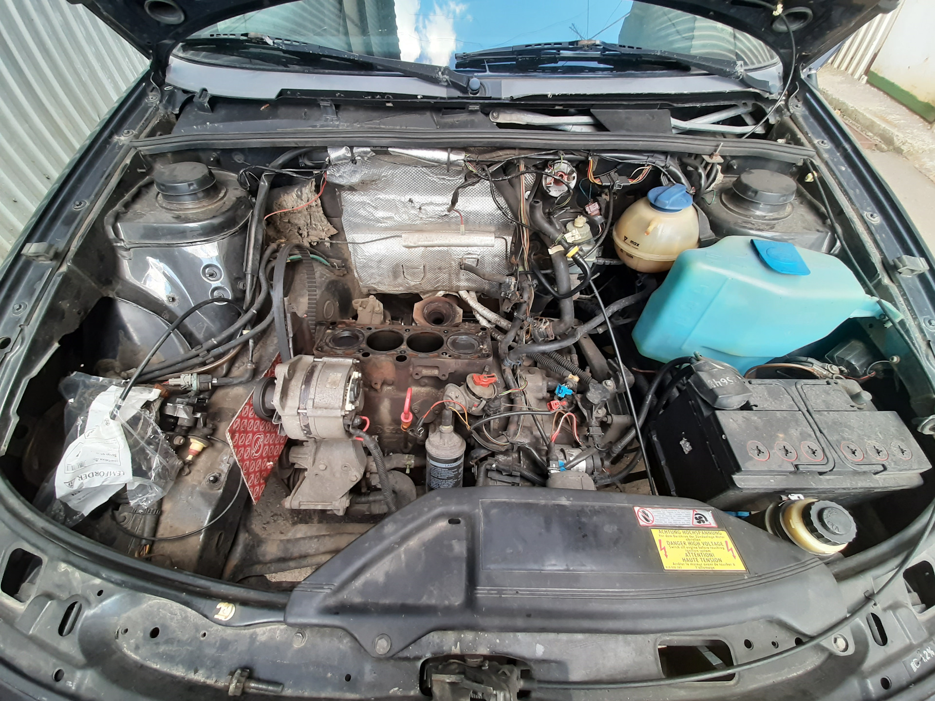

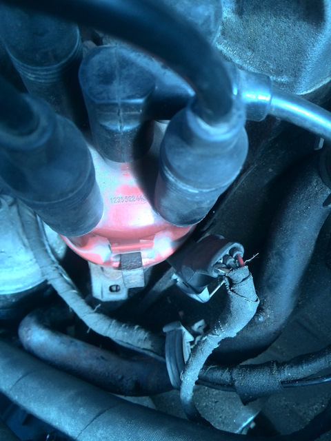

Но радость была не долгой, прошло 2 дня, возвращаясь с работы (был жаркий денек) из под капота повалил пар (ну думаю все, п.ц приехали). Как оказалось просто лопнул шланг от патрубка печки к впускному коллектору (по крайней мере это из того что было видно после открытия капота). Хорошо что время было не позднее и мне удалось найти магазин с автозапчастями, купив 5 литров антифриза и изоленту принялся колдовать. Кое как срастил все это дело и двинул дальше. Машина как то странно себя вела, троила не тянула, а в зеркало заднего вида я увидел не плохой такой дымок из глушака. И тут я понял что все, вот оно) В общем созвонился с знакомым мотористом, говорит выкручивай свечи, смотри на цвет. Если все белые то прокладка впускного, если нет то прокладка ГБЦ. В общем выкручивал по одной и они все оказались белыми… Далее было долгое ожидание друга, и дорога до дома на тросу…

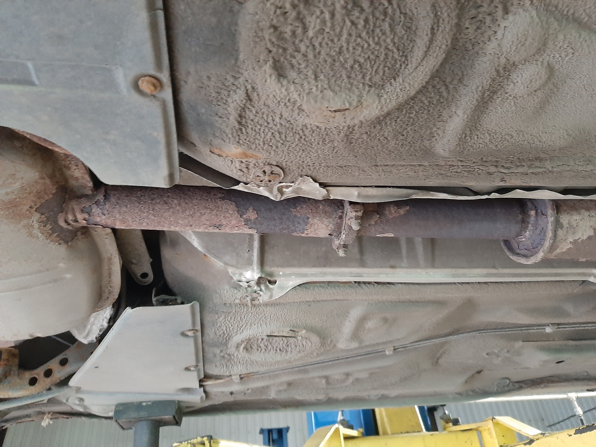

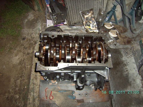

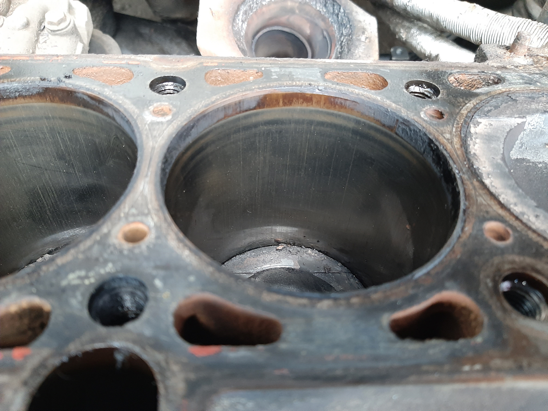

Машина была загнана в сервис, где движок разобрали, дефектовали, заменили все что требовало замены, до кучи и всю выхлопную. Как оказалось родной выпускной пошел по бороде. Был найден от ABS (отдельная благодарность за оперативность mygrigorov ) Всю систему выпуска заменили на новую, поменяли впускной коллектор. До кучи я поменял радиатор, осталось заменить подушки переднюю и под коробкой.

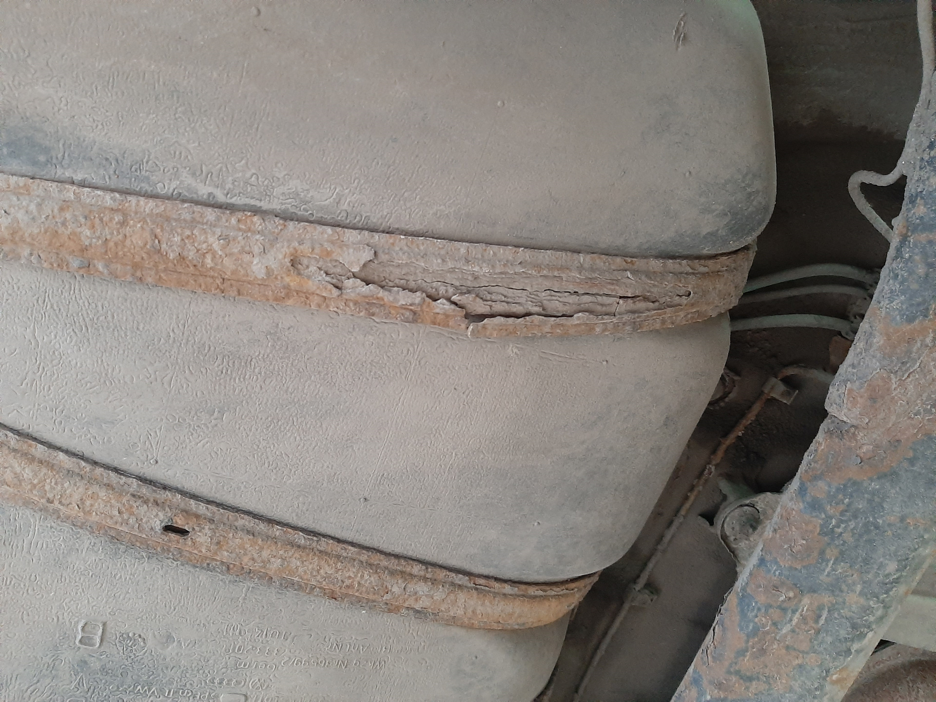

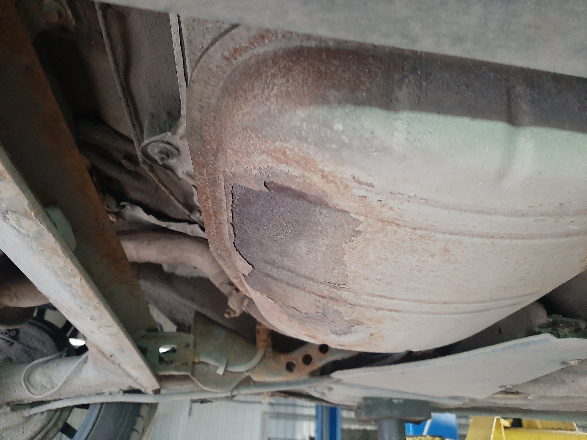

Ленты бака пора поменять
Видел что новые продаются, вот не знаю, покупал кто?
